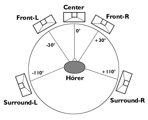

Nach ITU-Norm gehören die Surround-Lautsprecher eher seitlich als hinten platziert, siehe: ITUKreis_Ruhnke.jpg
Quelle:
Die Bezeichnung "Rear" ist eher irreführend.

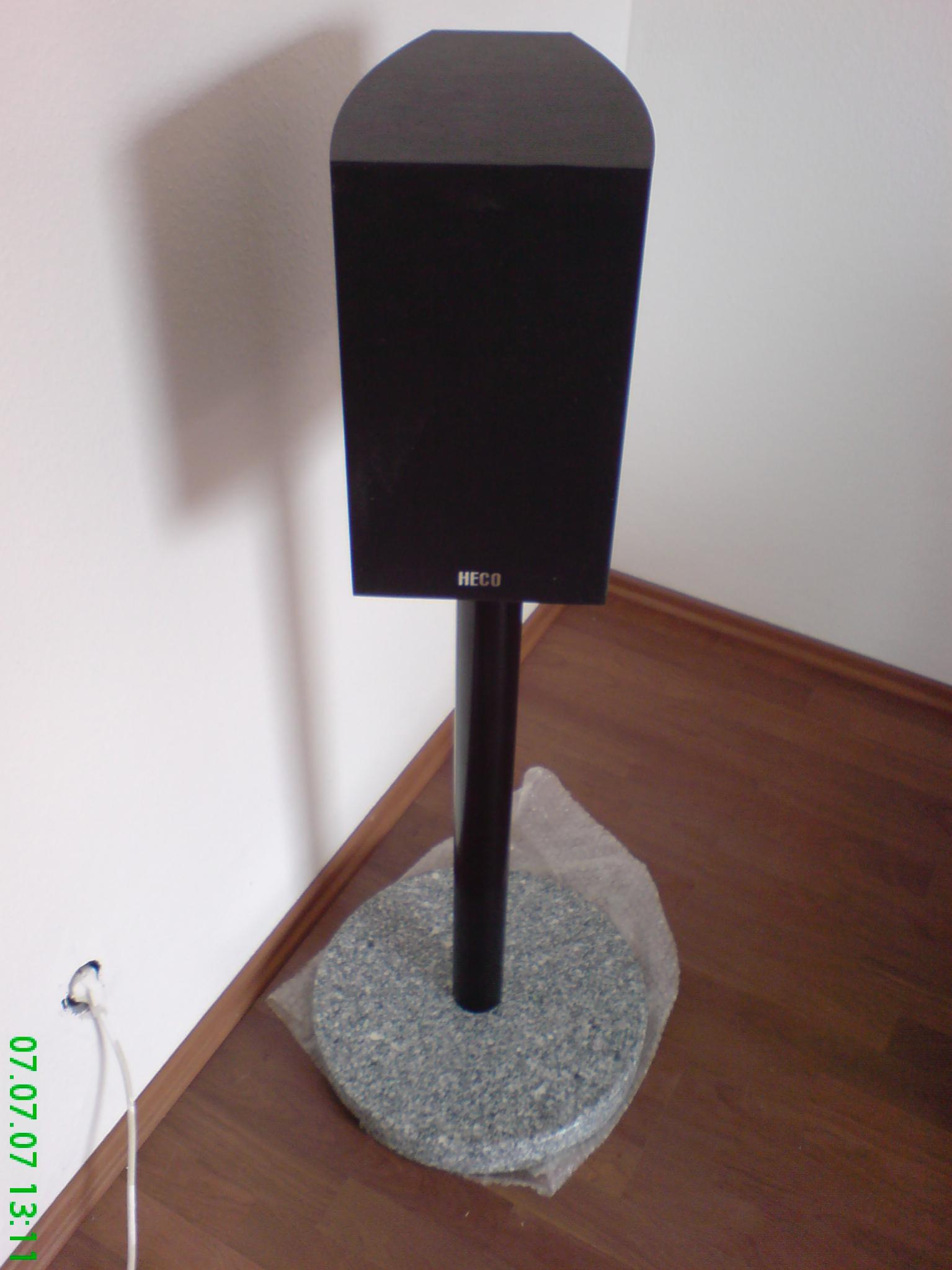

wie hast du sie ausgerichtet? ebenfalls diagonal (schief) wie auf dem bild von e-funktion? hast du diese in einem gestell aufgestellt oder freistehend?
ist es eine gute idee, wenn ich diese direkt hinter dem sofa auf ca. 76cm höhe dagonal positioniere?
hier ein bild von damals. die box steht 10cm vor der wand und spielt im 45° winkel zur mitte.
die hörposition ist auch ca vor der box, sprich box ist leicht hinter dem kopf.
Achtung, das Bild täuscht!
da sind 110° eingezeichnet, 90° wäre seitlich, die sind bei 110° also schon deutlich nach hinten versetzt. Normalerweise geht man von 100...120° aus.
Wenn wir mal davon ausgehen, dass zur Seite noch 2m Platz sind, dann wären 100° schon 35cm nach hinten, die laut ITU empfohlenen 70cm und ich würde sagen, dass man gerne die 120° mit 1m ausreizen sollte.
Wo täuscht das Bild? 110° stehen ja dort ;-) Ich schrieb nicht "seitlich" sondern "eher seitlich". Ist immernoch ganz was anderes als einfach von hinten draufballern :)
