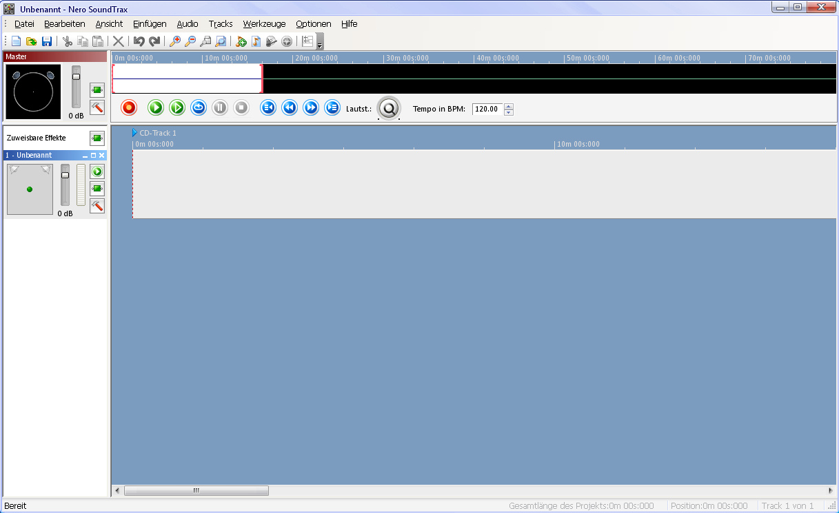

Nero SoundTrax
Damit kann man vieles machen: CDs erstellen, Mix in MP3/WMA/OGG usw. Datei exportieren, Mehrkanalmix uvm.
Man kann auch mehrere Spuren zu einer zusammenmixen. Das Programm ist sehr vielfältig. Mein Screenshot ist von Nero 7, aber in Nero 8 wird es auch drin sein.
Links; Testversion von Nero 8 direkt vom Server Downloaden ; Infos über Nero 8
