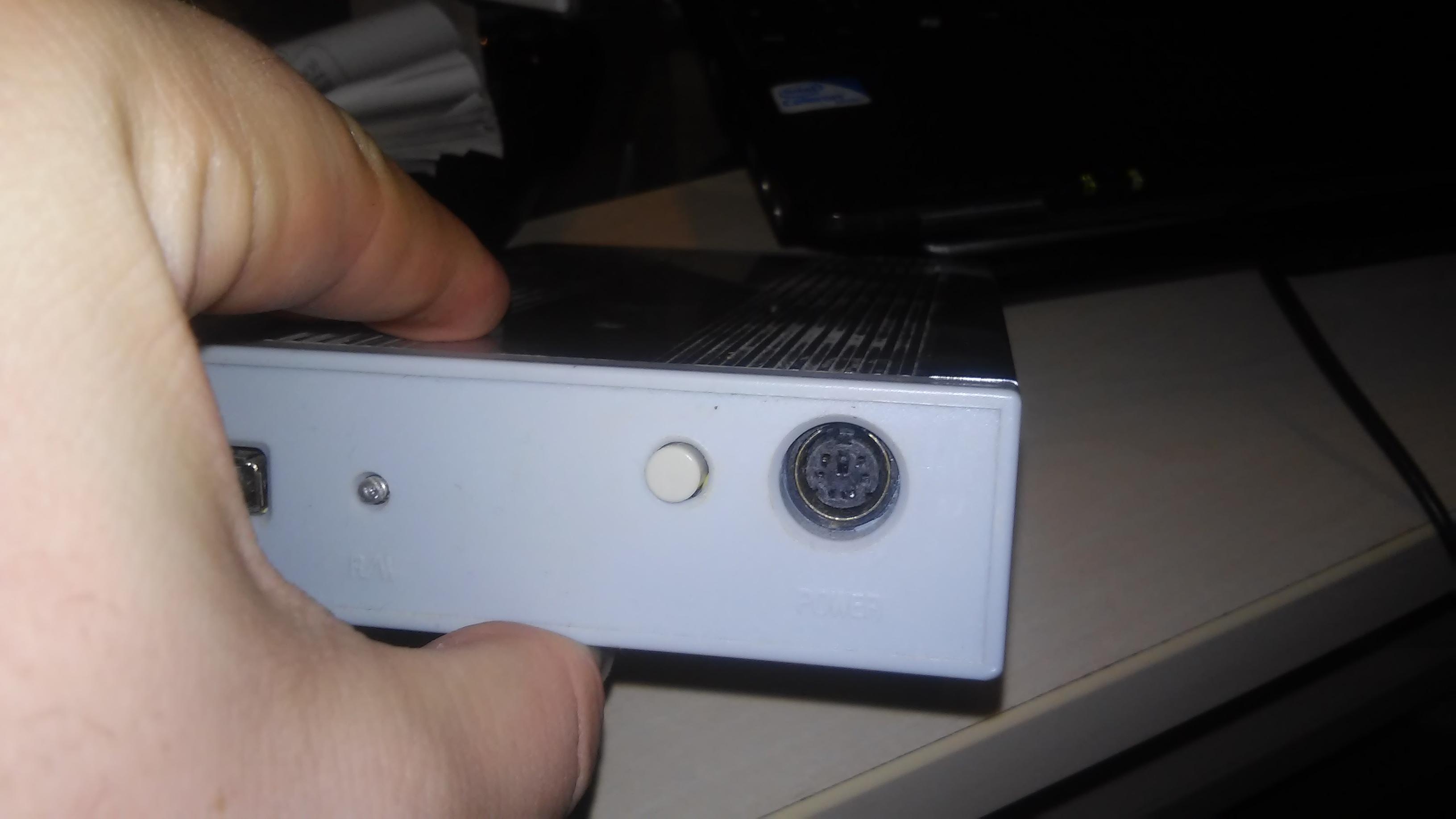

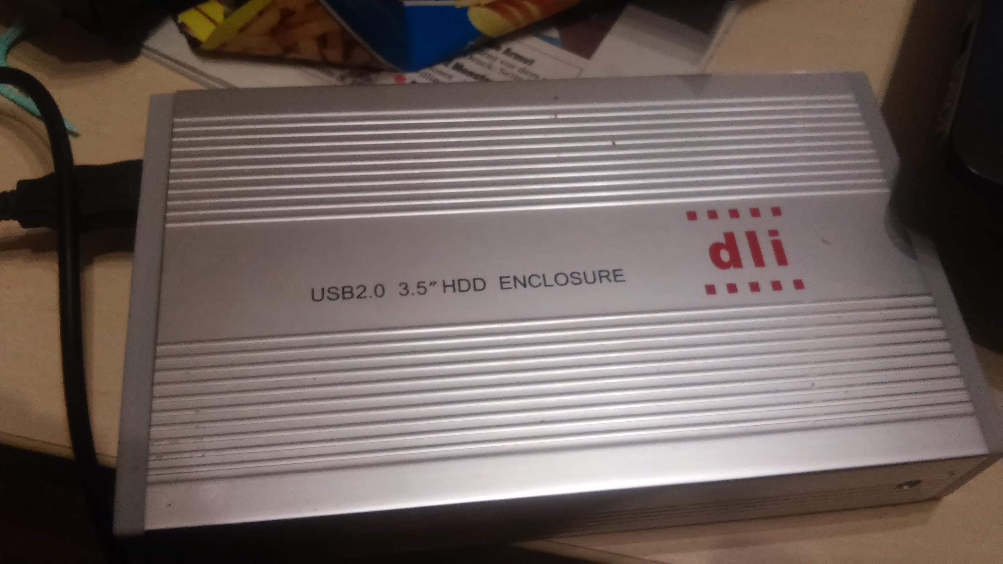

Naja, folgendes Problem ich besitze eine Enclosure HDD und hab das Stromkabel verloren. Da ich mich mit solchen Dingen nicht so gut auskenne wollte ich fragen ob Jemand vielleicht weiß was ich da bei Amazon eingeben muss das ich es mir bestellen kann ;)
(Das schwarze Runde rechts im Bild wo man meine Hand sieht ^^)
Hab 2 Bilder in den Anhang gepackt ich hoffe die helfen.

Denk aber dran für den Preis bekommst DU auch eine komplett neues Gehäuse mit vernünftigem (kleinen) Steckernetzteil.
Kauf dir ein neues Gehäuse, dieser Art Stecker ist eine Notlösung, Mini-Din mit Hersteller eigener Belegung. Ohne vorheriges Messen weisst du nicht wo die 5V und die 12V liegen müssen.
Mit dem Stecker tippe ich auf eine Interne IDE Platte, da empfehle ich http://geizhals.de/sharkoon-rapid-case-schwarz-7387-a288464.html
aber zu Sicherheit das alte Gehäuse aufschrauben und nachsehen.
Breites Kabel = IDE
Diese alten DIN Stecker für die Netzeile mit 5V und 12V sind bei allen Gehäuse die ich damit hatten identisch belegt und ließen sich beliebig austauschen.
Und ich bin da schon reingefallen, verlassen würde ich mich nicht drauf.
