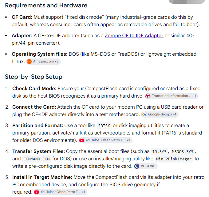

Welche Karte ist es genau? Die muss auch den Fixed Disk Mode koennen bzw, der Adapter muss das auch rueberbringen. Plus fuer DOS im FAT16 formatiert sein. Den Link von damals finde ich nicht mehr. Aber hier steht wie man das macht.
Reaktionen: sugram und nutrix

Die Karten werden das nicht können. Sind zu einem keine Industriekarten und mit dem Tool ATCFWCHG.COM
bekomme ich da immer eine Fehlermeldung, egal welche CF Karte ich benutze.
