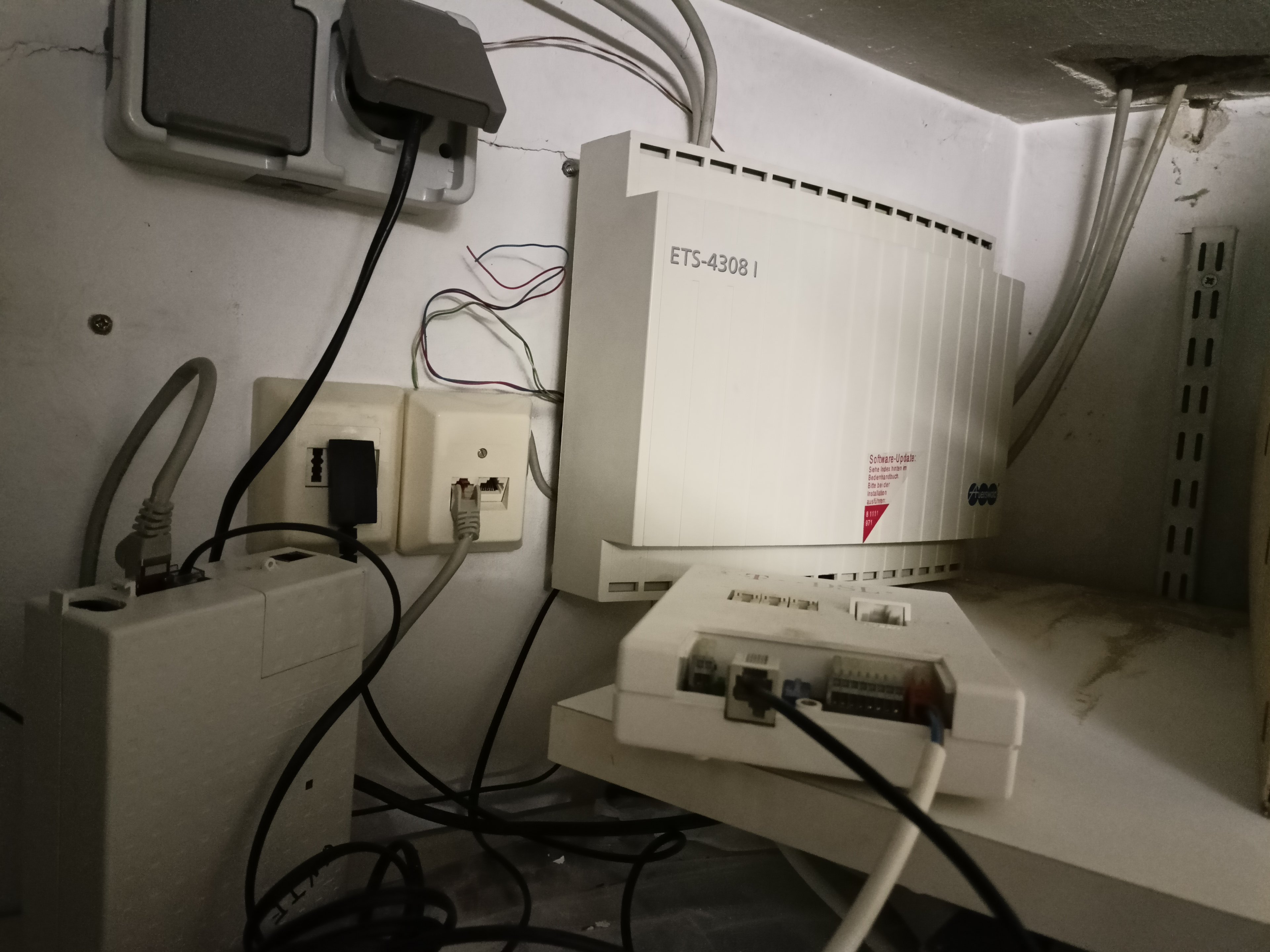

Ich hätte auch noch eine Frage zum NTBA. Aktuell geht hier ja ein Kabel von der Anlage in den NTBA und vom NTBA eines in eine Aufputzdose. Wenn der NTBA abgebaut wird, muss dann das Kabel von der Anlage direkt in die Wanddose, oder kann der NTBA und beide Kabel abgebaut werden?
Das Umstellen auf den neuen Router und den Abbau von Splitter/NTBA werde ich dann nach Weihnachten vornehmen, vorher ist mir das etwas zu heikel wegen meiner Homeoffice-Tätigkeit.
Der NTBA kann jetzt schon keine Funktion mehr haben. Ich gehe einfach mal davon aus, dass er an einem Port der Auerswald hängt, der im Moment nicht benutzt wird.
Gut zu wissen. Dann gibts nächste Woche hoffentlich nicht allzuviel try and error :-)
