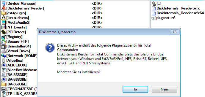

DiskInternals Linux Reader solltest Du mal einbinden in den TC, runterladen mit TC entpacken, dann wird gefragt ob das Plugin installiert werden soll usw..
Habe mir das Plugin runtergeladen, aber es gelingt mir nicht, es im TC zu installieren. Habe es mit TC entpackt, aber es kommt keine Frage, ob ich das Plugin installieren möchte, sondern es werden wirklich nur die Dateien entpackt. Was mache ich falsch?
Edit: Komisch, jetzt hat's funktioniert...
Bei mir geht es.
Oh zu spät gesendet. :lol:

Mist, trotz Plugin kann ich immer noch nicht auf die Platte zugreifen. Immer wieder kommt die Frage, ob ich sie formatieren will. Will ich natürlich nicht. Aber auch im TC gibts keine Möglichkeit, auf das Laufwerk zu klicken und ein paar dateien zu sehen... :-(
Du musst im TC auch das Laufwerk einbinden mit dem Tool, dazu auf das Netzwerksymbol klicken, dort dann auf Diskinternals klicken und dann auswählen was Du möchtest, z.B. mount oder so? Du musst den TC als Administrator ausführen.
Das funktioniert leider auch nicht. Wenn ich auf "Diskinternals" klicke, dann auf "mount image" und dann auf das Laufwerk, das ich mounten will, gibt's wieder die Windows-Fehlermeldung, dass das Laufwerk nicht formatiert ist. :confused_alt:
