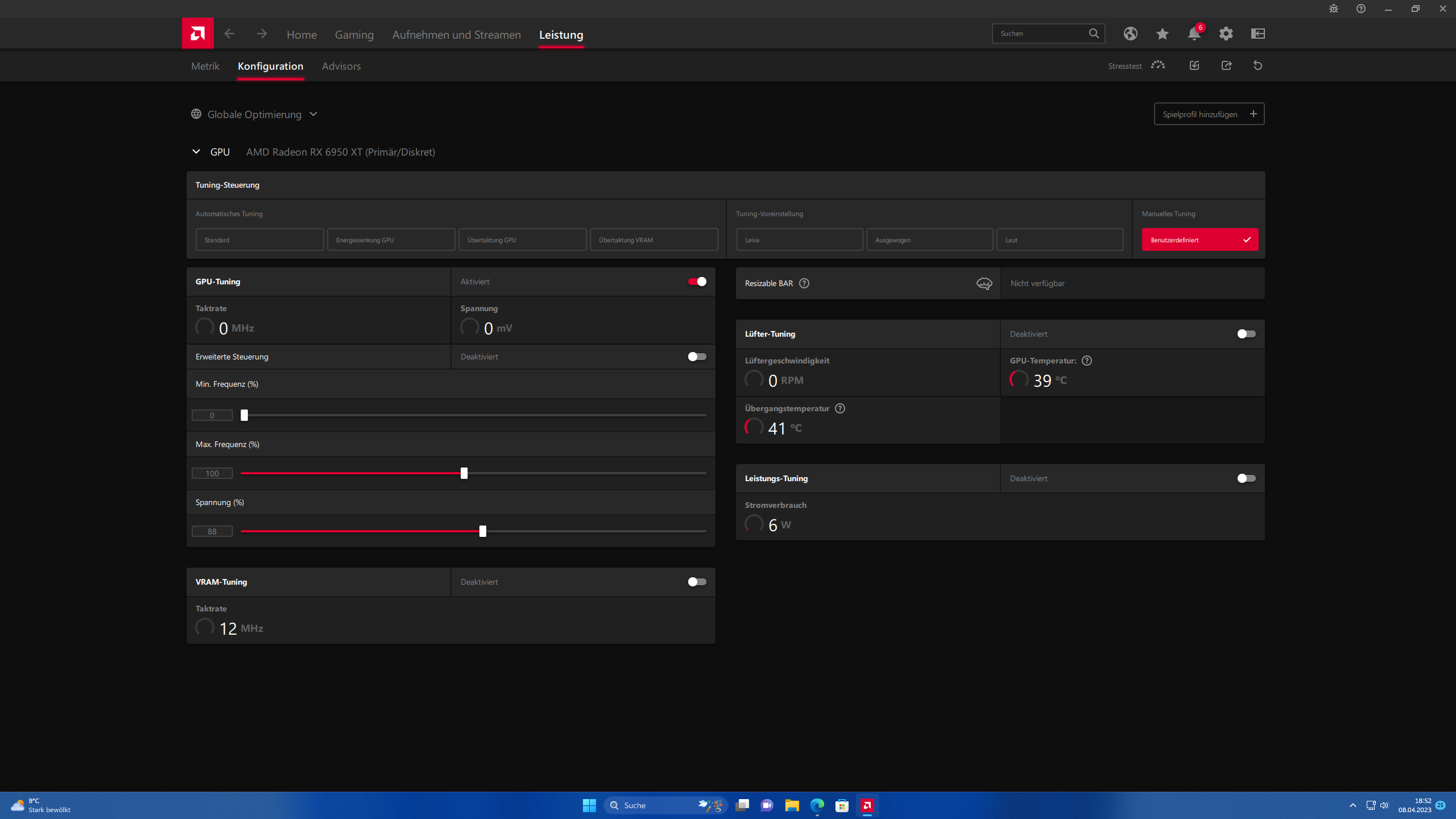

Ich habe ein HP Z800 mit einer AMD 5500XT Funktioniert alles mit einer AMD 6950XT leider nicht, die Spannung ist zu hoch. Ich muss sie auf 88% runter setzten so läuft aber Gotham Knight nicht, die Workstation schon.
Suche eine Grafikkarte mit weniger Spannung.
Grüße
Chris

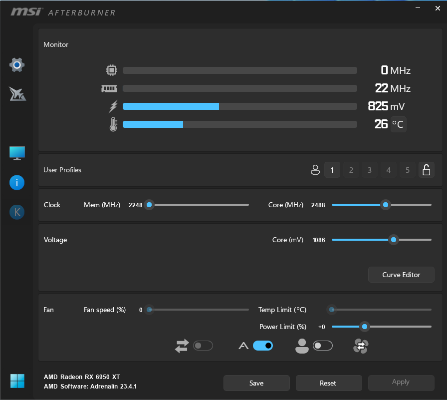

Netzteil ist ein 1110Watt Netzteil maximal stehen für die Grafikkarte 330 Watt zur Verfügung ich komme aber auf maximal 313 Watt im AMD Stresstest und nichts crasht. Die Watt sind nicht das Problem sondern die Spannung wenn ich diese runter setzte läuft es. Aber mit 88% läuft das Spiel nicht und bekomme ein Spiel Crashmeldung. Vielleicht ist es einfach ein entwickler Problem.

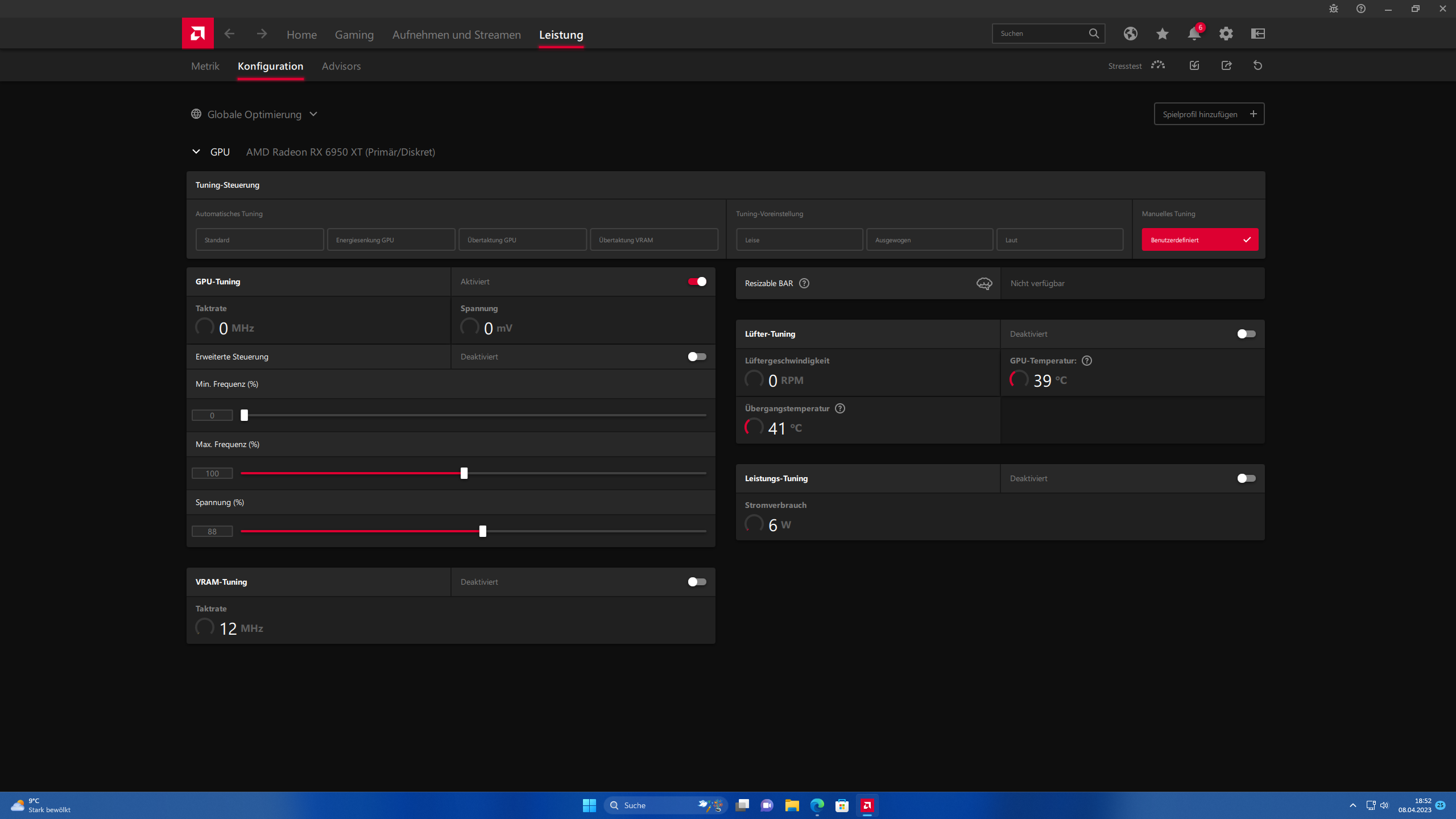

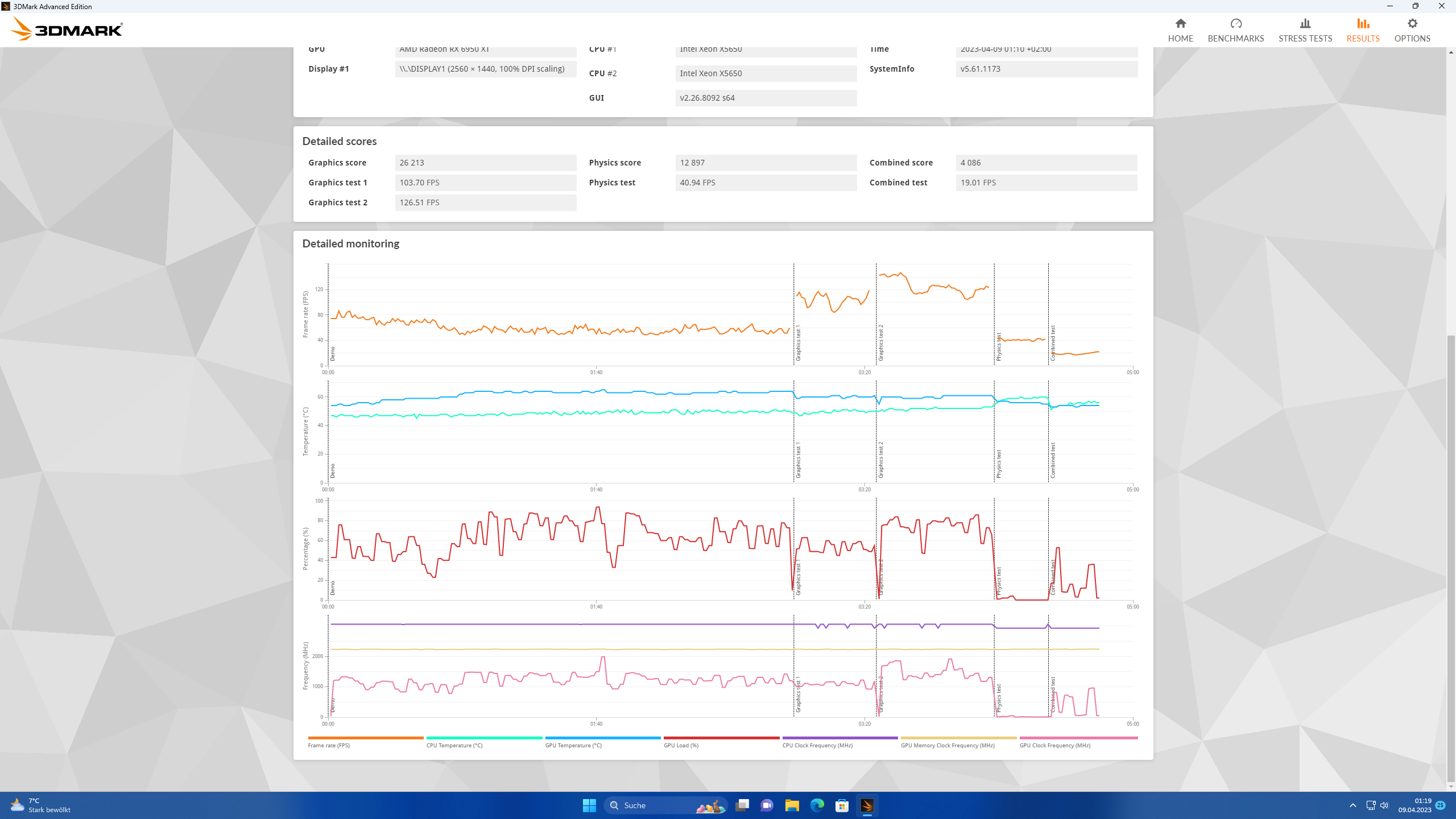

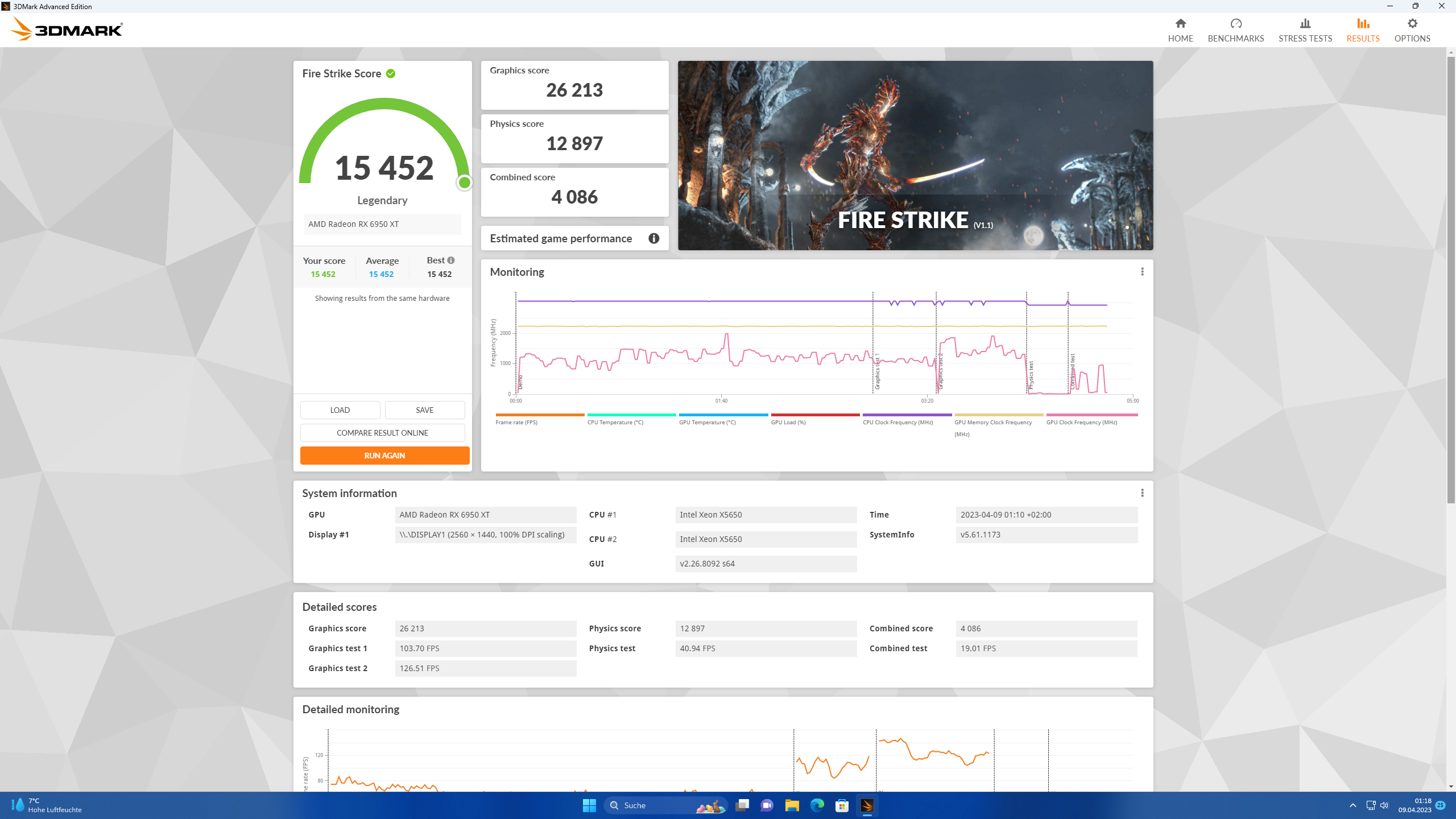

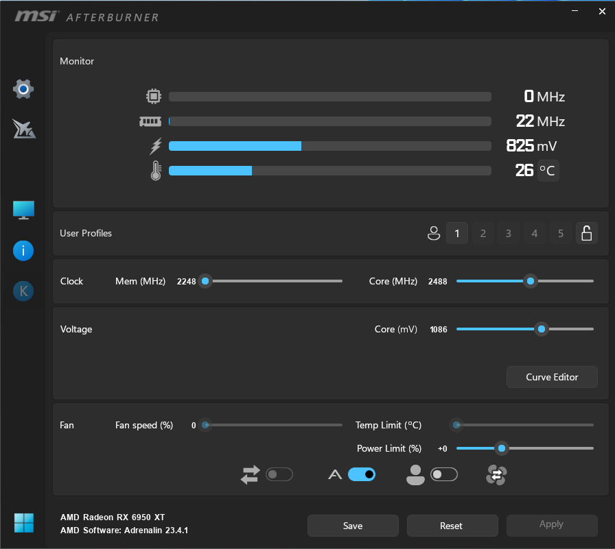

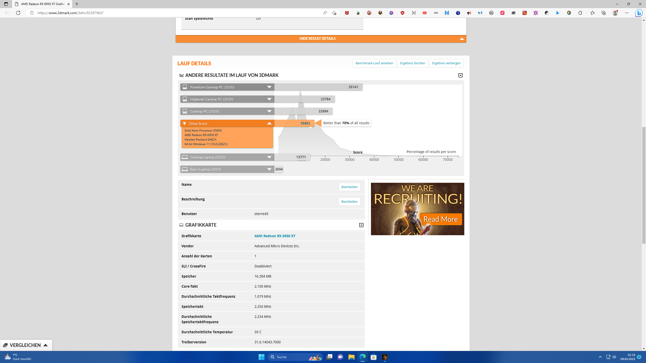

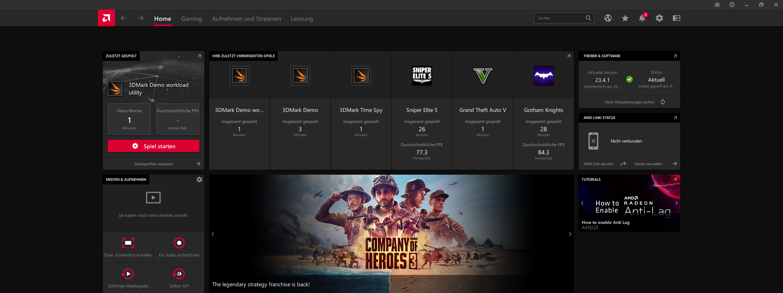

Danke für den Hinweis, werde ich machen. Neues Netzteil geht nicht, werde wohl die Core MHz und Core mV weiter anpassen.

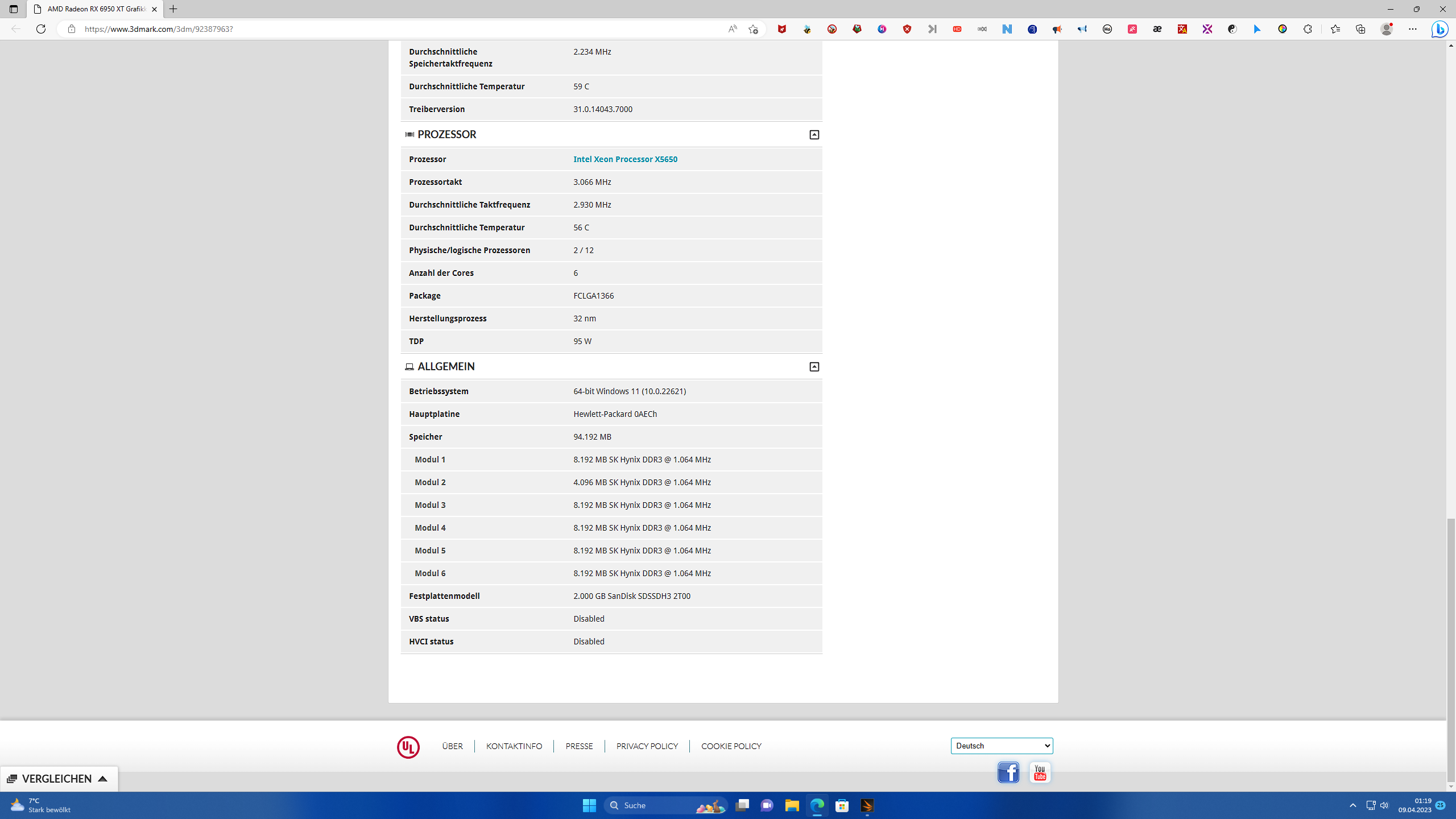

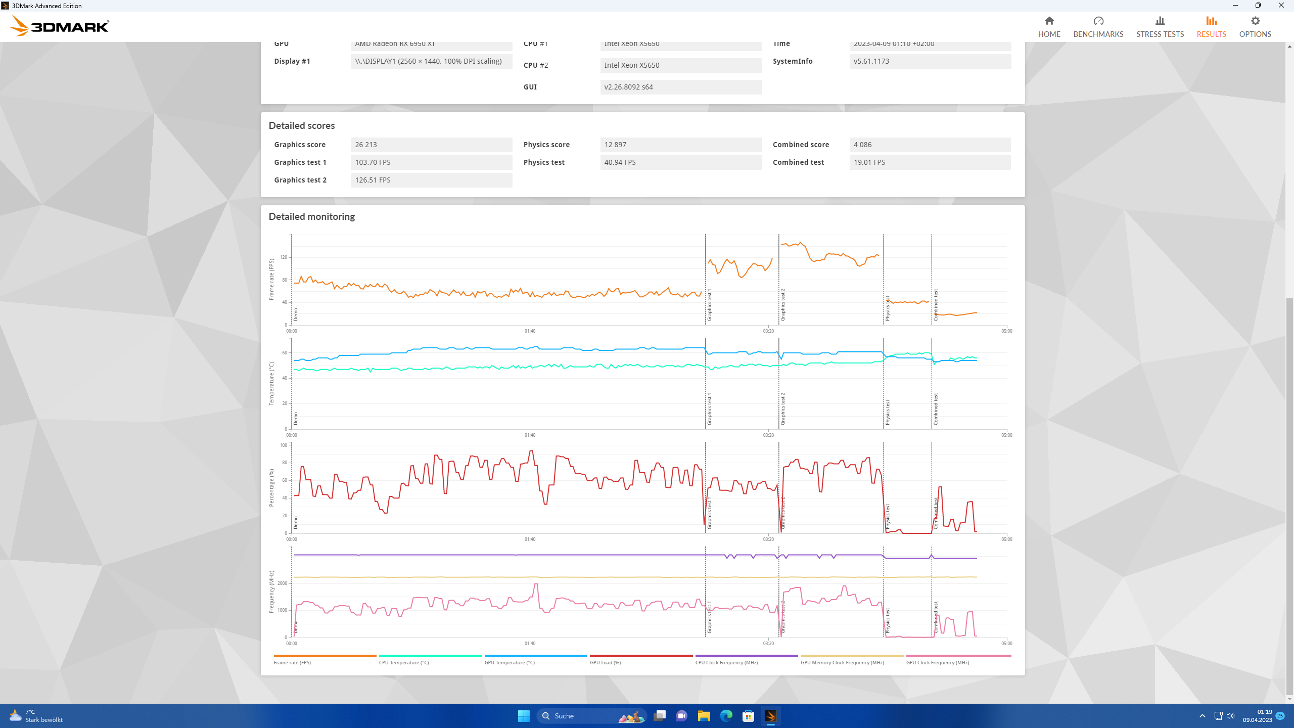

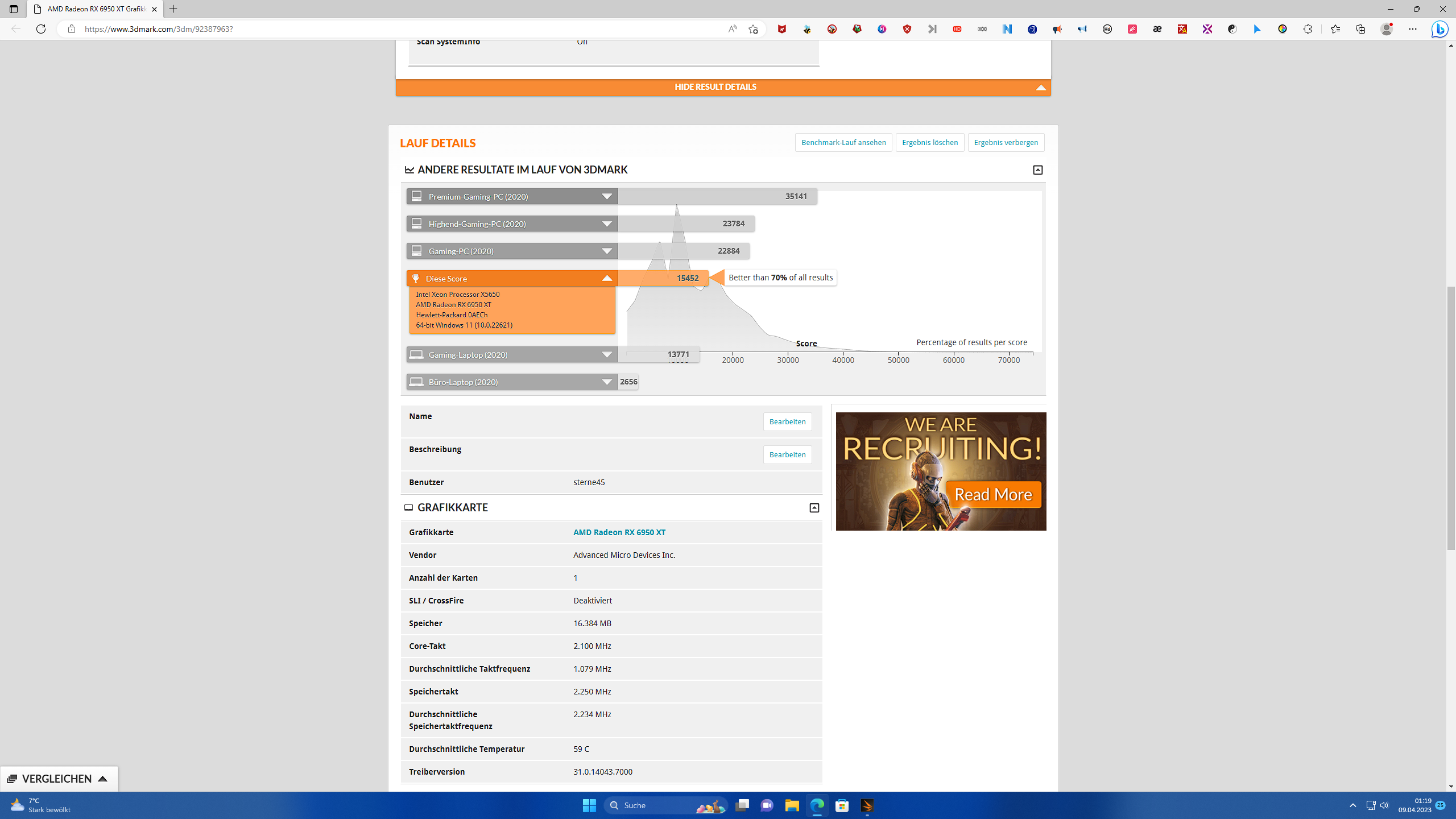

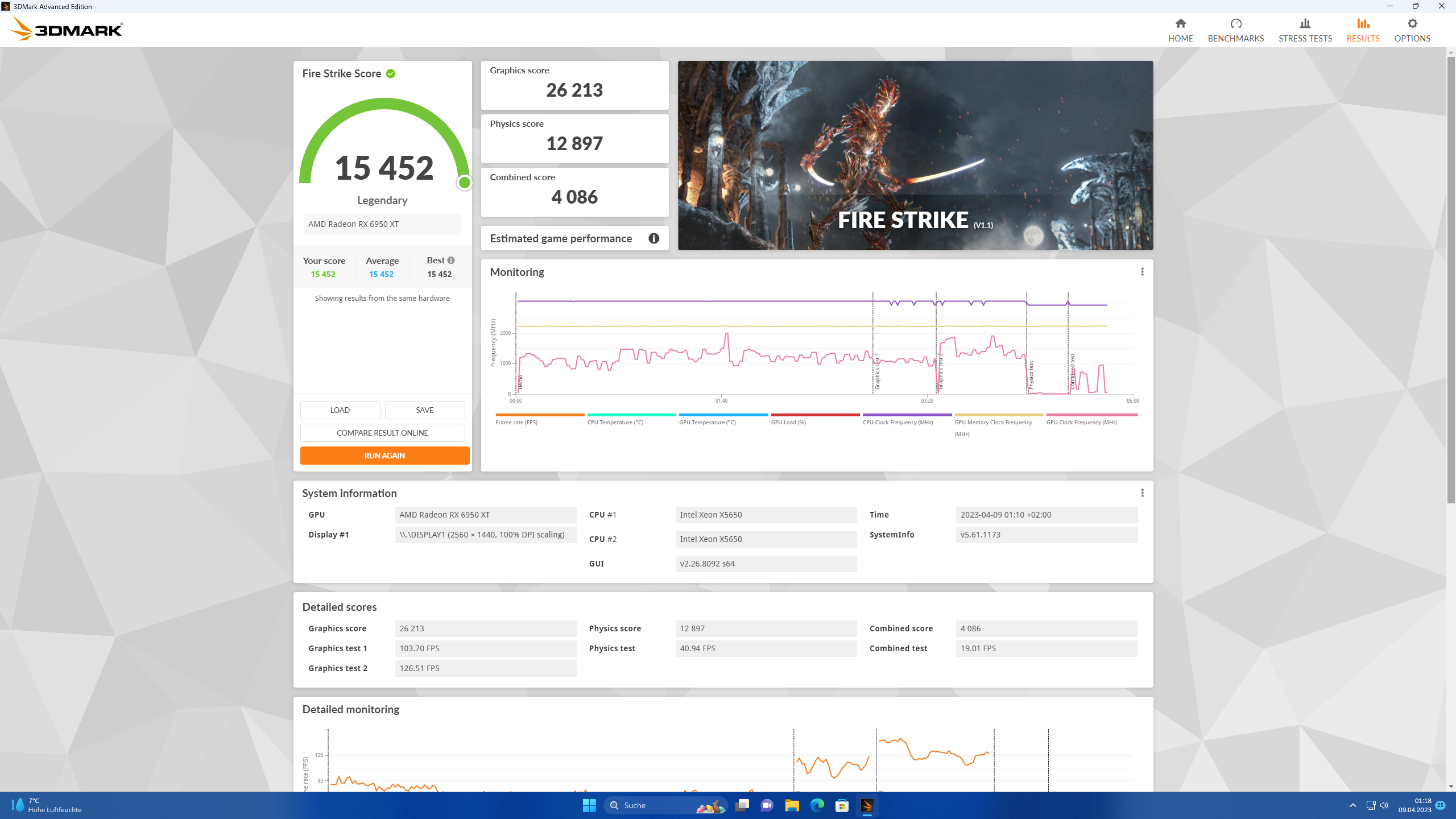

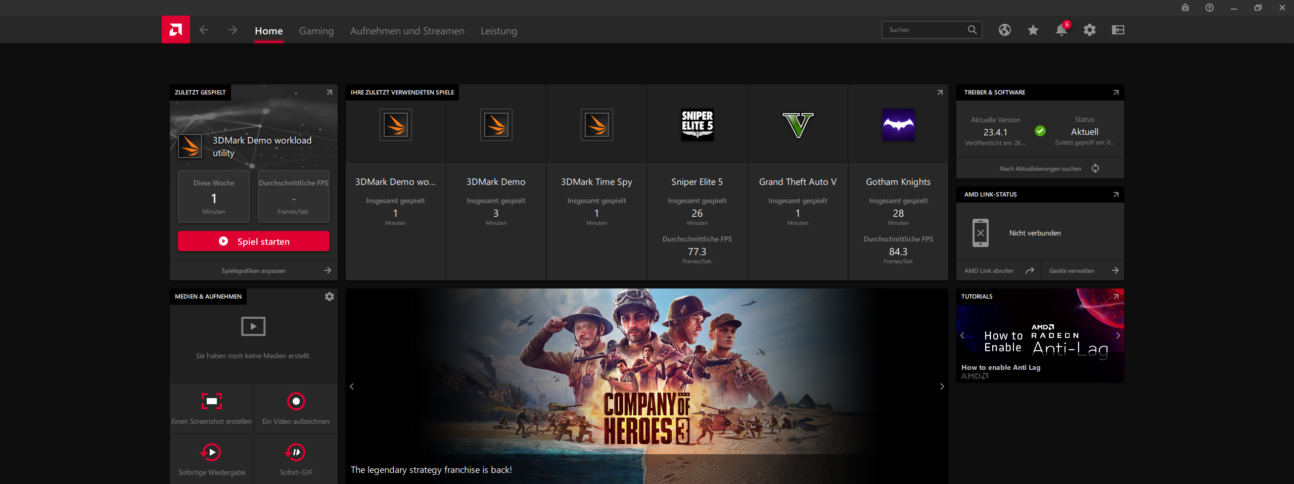

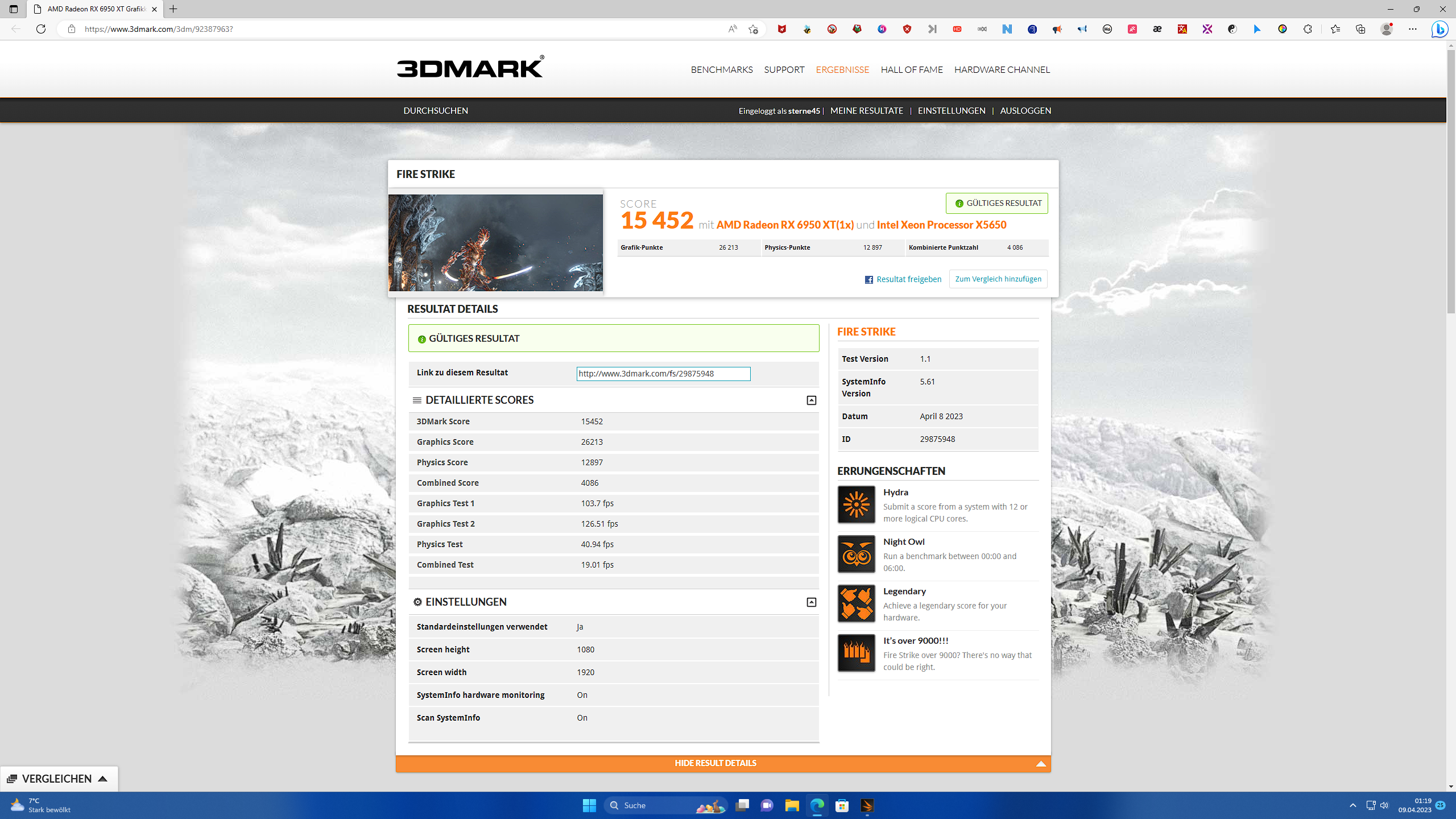

Jepp siehe Bilder.
