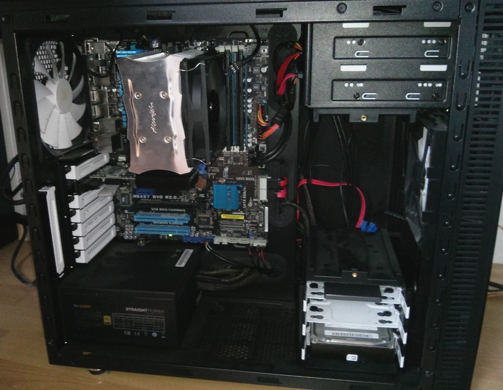

Bei Punkt 1 und 2 geben ich dir klar Recht, bei Punkt 3 teils, wenn du kein CM unbedingt brauchst dann reicht ein System Power 7 450W oder ein E9 400W, wenn du Kabelmanagement haben willst ist das E9 480W auf jeden Fall zu empfehlen.
Gerade bei einem Fractal Define R4 ist CM aber nur rausgeschmissenes Geld.
Auf dem Foto siehst du das R4 mit einem Bequiet E9 ohne CM und nichts behinderte den Luftstrom.
joa stimmt schon, ein r4 mit cm sieht exakt genau so aus, auf der vorderseite, aber überzeugt, nehme das e9 400w
