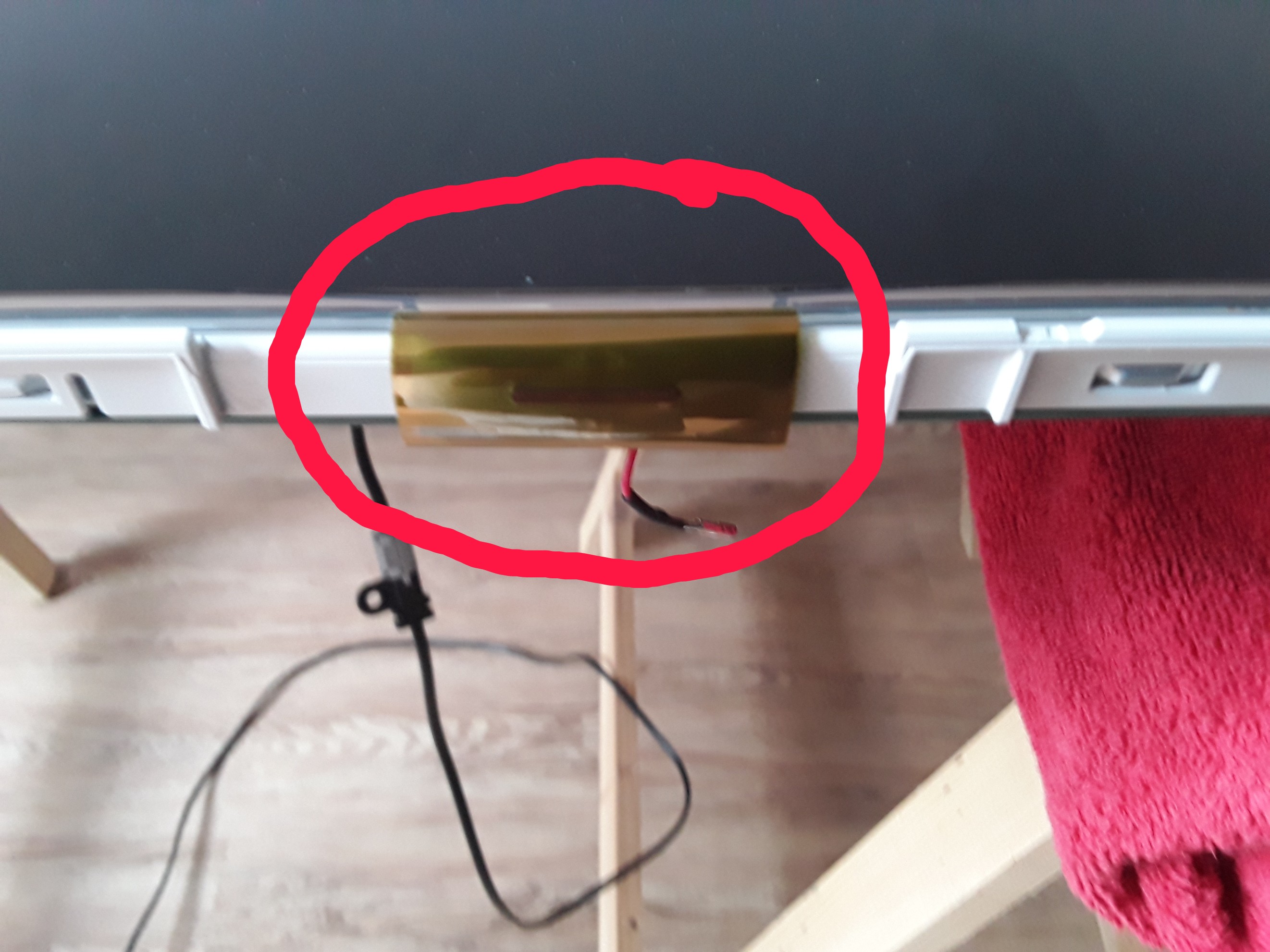

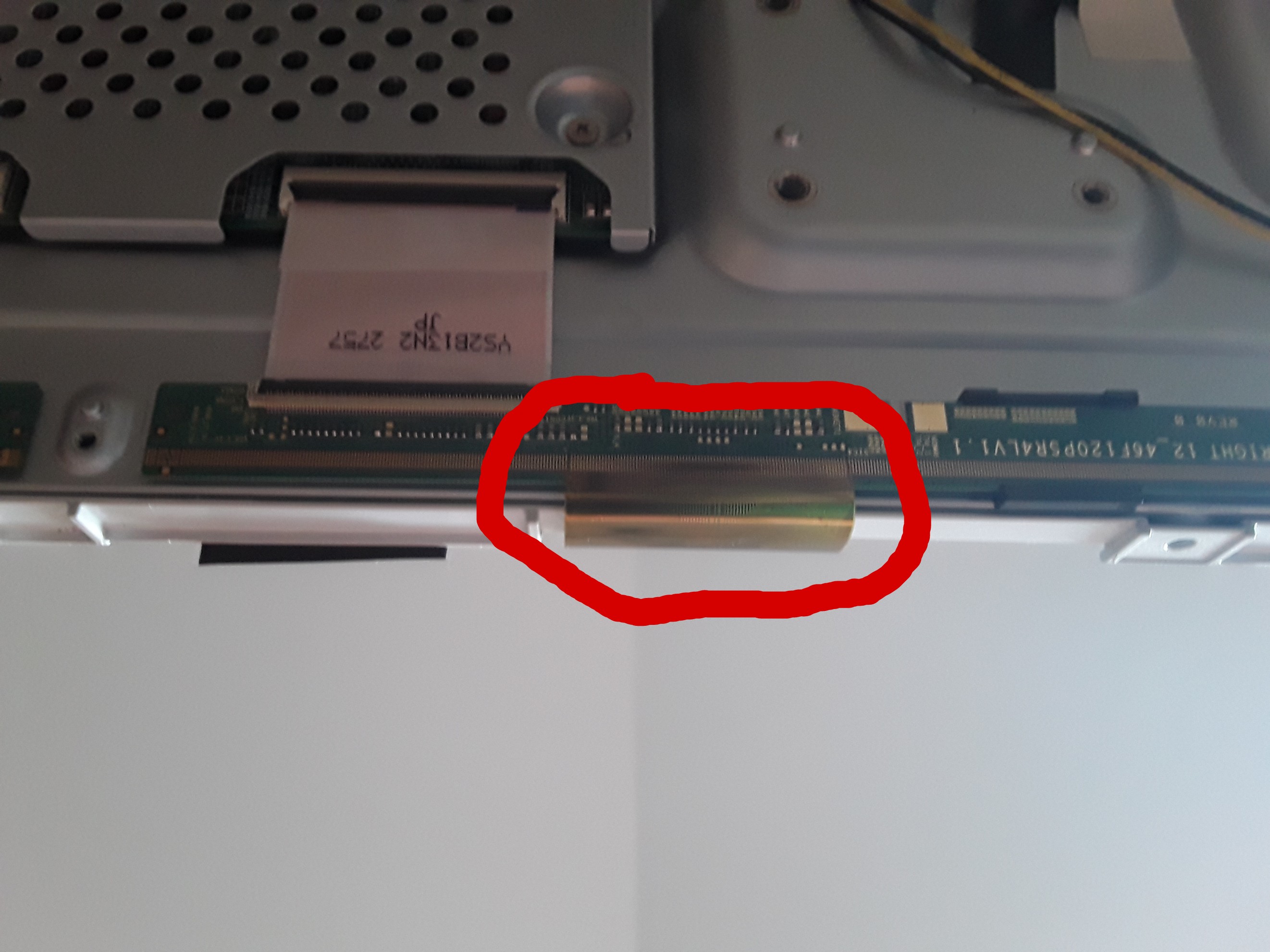

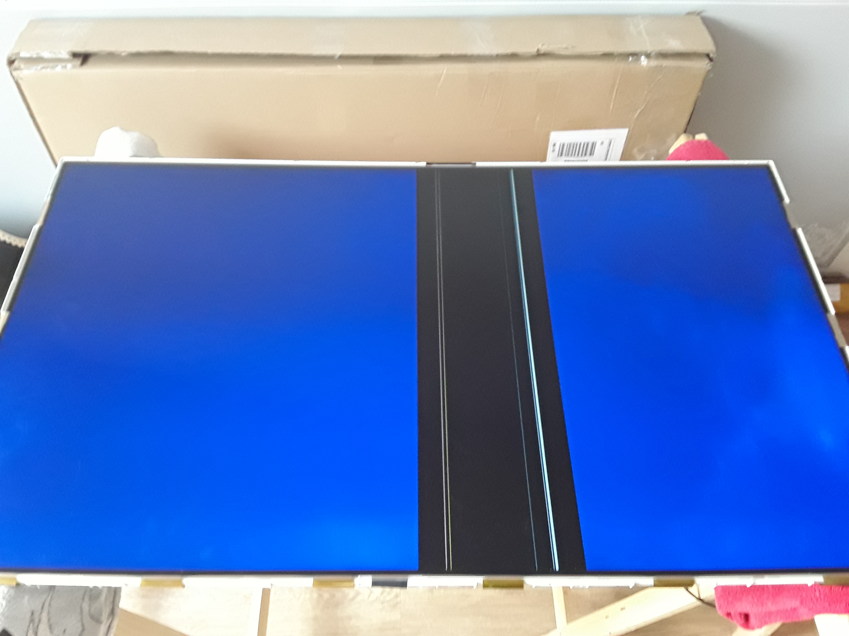

Ich suche für mein thoshiba 46TL968 46 zoll ein ersatzteil.
Ich weiss nur nicht wie dieses besagte teil heisst und hoff auf eure erfahrung und wo ich das
Hoff jetzt erkennt man es besser.

Und das ist nun ein Erfahrungsbericht? Willst du darüber schreiben, wie gut dir das Forum helfen kann? :D
Von den Bildern her hab ich keine Ahnung welches Teil du meinst. Könntest du das noch markieren?

Das sieht nach aufgelötetem Flachbandkabel aus, selbst wenn du da ein E-Teil findest wirst du es vermutlich nicht löten können.

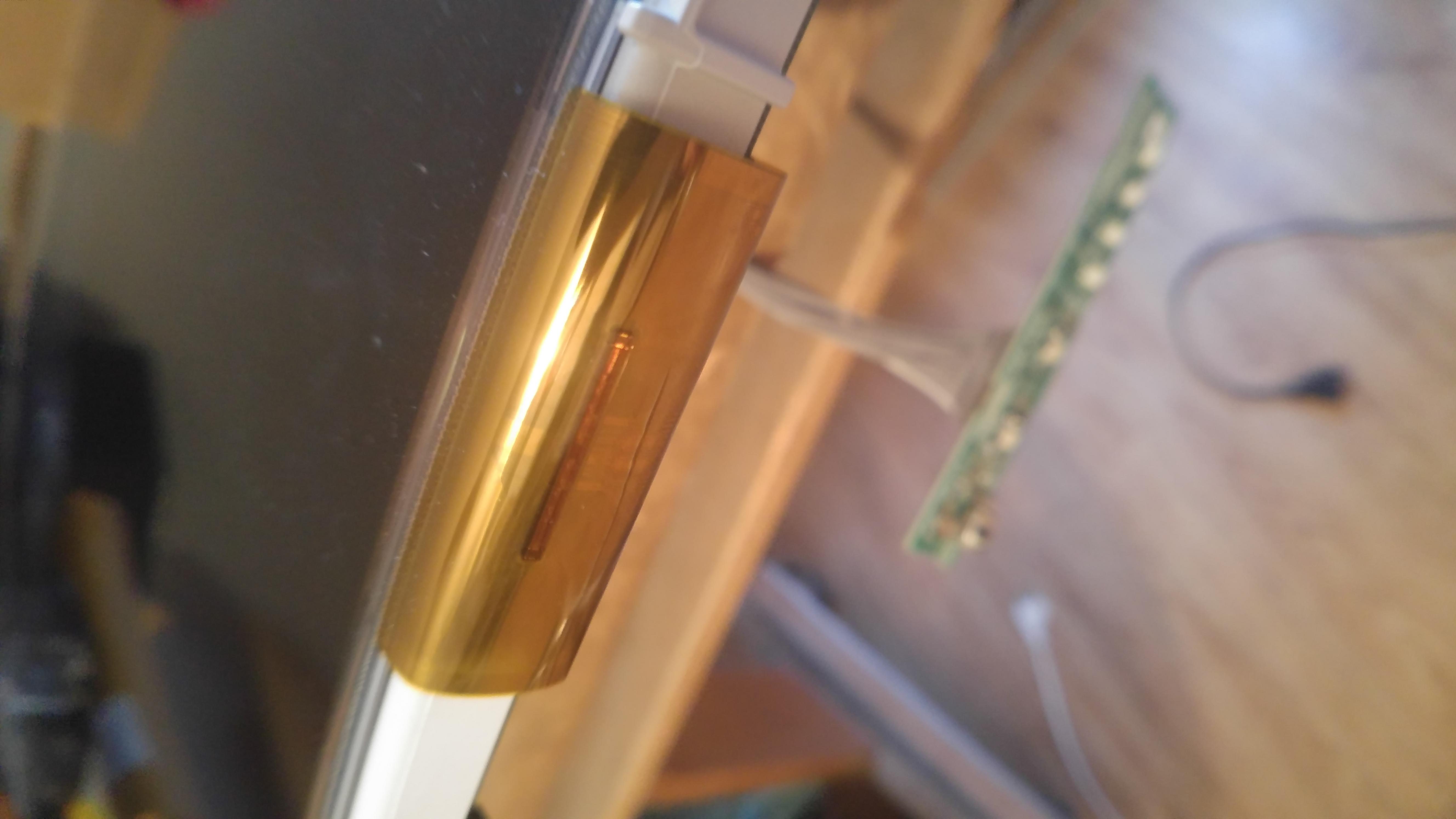

Servus Benzer,
Ich hab aber mal bei youtube gesehen das die das auf geklebt haben, geht das denn auch ?
Dabei seit
Sep. 2016
3.389
#6

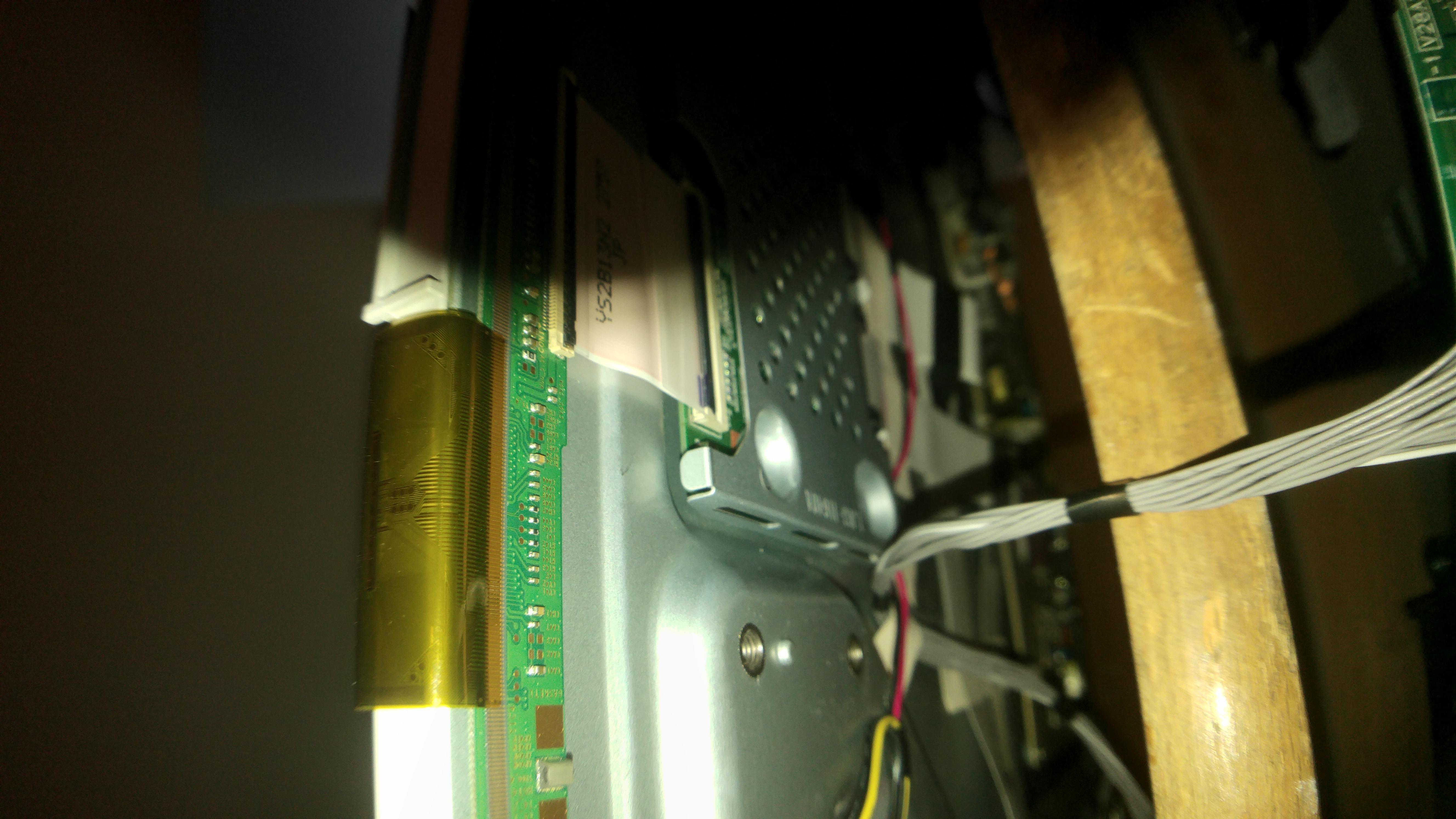

Folienkabel ... kann man echt nicht gut erkennen auf den Bildern. Ist die Verbindung LCD zum MB bzw. Display PCB oder ?
Und ja die gibt es auch als "Klebeversion" da die aber nen ultrafeinen pitch haben musst da ultragenau arbeiten Um einen Pin verrutscht und du grillst dir dein Display!
Du musst also das passende Folienkabel finden (Polzahl und Pitch)

#9
die Platine hängt mit dem Flachbandkabel direkt am Panel wenn ich das im Video richtig gesehen habe?
dann wird es mit einem Ersatzteil sehr schwierig bis unmöglich

#10
Thanatur danke für deine einschätzung. Nur unmöglich wäre es nicht oder? Ich würde das gern versuchen bin da sehr hartnäckig ob es klappt oder nicht. Nur die frage wo bekomm das band her?
Wenn man sowas nicht kaufen kann meinen sie man kann das von der zoll größe auch von einen anderen led panel nehmen ?

#12

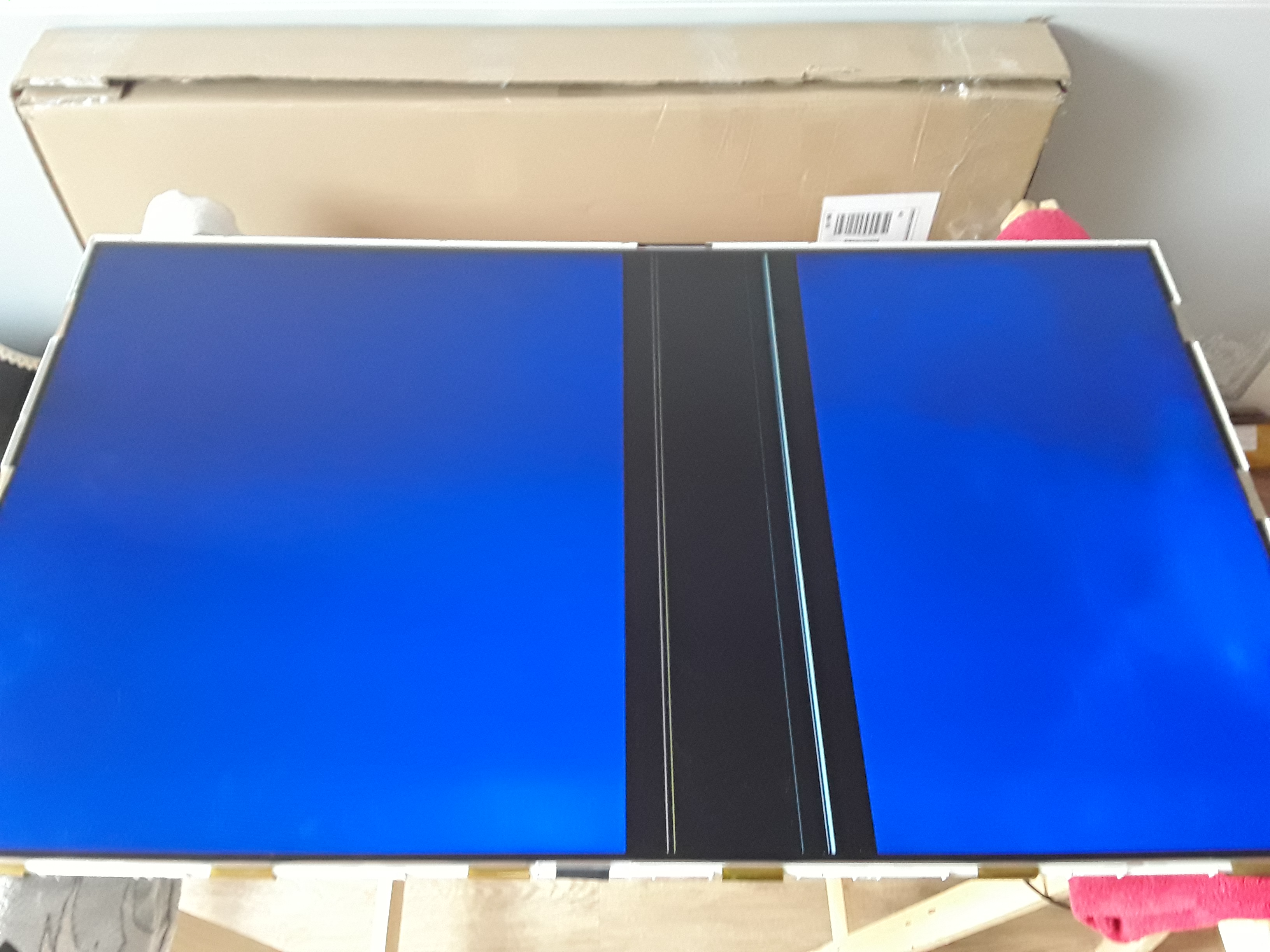

Ne das liegt nur an diesen band hab das versucht wie se es bei youtube beschreiben aber der schwarze strrifen ist dadurch immer mehr geworden.

#13
Vielleicht von hier, wenn allerdings die Adern nicht durchgängig parallel laufen sondern irgendwelche Verstrebungen haben, bleibt dir nur die Möglichkeit auf ebay nach Orginal-Ersatzteilen/defekte Panels, etc zu schauen und nachzufragen ob die Kabel dabei sind

#14
Da habe ich auch schon mal geschaut aber nichts gefunden. Ich denk mal ebay oder so werd ich mal durch forsten.

#15
ist die Frage, ob das FBK defekt (Unterbrechung im Kabel, was bei Folienkabel öfter passiert) oder eine kalte Lötstelle vorhanden ist.
wenn die kalte Lötstelle auf der Platine, könnte man versuchen nachzulöten, was aber eine Beschädigung der Isolierung nötig macht und einen feinen Lötkolben
