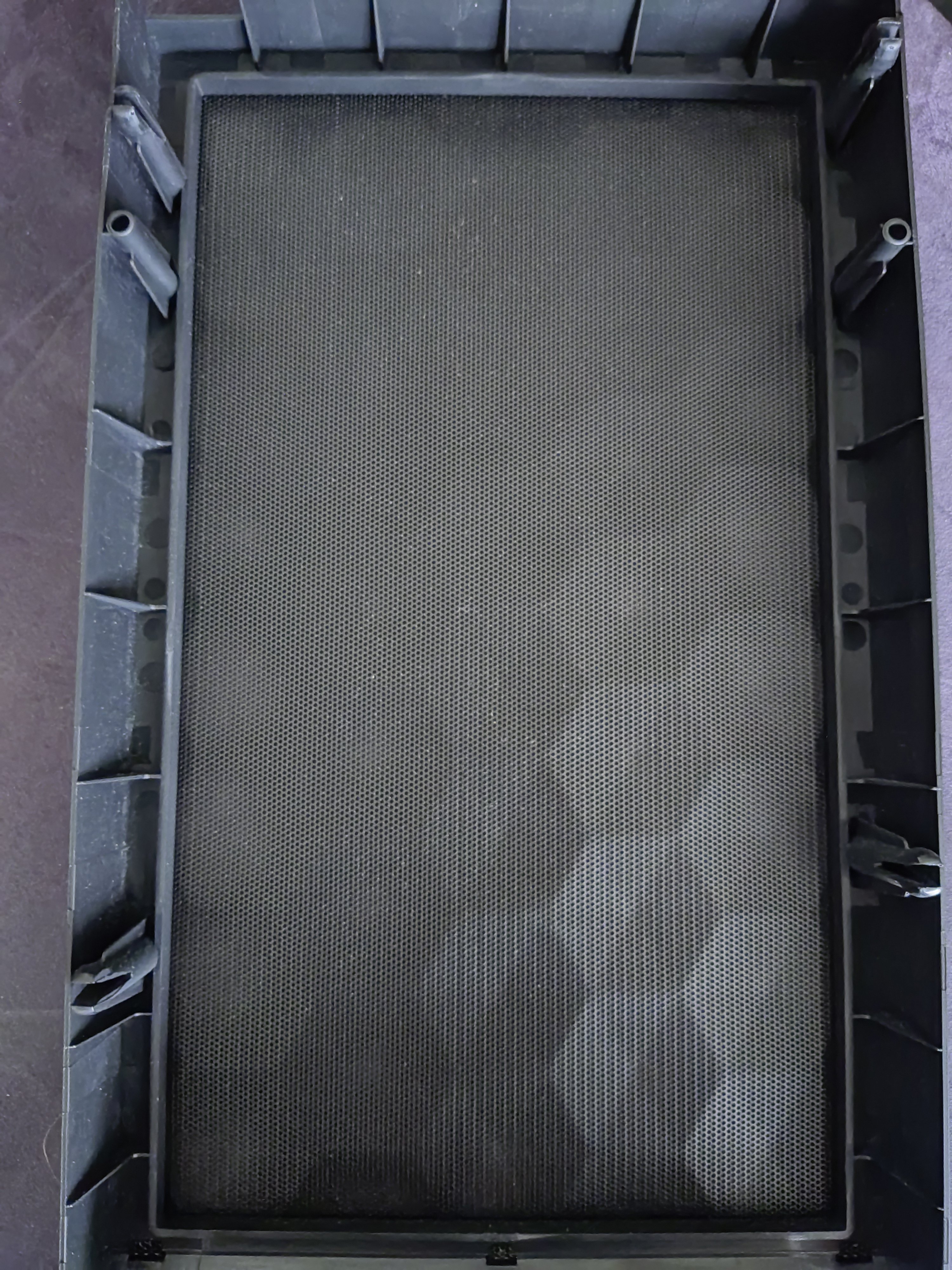

Nabend zusammen,

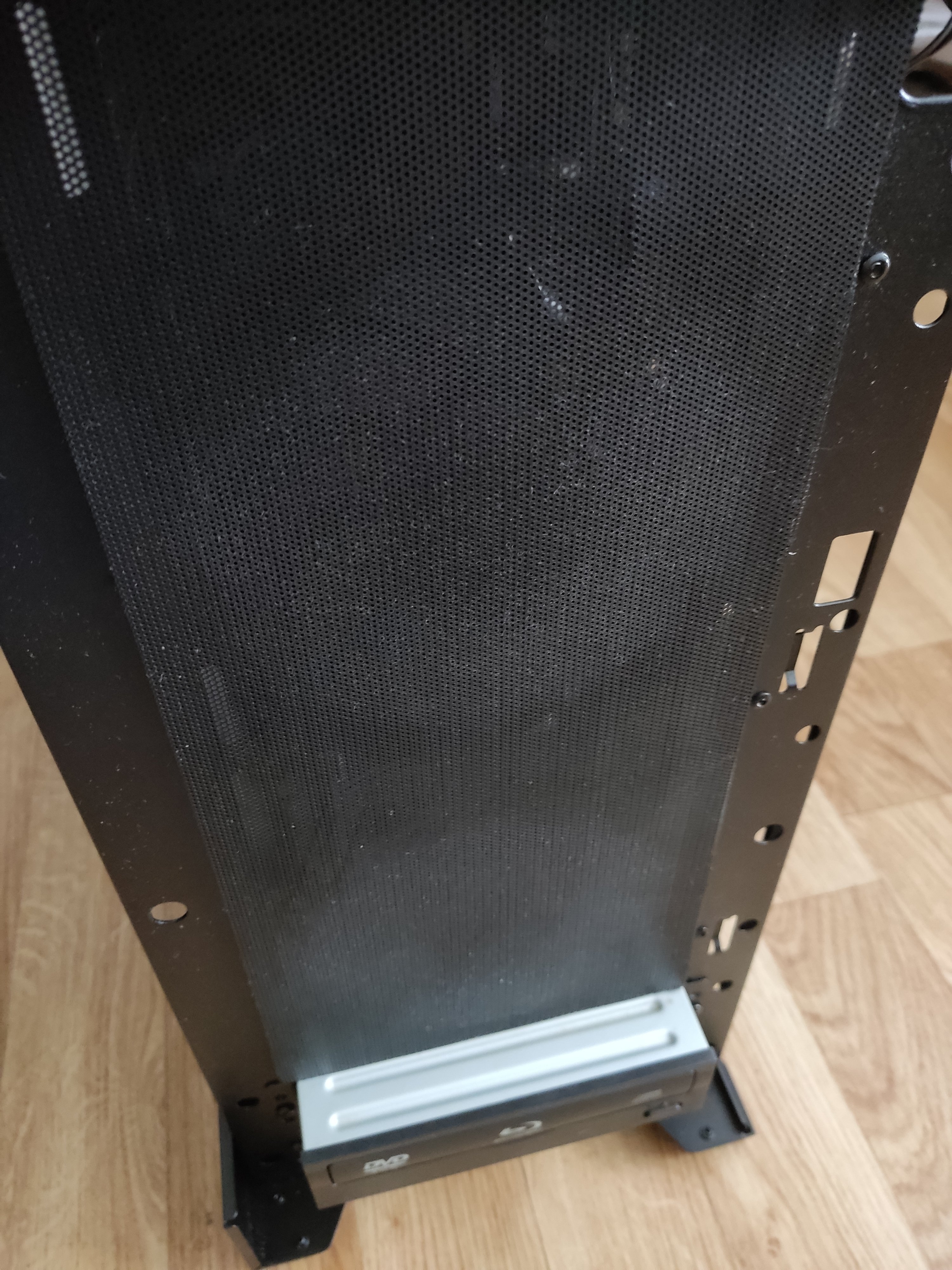

Besitze seit kurzem ein Fractal Pop Air Solid Black. Eigentlich bin ich so mit dem Gehäuse ganz zufrieden. Nur eine Sache stört mich extrem. Und zwar gelangt in kurzer Zeit sehr viel Staub in das Gehäuse. Die Mesh front scheint nicht sehr viel abzuhalten. Habe auch schon im Netz geschaut, leider auch nur Mesh Material gefunden. Hab ich mir auch gekauft um einen zweiten Filter in der Front zu haben ( siehe Bild ). Bringt zwar schon ein bisschen was aber noch nicht genug. Wie man sieht schon ordentlich Staub auf dem zweiten, das nach nichtmal einer Woche ( leider ist meine Wohnung auch doll staubig trotz regelmäßigen putzen 🤬).
Da ich jetzt absolut keine lust hab jede Woche oder so den PC abzubauen um innen den Staub zu entfernen, bin ich auf der suche nach sehr feinem Staubfilter Material ( kein Mesh). Mein Plan ist das in die Frontblende einzusetzen. Habe noch magnetische Klebestreifen die ich dafür verwenden kann um das leicht zum reinigen entfernen zu können.
Wäre über Tipps oder Links sehr dankbar.
Danke schonmal und einen schönen Abend.
MFG Ben

Hatte ich auch schon überlegt, aber dachte eher an steiferes Material. Feines Kunststoff netz zb. Sowas was bei vielen Netzteil Filtern verbaut wird.
Ja steht auf dem Boden.
Ja sowas in der Richtung wäre gut, am besten aber halt zum selbst zuschneiden. Damit ich das passig in den Front rahmen einsetzen kann.

Halte aber die Temperaturen im Auge. Du machst die Zuluftlöcher zu ^^
Aber andererseits sehen meine Filter auch nicht anders aus. Vielleicht noch schlimmer, müsste direkt mal ins Gehäuse gucken. Allerdings sind die Temperaturen in Ordnung.
Ja auf jeden Fall hab ich da dann ein Auge drauf. Denkst das es so doll Luftdicht wäre?
Musst du schauen. Durch den feineren Filter bleibt mehr Staub vorm Lüfter hängen und behindert vielleicht mehr.
Einerseits ist das ein Gehäuse mit gutem Airflow und dann macht man die Öffnungen zu, weil es Staub reinbläst
Ja Okay das passiert ganz sicher. Aber mal eben nur die Front abnehmen und reinigen alle paar Wochen ist weniger aufwändig und nervig als jedesmal den Rechner abstöpseln usw. Und wenn dadurch Nichts ins Gehäuse gelangt noch besser. So wie es jetzt grad ist geht gar nicht. Naja versuch macht klug nech ;)

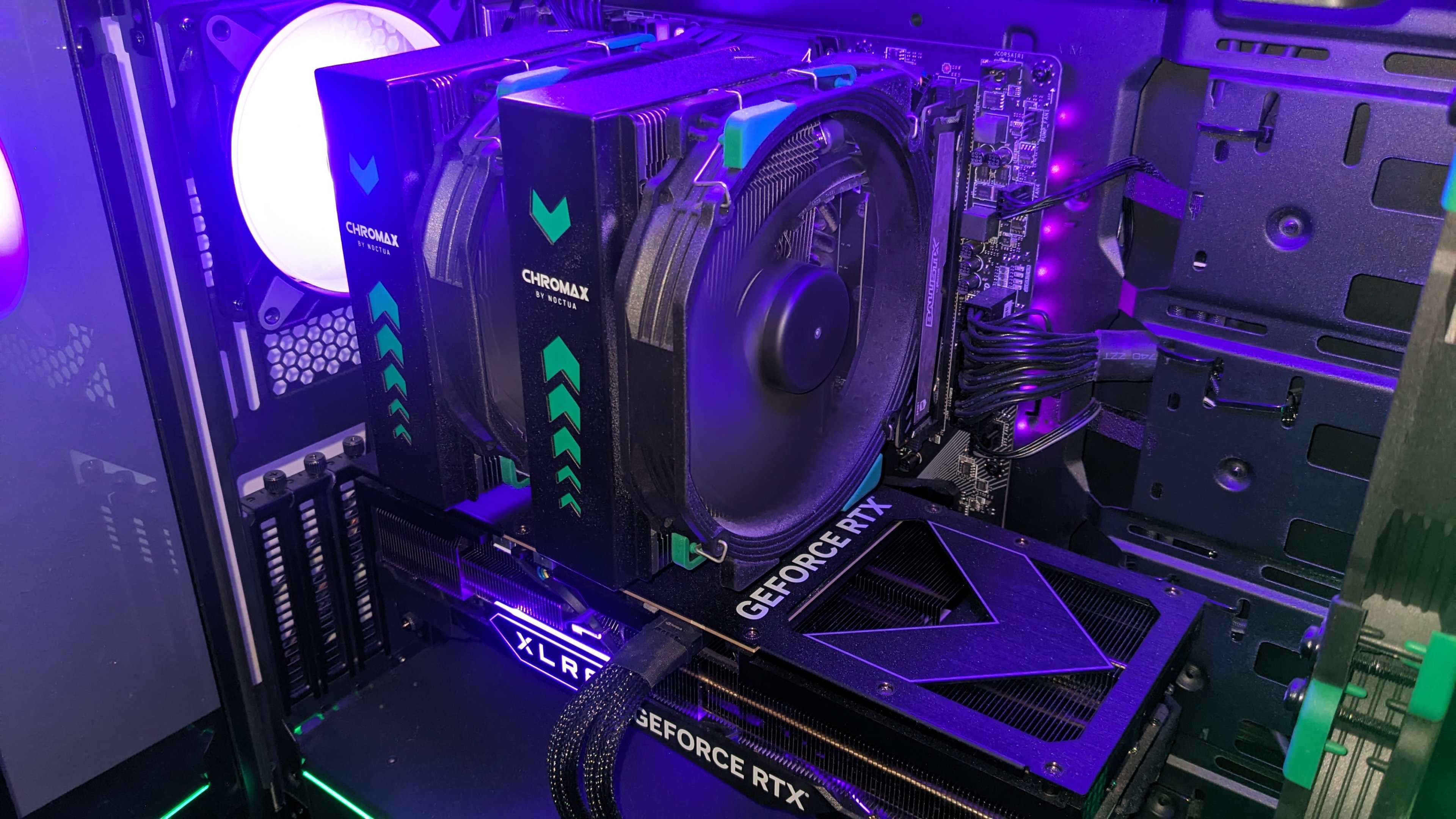

Hab ich selbst deutlich gemerkt, als ich mir ein schönes Gehäuse mit Glas und Einhornkotze gekauft hatte und das dann auf dem Tisch wohnen durfte. Das letzte Mal sauber gemacht hab ich meinen PC im März 2023, als ich die neue GPU eingebaut hab. Stand heute sieht er so aus. Extra mit Blitz fotografiert, damit man den Staub überhaupt sieht:
Klar, Staubfilter sauge ich 1x pro Woche ab, aber bei uns ist auch relativ viel Staub unterwegs, dank Vorhängen, großem Teppich usw.
Kein Vergleich zum Gehäuse unterm Tisch. Da war spätestens alle drei Monate Großputz angesagt.
