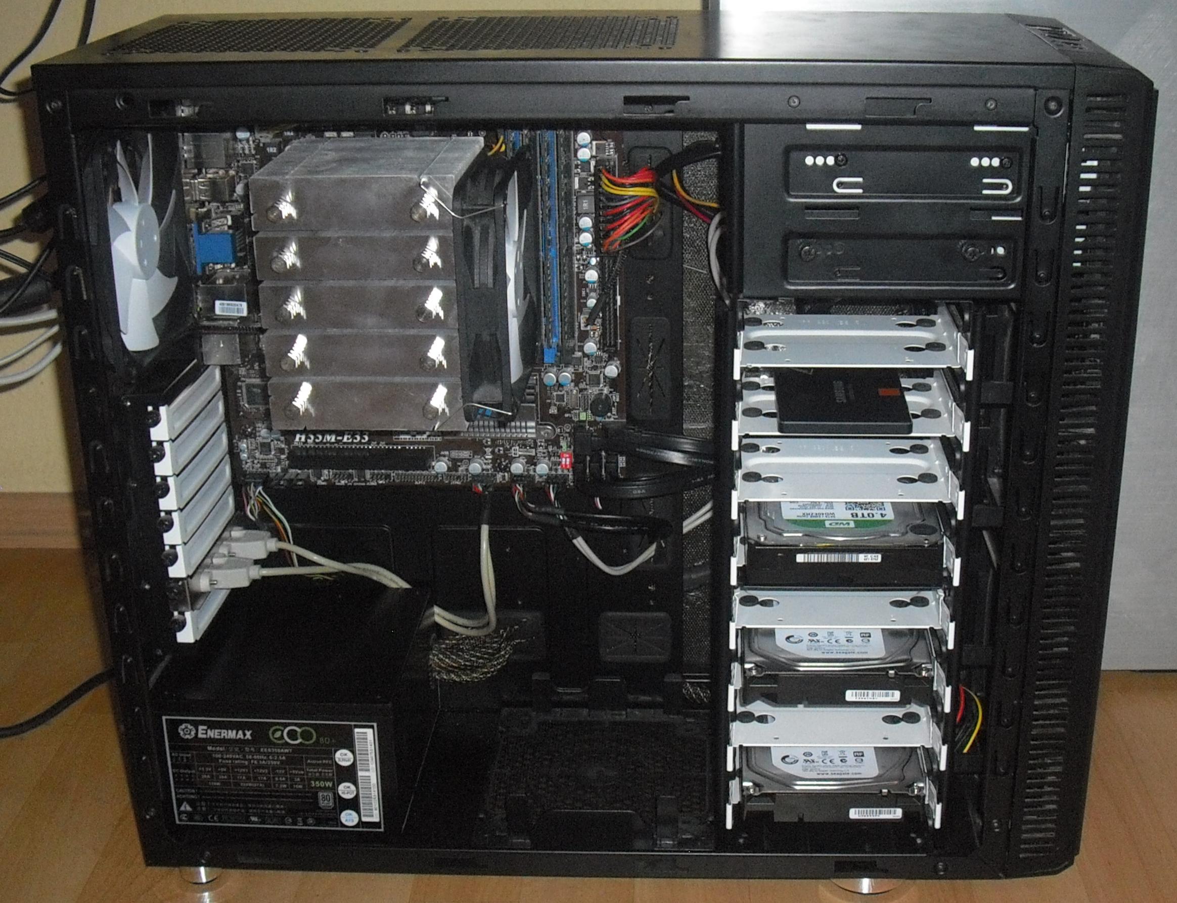

Ich habe da noch eine Variante. Auch wenn die Daten nicht Ad hoc verfügbar sein müssen, empfehle ich auf große Platten umzusteigen und diese schlicht intern zu verbauen.
Beispiel mein Rechner, wird für Office und Multimedia genutzt, kann ohne weiteres 36TB verarzten. Muss aber noch nicht.
Backups braucht es sowieso. Die kann man sich auch nicht groß "schön(s)kaufen", die müssen halt manuell in den Schrank gelegt werden.
