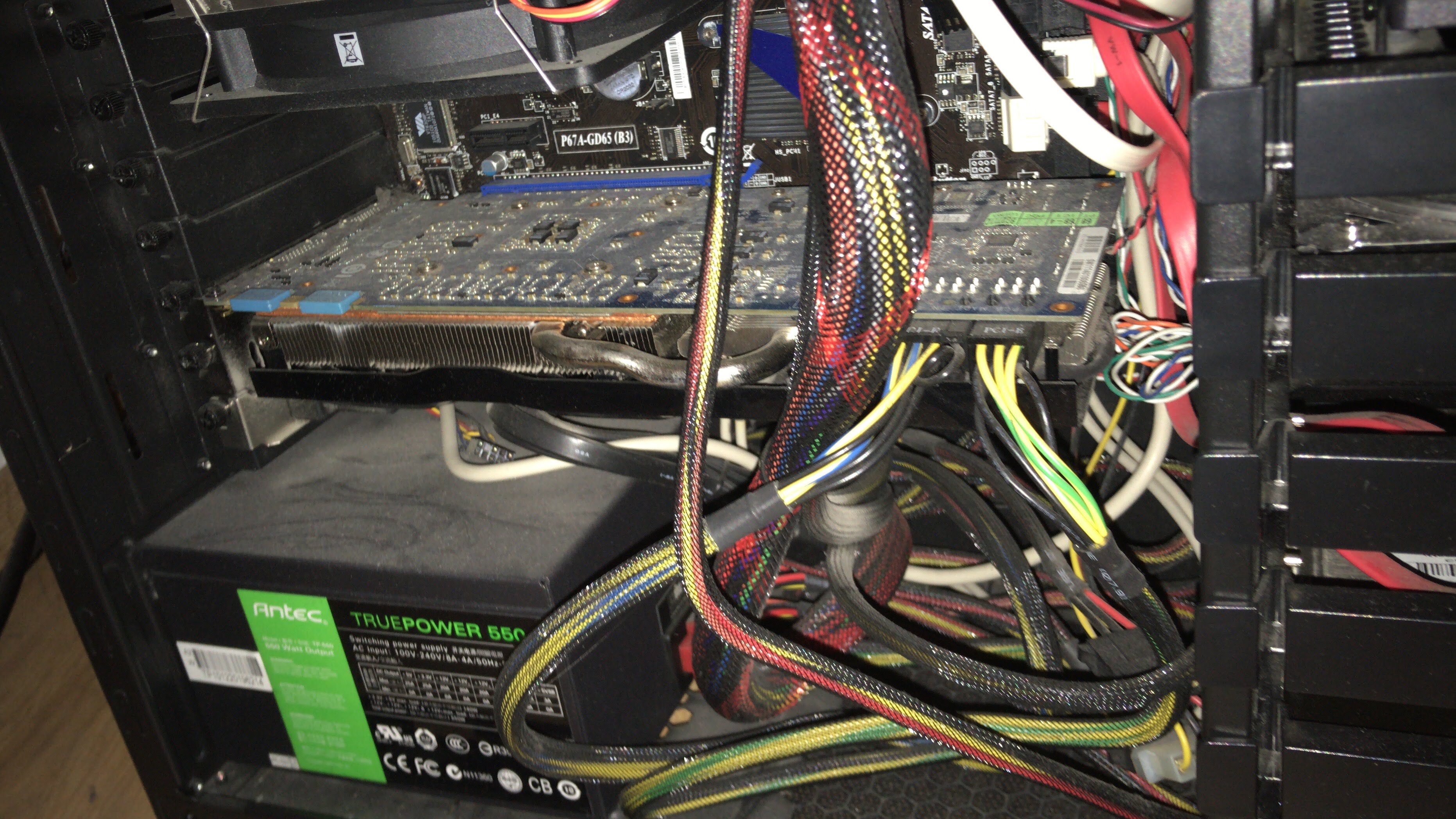

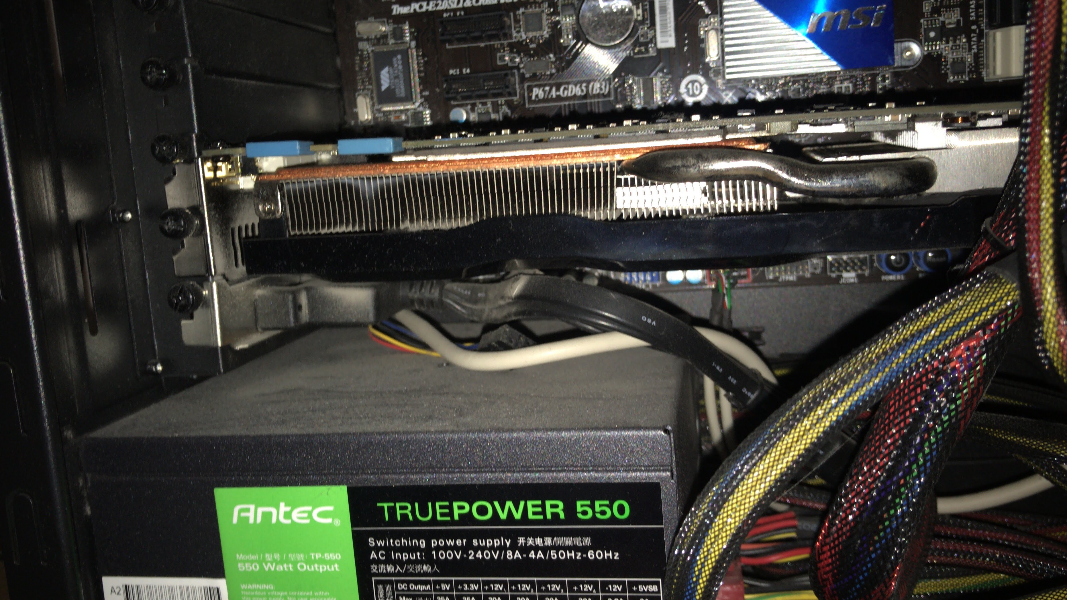

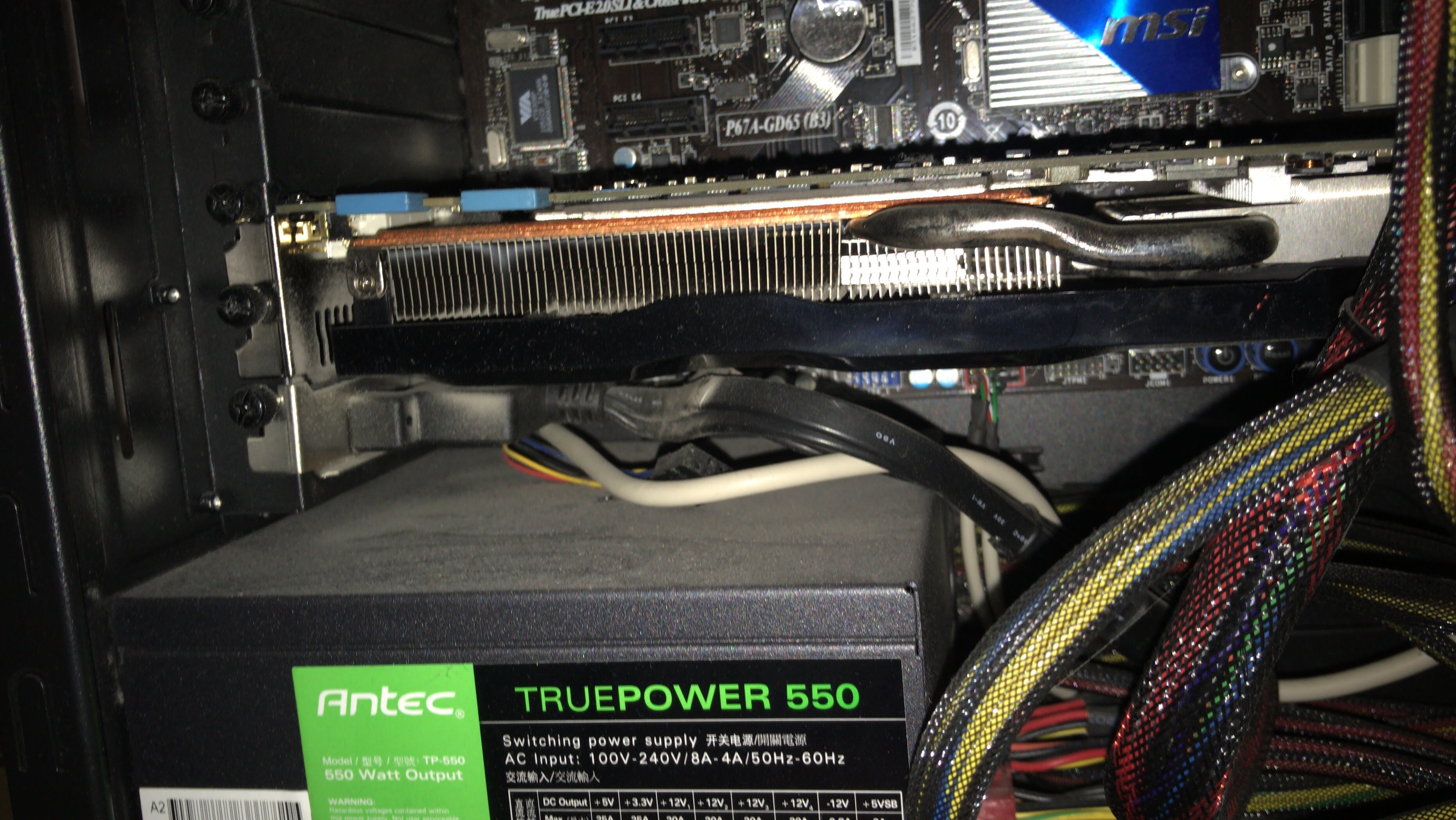

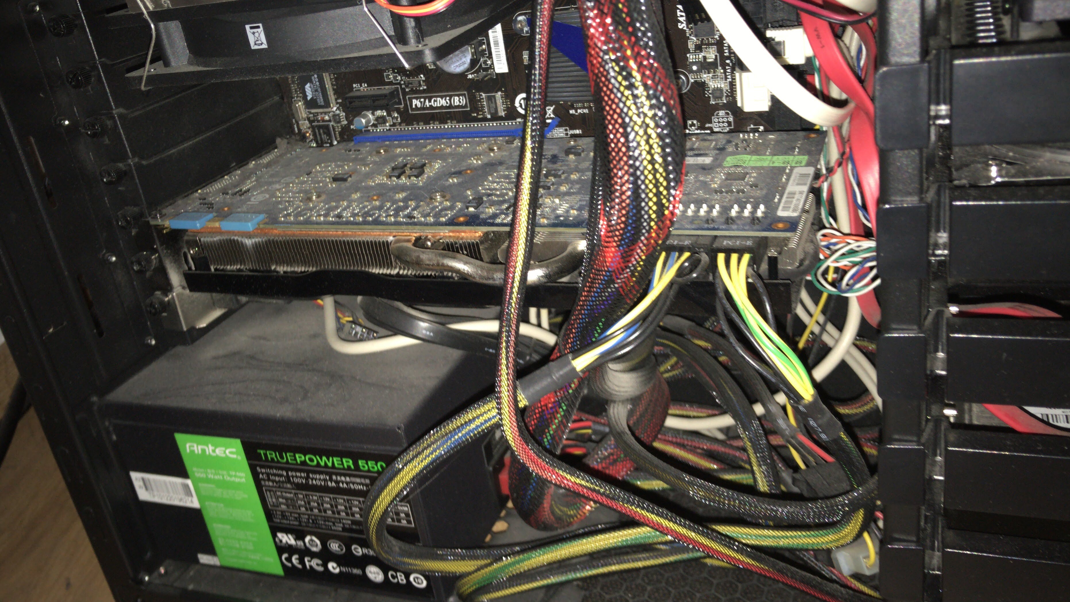

Welche 1060 empfiehlt ihr denn? MSI, Asus, Gainward? 6GB oder? Vom Platz wird es zwar eng sollte aber passen right?
PS: Man ignoriere den Staub :D
solltest zu der 6GB Variante greifen.
musst aber aufpassen:
weiß nicht was du atm unter deiner jetztigen Graka fur ein port verbaut hast und ob du den weiter benötigst, da die verlinkte Gainward, im post vor mir, im TrippleSlot Kühldesign ist - das passt dann nicht und das unbekannte adapterding müsste dann raus
Es ist wohl besser den oberen Pcie Slot von deinem Mainboard zu verwenden, da er elektrisch mit 16 angebunden ist, der andere nur mit 8.
Leider sehe ich das der Lüfter vom Kühler im weg ist, ist es möglich den Kühler zu drehen oder den Lüfter anders zu positionieren?
@Dextro: gutes Auge - hab ich gar nicht gesehen/bemerkt
@TE: packe den Lüfter an die rechte Seite des Kühlers (bei Draufsicht)
der Scythe Mugen 2 kann an allen 4 Siten eine Lüfter aufnehmen, von daher kann man sich den Ausbau des eigentlichen Kühlers sparen und halt nur die Postition des Lüfters wechseln
und dann die Grafikkarte in den oben PCIe Steckplatz - da ist dann nach unten hin auch genug Platz für eine neue 1060 mit TrippleSlot Kühldesign
