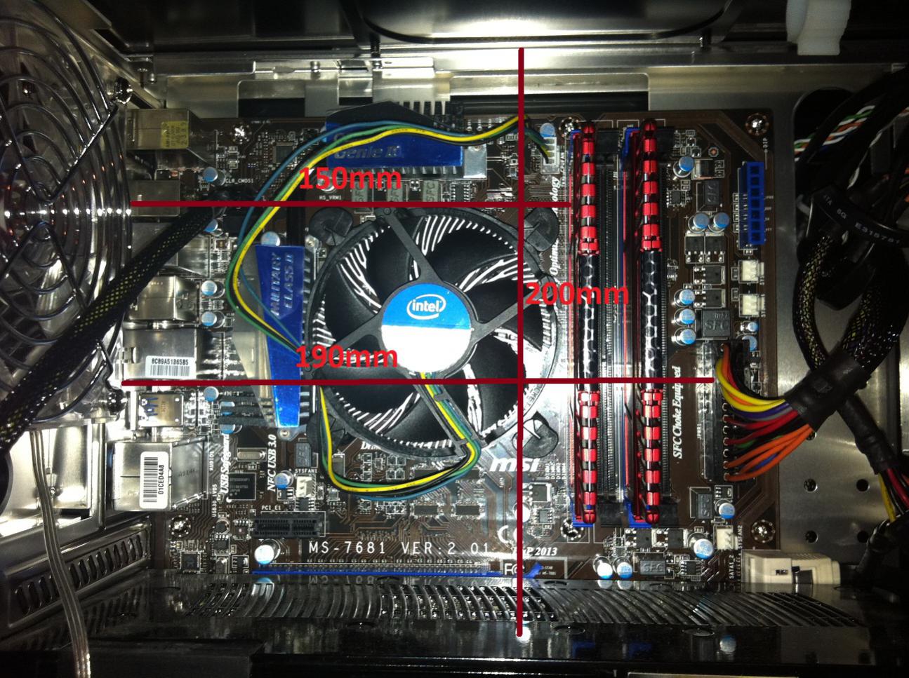

Hey Leute,
ich hab mir nen neuen Rechner zusammengestellt. Als Mainboard nutze ich ein MSI P67A-GD65 und als CPU einen Intel i7. Nun bräuchte ich dafür noch nen starken Kühler. Laut diversen Tests soll Noctua NH-D14 einer der besten Kühler sein. Diesen würde ich auch gerne verbauen, allerdings bin ich nicht sicher, ob ich genug Platz dafür habe.
Was sagt ihr dazu? Im Anhang gibts nen Bild mit den Längen.

Oder auch nicht.... :(
Zwei Speicherbänke sind jetzt nicht mehr nutzbar, daher wurde aus meinem Dual-Channel jetzt ein Single-Channel.
Stört der Kühler oder der Lüfter?

Der Kühler stört.
