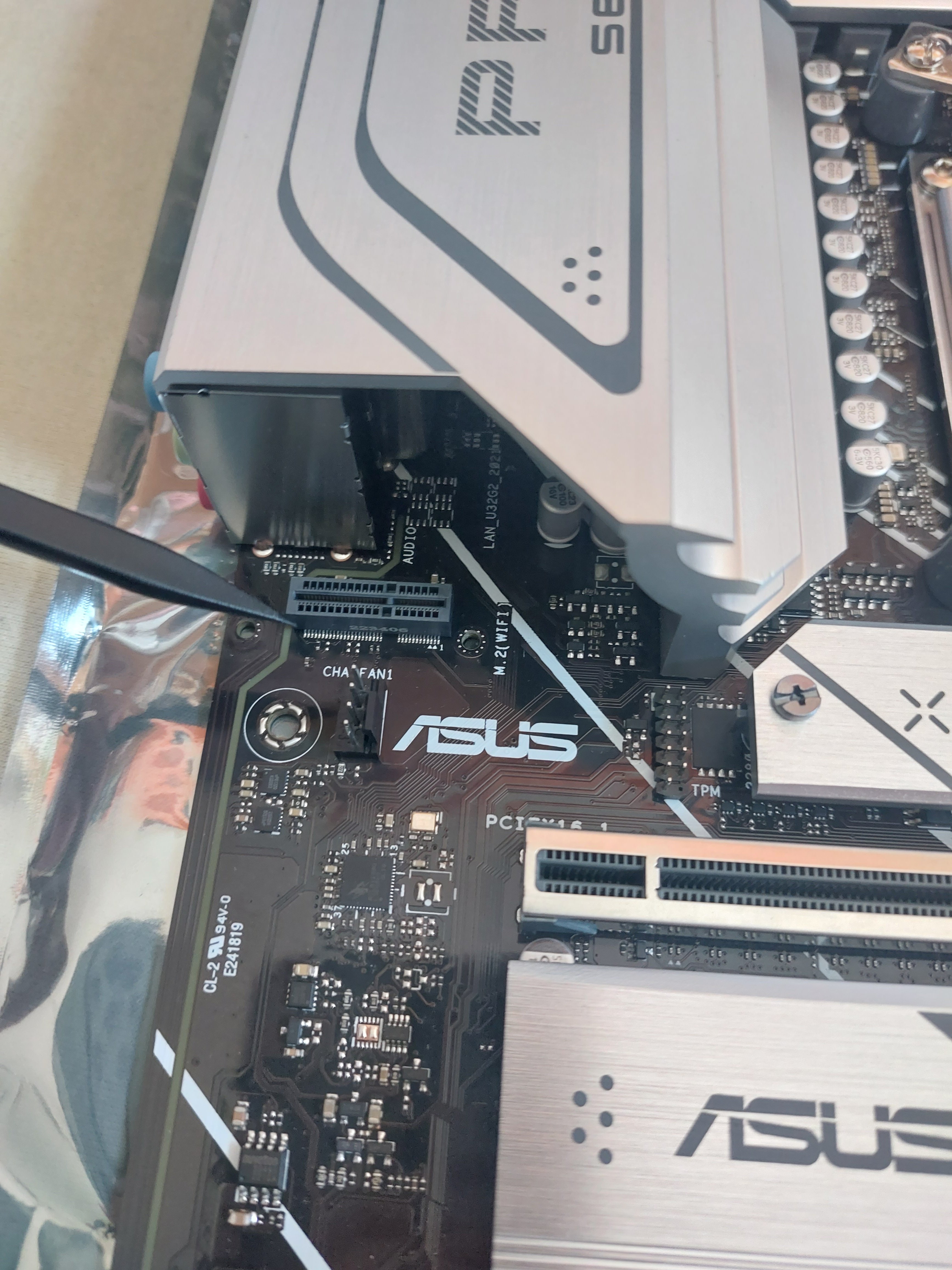

Siehe Bild im Anhang. (Ist Kunststoff-Stift den ich für die Reparatur für Smartphones habe - man will ja nicht abrutschen und das Mainboard mit einem Schraubendreher zerstören).
Das Mainboard wurde gekauft da es inkl Ryzen 7600X 400€ gekostet hat. Bei mylemon.at kostet der Prozessor ~230€. So hat mich das Mainboard 170€-190€ gekostet. Laut dem Händler 70€ Rabatt, ich komme auf ~40€ Rabatt. Irgendein Ranz Spiel könnte von AMD auch noch dabei sein bei Kauf des Ryzen Prozessors. Manche Aktionen für DE Wohnende und DE Händler sind für AT Wohnende und DE Händler nicht drin. (Danke ASUS für die AGBs)
Das ASUS Mainboard hat - schlecht beschriftet - einen Vertikalen E-Key Slot. Asus bezeichnet es als V-M-E-key oder so. ASUS ist nicht in der Lage dies ordentlich irgendwo reinzuschreiben für Lesefaule. Asus hat auch kein Fertigpaket erhältlich scheinbar. Mechanisch schein das B550 Gaming EDGE WIFI das gleiche WIFI Modul zu haben. Scheinbar, von der Lötseite und von oben, schaut dies eigentlich gleich aus.
Es könnte sein, es ist ein ASUS WIFI GO Modul
z.B.
https://de.aliexpress.com/item/1005005221635254.html?gatewayAdapt=glo2deu
Ich gehe jetzt davon aus, es ist ein vertikaler, statt liegender M2 Slot Mit E-Key Kerben.
Die Herausforderung wird sein, diese Metallhülle zu finden, mit den Pictail-Antennen, 2 Aussenantennen zum Schrauben, und der Befestigung innen für diese kleine "Steck-Karte" für das WLAN Modul mit E-Kerbe.

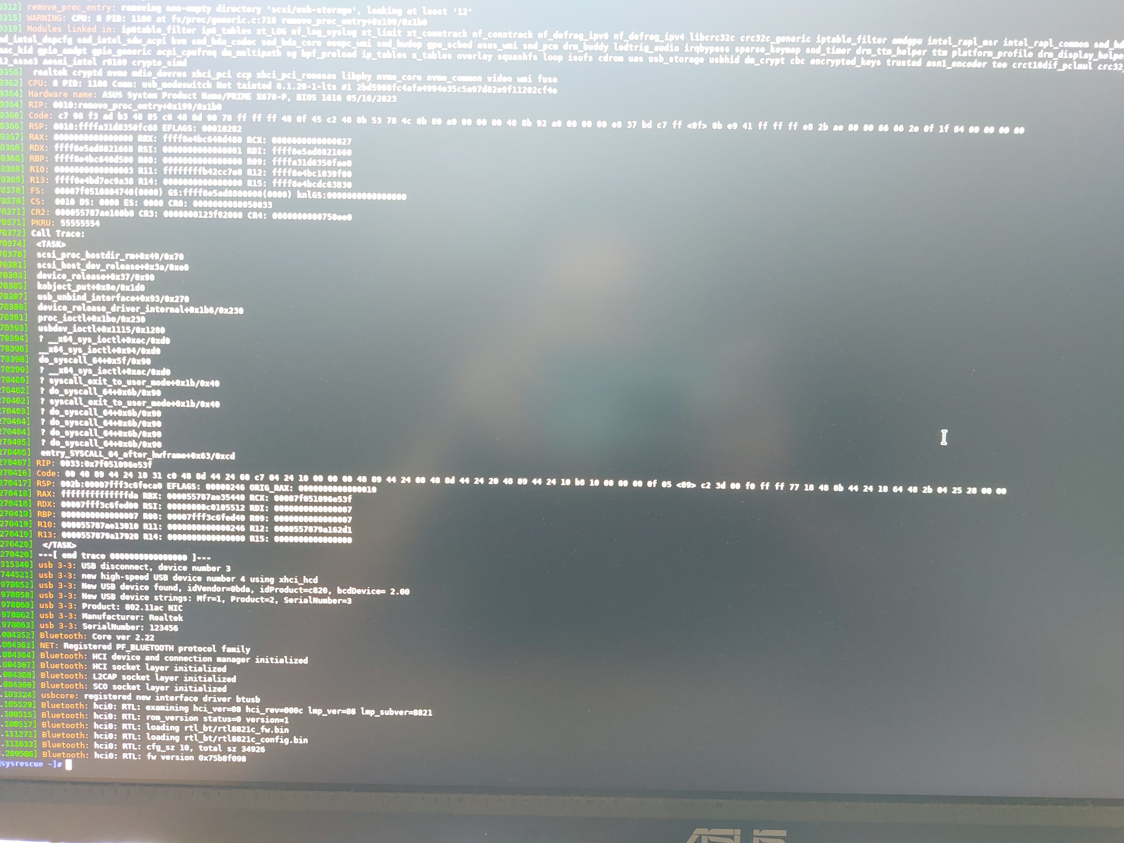

Hinzu kommt ein Kernel Crash des WLAN Adapters wenn man es auf Sysrescue CD ansteckt. Siehe Bild im Anhang. Das ist schon Grund genug den WLAN Adapter zu retournieren.
Die Seriennummer 123456 schreit auch nach Ramsch.
Ein Foto ist einfacher zur Dokumentation, speziell wenn es Live Linux war und eher keine sonstige Möglichkeit gibt zur Speicherung.
