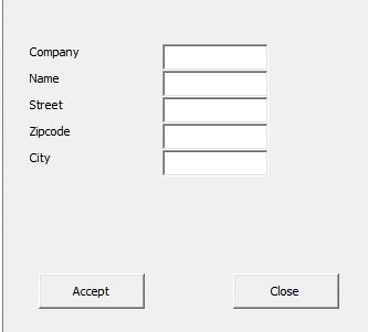

also dein Code würde an sich schon einmal funktionieren danke dafür. Bei deinem Code habe ich nur das problem das mein formular wie folgt aussieht
da muß ich dann noch zusätzlich auf Accept klicken dann kommen lauter Popup fenster. Also ich sage mal so wenn das mit einem Klick weniger geht finde ich die Lösung sogar noch viel besser als bisher
Also wenn dein(e)
- Textfelder "txtCompany; txtName; txtStreet; txtZipcode; txtCity"
- Commandbutton "cmdStart"
- Tabellenblatt "Tabelle1"
heißen, dann sollte dies hier funktionieren:
Code:
    Private Sub cmdAbbruch_Click()
    'Schließt das Formular "Adressfenster"
    Unload frm_addy_FF
    End Sub
    Private Sub cmdStart_Click()
    [Tabelle1!A13].Text = Me.txtCompany
    [Tabelle1!A14].Text = Me.txtName
    [Tabelle1!A15].text = Me.txtStreet
    [Tabelle1!A16].text = Me.txtZipcode
    [Tabelle1!A17].text = Me.txtCity
    Unload frm_addy_FF
    End Sub
    Private Sub UserForm_Click()
    End Sub
Das "Me." bedeutet nur, dass die Felder innerhalb einer Userform angesprochen werden.
Ich seh gerade in meinem ersten Post hier hatte ich die Felder vertauscht, da wuden die Texte aus der Tabelle in die Userform geholt - Sorry
