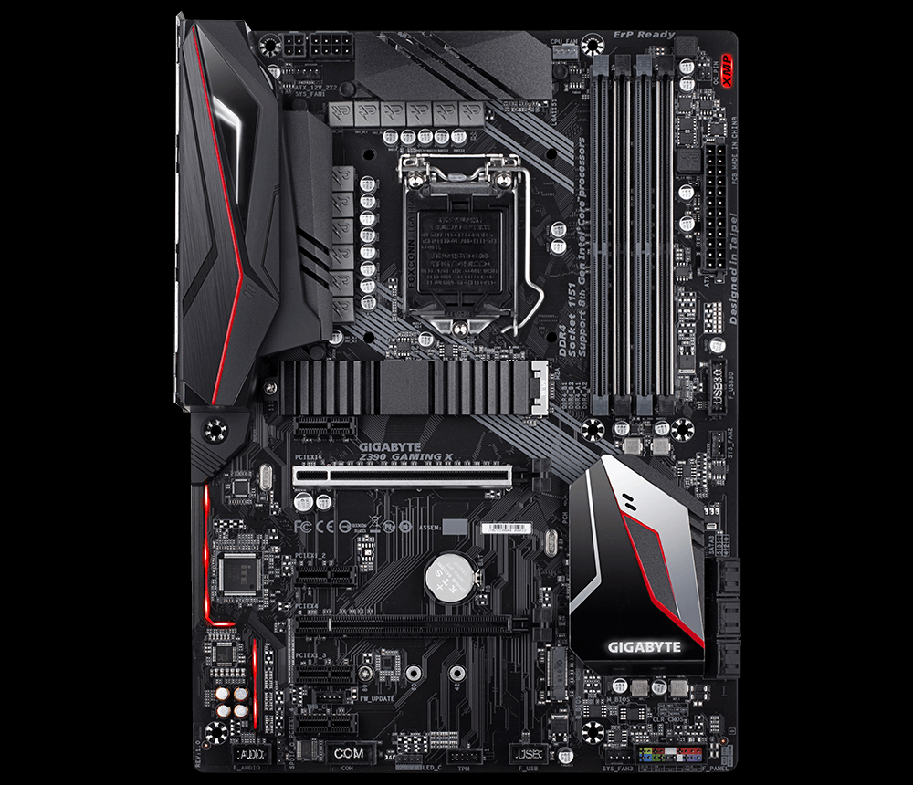

Mein derzeitiges Mainboard (Gigabyte Z390 Gaming X) hat jedoch nur einen 1 Gbit LAN-Port.

es wäre doch wesentlich sinnvoller, einfach eine netzwerkkarte auf das vorhandene board zu stecken?

Passt leider nicht, bzw. wären dann die Lüfter der Grafikkarte "verdeckt".

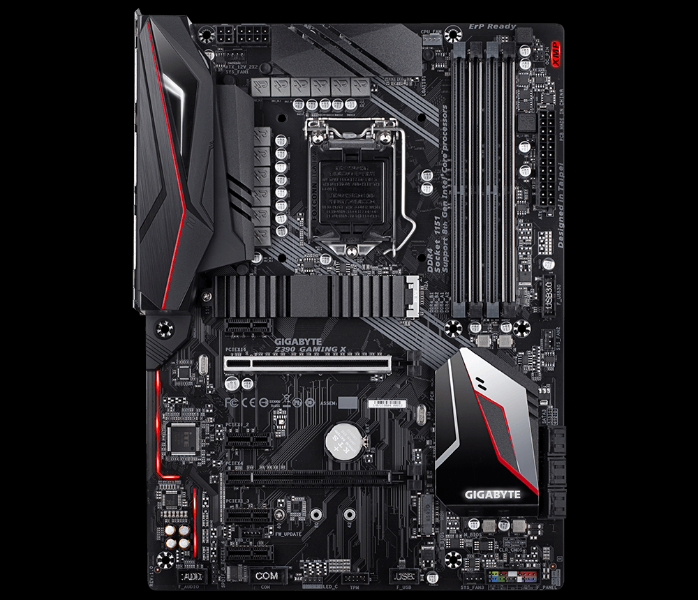

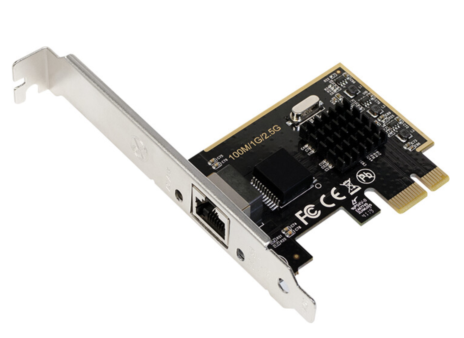

das sind x1 karten, die passen auch ganz unten rein. da wird nichts verdeckt.

Danke, ich guck mir so ne Karte Mal genauer an. Dachte die sind breiter.

Ich glaube ich kaufe mir so ne x1-Karte.
Kann ich da bedenkenlos jede x-beliebige (bzw. ne günstige) nehmen?

OK, also dann mit Realtek RTL8125-Chip.
Ich werde drauf achten, danke.
