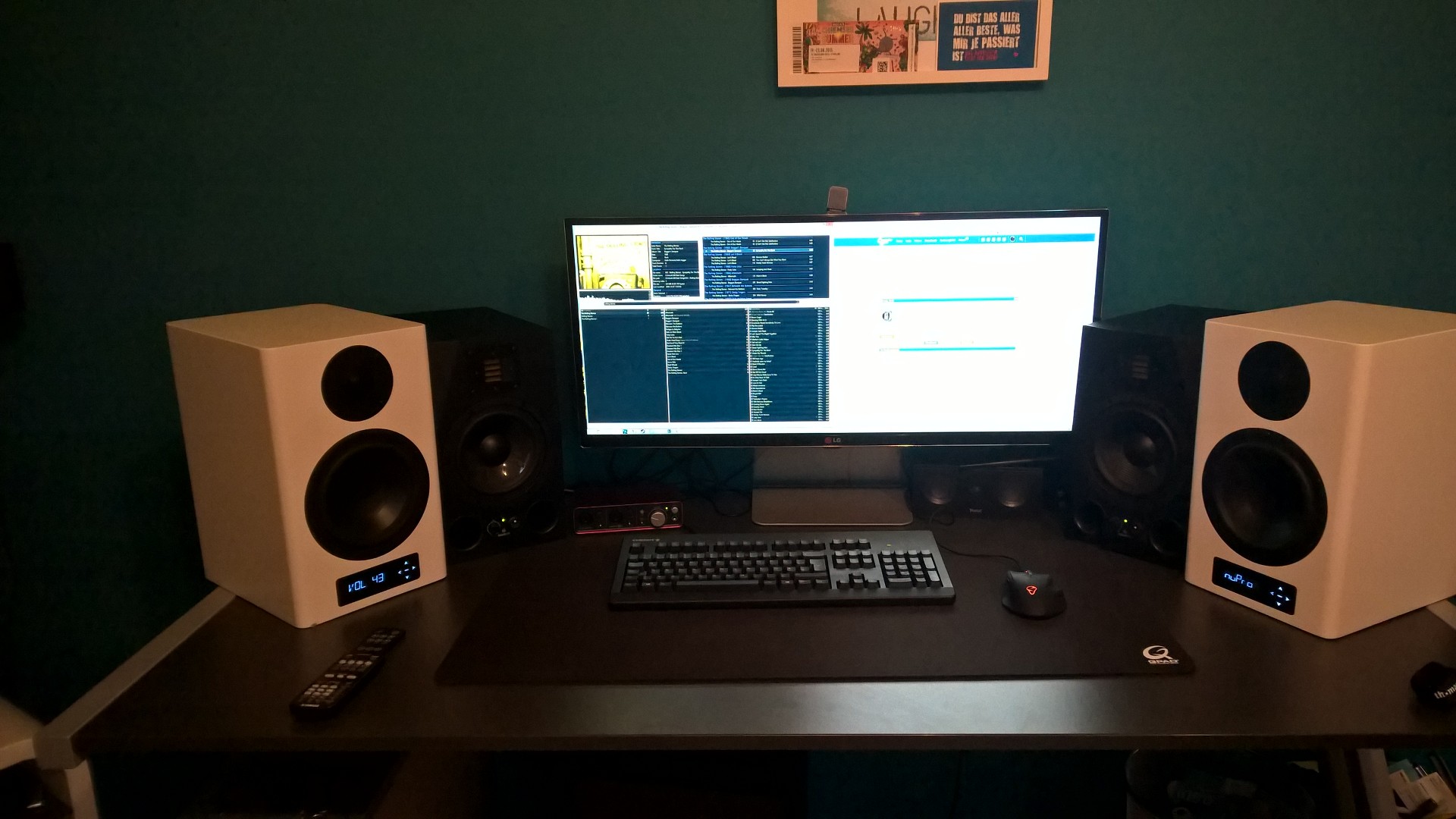

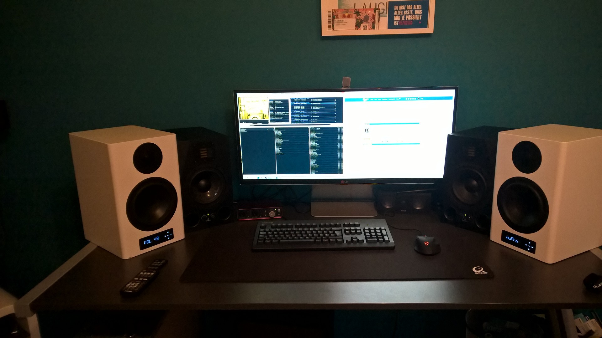

In etwa wie folgt:
Es Standen alle auf dem Schreibtisch. Ich bin dafür um ca. den Abstand weiter nach hinten gehockt, als was die Boxen im Fertigzustand weiter weg sein werden. Ich habe Außerdem die Position der Nubert mit denen der A7X getauscht, um zu sehen ob die Nähe zu der Wand einen spürbaren Unterschied mit sich führt.
Input für die Nubert war meine Asus Xonar D2X. Input für die Adam war das Focusrite und Testweise ebenso die Xonar D2X. Ich habe dann in den Soundeinstellungen aus Ausgabegerät während des Anhörens getauscht.
Die A5X sind bereits wieder verräumt.
Die Adam würde ich noch etwas weiter zum Rand des Schreibtischs ziehen und etwas weniger anwinkeln.
Für eine finale Entscheidung ist es empfehlenswert die LS mit endgültiger Positionierung zu vergleichen.
Auch nochmals mit den Filtern experimentieren, ansonsten viel Spaß mit den A7X. :) ;)

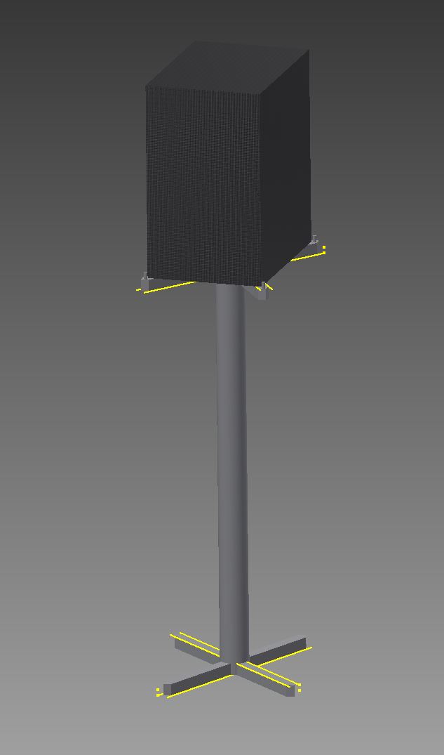

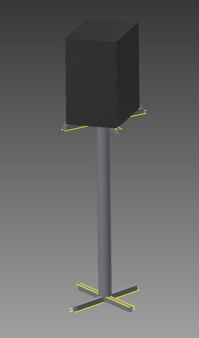

So oder so ähnlich wird das morgen dann ablaufen(Bin gerade noch etwas am abändern):
Unten kommen noch Spikes ran. Oben unter die Box kleb ich irgend nen Gummi auf. Säulendurchmesser beträgt 50mm (Vollmaterial).
Als Material wird geschliffener Edelstahl (1.4305) verwendet. Das Element Oben ist Drehbar.
Wenn der Ständer ordentlich stabil und fest (also ohne lose Teile) zusammengebaut ist und ein gutes Eigengewicht gegenüber den Lautsprechern mitbringt, sollte es bei den Lautsprechern eigentlich kein Problem durch übertragene Schwingungen geben, erst recht nicht, wenn der Ständer durch Spikes nochmal vom Boden entkoppelt ist. Nehm ich zumindest so an.
Durch das Eigengewicht sollten die mit einer Antirutschmatte oder dergleichen eigentlich auch sicher stehen. Wobei ich bei der Preislage dann doch eine Sicherung einbauen würde ;)
Auf der Rückseite sind auf alle Fälle Innengewinde zum Verschrauben vorhanden.
Kommentar zum CAD-Entwurf:
Vollmetalsäule brauchst du nicht. Dürfte in Edelstahl ja auch nicht wirklich günstig sein. Als Fuß würde ich mir eher ein Dreieck konstruieren. Damit kommst du besser mit Unebenheiten klar und es ist praktisch wackelfrei. Eine Schweißkonstruktion dürfte stabiler sein. Oder wie möchtest du das Fußkreuz mit der Säule ordentlich verbinden?
Gewicht pro Ständer sollte ca. 14kg betragen. (+ca. 9kg der Box)
Unten die Streben sind eingefräst (in sich verkeilt) und dann befindet sich in der Welle Planseitig genau die Einfräsung für die Streben. Fester geht nicht... :D Formschluss + Sicherung durch Schraube die von unten eingeschraubt wird. Ich könnte mich da wohl locker hinhängen (eher 3x^^).
Ja, Rohr würde reichen. Aber:
Wir sind im CNC Bereich tätig. Schweißen können wir nicht und haben auch keine Geräte dafür.
Wenn ich ein Rohr verwenden würde, müsste ich Innen eine Scheibe einschweißen (mit gewinde daran), damit ich das ganze mit einer Platte unten befestigen könnte.
Vom schweißen halte ich eh recht wenig. Geht nix über schrauben :D
Ich kann die Spikes unten dann einstellen (über Gewinde). Das wird kein Problem das eben hinzustellen.
Außerdem haben wir so Wellen rumliegen und Rohe eben nicht.

Naja - du würdest die Füße direkt an das Rohr schweißen. Also nix mit Scheibe einschweißen (dürfte aber auch nicht so schwer sein: Gewinde vorher rein, dann zum fixieren nutzen). Dreieck ist definitiv die stabilere Wahl (und verbraucht auch weniger Stellfläche und zum austarieren brauchst du nur 3 Stellfüße einstellen :p).
Formschluss bei Kreuzfuß muss sein, damit es sich nicht verdreht, dann ist's akzeptabel.
Wenn ich es aus privater Sicht betrachte: 1m Edelstahl 50mm für mind. 150€ - also insgesamt 300€. Dagegen beispielsweise 50x2 Geländerrohr für nichtmal 5 Euro pro Meter. Für die Differenz kannste dir ein Schweißgerät kaufen. Mal ganz davon abgesehen, dass Edelstahl Vollprofil soooo schwer ist.
Nicht falsch verstehen: Ich möchte dich weder von deinem Plan abbringen, noch ihn schlechtreden. Ich bin im Gegenteil einfach daran interessiert, wie du es machst, warum du es so machst, wieviel es dich am Ende kostet und was dabei rauskommt. :)
Wir sind weder in der Lage zu schweißen, noch finde ich Schweißnähte auch nur im Ansatz schön.
Der Einwand mit 3 Streben ist gerechtfertigt, ja. Stabiler als 3 Punkt Auflage geht kaum. Weniger Platz brauche ich aber glaube ich nicht. Im momentan Fall kann ich den fuße quasi parallel zu meinem Schreibtisch stellen. Bei einem Dreieick bräuchte ich fast eine längere Kantenlänge (im Vgl. mit der kurzen Seite des Gestells) damit das ganze stabil wird.
Wie gesagt. Festigkeit wird an der Stelle das kleinste Problem sein :evillol:
Aus privater Sicht vlt, ja. Mich werden die Wellen (beide zusammen) ca. 90€ kosten.
Die Arbeitsleistung vollbringe ich selber und die Maschinen kann ich umsonst nutzen.
Vollmaterial halt :king:
Edit:
Ich versteh dich nicht falsch :) Finde es schön, dass das Vorhaben hier auf Interesse stößt. Die Kritik bzw Beiträge nehm ich mir zu Herzen und bin froh hier Vorschläge zu bekommen.
