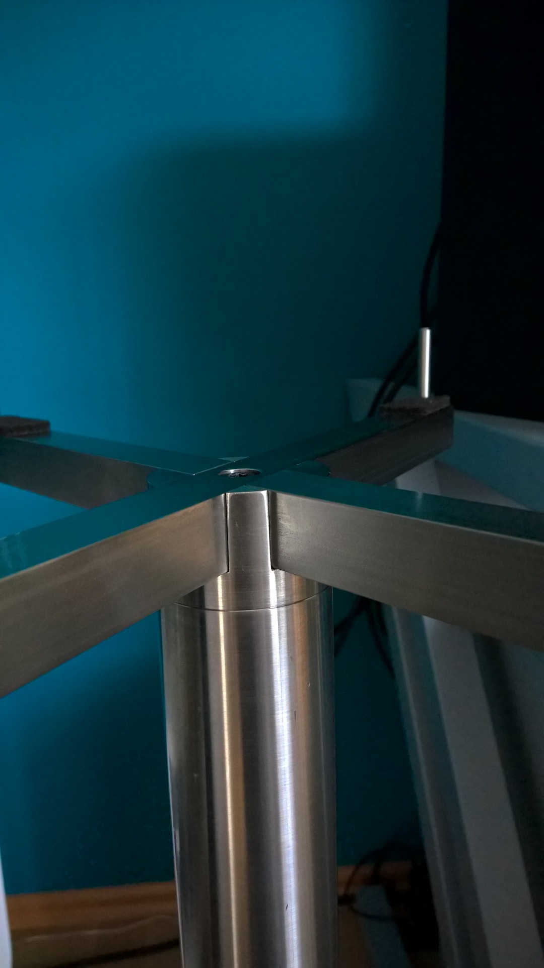

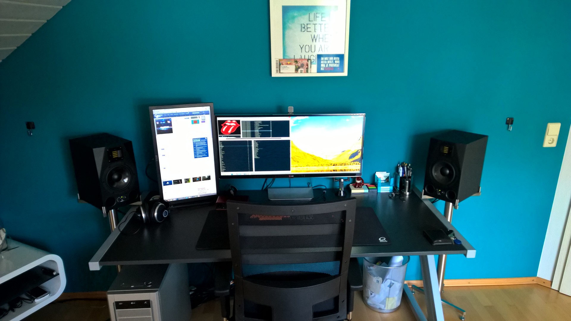

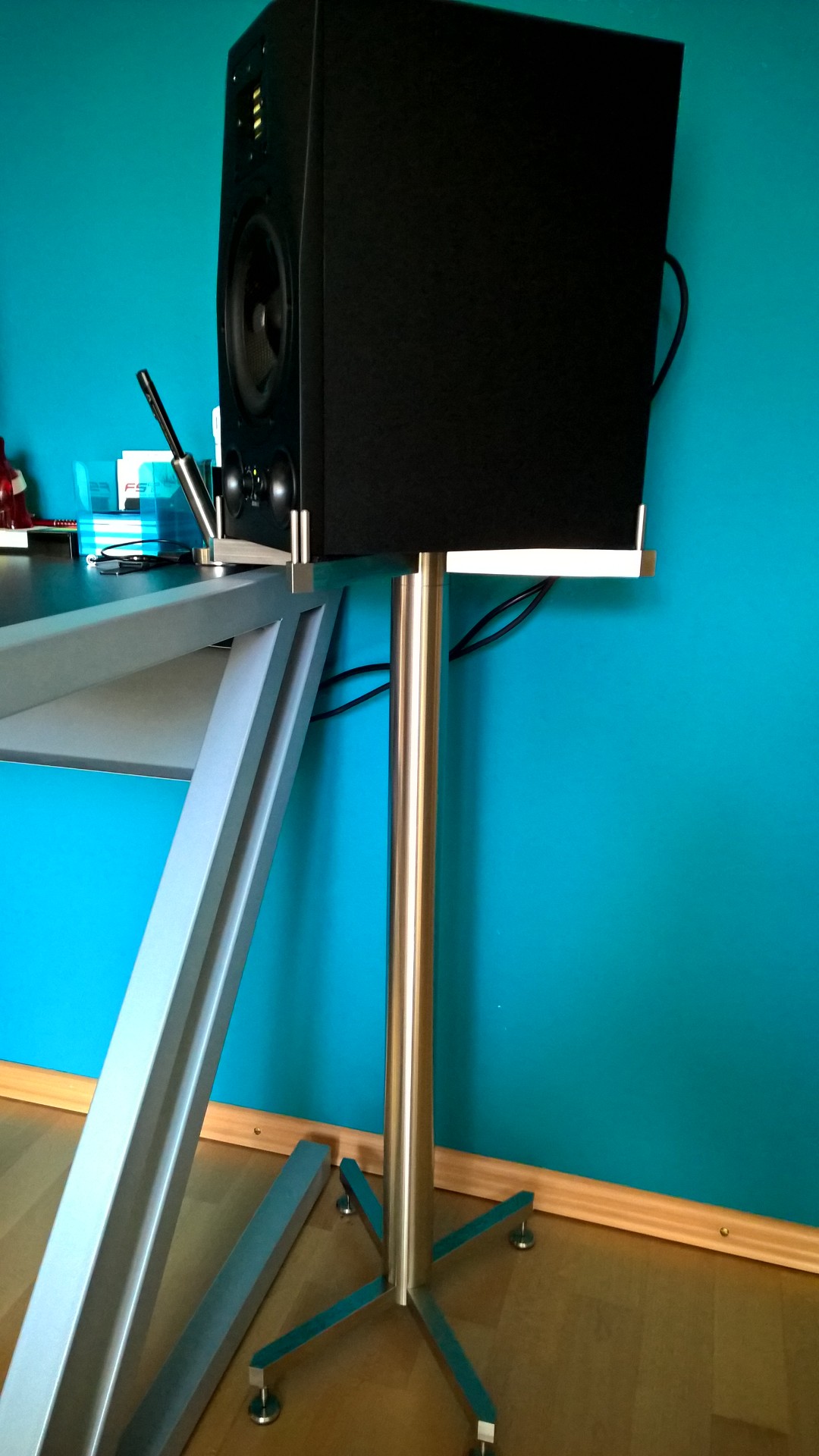

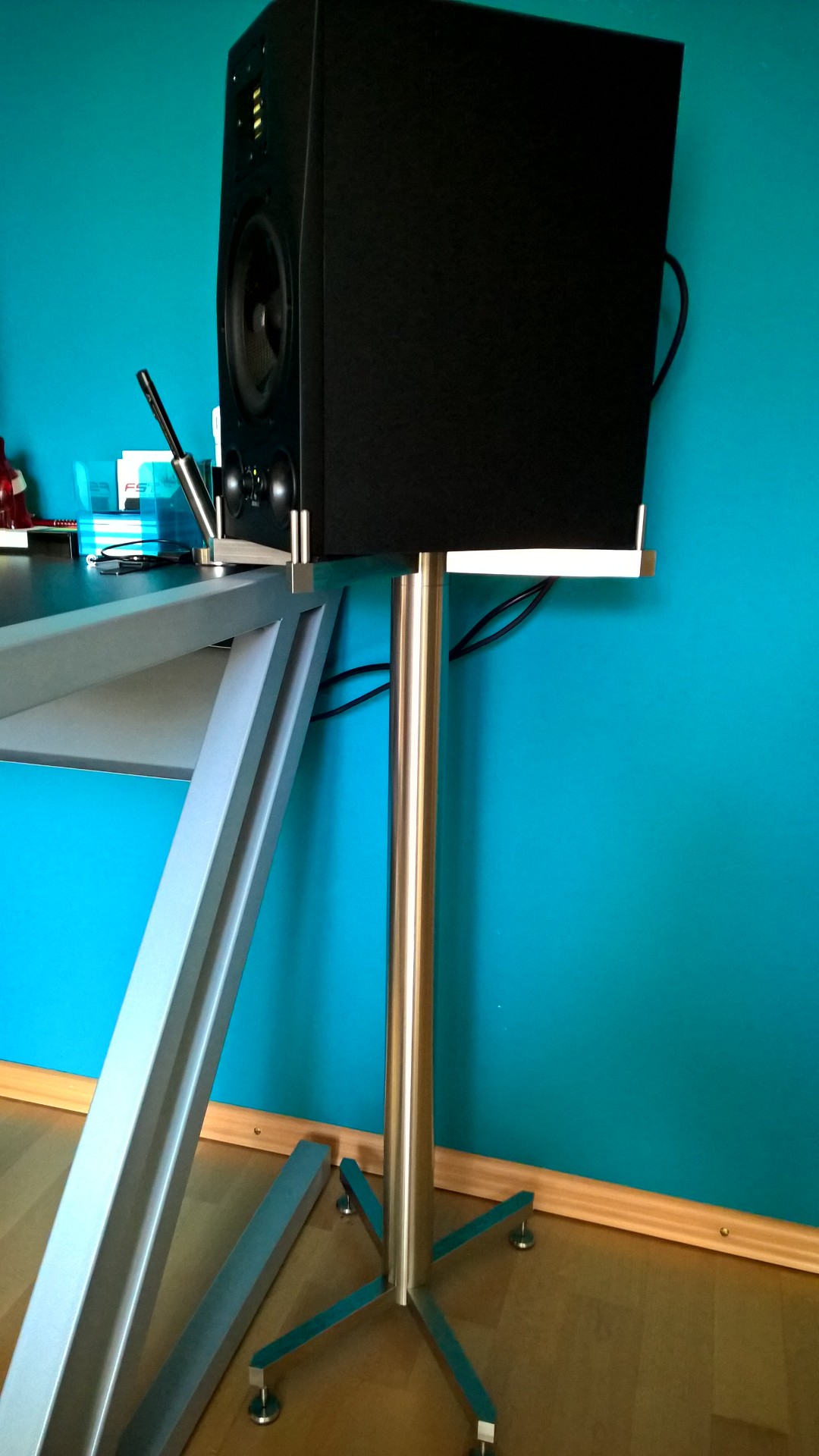

Alles in allem wird der Ständer von Unterkante der Spikes bis Oberkante der Streben 770mm hoch sein.
Unterkante der Streben oben wird ca. 5mm höher sein, als wie mein Schreibtisch hoch ist. So kann ich die Boxen nach Innen drehen (auch minimal auf den Schreibtisch ragend)

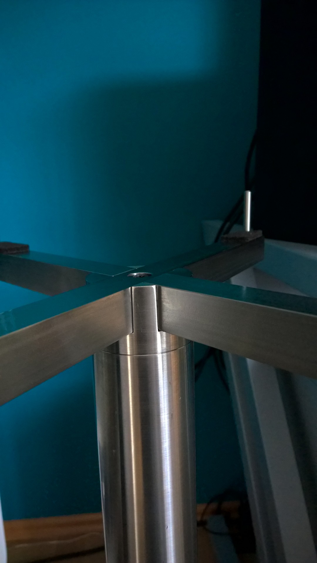

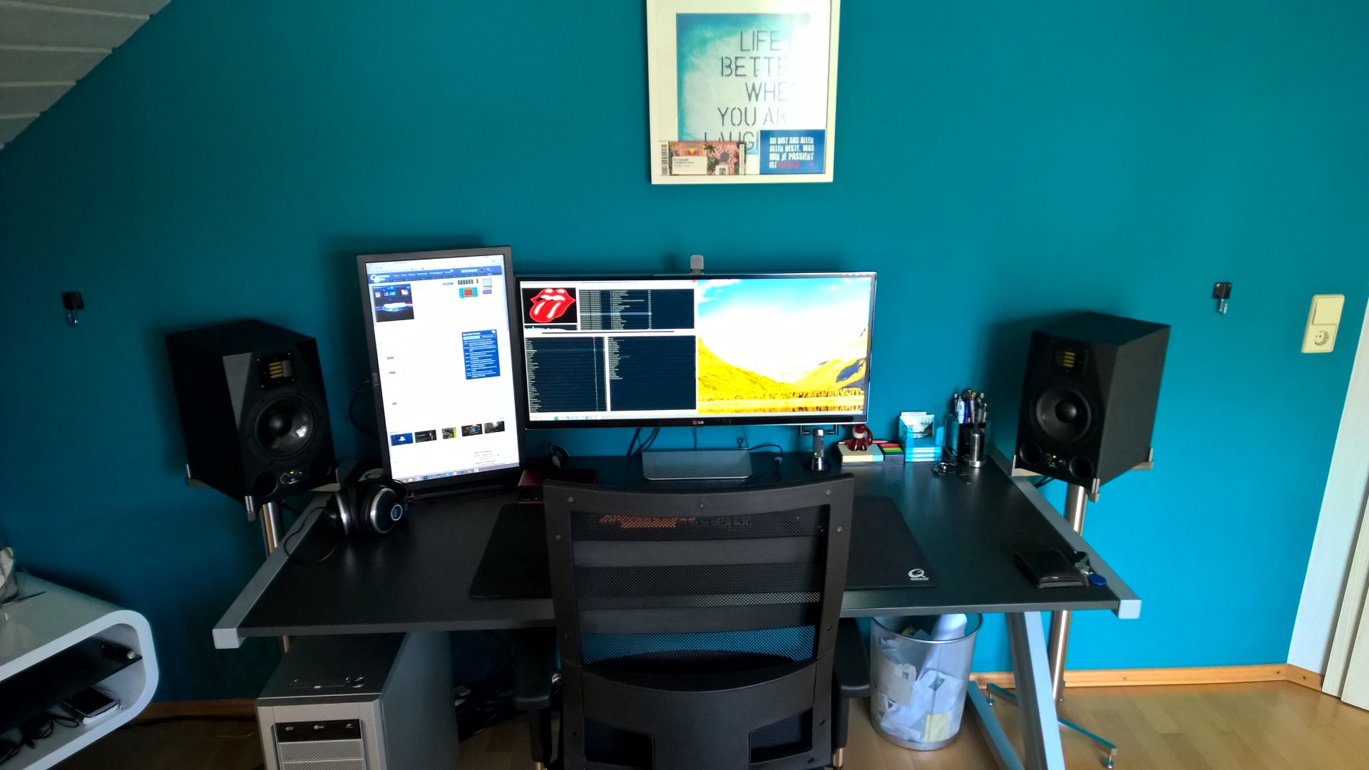

Hier abschließend noch ein paar Bilder zu meinen Boxenständern für die Adam A7X:
WP_20150802_15_09_54_Pro.jpgWP_20150802_14_58_15_Pro.jpgWP_20150802_14_58_37_Pro.jpgWP_20150802_12_30_28_Pro.jpgWP_20150802_12_30_57_Pro.jpg

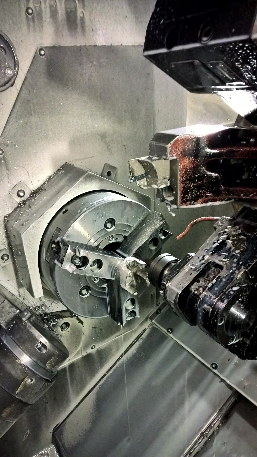

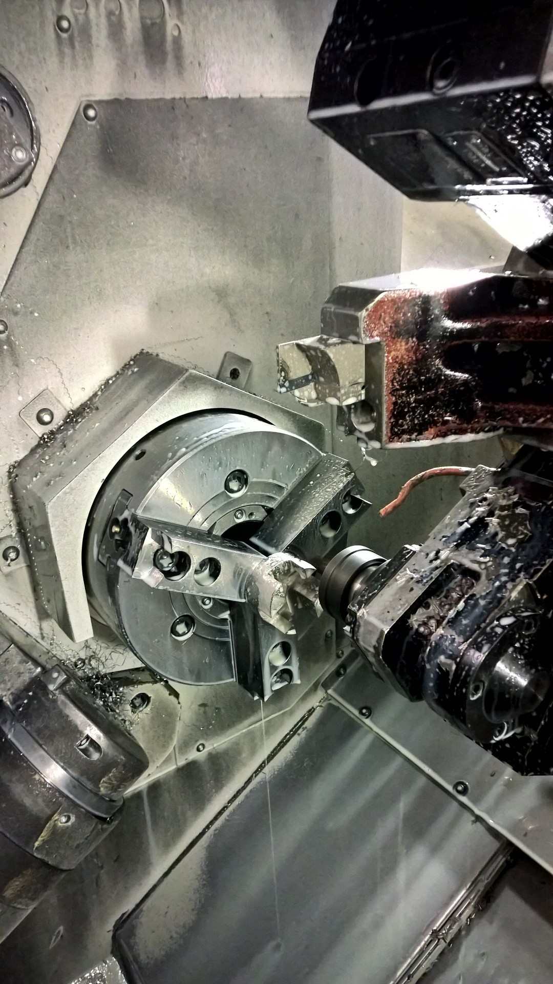

Hier ein Bild, welches ich während der Fertigung des "Sternstücks oben" gemacht hab:

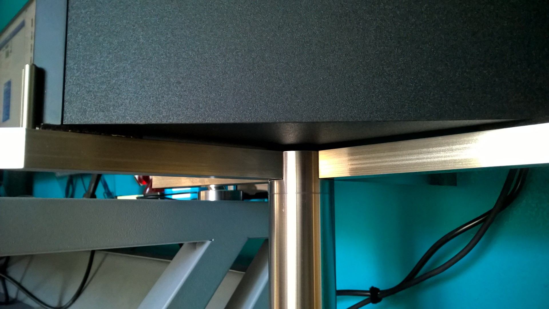

Vibtrationsgeräusche kann ich keine Wahrnehmen. Die "Filze" unter den Boxen verrichten wohl gute Arbeit.

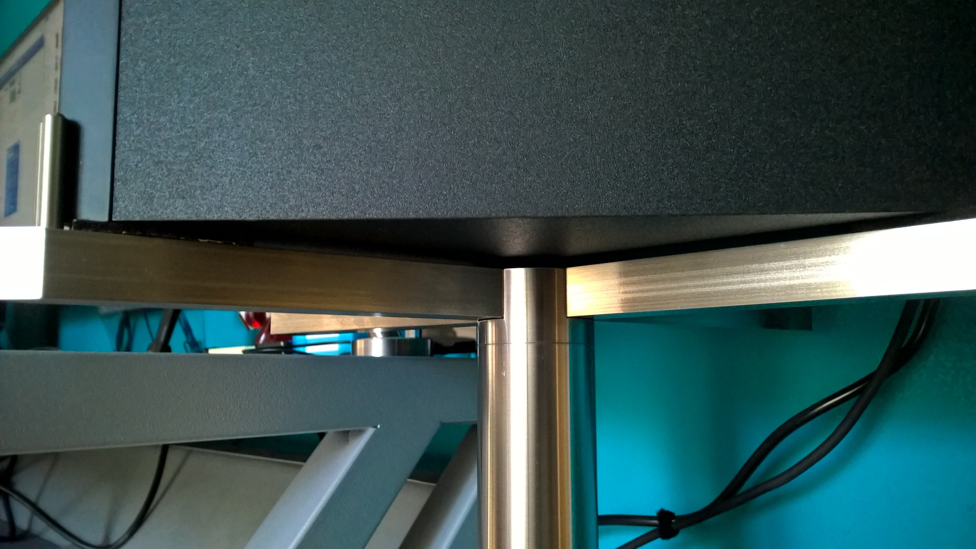

Die Boxen sind Bombenfest oben drauf. Ich habe die Stiftedurchmesser oben auf die Breite und Länge der Boxen angepasst. Somit haben die Boxen kaum noch ein Spiel und können nicht beim "ausversehen ran kommen an den Ständer" herunterfallen.
Die Spikes unten sind mittels eines Gewinde eingestellt. Steht 1A ohne zu wackeln.
Arbeitsaufwand, falls es jemand interessiert waren ca. 7 Stunden... :)
Wow. Sieht super aus. Macht mich direkt neidisch, da ich seit gewisser Zeit an einem Tischstativ für meine A5X plane. Schwenkbar, kippbar soll es sein und aus Holz. Hab bereits mehrere Ansätze durchgeplant, aber irgendwie hat jeder seine Nachteile. Das wäre mit Stahl schon deutlich eleganter zu lösen.

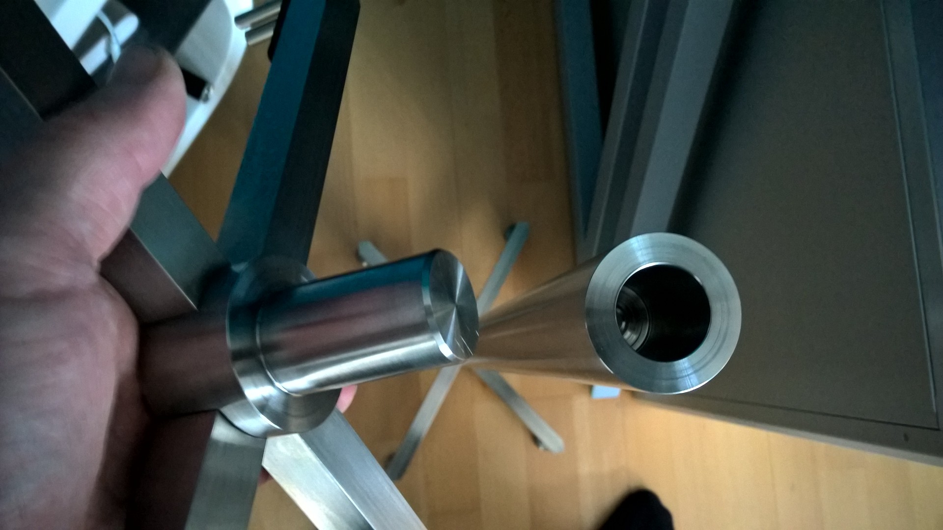

Was mich aber noch interessiert: Wie hast du das Kopfstück auf dem Rundprofil gegen verdrehen arretiert?
Nimmst du private Aufträge an?
Wir haben derzeit dermaßen viel Arbeit, dass sich das wohl kaum realisieren lässt. Außerdem ist so eine Einzelteilfertigung beinahe unbezhalbar wenn sie verrechnet werde würde.
Gar nicht. Der Bolzen hat ca. 0.02mm Luft in der Bohrung. Das ist echt witzig. Ich habe in der Bohrung einen Unterdruck. Wenn ich versuche das ganze nach oben anzuheben zieht der Unterdruck dagegen. Anderstherum hab ich beim reindrücken ziemlich stark drücken müssen, damit es mal drin bleibt :evillol: Sitzt echt straff, lässt sich aber dennoch drehen.
Edit:
Bei Bedarf könnte man natürlich von hinten eine Querbohrung reinmachen in die man eine Rändelschraube verschraubt. Würde vollkommen reichen zum Sichern gegen Verdrehung.
Naja - wir kennen es doch alle: Es gib einfach manchmal so kleine Metallteile, die man für irgendeine Reparatur oder ein Projekt braucht. Wenn man damit dann zu einer Metallbearbeitung geht hat man entweder das Problem, dass sie Einzelstücke nicht annehmen, oder es unverhältnismäßig teuer wird.
Da ist schon wirklich ungemein praktisch, wenn man sich einfach privat an die Maschine stellen und sich schnell was fräsen/drehen kann.
Äh hem :D
Der Umgebungsdruck drückt es wieder zusammen.
Wenn ich mich jetzt nicht verrechnet habe, dürfte die Kraftwirkung (wenn ein Vakuum-naher Druck beim Herausziehen erreicht würde) bei Pi mal Daumen 70 Newton liegen, als eigentlich nicht so viel.
Würdest du das Teil innerhalb von einer Sekunde komplett reindrücken, müsste die ausströmende Luft ca. 130km/h schnell sein. Also ganz grob geschätzt, basierend auf deinen 20µm Luftspalt und meinem Augenmaß. ^^
Hast du schonmal probiert, es wieder herauszuziehen? Eigentlich wäre eine Querbohrung mit einem Gummiverschluss extrem praktisch. Da könntest du die Luft beim reinstecken gut ablassen und hast keinen Überdruck drinne. Dann Gummikappe drauf, was ein Herausziehen/rutschen (bspw. beim Transport) sicher verhindert.
Schaut gut aus. Bis du dir mit den 20µm sicher? So locker, wie das im Video aussieht, sind das doch mind. 25µm. :lol:
Hast glaub recht :evillol:
