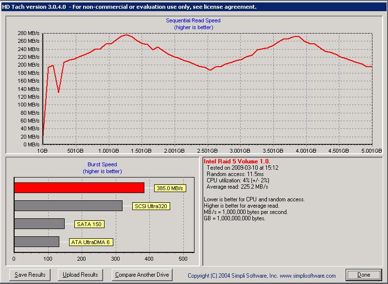

so also nochmal danke. Das ding läuft.
schönes 4,6 TB RAID 5
geht ohne probleme alle sata ports, inklusive eSATA port, zu einem RAID Volume zusammenzuschalten.
man muss in der datenträgerverwaltung adnn lediglich ein GPT Volume erstellen, davor hatte ich ein 2TB Volume und ein 2.6 TB Volume.
lüppt aber erstmal sauber. mal schauen.

stimmt das hätte ich ganz vergessen musste ich heute auch machen (8*750gb seagate raid6) ein 10gig bootvolume für openfiler und den rest als seperate hdd anzeigen lassen
wie lange dauert denn so ein build bei der intel southbridge? meins hatte heute mittag ca 2 stunden gebraucht mit nem dedizierten areca controller mit cpu und ram

so, hier einmal hdtach im quickbench für die dies interessiert:
6*1TB WD Green edition am Intel ICH9 im RAID 5
