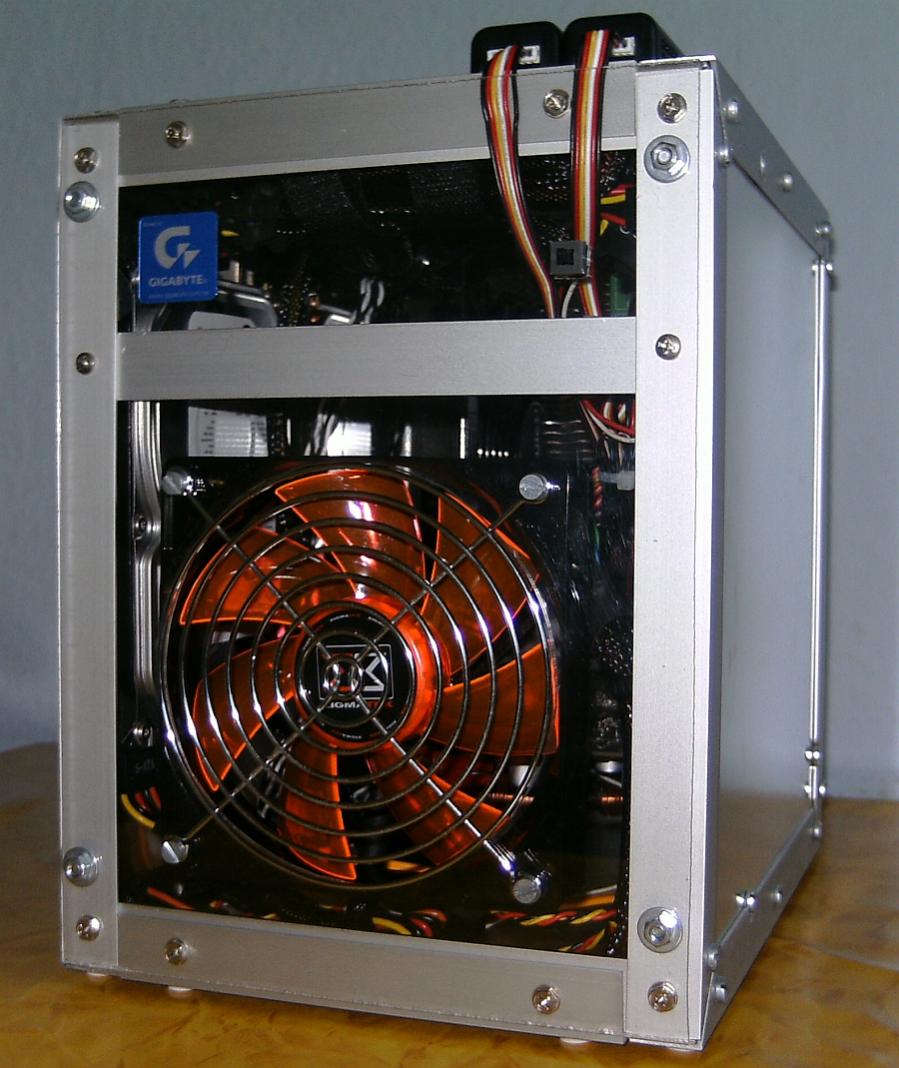

Hilft dir zwar nicht weiter aber ich habe meinen selber gebaut!
Hat nur ca. 35 EUR gekostet aber ein bisschen gedauert bis er fertig war.
Und wenn den Antec New Solution NSK3480-EC, da ist zwar schon ein 380W(80Plus)
Netztei drinn aber das hat auch genug Leistung. Die Maße vom Antec sind:
H/B/T: 35*20*36cm da gehen auch genau 2xHDD und 1xDVD rein.
Vorne hat es Platz für 2*92mm und hiten für einen 120mm Lüfter.
Die HDD sind dann auch schon gleich entkoppelt!
Und hier ist meins, das ist nur H/B/T: 25*19*25cm.
