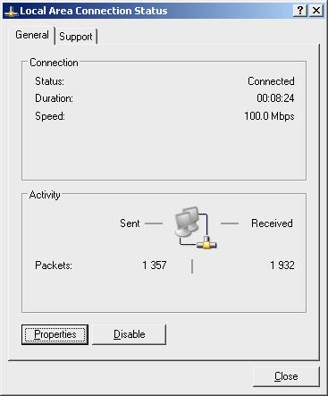

Ich würde mal in der Systemsteuerung => Netzwerkverbindungen => Doppeklick auf die Verbindung
nachsehen, mit wieviel MBit/sec. die Verbindung wirklich läuft (siehe Screenshot).

das netzwerk arbeit mit 100 mbit....
