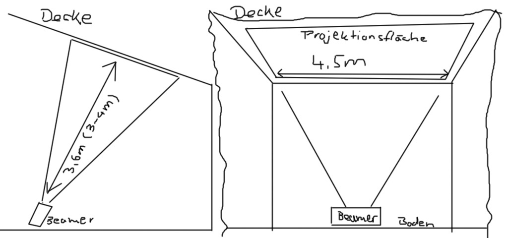

ich suche einen Beamer für eine sehr spezielle Heimkinoanwendung, und zwar möchte ich eine schräges Dach als Projektionsfläche nutzen, die man im Liegen anschauen kann. Habe das schon mit einem vorhandenen Beamer ausprobiert, und das ist ne ziemlich geile Geschichte, allerdings schafft der auf die kurze Distanz gerade so 2/3 der vorhandenen Fläche.
Der Beamer steht in einem entsprechenden Winkel auf dem Boden und strahlt von dort aus ans Dach. Theoretisch gibt das eine maximale Bildbreite von 4,5m (mehr gibt die Decke nicht her) bei einem Abstand zwischen 3m und 4m, optimal wären ca 3,5m (nahezu verzerrungsfrei beim vorhandenen Beamer).
Skizze:
Ich suche also einen Heimkino-Beamer (hauptsächlich Filme, vielleicht Spiele), der eine Bildbreite zwischen 4m und 4,5m bei einem Abstand zwischen 3m und 4m schafft. Die Bildhöhe bzw Diagonale wird dann durch das Bildformat bestimmt. Preislich so zwischen 700 und 1200€ wäre ganz gut.
