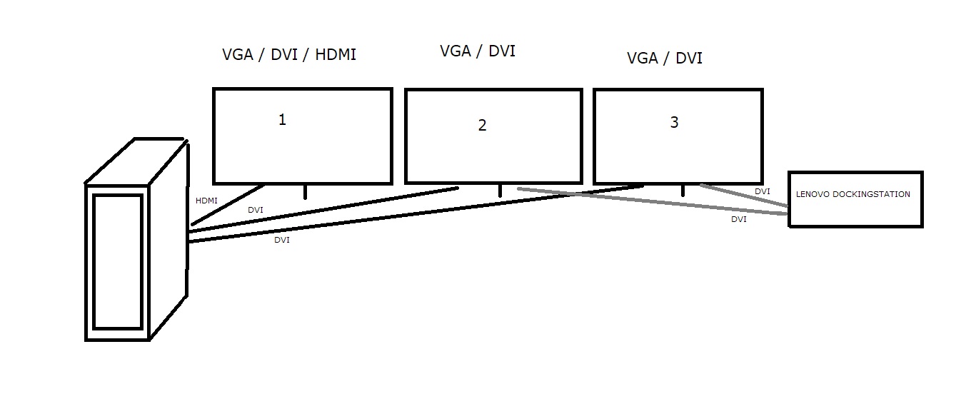

Ich habe folgende Ausgangssituation:
Ich kann HomeOffice machen, habe daher auch 2 Bildschirme gestellt bekommen.
Einen eigenen hab ich bereits auf dem Tisch stehen. Nun hätte ich gerne folgendes realisiert:
Szenario 1) Ich arbeite gerade nicht, würde also gerne alle 3 Monitore (Surround) über meinen privaten Rechner ansteuern undverwenden.
Szenario 2) Ich arbeite gerade, möchte meinen privaten Rechner auf Monitor 1 und die DockingStation auf den Monitoren 2 und 3 laufen haben.
nun suche ich dazu einen "Switch / Splitter", welcher es mir ermöglicht, alle Monitorkabel an einem Gerät anzuschließen und anzusteuern / wechseln, ohne das man dazu die Verkabelung ändern muss.
Ich habe versucht dieses Setup mit meinen malerischen Künsten an der Maus zu visualisieren.
Die Anschlüsse auf der Grafik sind die, welche vorhanden sind. Mit Adaptern hätte ich, wenns nicht anders geht oder günstiger ist, keinerlei Probleme.
Hat jemand eine Idee, welches Gerät konkret Sinn für mich macht bzw. geht das überhaupt?

Du brauchst gar kein Gerät, wenn die Monitore mehr als einen Anschluss haben.
Jetzt wo du die Worte "wenn die Monitore mehr als einen Anschluss haben" benutzt hast, macht es vermutlich klick..
Es reicht wenn ich die Ports nutze und dann via Windows die Anzeige Einstellungen auf das jeweilige Szenario konfiguriere, richtig?
Du stellst an den Monitoren die Quelle um, und an Deinem Rechner Surround an und aus.
Ich bin sowohl peinlich berührt als auch dankbar.. :rolleyes::D
