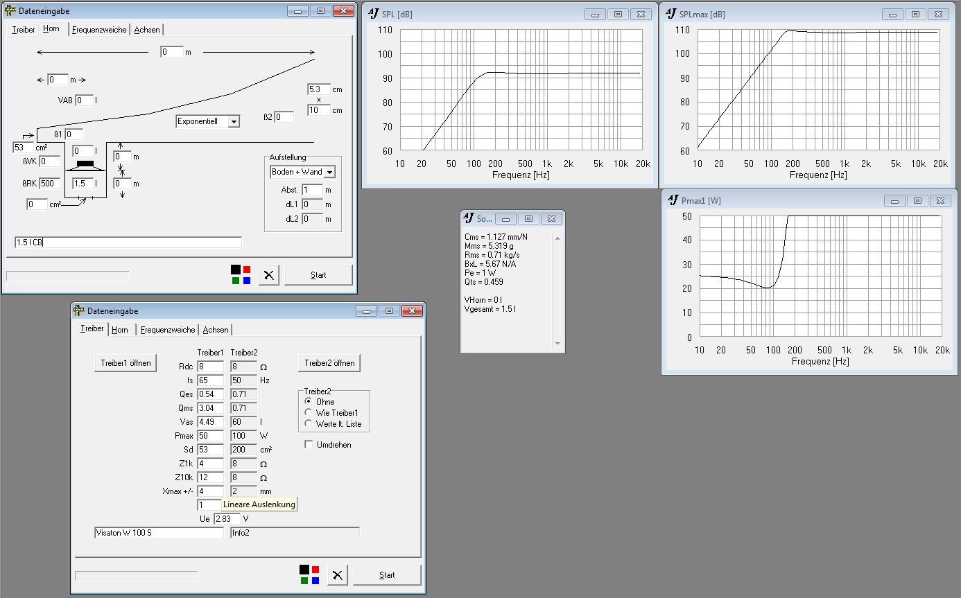

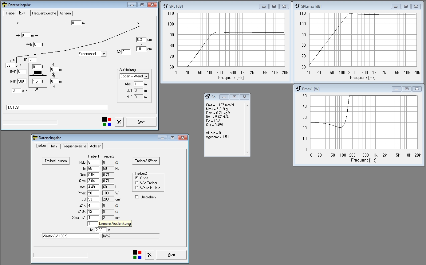

Wie zur Hölle kriegen die das hin, -3Db bei 35Hz mit 'ner 10cm-Membran in geschlossenem! anderthalb Litergehäuse.
"Frequenzgang: 35-20.000Hz (-3dB)" "Tiefmitteltöner: 100mm" "Gehäuse: ca. 1,6 Liter, geschlosssen"
Den Tiefgang kriegen Subs mit 10Zoll in Baßreflexgehäusen kaum gebacken.

Das geht nur elektronisch entzerrt und mit begrenztem Pegel.
Tiefgang ist nicht ausschließlich eine Frage der Membranfläche, siehe Kopfhörer...

Für nennenswerten Pegel bei 35Hz muss ordentlich Luft bewegt werden.Sound-Fuzzy schrieb:Das geht nur elektronisch entzerrt und mit begrenztem Pegel.
Selbst wenn der 100mm Tiefmitteltöner extremen Hub schafft - die Angaben sind für Lautstärke über durchschnittlichem Gesprächsniveau unrealistisch - oder?

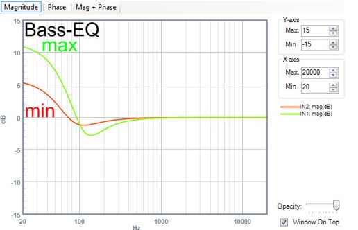

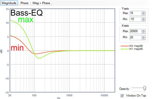

@Console Cowboy
Ja die habe ich auch. Das funktioniert so nur mit einem integrierten Bass-EQ. Das heißt, einfach gesprochen - das der integrierte Verstärker den Bassbereich mächtig anhebt (macht Audioengine ähnlich), im diesem Fallen (Abacus) ist der Bassgain regelbar. Der eigentlich entschiedenste Nachteil ist, dass es natürlich in Sachen Grenzdynamik recht schnell, relativ dünn wird. (logisch)
Weiterhin muss man die Verstärkersektion auch sorgfältig auslegen. Zum Beispiel muss man auch die aus dem kleinen, geschlossenem Gehäuse (durch höheren Kompressionsdruck) resultierende Überhöhung im Bereich der Resonanzfrequenz dämpfen (das macht Audioengine nicht). Würde man hier nicht entsprechend absenken, wurde es in diesem Band sonst zu einem Peak bei der Übertragung kommen.
Ohne integrierten Bass-EQ sind derartige Grenzfrequenzen (4" - 1,6L CB) praktisch nicht erreichbar.
Denn unterhalb der Resonanzfrequenz wird sonst nur noch Luft bewegt.
Die C-Box definiert sich aber nicht nur über den Bass (wäre schlimm) auch oberhalb ist das ein feines Produkt, deswegen ist sie so beliebt und ein anerkannt hervorragender Kleinst-LS.
