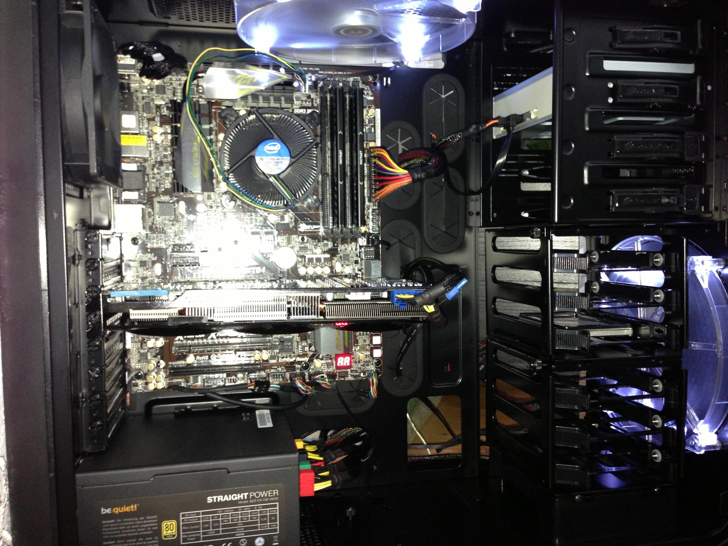

IMG_0549.jpg so siehts bei mir im Rechner aus, falls es hilfreich sein sollte.

@lalalala: An deiner Kabelführung gibt´s nix zu meckern, also Haken dran. Und NEIN, kauf jetzt bitte nicht vier neue Lüfter!!!

Kabelführung ist vorbildlich - Haken dran.
Netzteil hilft dir leider nicht bei der Wärmeabfuhr, weil es unten montiert ist - aber es ist ein hochwertiges, leises Teil. Haken dran.
Gehäuselüfter: Ich gehe jede Wette ein dass du so viele Lüfter nicht brauchst! Schalt mal die blauen schicki-micki-Lüfter ab (Stecker ab). Du müsstest locker mit dem hinteren Gehäuselüfter auskommen. Zock mal ne Runde oder mach ein paar Benchmarks und schau ob etwas zu heiß wird - ich wette NICHT. Du hast viel Platz im Gehäuse.
CPU-Kühler: Sorry, der geht mal gar nicht. Tu dir selbst einen Gefallen und kauf ein "Monsterteil" mit einem 120er Lüfter; ich habe erfolgreich und begeistert z.B. Scythe Mugen oder Scythe Ninja eingesetzt, riesig groß, irre Kühlleistung, super leise! Muss aber kein Scythe sein, auch gerne etwas von Noctua, oder wenn´s günstig sein muss von Arctic; je größer die Kühlfläche ist, desto weniger muss der Lüfter leisten und desto leiser ist das Teil! Wir helfen die gerne bei der Auswahl!

So, das war´s mal im ersten Schritt zum low-noise-PC. DU bist dran.

Zuerst machst du den Test mit nur einem Lüfter, um zu sehen ob ein einziger Lüfter ausreicht um die Wärmemenge abzuführen - wovon ich ausgehe. DANN bestellst du die das Material, das du brauchst.
Der Plan ist, nur hinten einen einzusetzen und die anderen wegzulassen. Wenn der hintere ausreicht, werden wir diesen einen gegen einen hochwertigen ersetzen und gut ist. Wenn du eh einen Kühler bestellst, bestell gleich einen Lüfter für hinten mit!

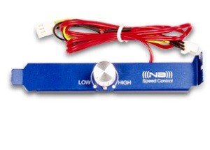

Wenn du magst habe ich hier noch eine einfache Lüftersteuerung von Noiseblocker http://ecx.images-amazon.com/images/I/31o8bJ17eeL.jpg die du für kleines Geld haben kannst, damit kannst du die Geschwindigkeit variabel einstellen. Schau mal nach Lüftern von Noctua in dem Shop deines Vertrauens.
