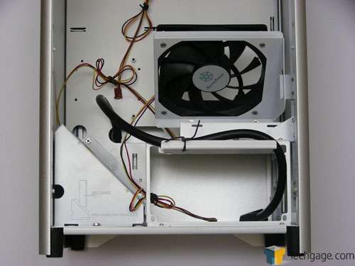

Entweder so eine schräge Halterung, wie im FT03 verbaut:

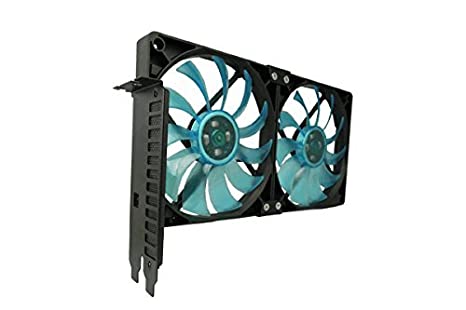

Oder so etwas hier:
Solche Lösungen finde ich aber nicht (mehr) wirklich zu kaufen oder sind nur für 80-9x mm Lüfter gedacht bzw. sehen leicht instabil aus.

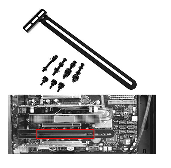

BFF schrieb:
Der "Gelid SL-PCI-02" im Bild ist doch zu kaufen. Ja ok. Teuer. -> https://www.ebay.de/p/710109044
Uff. Danke fürs rausfinden - aber der Preis hats in sich. Werde ich mal als letzte Lösung im Hinterkopf behalten!

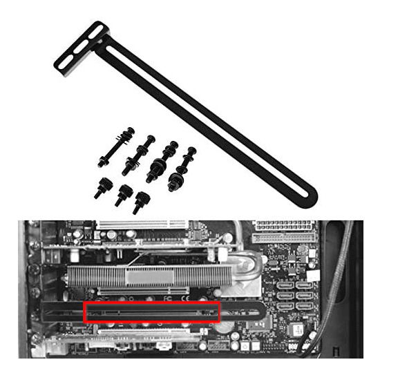

Ich wüsste nicht so richtig, wie ich damit einen Lüfter befestigen soll... :confused_alt:
Evtl. stehe ich da inzwischen aber auch einfach aufm Schlauch.

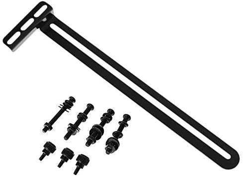

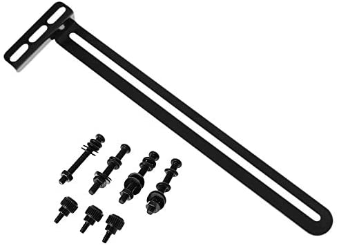

Kabelbinder :D
Also durch 2 Bohrungen des Lüfters und um die Metallstange, damit er Horizontal steht. Kannst ihn dann sogar in der X Achse verschieben. Das Eigengewicht ist gering genug, dass der Lüfter sich hält.
Reaktionen: wüstenigel und BFF

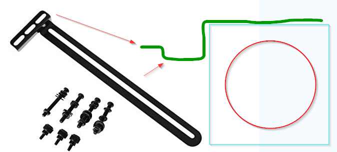

Ich stell es mir so vor. Die drei Langloecher sind die Slot-Schrauben, beim roten Viereck "klebst" Du den Luefter an. ;)
Und wenn Du mehr Hoehe brauchst, das Gestaenge 2 x 90 Grad abwinklen.
Reaktionen: wüstenigel und CyrionX

CyrionX schrieb:
Kabelbinder :D
Ahhh, jetzt weiß ich, was du meinst. Die Idee gefällt mir. Noch dazu ist es mit Abstand die günstigste Lösung.
Danke für die Veranschaulichung! Denke die Halterung wird es - ob dann mit Kabelbinder oder mit Kleber wird sich zeigen.

Und ich habs noch ergaenzt fuer eventuell 120mm falls der Platz da ist.
Die Ergänzungszeichnung sah für mich zuerst aus wie Ingenieursmagie. Hab aber dann auch verstanden wie du es meinst. (" Ein Kreis? hä?... Ach das ist ein Lüüüfteeer....")

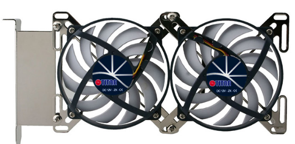

Viper1982 schrieb:
Leider nur 80mm Support :( aber das geht definitiv in die Richtung, die ich gerne hätte.

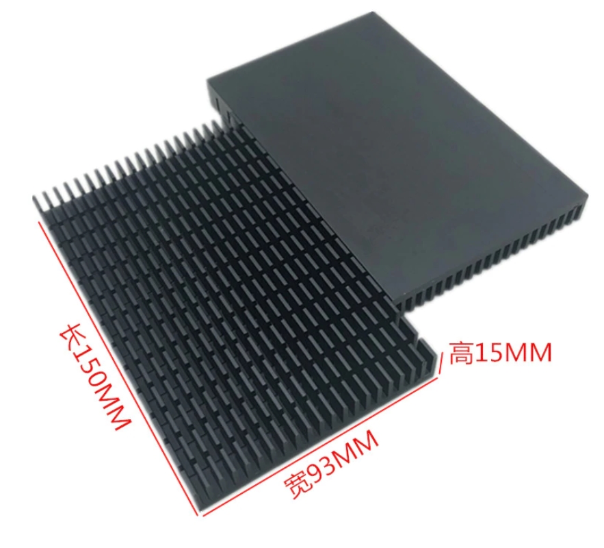

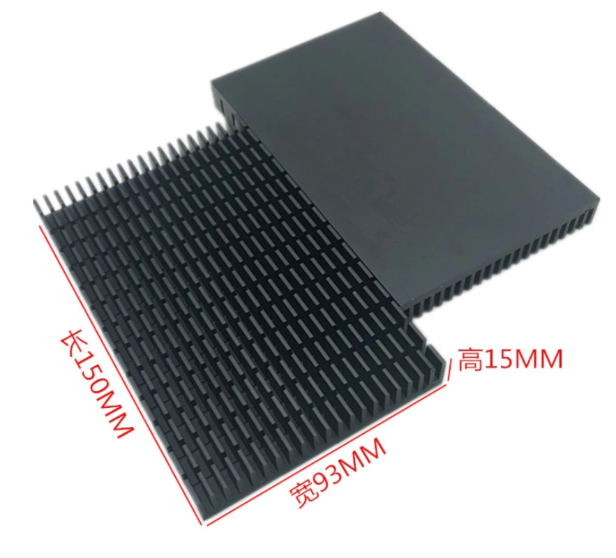

sowas (bild) oben drauf geklebt, 2 slotblenden weg, etwas durchzug und dann ist gut ;)

Cardhu schrieb:
@ursmii Hast du das falsche Bild verlinkt oder empfiehlst du gerade ernsthaft Kühlrippen statt Lüfter?
nein, das ist schon richtig so.
was will er? ein ruhiges system, ohne sporadisch anlaufende GPU-lüfter im "moderaten modus".
irgendwie macht das für mich keinen sinn, dass dann luft draufgeblasen wird, was beim anspringen der GPU-lüfter auch noch zusätzlich für verwirbelung sorgt.
also kann man doch die meist durch pads an die GPU & VRMs angedockte backplate etwas bei der wärmeabgabe unterstützen. leider sind backplates mit kühlrippen, wohl aus preislichen gründen, fast gänzlich von der bildfläche verschwunden, so dass man(n) sich mit obrigem behelfen muss.
