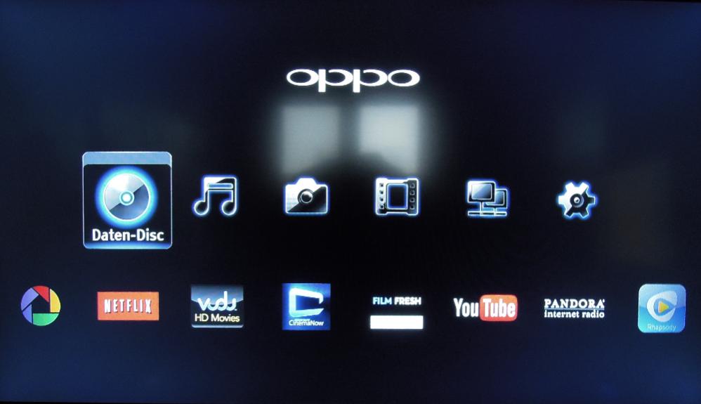

Erfüllt alle deine Anforderungen. OPPO BDP-103eu Perfekter BD & Multimedia Player in einem.
Kostet zwar etwas mehr dafür Kaufen, Aufstellen, Anschließen, Läuft.

Der OPPO dagegen ist jetzt genau das was du laut eigener Angabe suchst: Kaufen, Aufstellen, Anschließen, Läuft!
Zu Gracenote, es ist eine Datenbank wie viele andere auch. Keine ist allmächtig. Aber sie Funktioniert.
Ach ja zum Thema YouTube, neben dem das du deinen YouTube Account (falls vorhanden) mit dem Oppo verbinden kannst.
Dieses Verbinden erfordert keine langwierige Account Eingabe am oppo, sondern es wird ein Aktivierungscode angezeigt auf dem TV dem man am PC/Tablet/Smartphone unter www.youtube.com/activate eintippt und bestätigt. Sekunden später gibt der oppo dann Bescheid das die Verbindung mit dem Account erfolgreich war.
Daneben können andere Mobile Geräte (Smartphones , Tablets) mit dem OPPO verbunden werden. Die Verbindung erfolgt über das Lokale Wlan und einen Aktivierungscode der auf dem TV angezeigt wird und im Mobilen Gerät, in der Youtube App eingegeben wird. Danach kann jedes Video zum OPPO geschickt werden zur Wiedergabe. Die gleiche Funktion bieten sonnst nur neu gekaufte TV mit Smart TV Funktion.

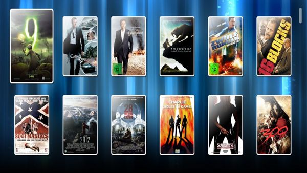

Diese "Media-Wall" (also Darstellung der Filme mit Cover und zusätzliche Infos) basiert bei 200&300 auf verschiedenen Versionen, NMJ(1) und halt NMJ2. Beide Geräte können die Platte/Netzwerk-Share eigenständig durchsuchen (das ist einer der Unterschiede zu den Dunes, die MÜSSEN per Programm gefüttert werden). Die Treffer-Rate ist aber sehr schlecht (bei 100 aktuellen Filmen, alle mit dem original Titel benahmst so wie er von der BD eingelesen wird, werden vielleicht 60 erkannt und 20 gar nicht oder falsch gefunden. Dabei reicht z.B. das G51 (was wohl German 5.1 heißen soll???) in "BOURNE_LEGACY_G51" aus, damit der Film nicht erkannt wird. Man muss dann umständlich den Titel edieren damit er gefunden wird.
Aber nun kommst: der C-200 stellt viele Filme gar nicht dar (bei mir waren es von 170 nur noch 90) und was gar nicht angeboten wird kann man natürlich auch nicht edieren...
Der 300 zeigt alles an, wenn auch falsch oder als unbekannt, kann dafür aber oftmals seine eigene Datenbank (die er selber(!) in einem extra Ordner auf dem Share angelegt hat) nicht ändern, die Änderungen sind futsch, dafür liegen jetzt *.jpg im Hauptordner rum.

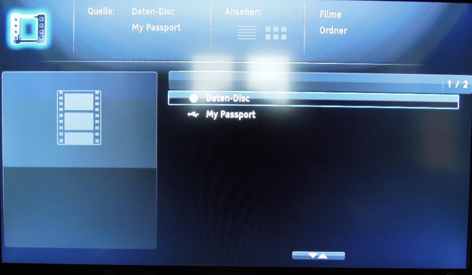

Schau dir diese 2 Videos an:
http://www.youtube.com/watch?v=nGYbZFNp194
http://www.youtube.com/watch?v=_zDrTqPGoFw

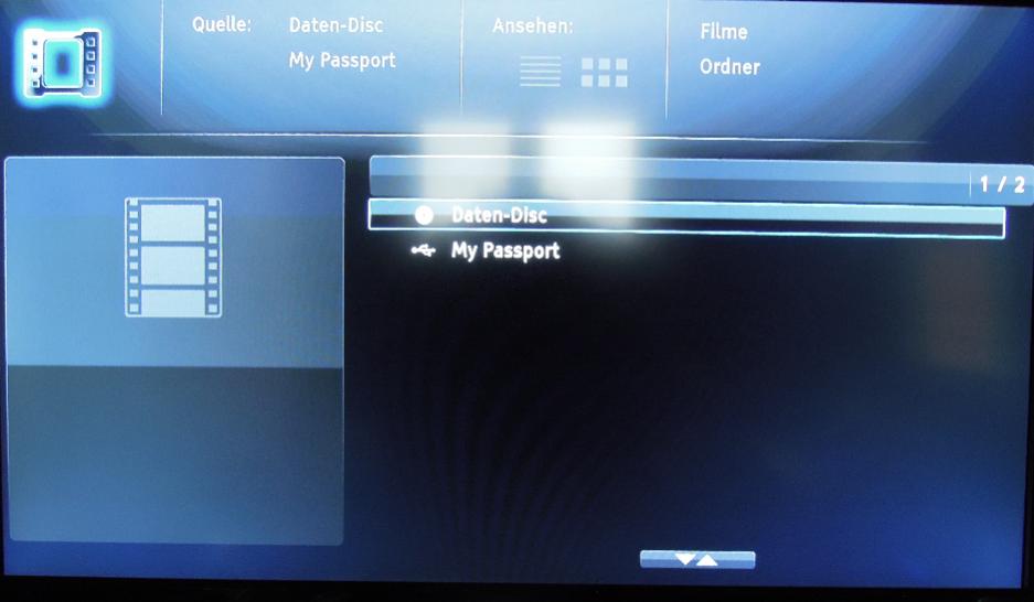

Der Media Player ist schnörkellos und nicht so überladen wie es andere Media Player tun um mit einer Design Oberfläche zu protzen welche dann aber nur Bugs/Abstürtze wegen ihrer Komplexität verursacht. Denn der Homescreen des OPPO ist je nachdem ob man eine CD/DVD/BD eingelegt hat oder aber über USB/Netzwerk auf seine Daten zugreift der gleiche.
Da heißt entweder habe ich eine Handelsübliche CD/DVD/BD eingelegt und der OPPO startet (wenn Autostart aktiv ist) sofort mit der Wiedergabe oder aber man landet wenn es eine selbst gebrannte CD/DVD/BD ist auf dem Haupttmenü und der OPPO gibt aus er hat eine Daten Disk gefunden. Nun wählst du auf dem Homescreen aus auf was du zugreifen willst Bilder/Musik/Video. Im nächsten Screen kannst du auswählen ob du auf die Daten Disk oder (falls angeschlossenen) USB Geräte zugreifen willst. Sobald du auf der Daten Disk oder dem USB Laufwerk zugreifst kannst du oben die Ansicht Optionen ändern wenn gewünscht.
Ich bevorzuge hier die Ordner Ansicht da ich mich nicht durch irgendwelche "Bling Bling Coverflow in 3D" Ansichten durchwühlen will wo alle Filme oder Musik Inhalte zusammen gewürfelt werden. Gleichzeitig bietet der OPPO auch so einen Modus nicht an sondern auch in der Ansicht Filme anstatt Ordner wo er alle Filme der Daten Disk oder des ausgewählten USB Geräts anzeigt werden die Filme Alphabetisch geordnet und Links die dazu gefundenen Infos von Gracenote. Zusätzlich können noch erweiterte Infos auf Wunsch von Gracenote eingeblendet werden.

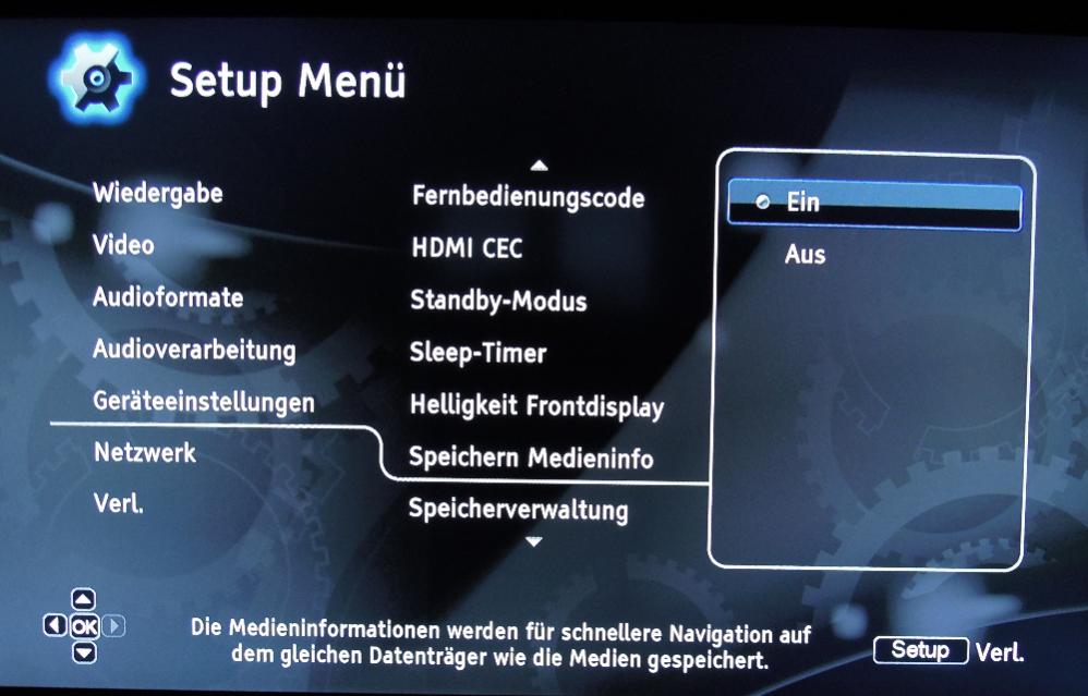

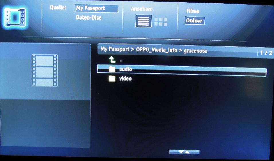

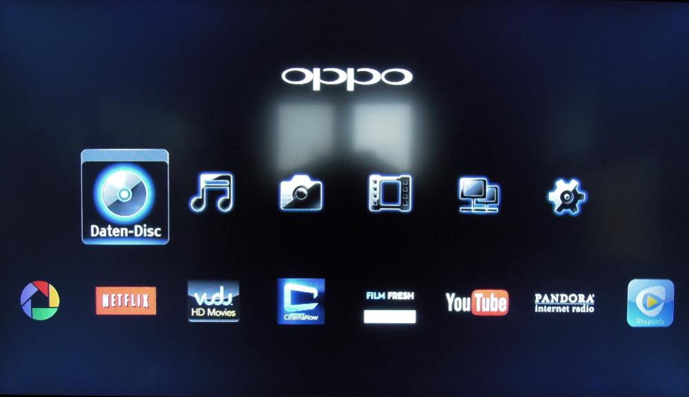

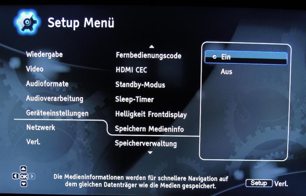

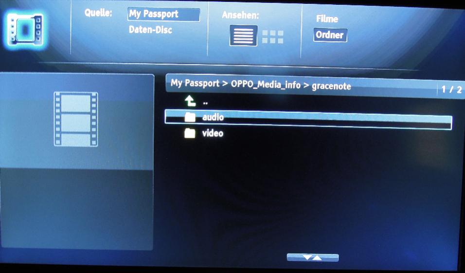

@Mickey Mouse der Oppo legt einen Ordner Namens OPPO_MEDIA_INFO auf dem USB Laufwerk an in dem er die Infos speichert (nur ein paar KB Groß). Man kann dies wenn man möchte deaktivieren.
Hab dazu mal paar Screenshots angehängt wie es aktuell ist. Man erkennt am Setup Menü das es nun anders als noch in den Videos oben auf Deutsch ist. OPPO ist da sehr fleißig was die Firmware Upgrades angeht.

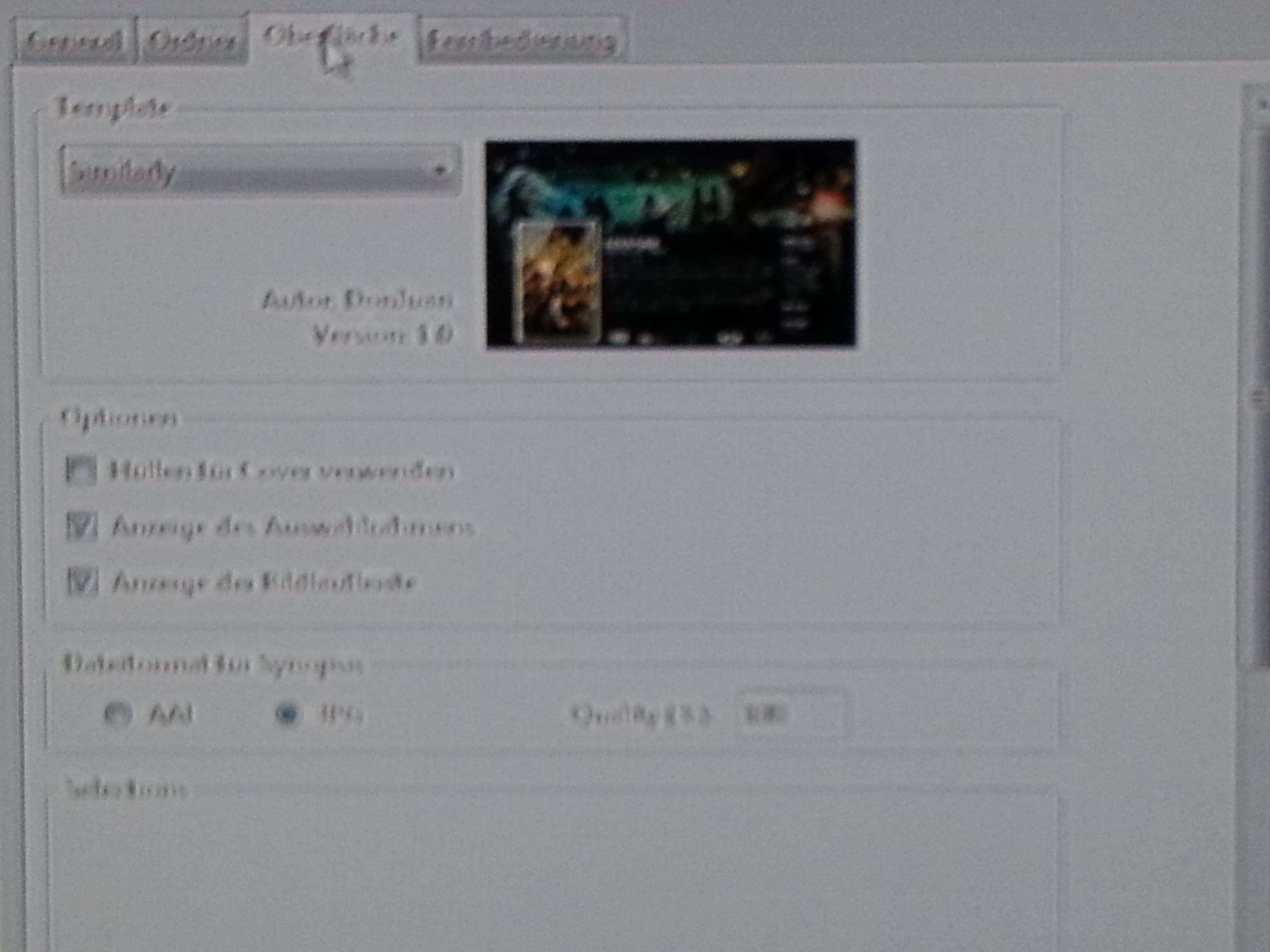

Wenn du auf diese "Coverflow" Wand verzichten kannst, (kenne das von XBMC und das ist für mich wie zuvor schon geschrieben nur optisches bling bling) so ist der OPPO als Media Player Top denn hey was soll ein Media Player tun!? Er soll alles was du ihm vorsetzt abspielen. Und das tut er ohne zu murren!
Wenn ich dagegen alleine schon deinen Bericht vom C200 & besonders C300 lese aber auch die Berichte zu diversen Dune Playern. So muss ich stark an Bananen Produkte denken...die beim Kunden reifen...und wenn man nun bedenkt das besonders diese Media Player hunderte von € kosten...:eek:
Zu BD von Netztwerk = ISO so musst du wie ich dir in dem anderen Thema schon schrieb die ISOs entpacken (zum Beispiel mit PowerISO) so das du die Ordner Struktur hast. Aus den Originalen Ordnern kann dann der OPPO ohne weiteres den Film abspielen. Theoretisch könntest du auch deinen alten OPPO BDP 93 dafür behalten sofern du noch die alte Firmware drauf hast oder auf die alte die es noch kann zurück Flasht (wenn möglich?!). in der Beziehung bin ich sowieso gespannt wie lange es dauert bis die Content Industrie unter einem Vorwand die reinen Media Player Hersteller zwingt das ihre Player keine ISO Dateien mehr direkt abspielen können. Bei den BD Players verweigern sie ja sonnst das die Hersteller das BD Logo verwenden dürfen. :freak:

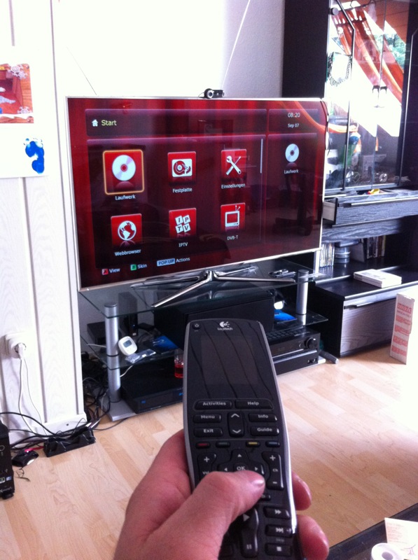

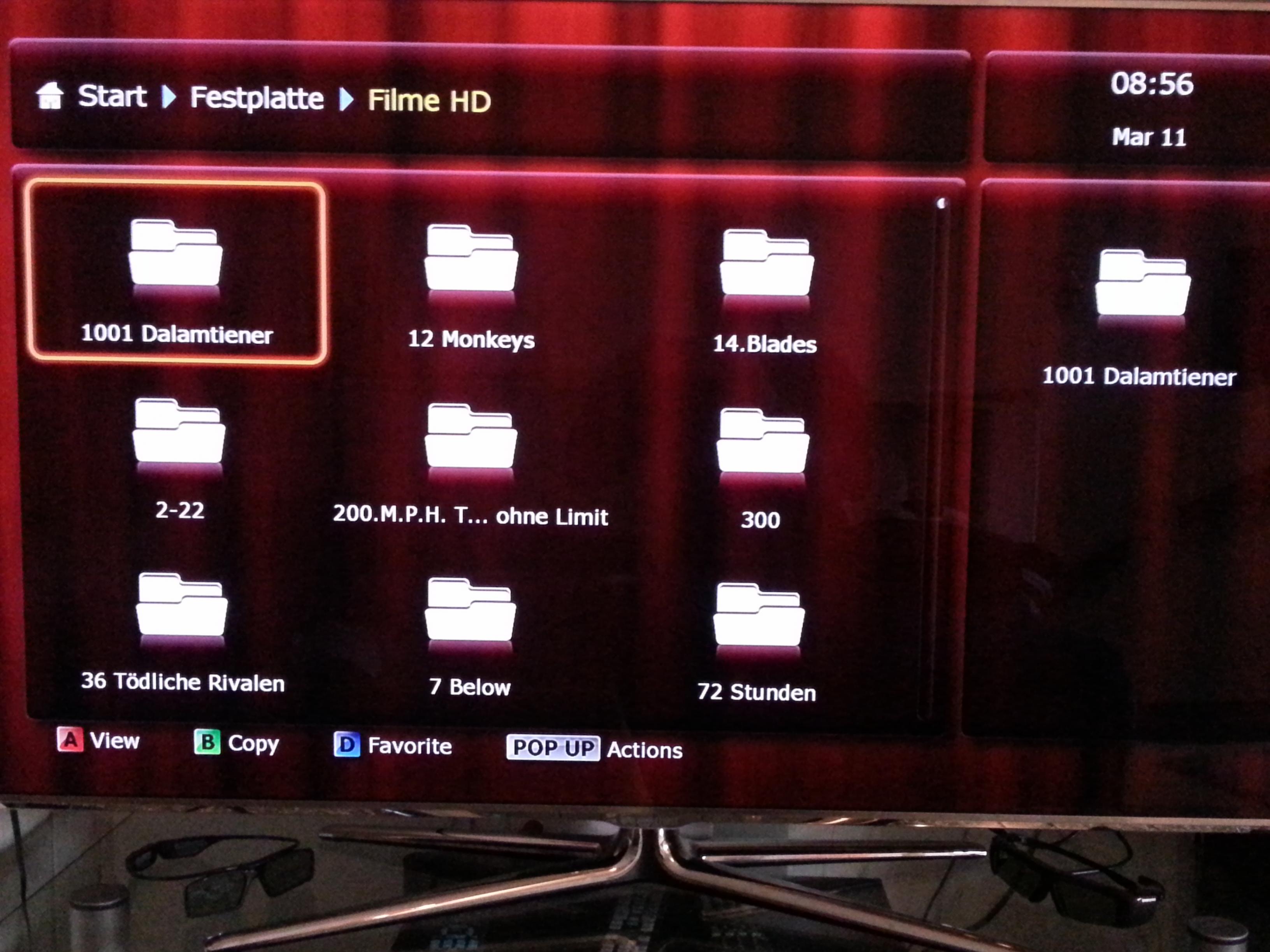

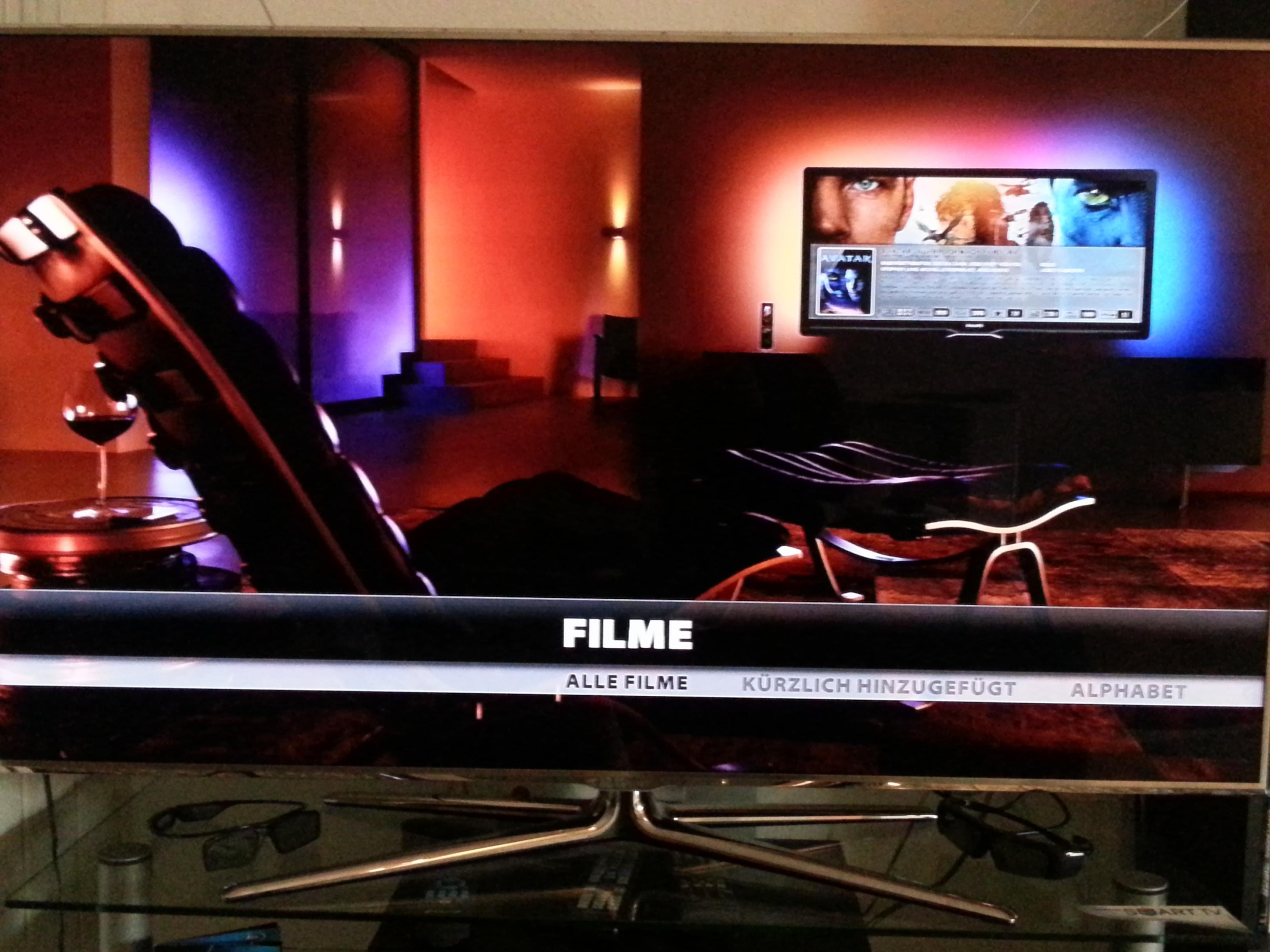

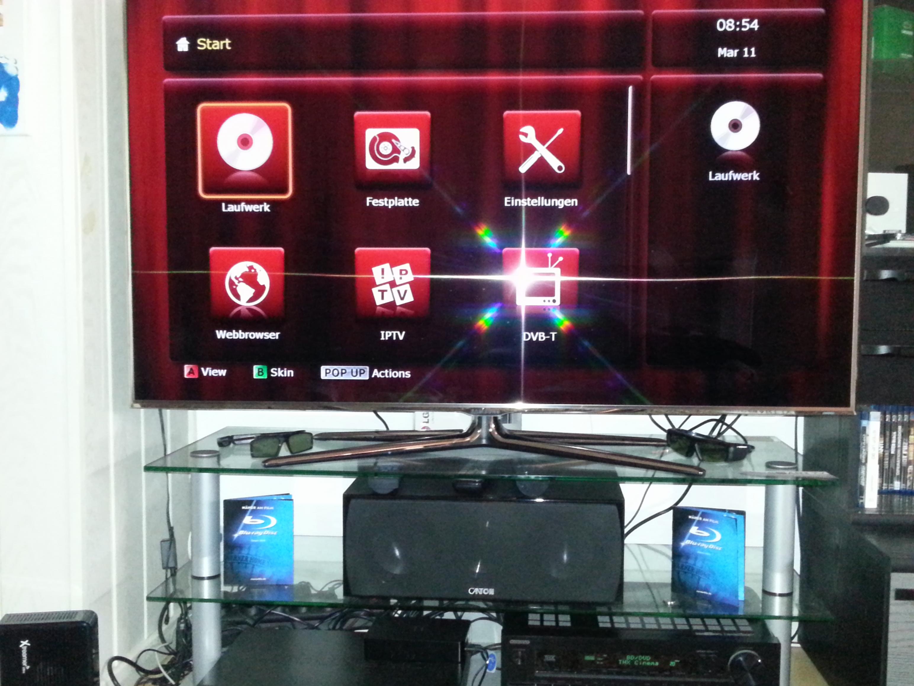

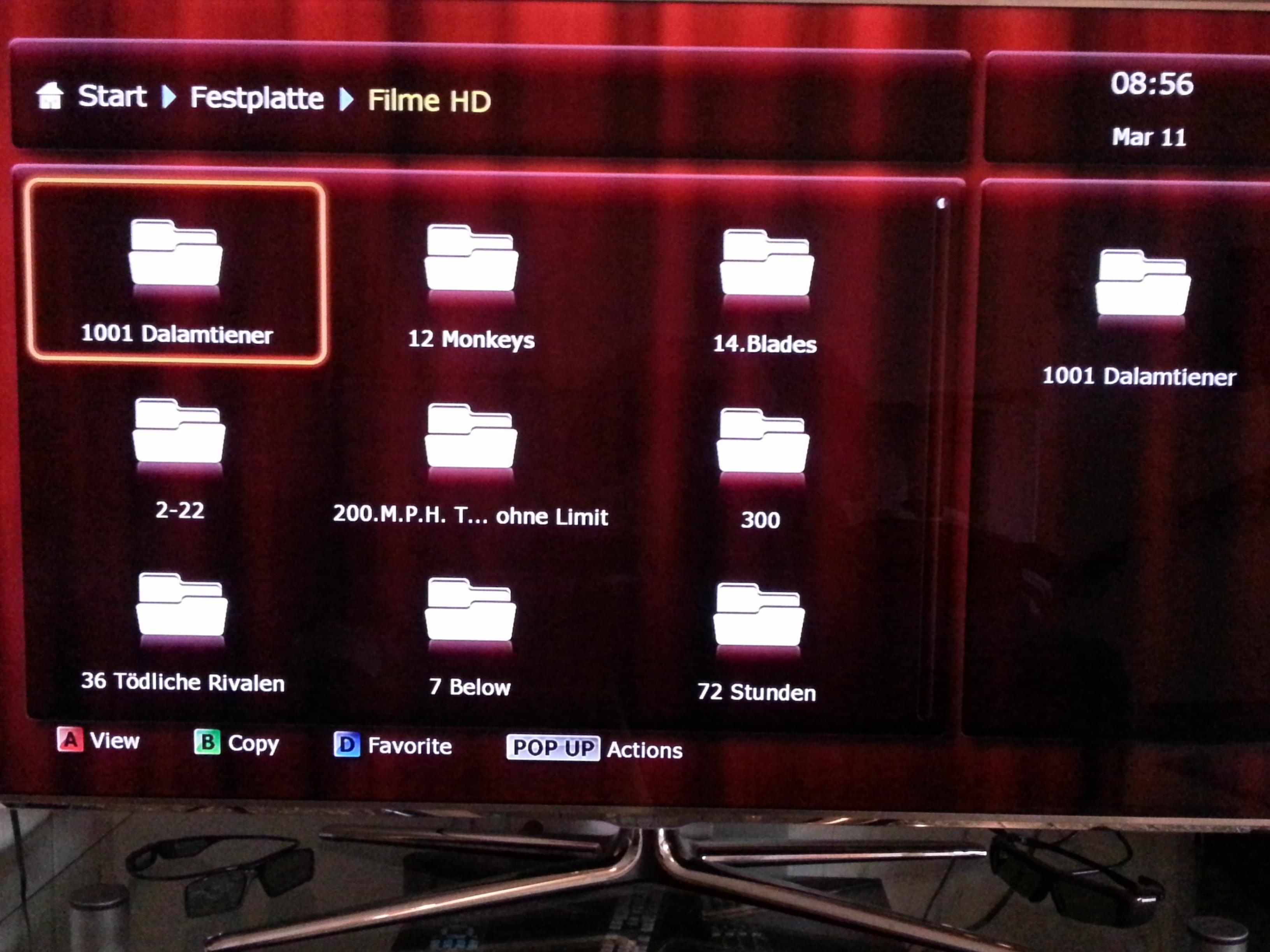

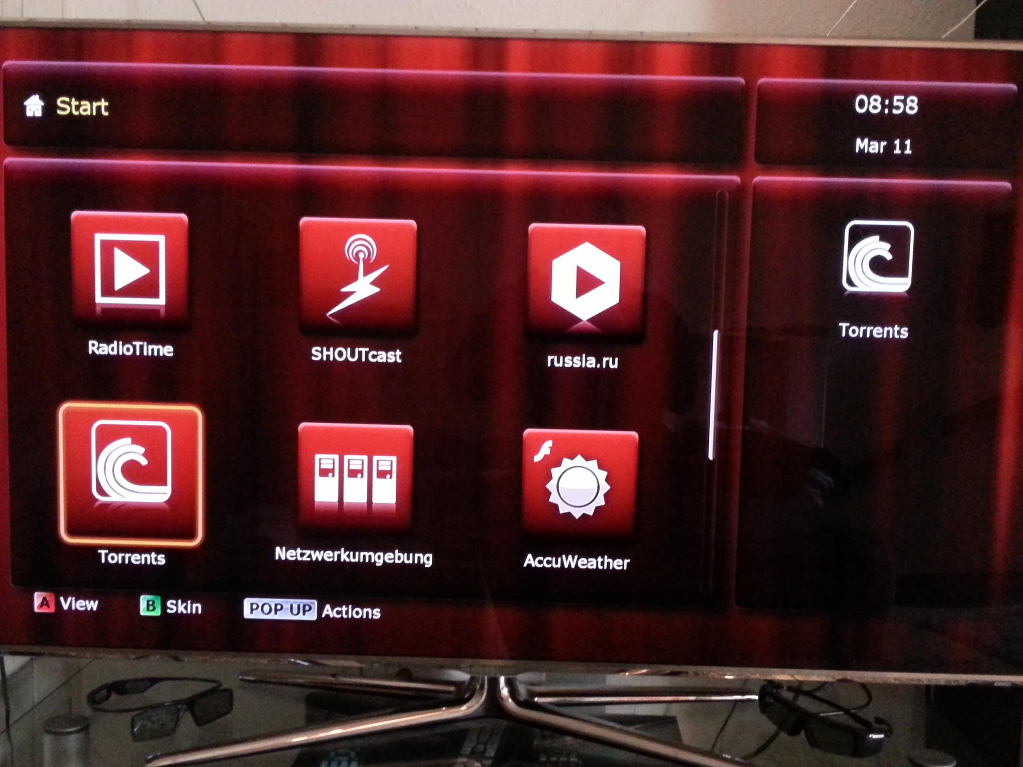

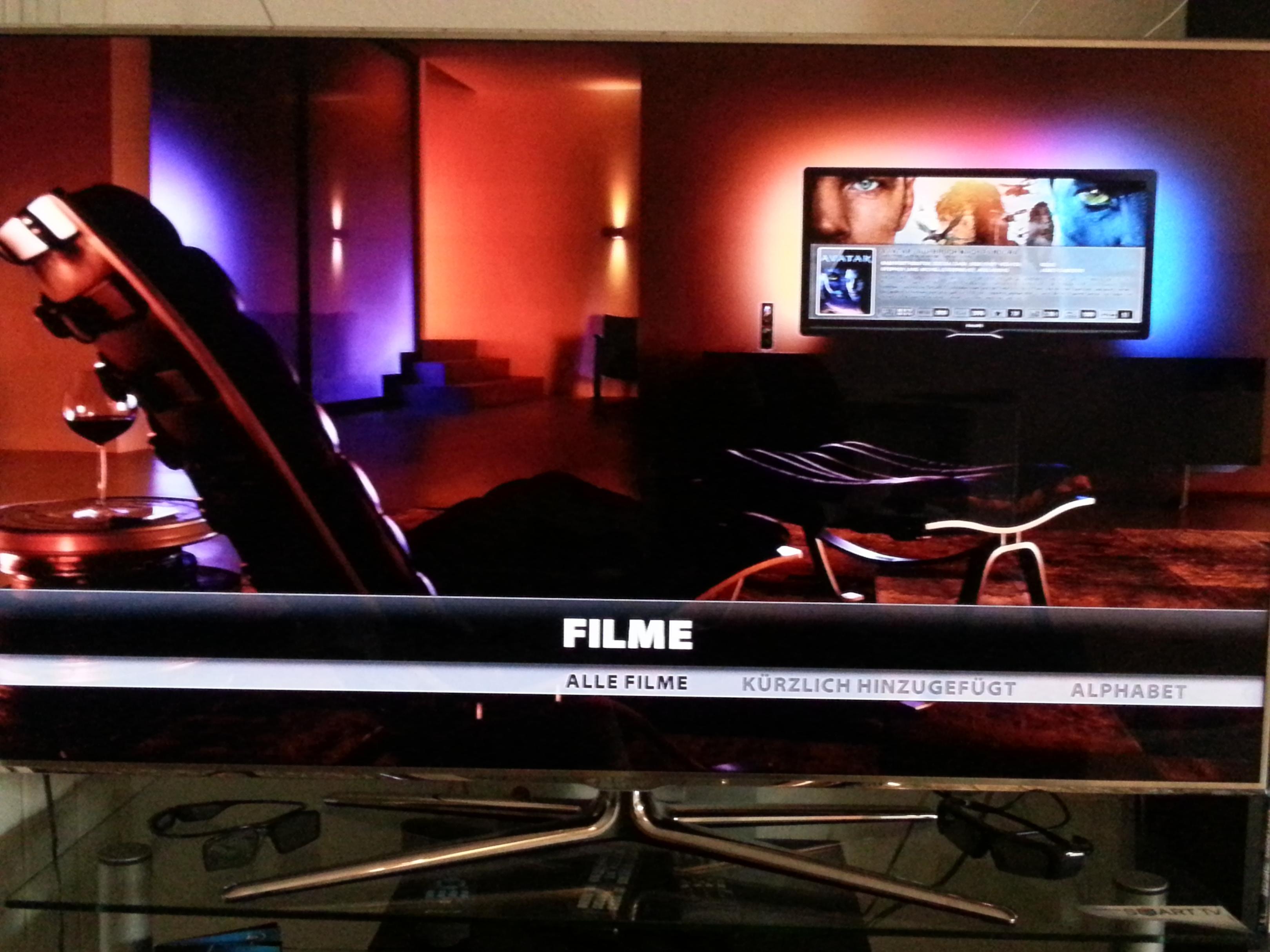

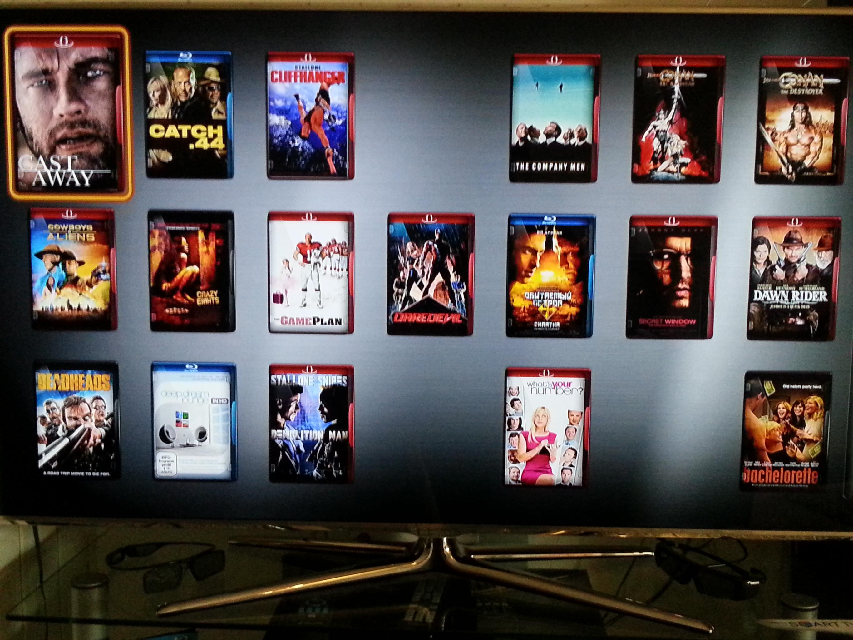

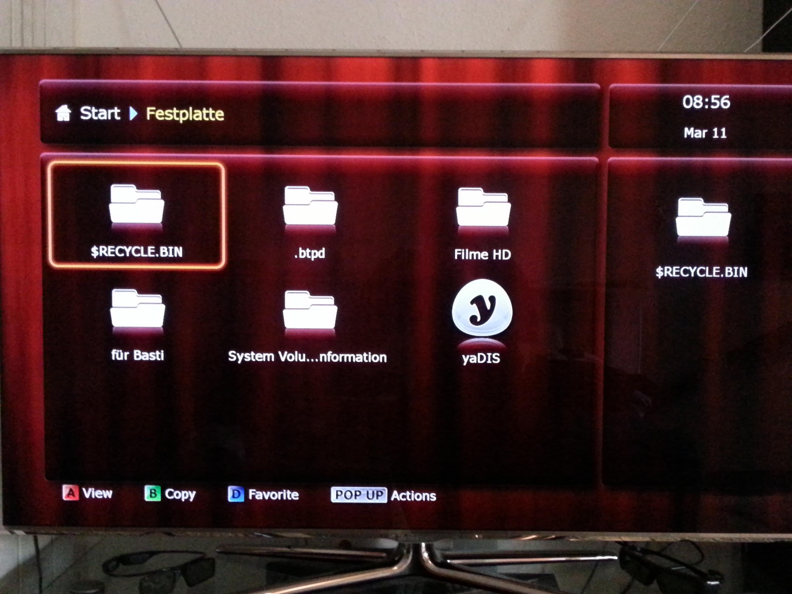

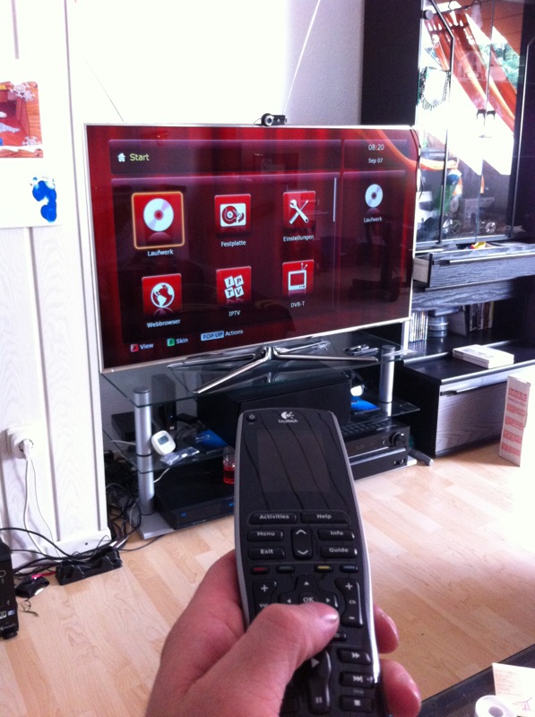

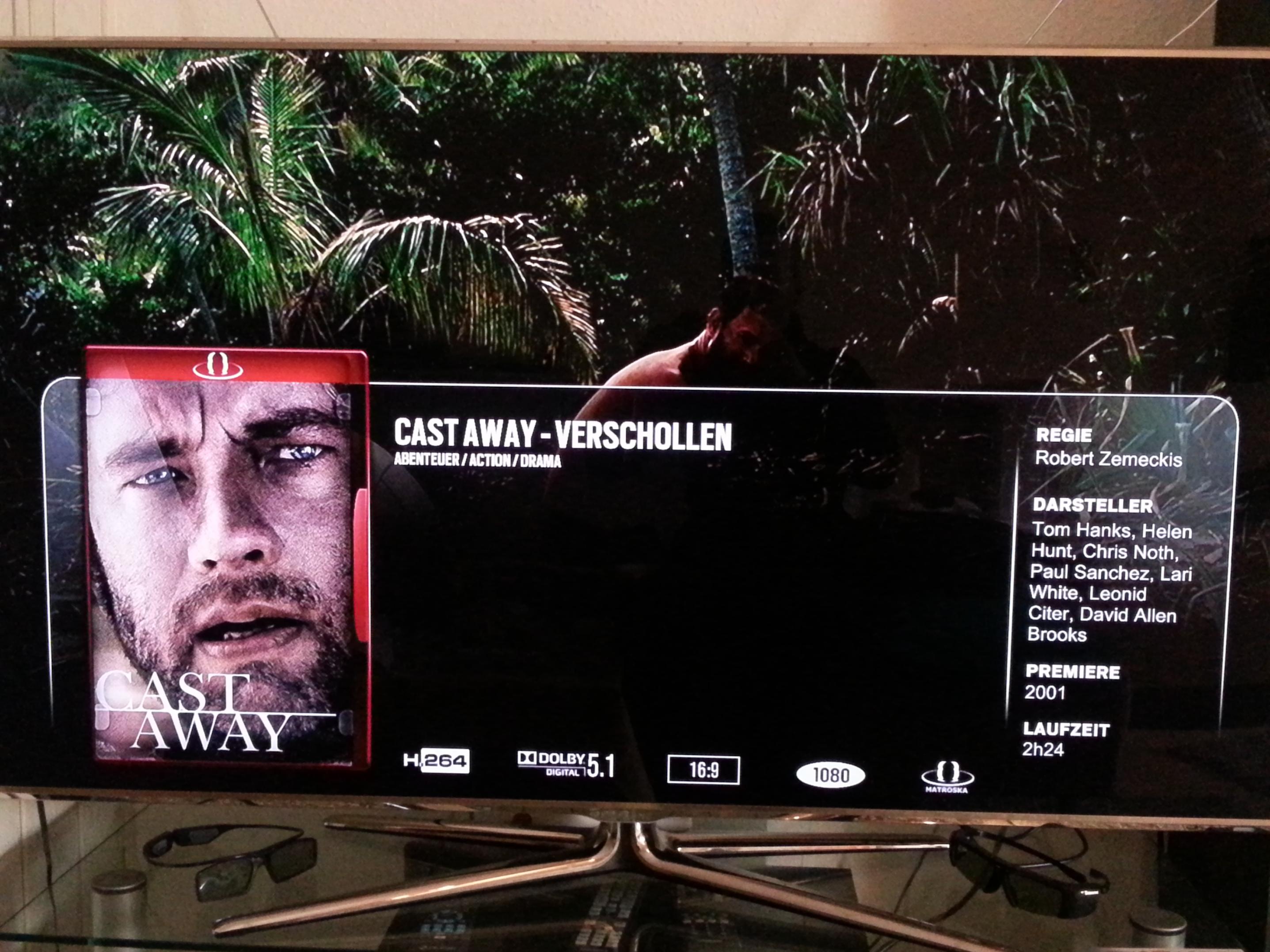

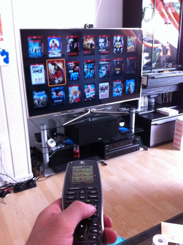

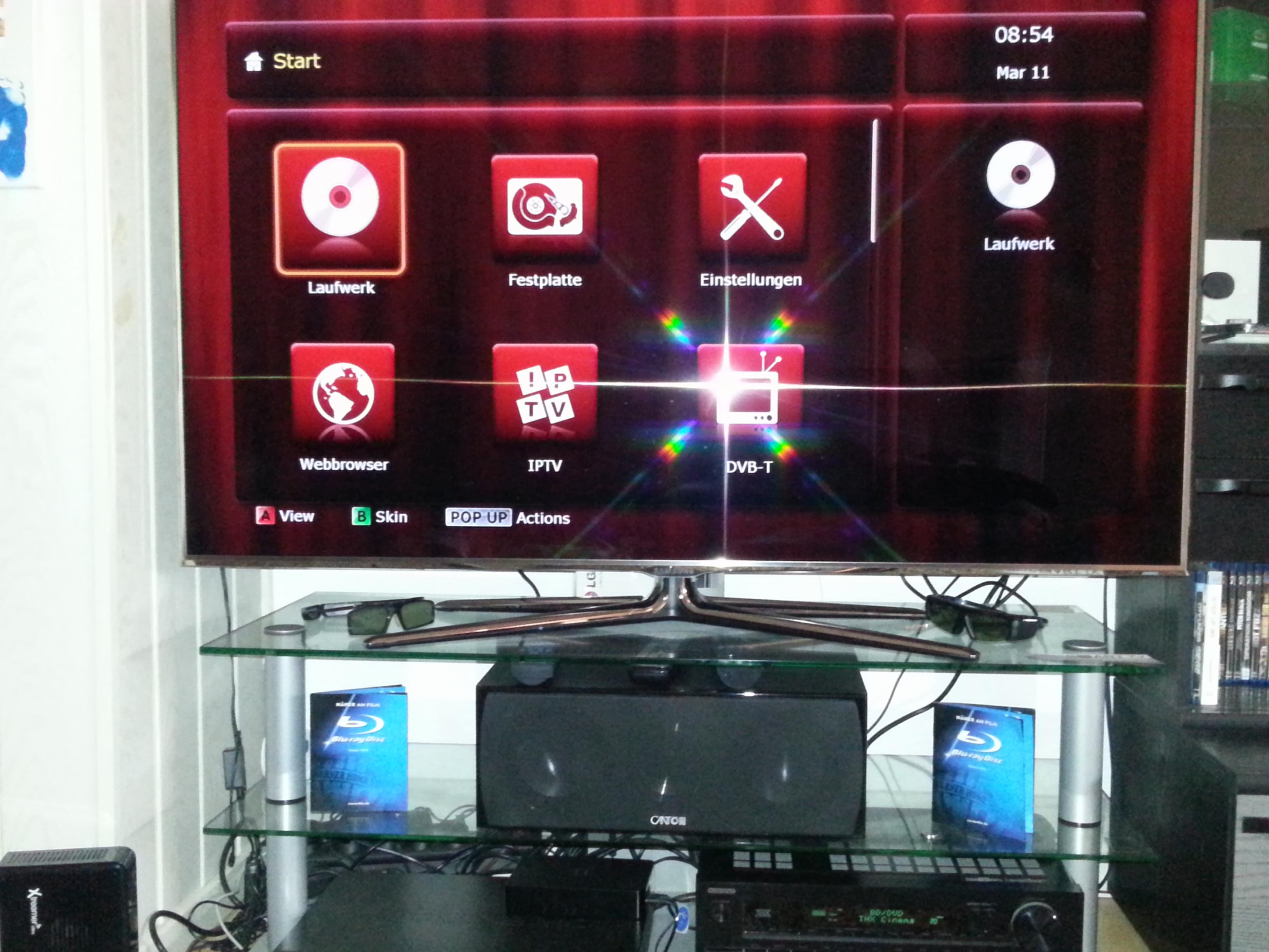

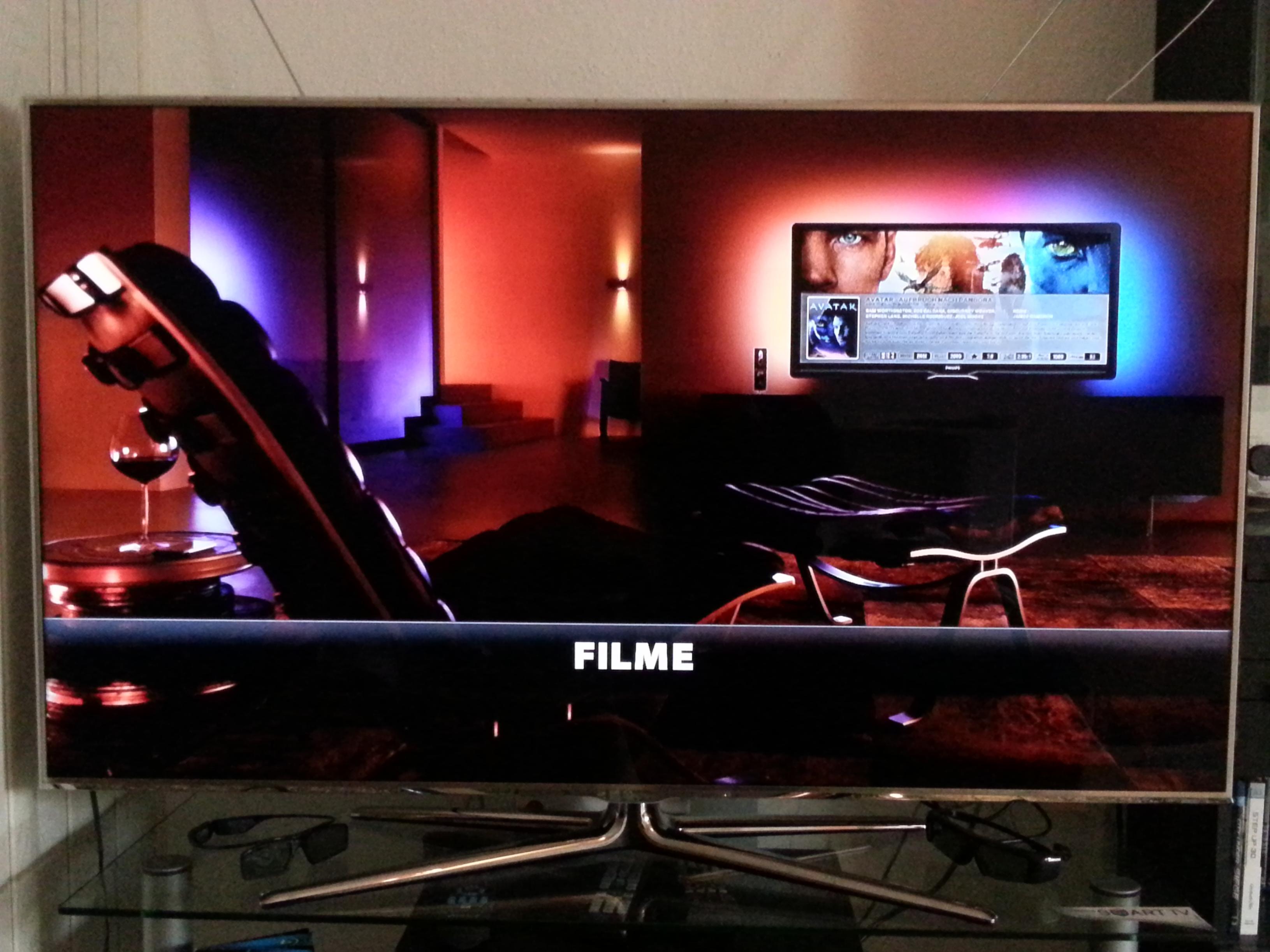

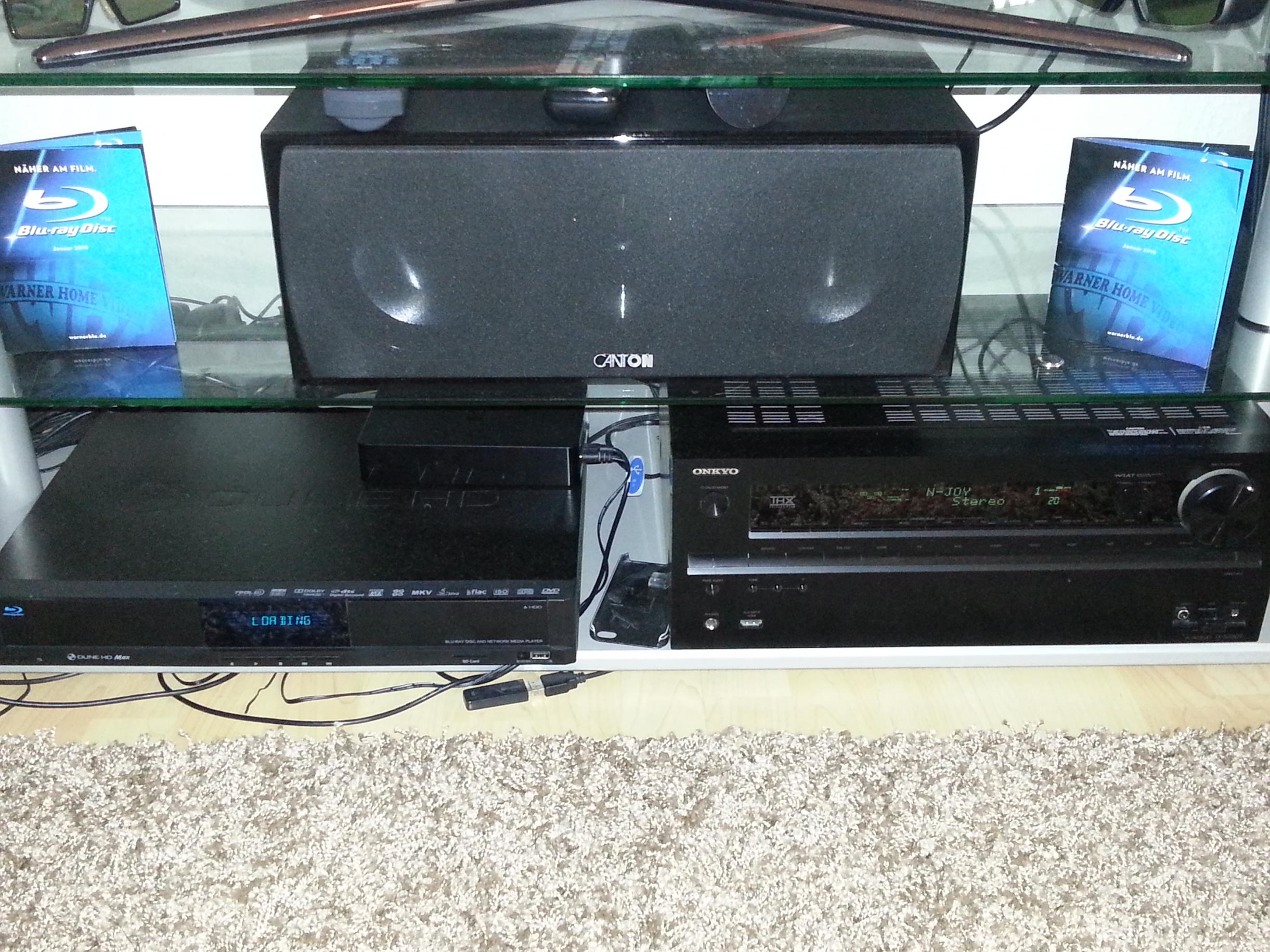

Würde hier gerne den Dune HD Max weiter empfehlen.
Habe diesen selber über ein 1 Jahr bereits.
Bis auf 3D kann er alles abspielen so wie Ton Formate,
interessant ist auch der BD Player der ohne murren funktioniert.
Der HDD Einschubfach ist auch super für interne HDD,
auch >Externe HDD über USB finden ihr platz.
Für Update sollte ein USB W-Lan Stick von Dune dazu geholt werden.

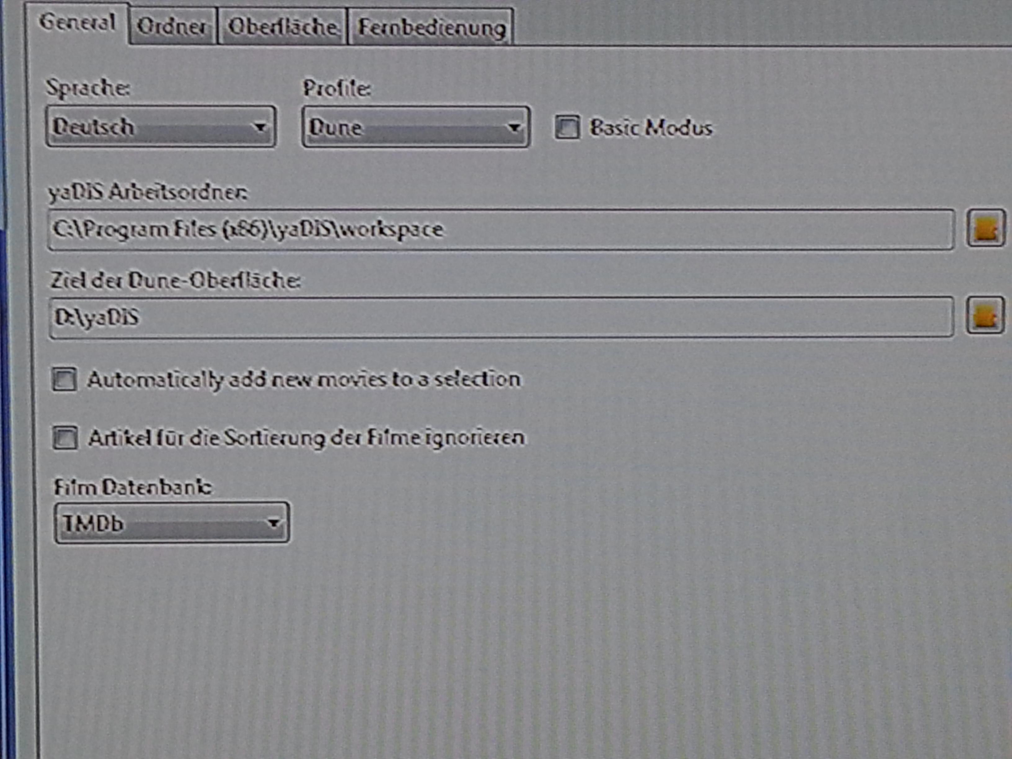

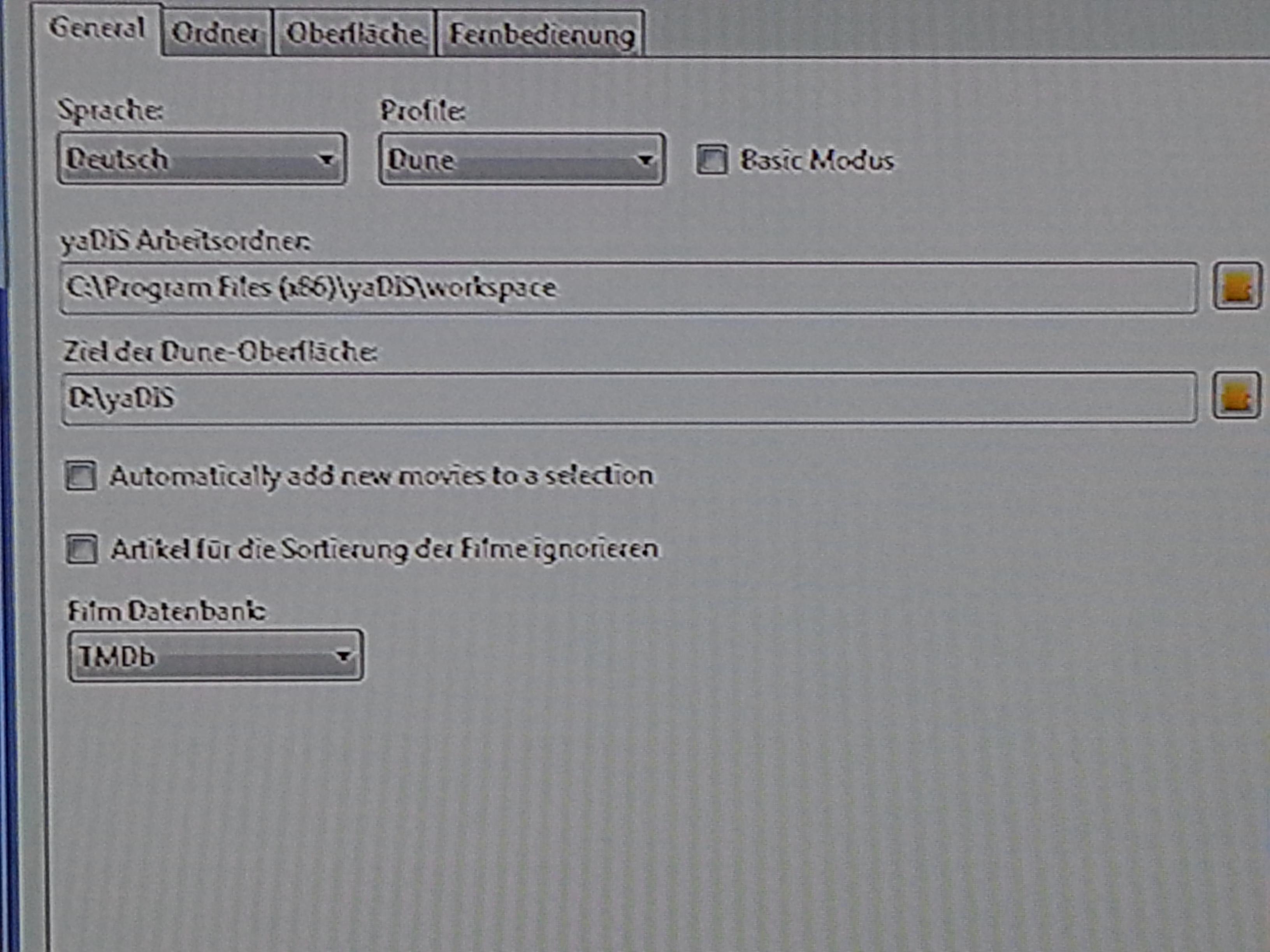

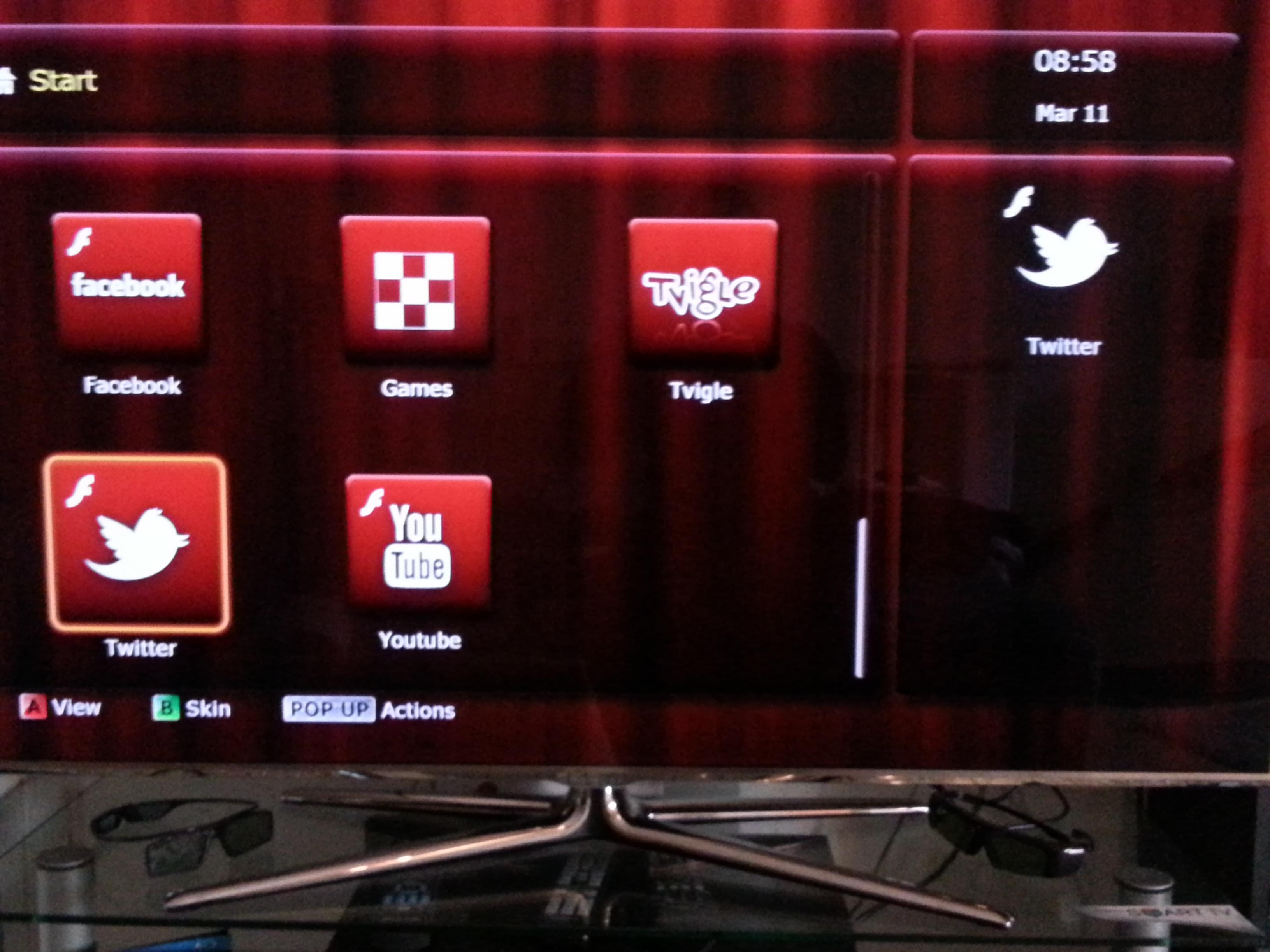

Wenn es eine andere Oberfläche sein sollte,
kann man über Yadis diese auf der HDD einspeisen.
Gibt auch via Smartphone eine APP, die selber vom Kumpel erfragen muss.
Dune ist für mich bis her der Renner, doch zu Popcorn gibt es Unterschiede,
die man für sich Filtern sollte ob es gefällt.
Wenn es doch neue Produkte sein sollten ist es natürlich verständlich,
​meist sind es nur marginale Unterschiede.
MfG SeBi1896

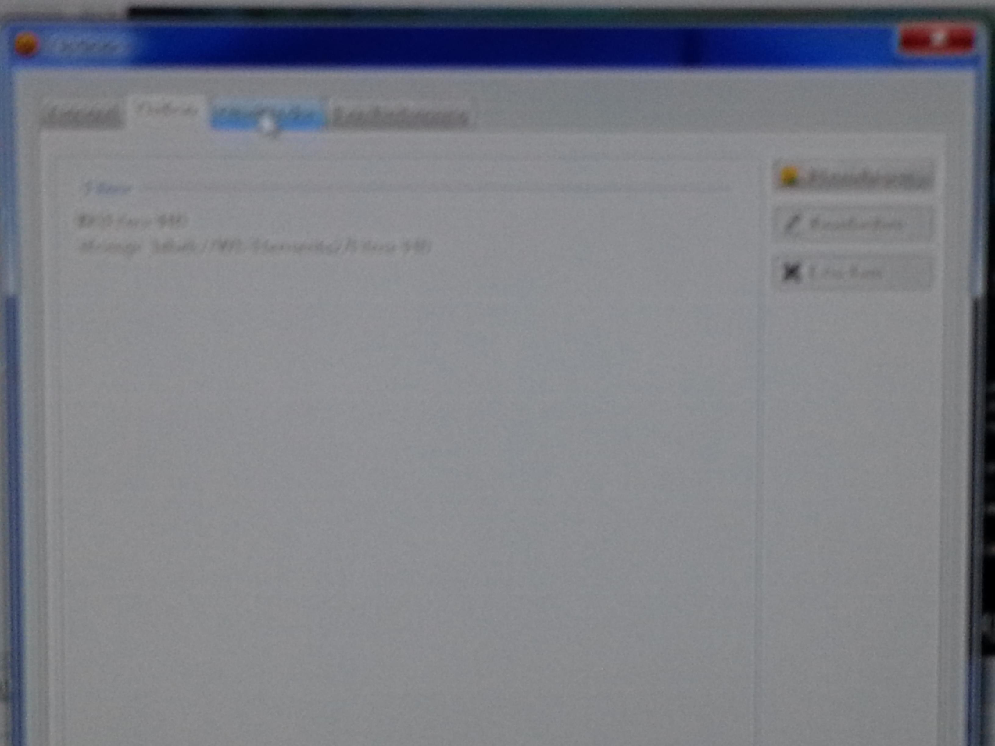

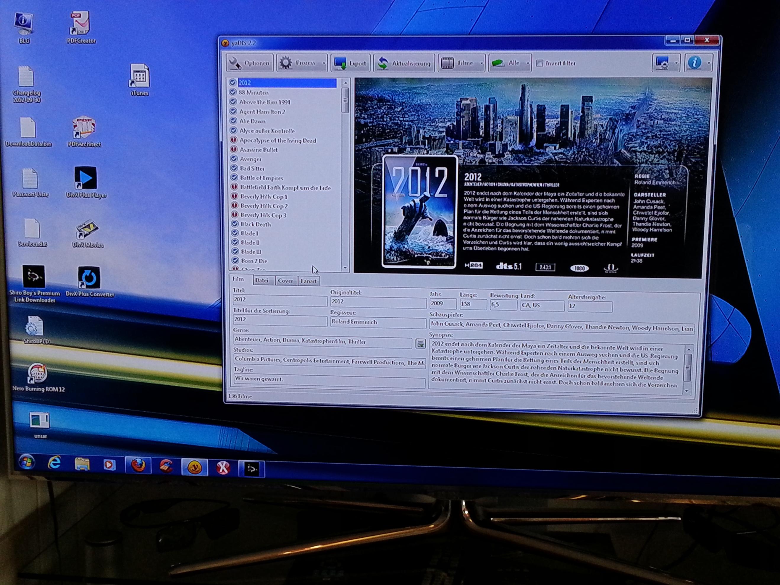

Kannst du was zur Bedienung des Dune sagen:
Ist die einfach? Das Einlesen der Filme geht ja über ein externes Computerprogramm, ist das aufwändig?
Wie schauts mit dem Support aus: Gibts noch Updates?
Was genau meintest du mit den Unterschieden zum Poppi? Bis auf ein nötiges PC Programm zum einlesen der Filme, ist mir selber nix wesentliches aufgefallen.

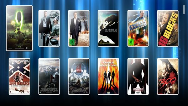

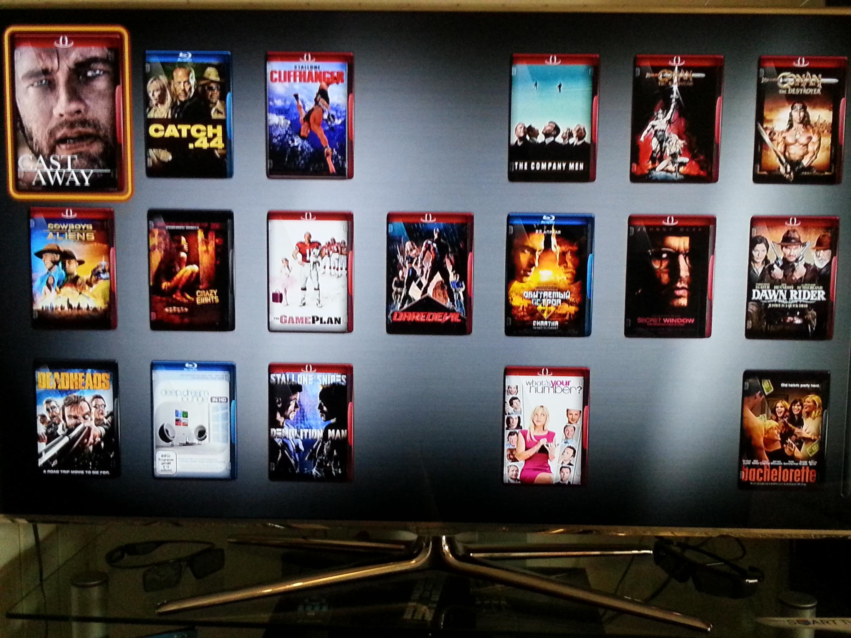

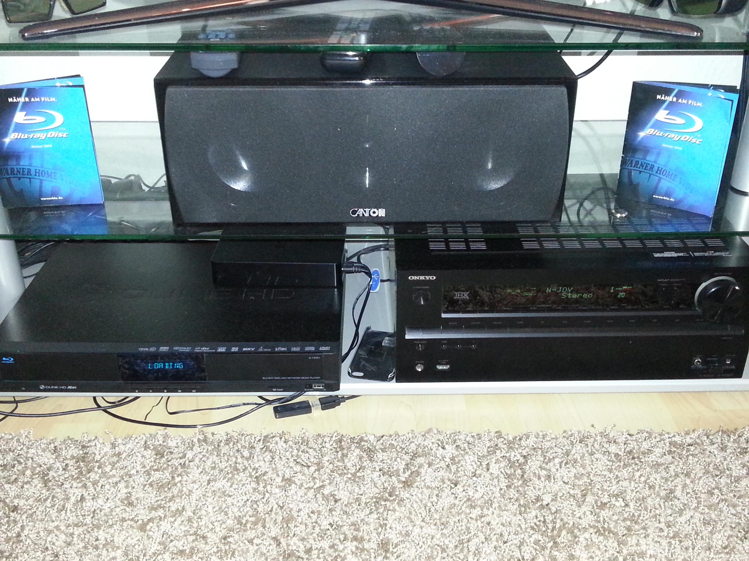

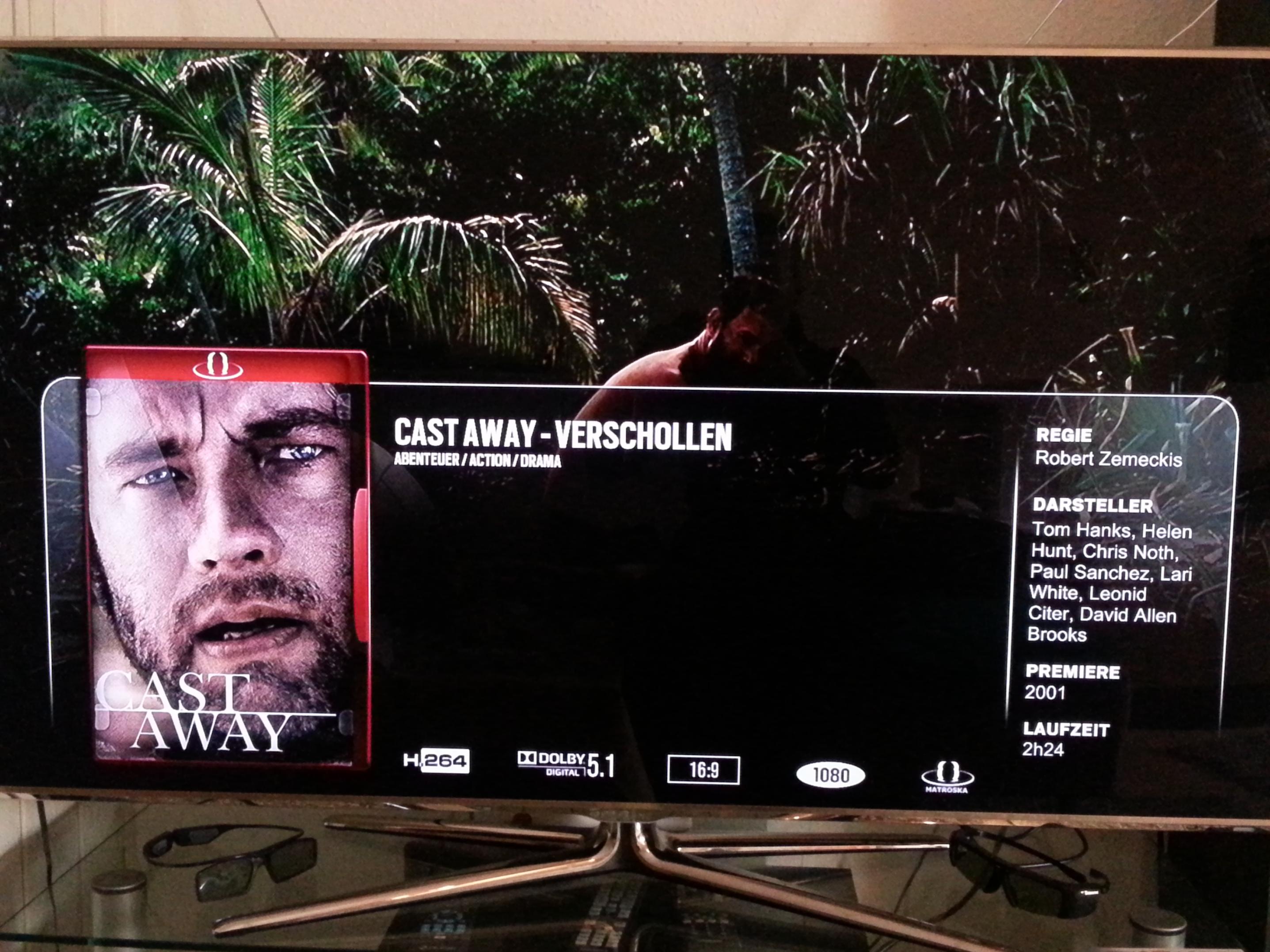

Moin,
einfach ist immer intressen sachen.
Die Bedienung ist einfach und über schau bar.
Updats gab es vor ein paar Monaten,
Bzw. Wenn es nötig ist von Dune wird es Updats geben.
Einlesen der Filme ?

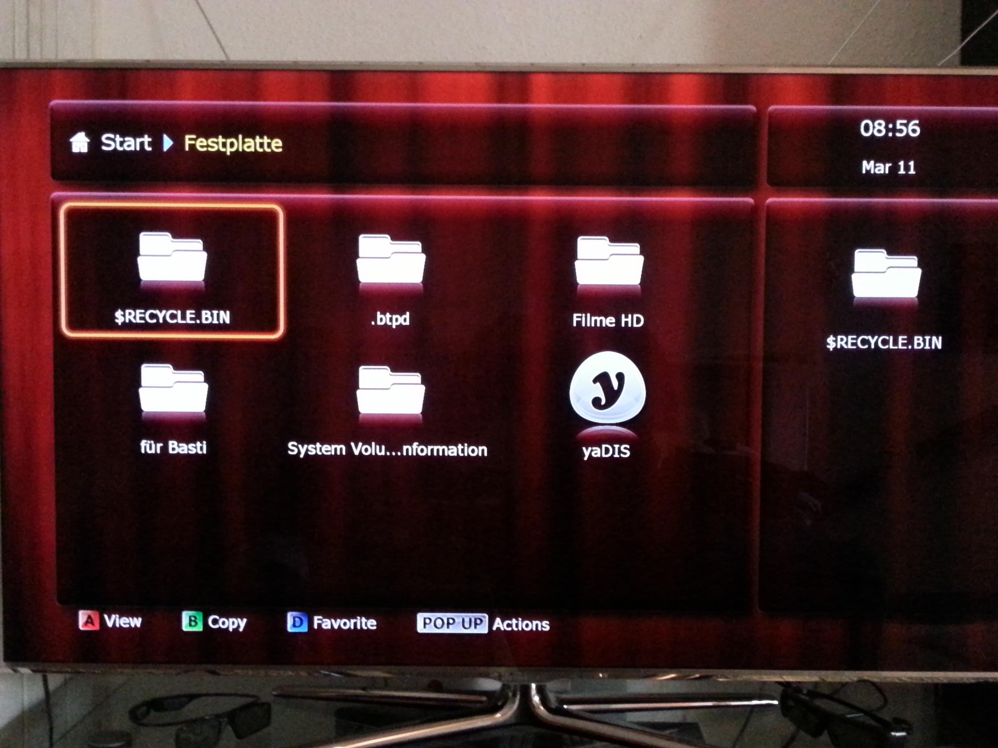

Du speicherst (ziehst) die Filme beschriftet in ein Ordner,
auf der HDD oder wie es dir gefällt .
Übern den Dune kannste diese einsehen/Auswählen.

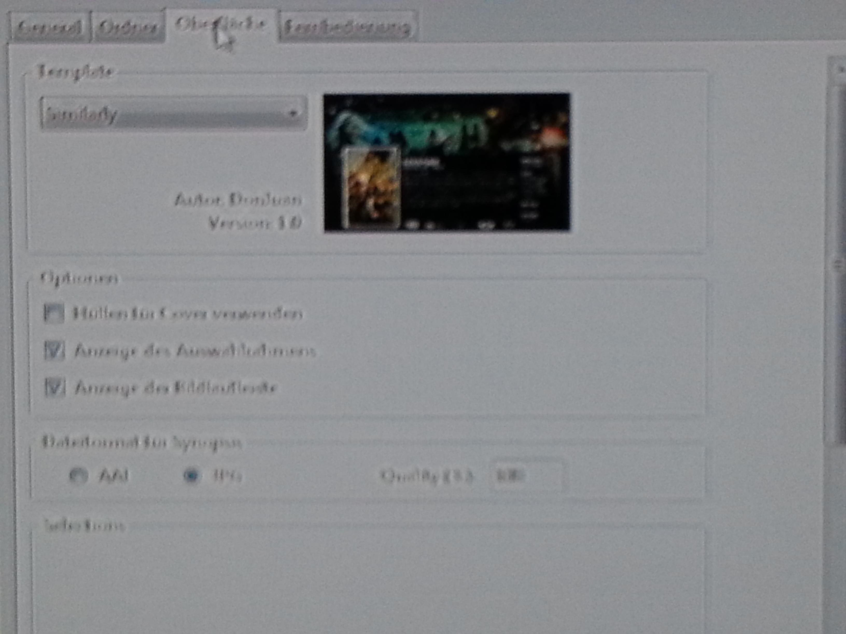

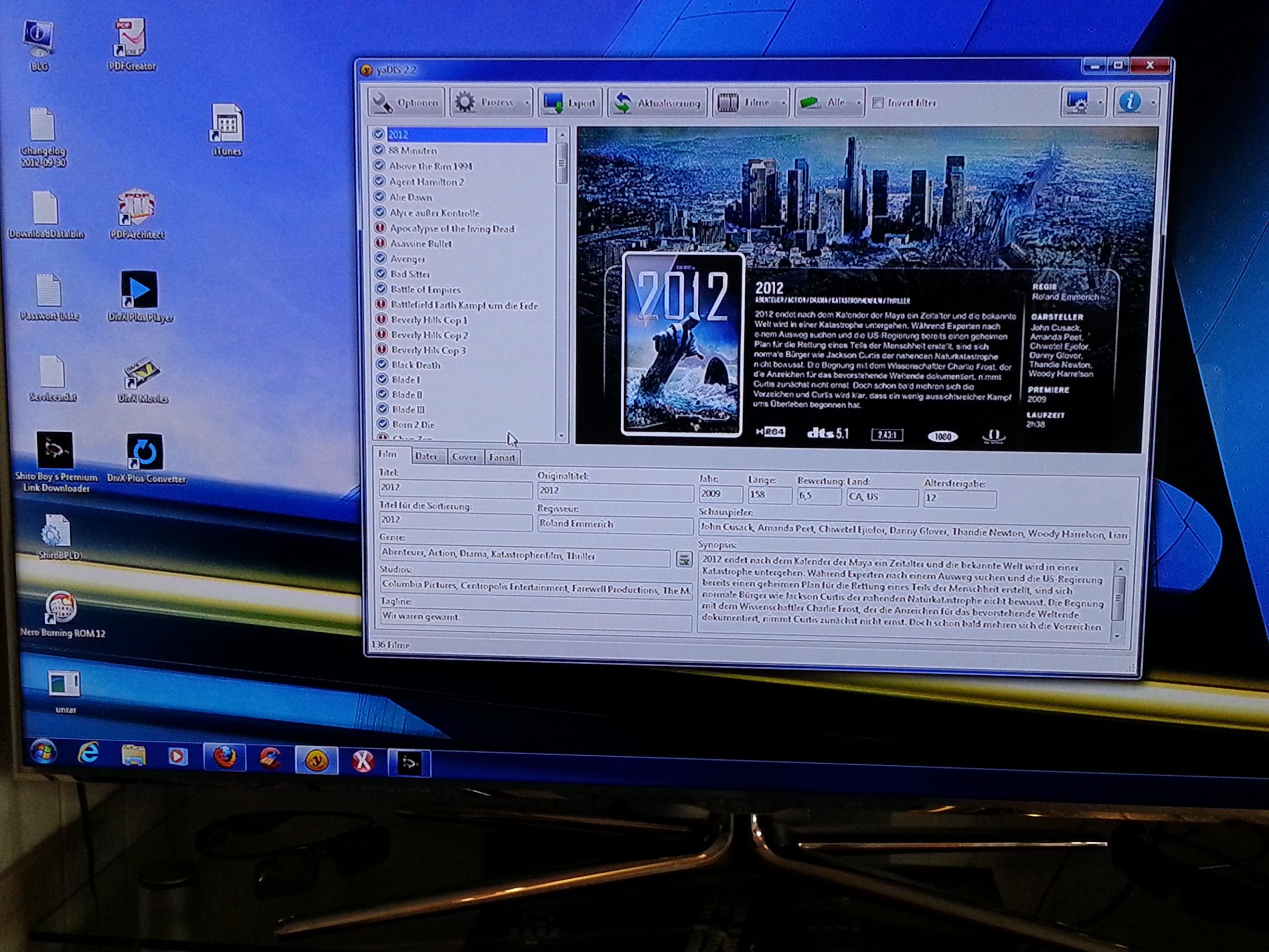

Da gibts so kein Programm, nur für die Oberfläche mit Cover ansicht über Yadis.
Die Yadis wird übern PC bearbeitet
und muss zu griff auf die HDD und dessen Filme haben,
Um diese mit Cover 's Oberfläche zu bearbeiten.
Vielleicht schauste mal bei YouTube vorbei,
da gibt es genug über den HD Max auch von Yadis,
um dir ein Bild zu machen.
Im ganzen einfach zu handen dieser Dune,
Ich habe mein Spaß damit,
da dieser alles könner tadellos alles macht.

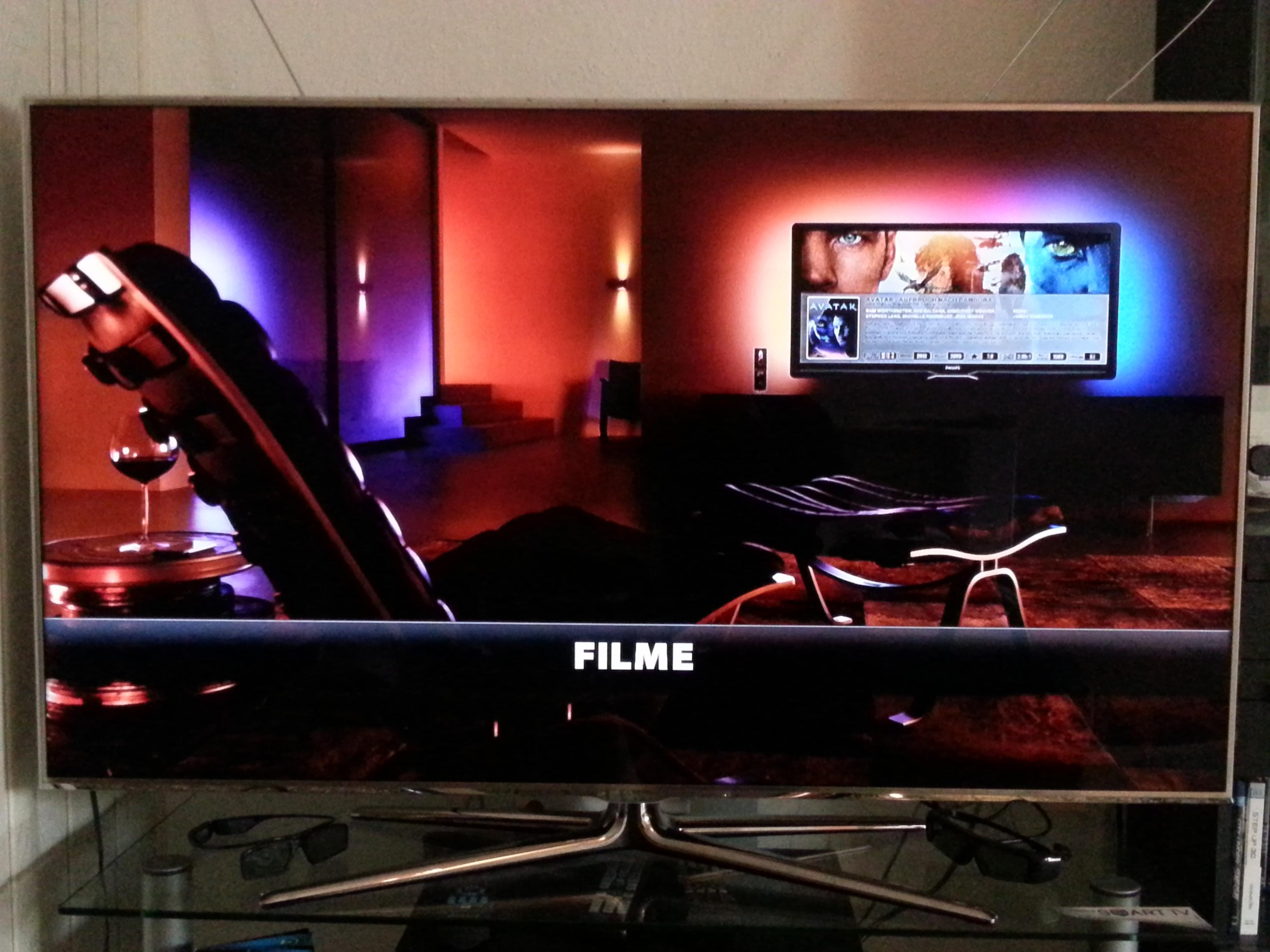

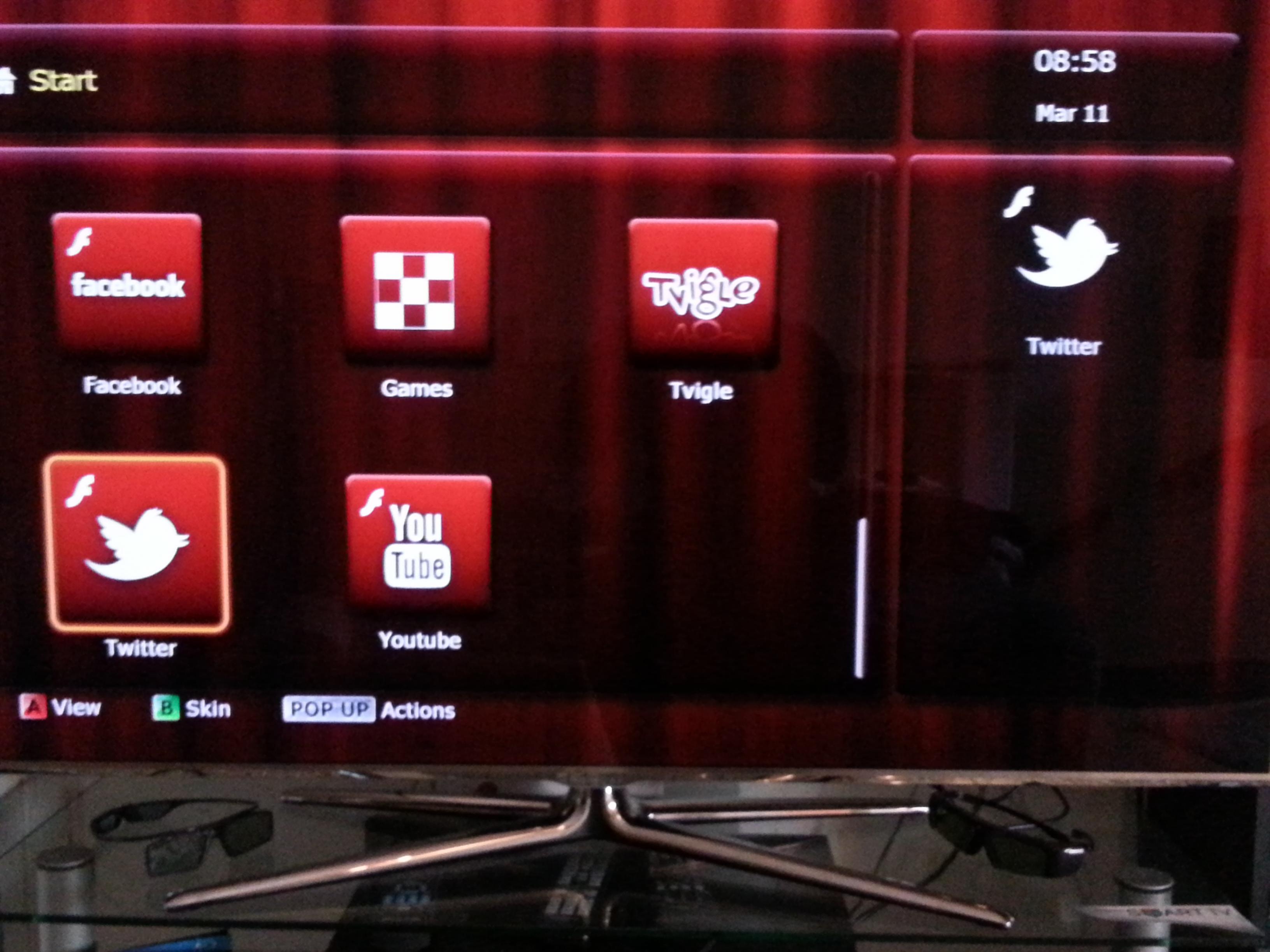

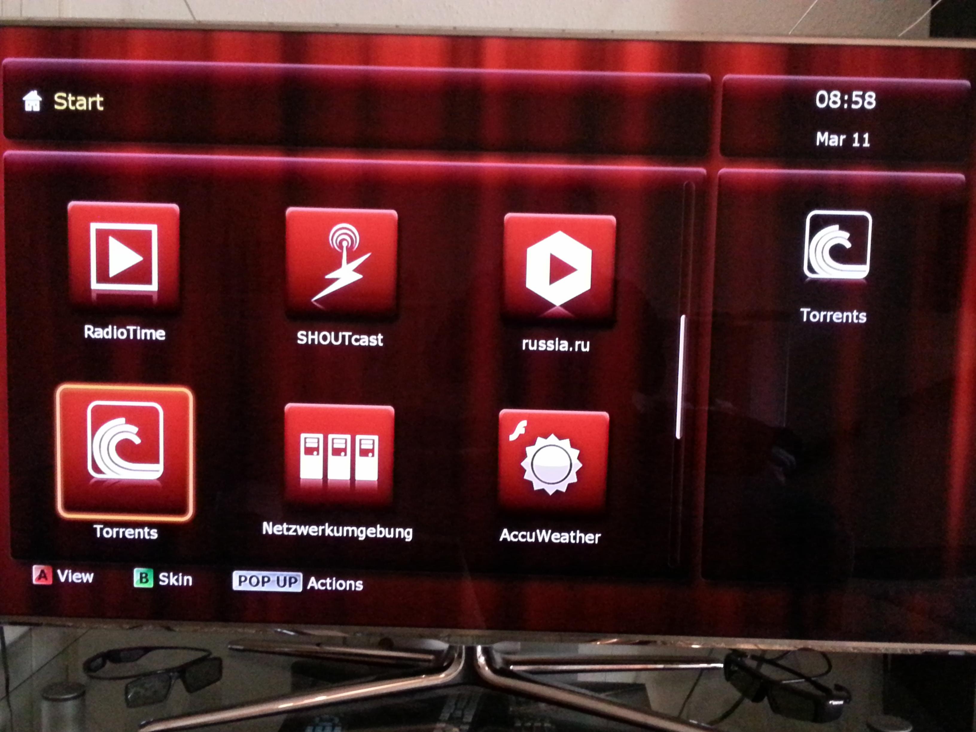

Hab dir mal einige Fotos auf die schnelle vor der Arbeit zusammen gestellt.
Die Browser geschichte oder weiteres über ein MP oder über ein Smart TV lohnt sich noch nicht,
meiner meinung nach.
Ich habe mir von Xtreamer die Ultra geholt eine SSD verbaut und W7 64 bit Installiert,
damit ist man Praktisch so besser ausgerüstet am TV,
fals irgend welche Inet aktivitäten erwünscht sind.
MfG SeBi1896
