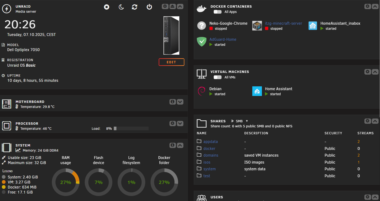

Hier ein beispiel von mir:
Host: Dell Optiplex 7050
|-Virtualisierung: Unraid
|--VMs: 1xDebian
|--Docker: AdGuard, HA,

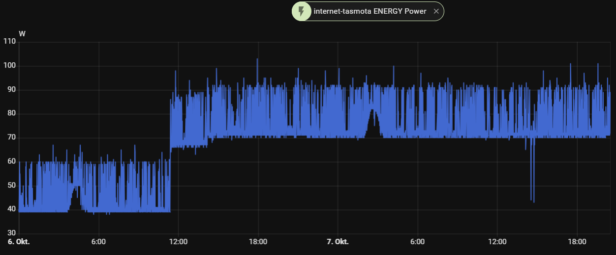

An meiner internet-steckdose die an den HA die daten schickt hängen:
Dell, FritzBox, Asus-Router, und seit gestern Mittag zusätzlich SD-WAN-Versa, 5G-ODU
der Dell-Server an sich braucht kaum Strom auch wenn er keine n-CPU hat.

Wie viel Strom verbraucht denn der dell? Mehr als so ein n Mini PC?

naja ausgehend von dem was die Steckdose sagt 50W - FB - Asus = ~15W? Hab aber auch nicht darauf geachtet beim Kauf des Dell oder danach gemessen.
