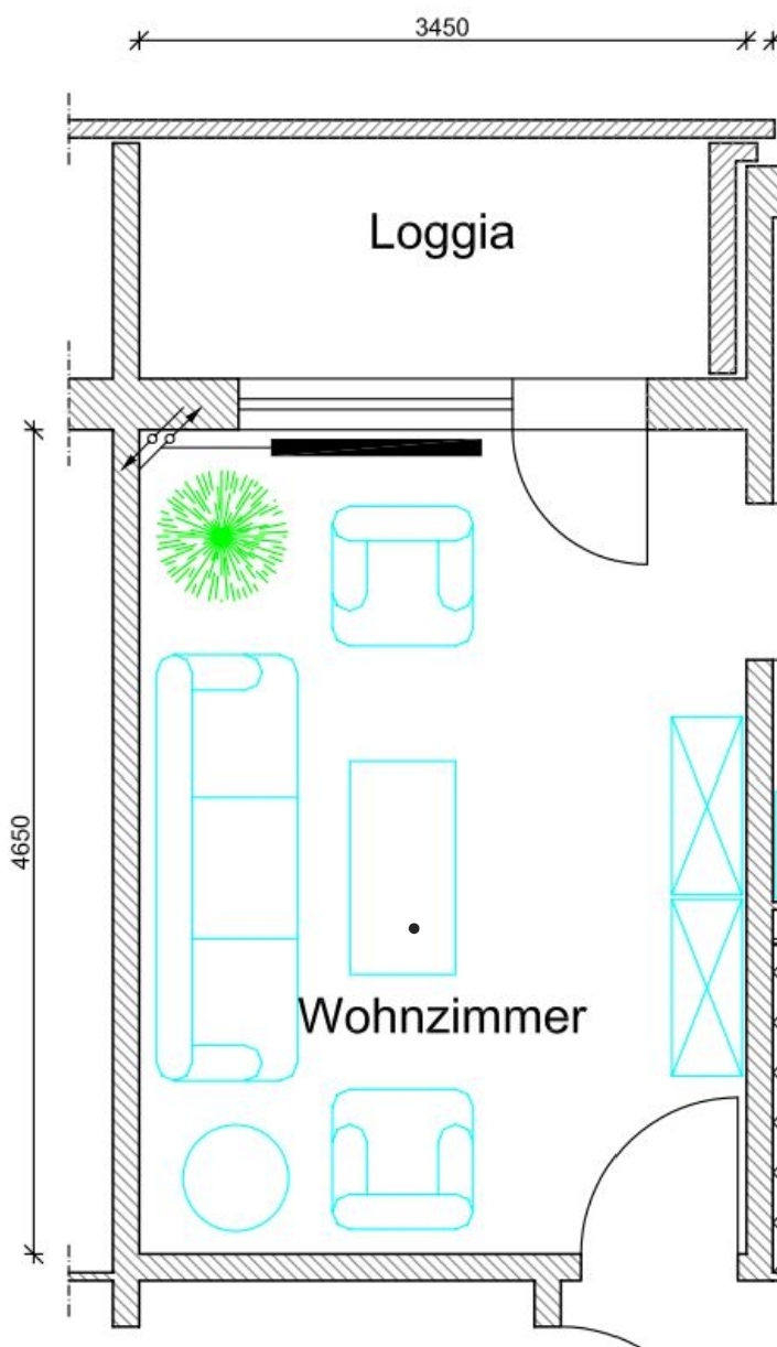

Nun suche ich auch ein neues Paar Stereo-Lautsprecher, welches auch bei moderater Lautstärke viel Dynamik bietet, um Nuancen und Stimmen in Musik und Film gut herauszuhören, ohne dass ich sie auf dreiviertel des Maximums aufdrehen muss. 😅
Der Raum, in dem sie aufgestellt werden sollen, ist ein Rechteck.
Die Substanz des Zimmers besteht zumeist aus Beton, der Fußboden aus PVC und die Wände sind mit Raufasertapete versehen.

Daher mein Anliegen an euch, was mit der Raumkonstellation am besten anzustellen ist, ohne anderen Parteien auf den Schlips zu treten. Daher dieser Thread.
Wenn das Meiste so abhängig vom Verstärker ist, dann habt ihr doch sicherlich Anregungen zum Lautsprecher-Setup, oder?
Hi, ich finde es sehr interessant, dass du aus den Beiträgen oben ableitest, der Dreh- und Angelpunkt sei der Verstärker respektive AV-Receicer. Ich finde Mickey hat es doch sehr deutlich formuliert.
Ich versuche es noch mal anders zu verdeutlichen. Unter HiFi Freunden ist es - so meine ich - ein akzeptierter Grundsatz, dass der stärkste die Klangqualität beeinflussende Faktor immer die Wandlung von elektrischer Energie in mechanische und umgekehrt ist. Dies bedeutet in Kurzform: Die Lautsprecher und - falls du Vinyl hörst - der Plattenspieler und insbesondere das Abtastsystem sind die kritischen Faktoren.
Verstärker sind bzw. auch die andere Elektronik ist heutzutage auch bei erschwinglichen Geräten wirklich sehr ausgereift. HiFi-Nerds streiten dann noch, ob Class-D Verstärker akzeptabel sind, oder vielleicht auch ob Hybrid-Endstufen gut klingen können, oder ob die Endstufe unbedingt diskret aufgebaut sein sollte, usw. Aber das sind Diskussionen, die dann Relevanz haben, wenn man wirklich richtig viel Geld in das Hobby stecken kann. Und auch bei richtig teuren Anlagen (5-stellig) verschlingen immer die Lautsprecher das meiste Geld.
Du solltest bei deinem Stereo-Setup darauf achten (da du ja an einen späteren Ausbau auf 5.1 oder 7.1 nachdenkst) dass es einen klanglich zu den Stereo-LS passenden Center gibt. Und am besten auch passende Rear gibt. Wenn die alle von der Klangfarbe zu weit auseinander liegen, dann kann das bei manchen Filmszenen nerven, wenn z.B. eine Stimme, die z.B. von hinten auf die Front und dann auf den Center wechselt, sich jedesmal unterschiedlich anhört.
Und das Problem mit laut Musikhören ohne die Nachbarn zu stören, wird schwierig zu lösen sein. Du musst unterscheiden zwischen Körperschall, der über die Gehäuse und dann den Fussboden übertragen wird und dem Luftschall, der vom eigentlichen Treiber erzeugt und über die Luft den Hörer erreicht unterscheiden. Den Körperschall will man nicht. Also schwingungsarme Gehäuse. Grundsatz: Schwer ist gut. Leicht ist schlecht. Dann die Frage, Betonboden oder was Schwingendes? Bei Betonboden den LS mit Spikes ankoppeln, bei schwingenden Fußboden die LS mit weichen Füßen entkoppeln. Wenn es ein modernes Gebäude ist, sollte man damit rechnen können, dass die Trittschall Isolierung gut ausgeführt ist und vor allem der Boden von den Wänden entkoppelt ist.
Massive Wände helfen, den Luftschall nicht zum Nachbarn zu übertragen.
Ich würde dir, auch wenn es für dich etwas Aufwand bedeutet, in jedem Fall empfehlen, irgendwo zum Probehören hinzufahren und viel Zeit mitzunehmen. Letztlich muss der Sound ja dir gefallen, oder?
Bei deinem Hörraum, der ja nicht wirklich groß ist (ich habe das selbe Problem) ist damit zu rechnen, dass du im Baßbereich mit sogenannten Raummoden zu tun haben wirst. Vorteilhaft wiederum ist, dass der Raum nicht quadratisch ist.
Aufgrund des kleinen Raums musst du aber sehr gut überlegen, ob du tatsächlich Standlautsprecher einsetzt, oder doch vielleicht lieber gute Kompaktlautsprecher, die bei Musik ggf. nicht in den ganz tiefen Baßkeller herabreichen aber dafür auch deinen Raum nicht zum Dröhnen anregen. Für Kinogenuss kannst du dann ja einen Subwoofer einsetzen. Vermutlich in deinem Fall die bessere Wahl.
Kompakt-LS unbedingt auf passende Ständer stellen damit die Stereo-LS ungefähr in Ohrhöhe (sitzend, falls du nicht im Stehen Musik hörst) sind.
Wenn du dich sehr für Raumakustik interessierst, kannst du mit dem frei verfügbaren REW (Rooms EQ Wizard) u.a. eine Raumsimulation vornehmen. Das könnte bei der Positionierung von LS (auch des Sub) und Optimierung des Hörplatzes helfen.
Mit Kompakt-LS plus Sub hast du mehr Möglichkeiten, Raummoden durch Platzierung zu vermeiden da du den Sub ja unabhängig von den Front-LS platzieren kannst.
