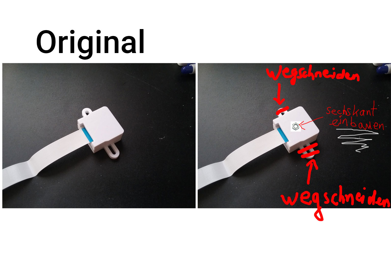

Sind die Maße von v1 und v2 identisch? Wenn ja, würde ich das als Vorlage nutzen, siehe mein Bild für beabsichtigte Anpassungen.

Sollte passen, Version 1 und 2 sind maßlich gleich

Sechskant mit 1/4 Zoll Gewinde ... :freak:

1. die Änderung macht man Digital und nicht nach dem Druck
2. Anstatt sechskant nehm eine vierkant Mutter (z.B. DIN 557). Die dürften viele haben, die sowas regelmäßig drucken und müsstest du dir dann nicht selbst besorgen.
3. 1/4 inch ist amerikanisch und nicht das gleiche wie metrisch.
4. da die Datei eh angepasst werden muss kann das 1/4 inch direkt ins Plastik geschraubt werden.
5. Gibt sicherlich auch Kugelgelenke zum Drucken.
Da die STL-Datei, die es da zu laden gibt nur über viele Umwege zu modifizieren ist, konstruiert man sowas Einfaches fix und schnell neu bzw. zeichnet es nach mit entsprechenden Wünschen.
1/4 Zoll Gewinde lässt sich ähnlich wie alles oberhalb von M3 eigentlich gut drucken. Alternativ kann man Einschwemmmuttern nutzen.
