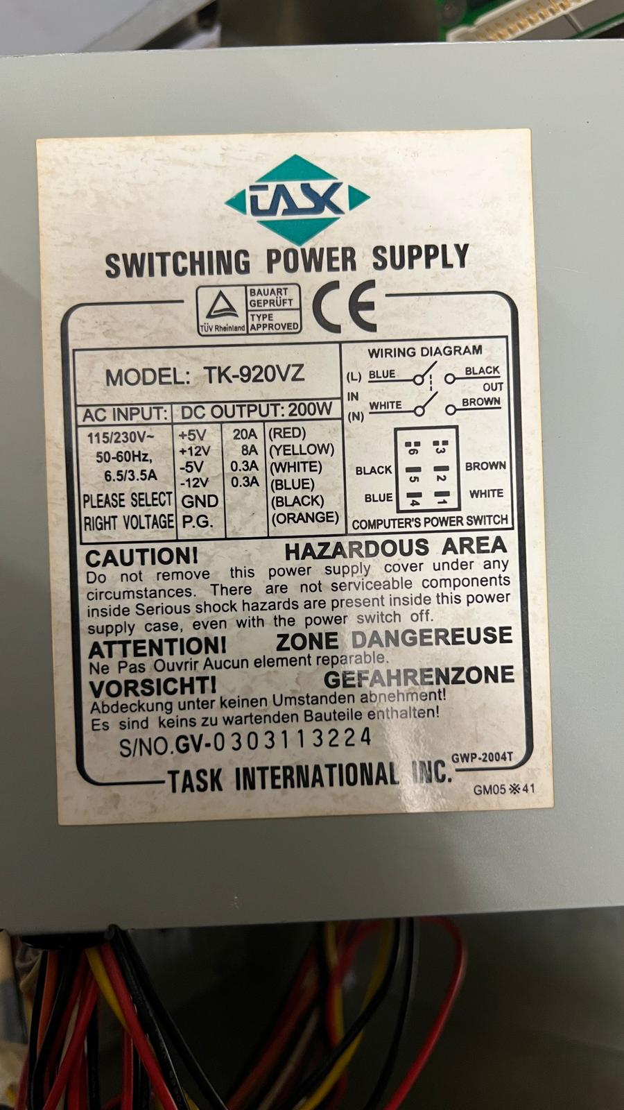

ich bin auf der suche nach einem kostengünstigen Netzteil mit 200-250 Watt für ein Alten Arcade Automat.
Ich habe mal geschaut was drin verbaut ist aber finde kein richtiges Netzeil und hoffe ihr könnt helfen?
Finde bei vielen Ntzteilen die -5V nicht. Netzteil alt müsste so um 1999-2001 gewesen sein.

Braucht der denn die -5 V überhaupt? Es war ja im standard vorgeschrieben, aber viele Geräte haben die gar nicht genutzt, weshalb die ja auch später aus dem standard gefolgen ist.
Ich würde auf Grund von Qualität und Effizienz mal schauen ob er nicht auch ein modernes Netzteil annimmt.

Weißt du denn, ob die -5V überhaupt benötigt werden?
Wurde aus Erinnerung nur bei deutlich älteren System genutzt.

Ja es ist ein System aus 2000. Ein alter Arcade Automat (Photoplay Spirit) Das Netzteil bzw. der Lüfter schreien sehr. Denke das liegt am Jahrelangen Dauerbetreib und dem Zigarettenrauch.
Dafür müsstest Du die Pinbelegung des Arcade Automat wissen.

Wahrscheinlich schon, dann geht es aber auch mit jedem ATX-Netzteil. Das mit den -5V sehe ich auch eher unkritisch, wurde eher selten genutzt.

Ja da gebe ich dir recht. Naja ich hätte so 50€ für ein neues gedacht, mit der minimalen Leistung. Was mich bei den ganzen Netzteilen verwirrt: Die Farbliche Belegung ist anders als bei Original Netzteil.
Wenn ich das alte: Original und das neue: Alternative vergleiche.

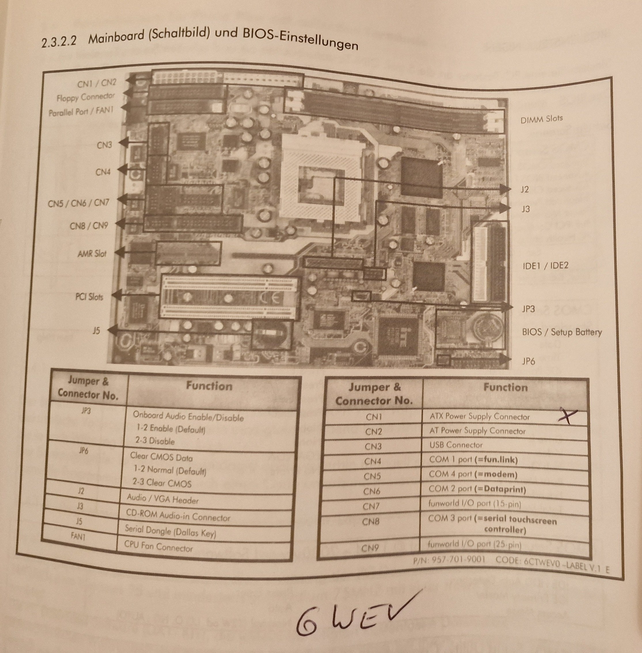

Wenn ich richtig sehe müsste sogar ein ATX, was auch -5V bringt angeschlossen werden können? Gab anscheinend mal ne Übergangszeit wo AT und ATX verbaut wurde?

Du kannst im Grunde jedes ATX Netzteil verwenden was passende Leistung bringt! Alte haben mehr Leistung auf 5 V und die neueren auf 12 V
Die -5 Volt brauchst du übrigens nicht zu beachten, die waren für ISA Steckplätze gedacht und davon hat dein Mainboard keinen.
Einzig auf 20+4 Stecker solltest du achten oder halt nen Adapter nutzen und die 20 A auf 5 V haben eventuell auch nicht mehr so viele Netzteile.
Das hättest ruhig mal eher posten können. ;)
Sofern für den Wechsel von AT zu ATX nicht irgendwas gejumpert werden muss, kannst du dann auch fast jedes moderne ATX Netzteil verwenden.
Musst nur darauf achten, dass das Netzteil einen teilbaren 20+4 Pin Stecker hat. Einige moderne Modelle haben mittlerweile feste 24 Pin.
