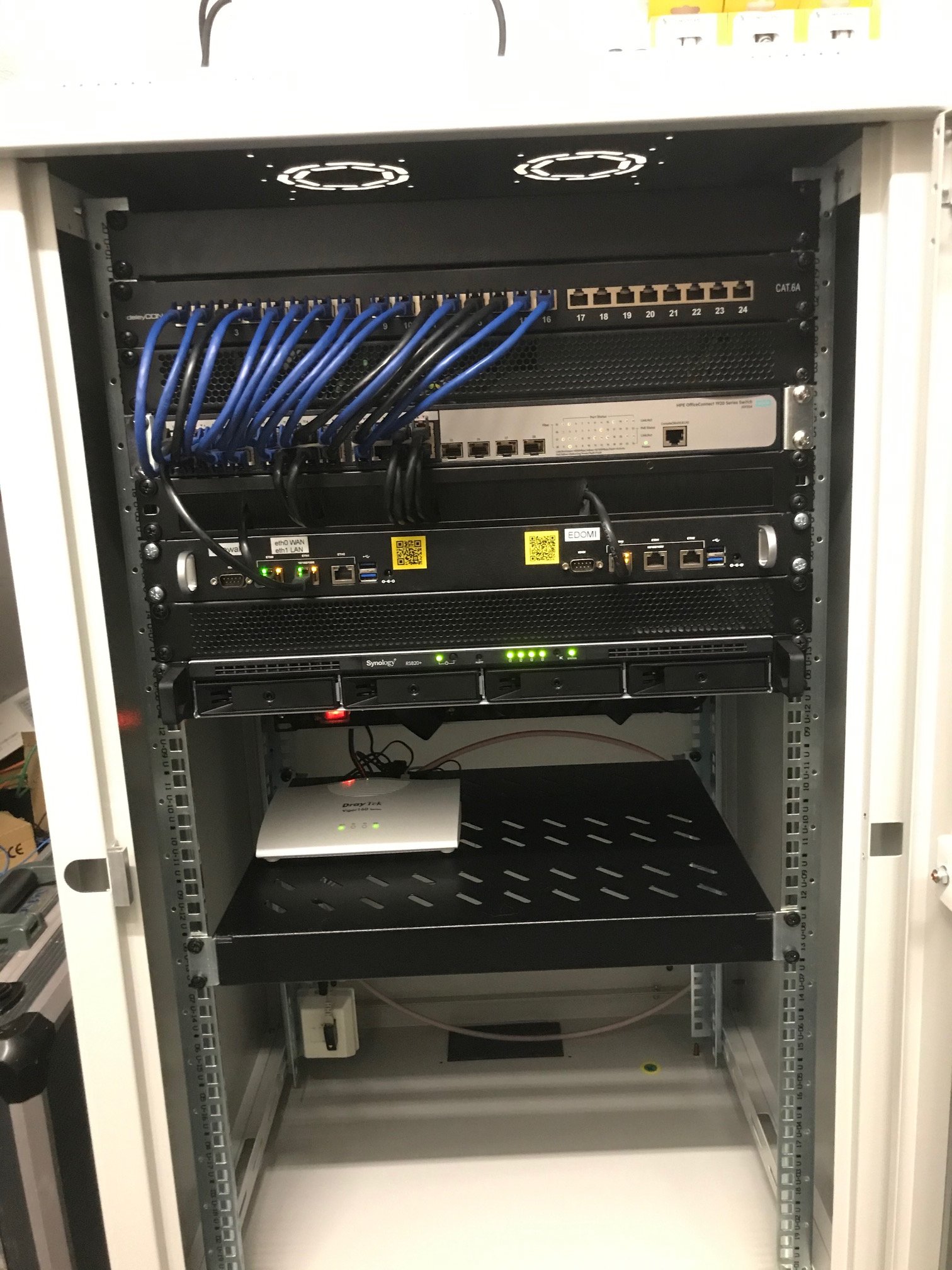

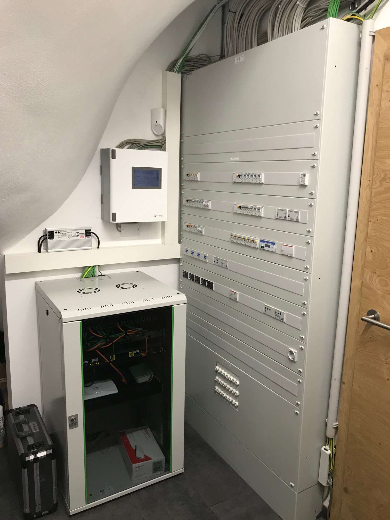

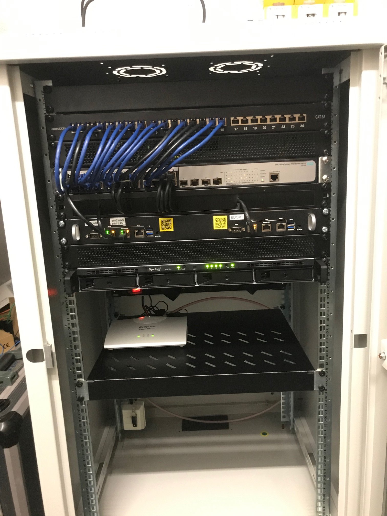

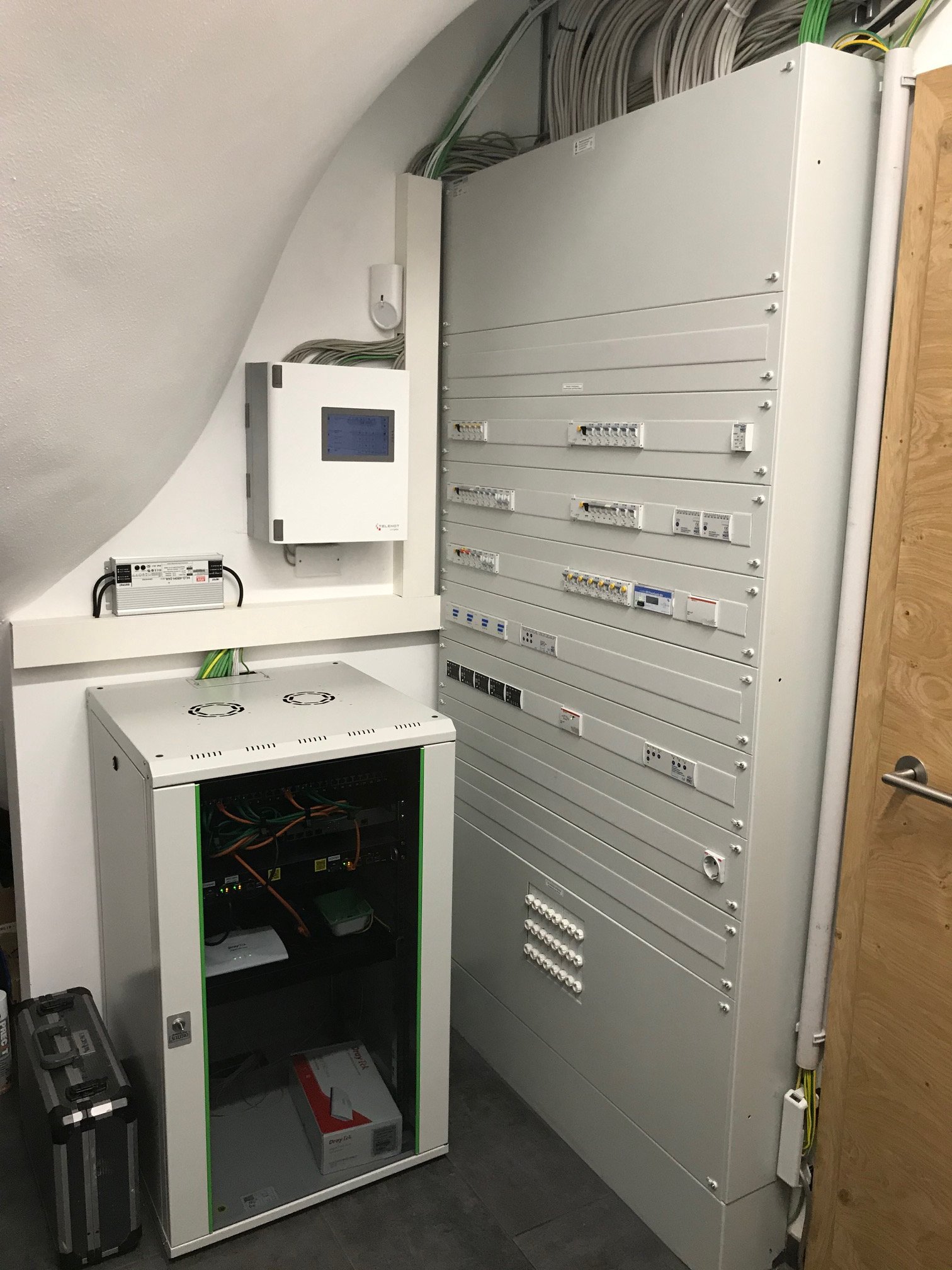

Also ich hab den Digitus mit den 20HE im Einsatz und kann mich nicht beklagen. Auch keine Qualitätsmängel, wie bei manchen Amazon Kommentaren. Nicht vergessen auf die Tiefe zu achten!
Ansonsten in die Bucht, Willhaben, etc. da finden sich auch paar nette Schnäppchen :)
