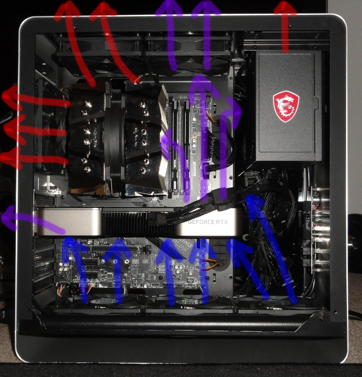

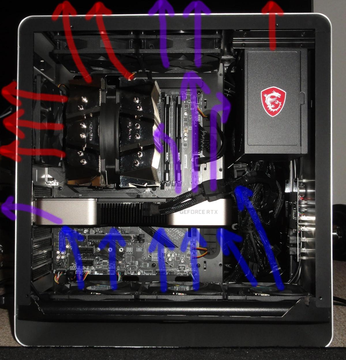

GPU freundlicher Airflow:
Oder mit Bodenlüftern:

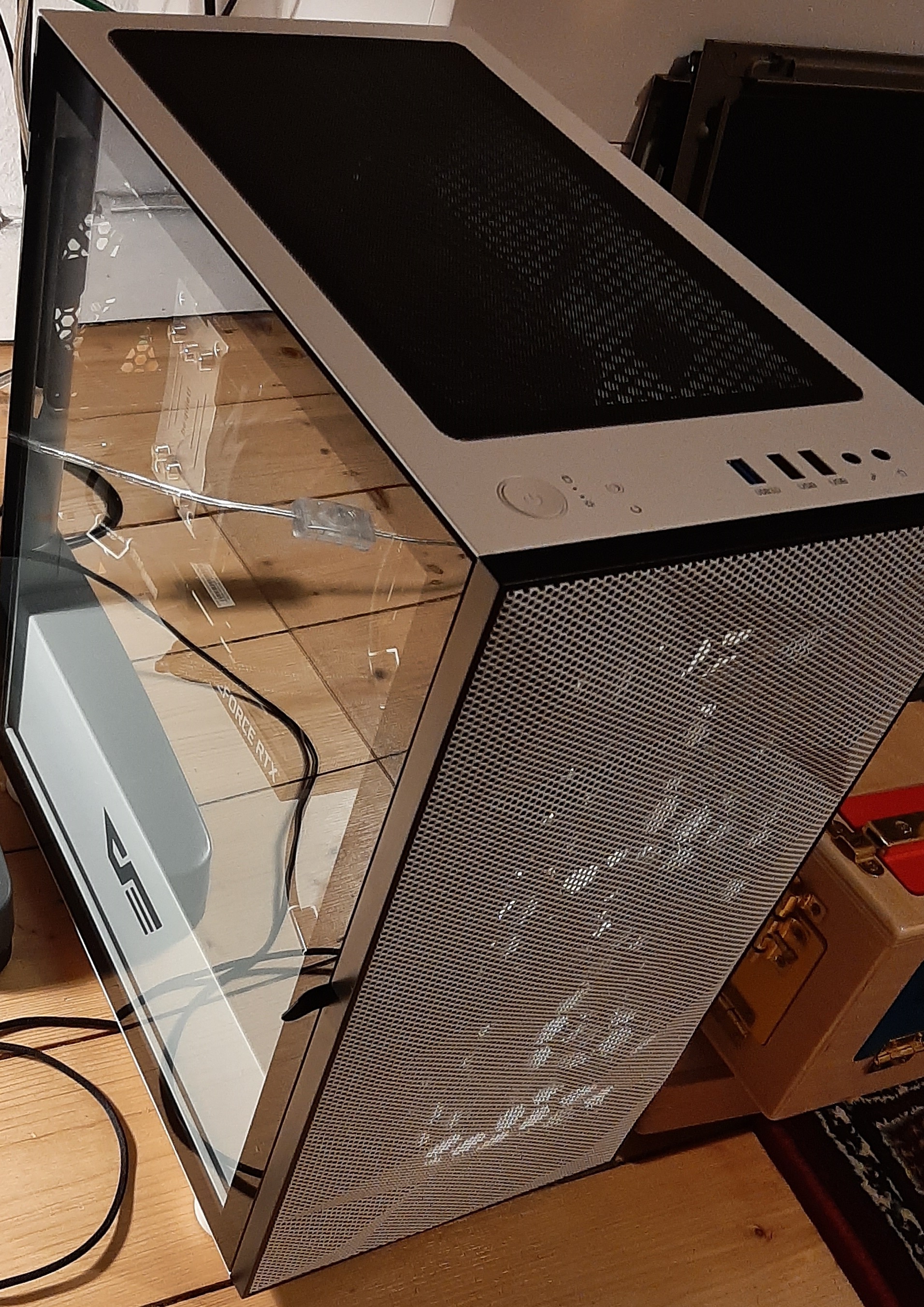

Moin,
heute kamen Gehäuse und die Noct. Lüfter.
Hab alles umgebaut, poste morgen vllt noch ein Bild für den Abschluss!
Wollte nur meine Volumen-Berechnung korrigieren.
Habe die falschen Masse von meinem alten Gehäuse gehabt, anstatt mal einfach zu messen...
Das neue Gehäuse hat also ca. 70 Prozent von dem Volumen des alten Gehäuses.
Wenn man ein kleines Gehäuse will wo das Netzteil ein eingenes Fach hat, mit Ansaugöffnung von unten, dann kann ich mein neues auf jedenfall empfehlen.
Das BQ ist zwar durchdachter und etwas qualitativer aufgebaut, aber die Belüftungseigenschaften durch die geschlossene Front stelle ich in Frage. Super sind natürlich, dass beim BQ die Lüfter dabei sind. Da ist die Preisleistung sicherlich sehr gut.
Mein neues Setup gefällt mir aber trotzdem 5 mal besser!
Hätte vor dem PC Bau mehr recherchieren sollen bei der Gehäusewahl und noch eine Sache hätte ich evtl. anders gemacht. Wahrscheinlich hätte ich ein Z Board geholt.
Was solls, danke an alle! Bild folgt!

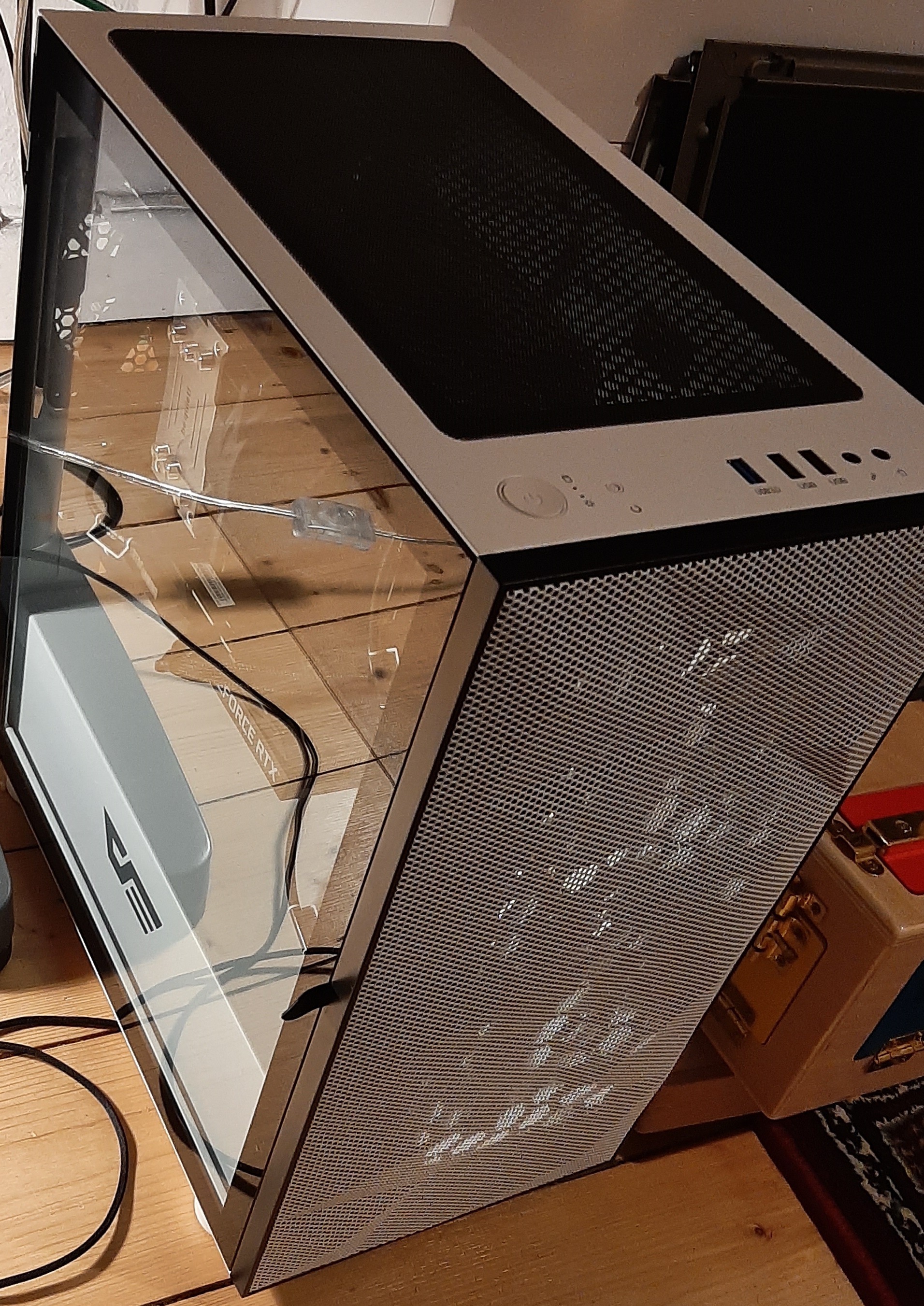

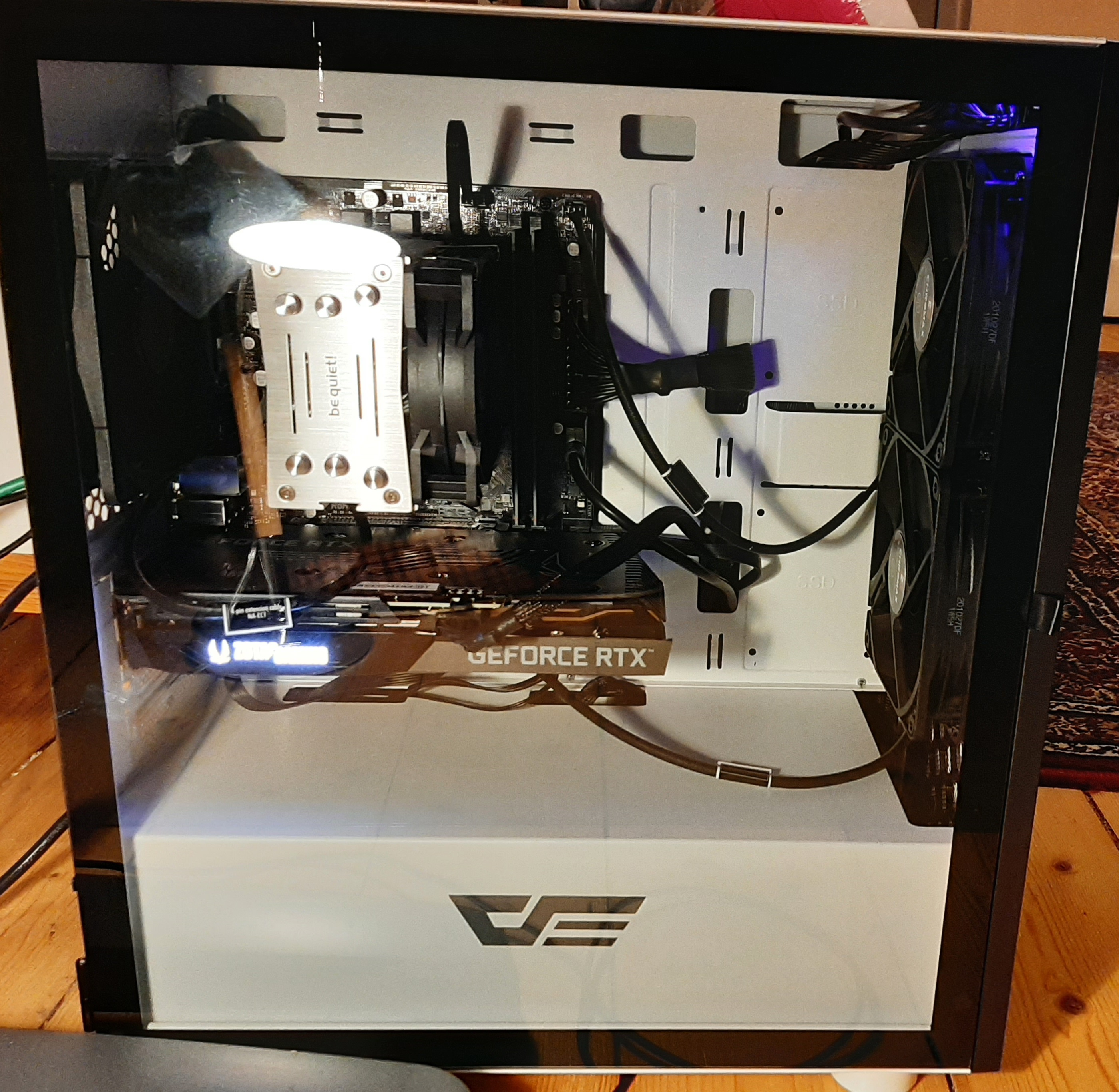

Anbei die Fotos,
immer noch viel Platz übrig, aber erträglicher als beim alten Gehäuse!
Grüße!
