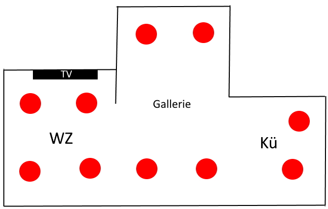

Liebe Community,
ich suche Aufbauboxen für die Decke (wo bereits die Kabel hängen). Ich würde gerne zwei Zonen machen (Wohnzimmer & Gallerie/Küche), wobei ich ihn Gallerie/Küche nur (Hintergrund)Musik benötige.
Als AV-Receiver hätte ich mir einen von Denon oder Pioneer geholt.
Hat vielleicht jemand einen Tipp oder Ratschlag, welche ich mir hierfür kaufen könnte?
Liebe Grüße Sabrina :)

Bei den Zonen möchte ich lediglich die 4 Boxen im Wohnzimmer von den anderen 6 trennen können.

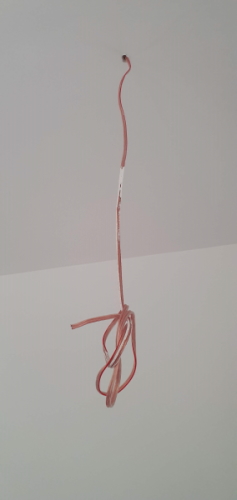

Leider kann ich die Lautsprecher nicht in die Decke einbauen, da der Hohlraum zu schmal ist :(
Hast du vielleicht eine Empfehlung für mich, was ich alles benötige für meine 10 Anschlüsse?
Also welche Boxen, Quellen, Übertrager, Verstärker hier am sinnvollsten und einfachsten wären.
LG Sabrina

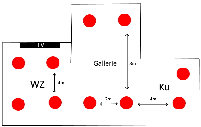

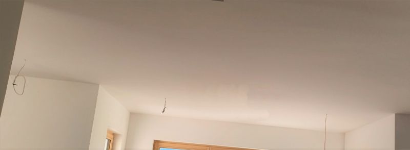

Kannst du mal Photos deiner Einbauplätze machen bzw mal genaue Abmessungen mitteilen...
Kommen die Lautsprecherkabel auch alle an einem Punkt gebündelt raus ?
Ist es eine Eigentumswohnung ?

Die Kabeln kommen alle an einem Punkt raus, ja.

Ganz ehrlich... lass die Kabel in der Decke verschwinden...
Ich sehe auch keine Deckenlampen... evtl sollten das mal Halogenspots werden... ;-)
