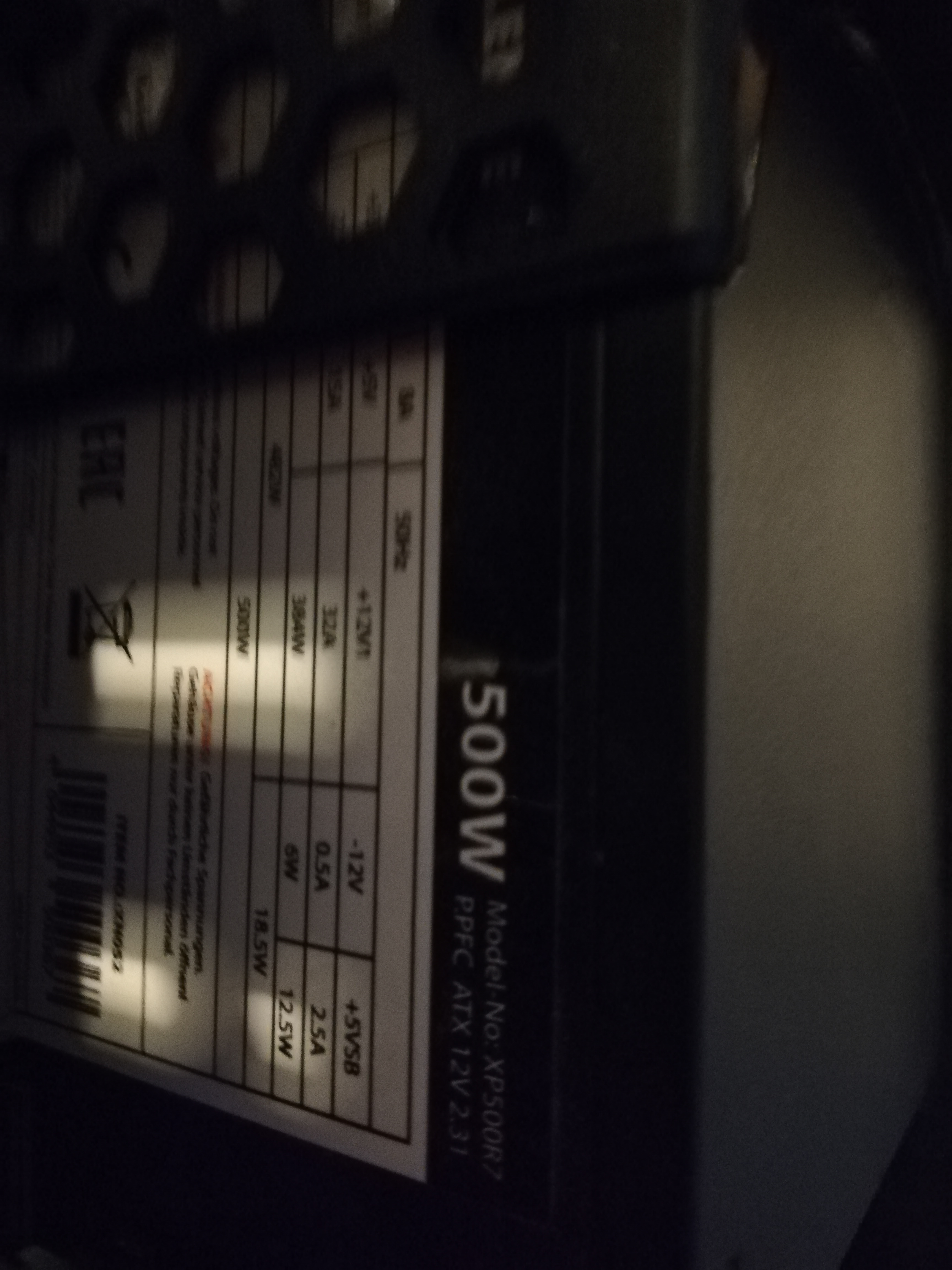

@Kasai99:
dann guck nach, es steht drauf. bitte auch die frage nach dem gehäuse beantworten! im zweifel fotos machen und die hier posten.

@Kasai99:
der der dir beim erstellen dieses threads als template vorgesetzt wurde und den du größtenteils gelöscht hast.

Deathangel008 schrieb:
@Kasai99:
taugt nix, raus damit. immerhin normales ATX, es passen also die gängigen empfehlungen wie z.b. das Pure Power 11.

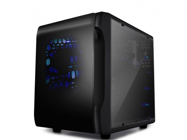

Meine FPS momentan 65 maximal. so ein ganz kleines Gehäuse. Fast so wie ein Würfel

@Kasai99:
bei SoT? oder auch bei den anderen games? da liefe dann definitiv was schief.
hat das gehäuse auch nen namen?
warum das XP500R7 nix taugt? weil es komplett veraltete technik nutzt und auch qualitativ mWn eher minderwertig ist. allein die passive PFC disqualifiziert das teil. ein weiterer anhaltspunkt für die veraltete technik ist die auf 12V abrufbare leistung, die entspricht hier gerade mal 77% der nennleistung. aktuelle (gescheite) geräte liefern da mindestens 90%, eher 95-100%. schutzschaltungen sind auch nicht vollständig.
