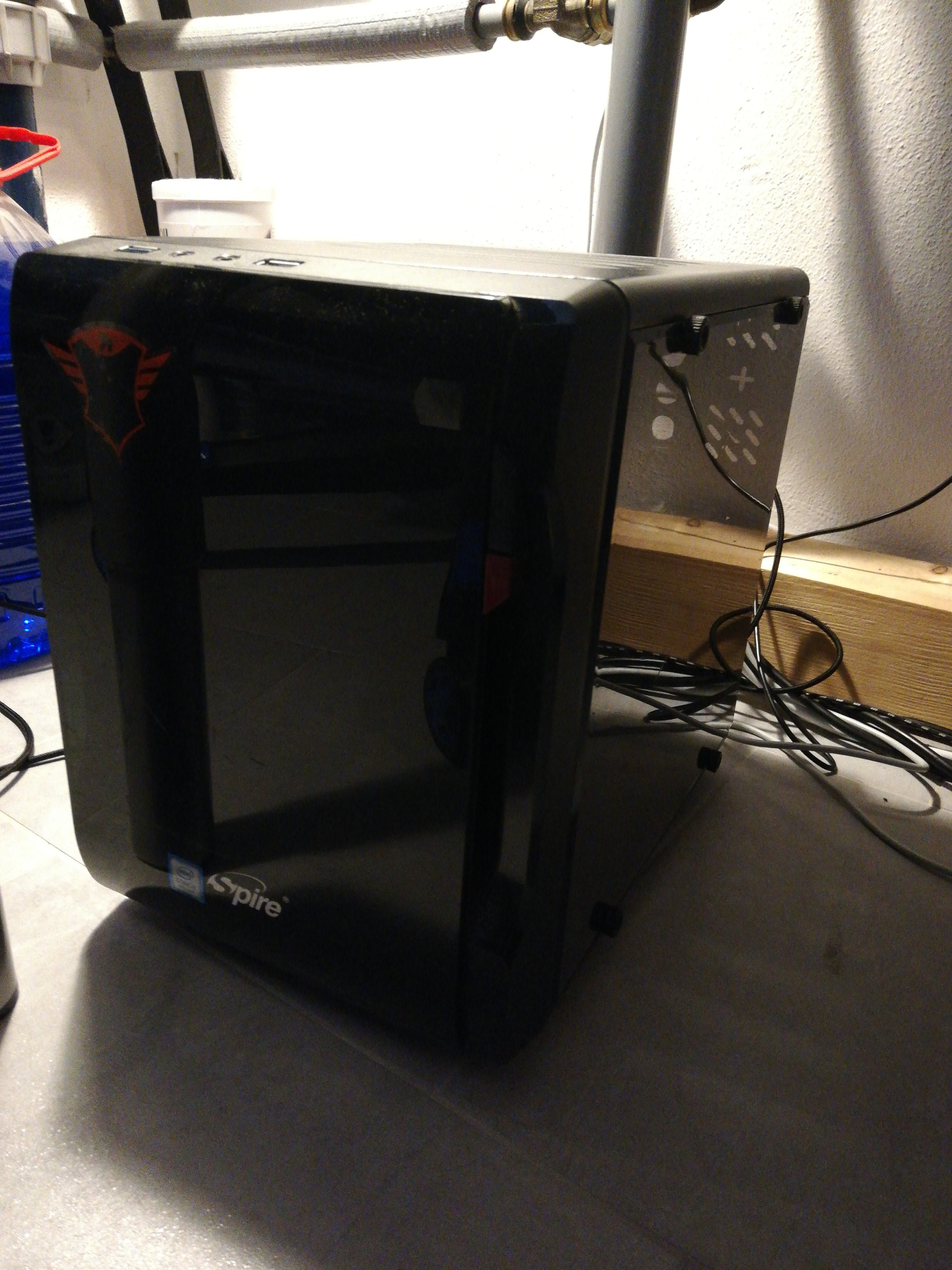

ok vielen Dank. Kannst du mir ein Gehäuse vorschlagen, was preisgünstig ist? Egal wie es aussieht. Lieber größer als zu klein.
@Kasai99:
wie heißt denn jetzt das aktuell gehäuse?
mach fotos vom inneren und/oder halte ein lineal rein und mess nach.

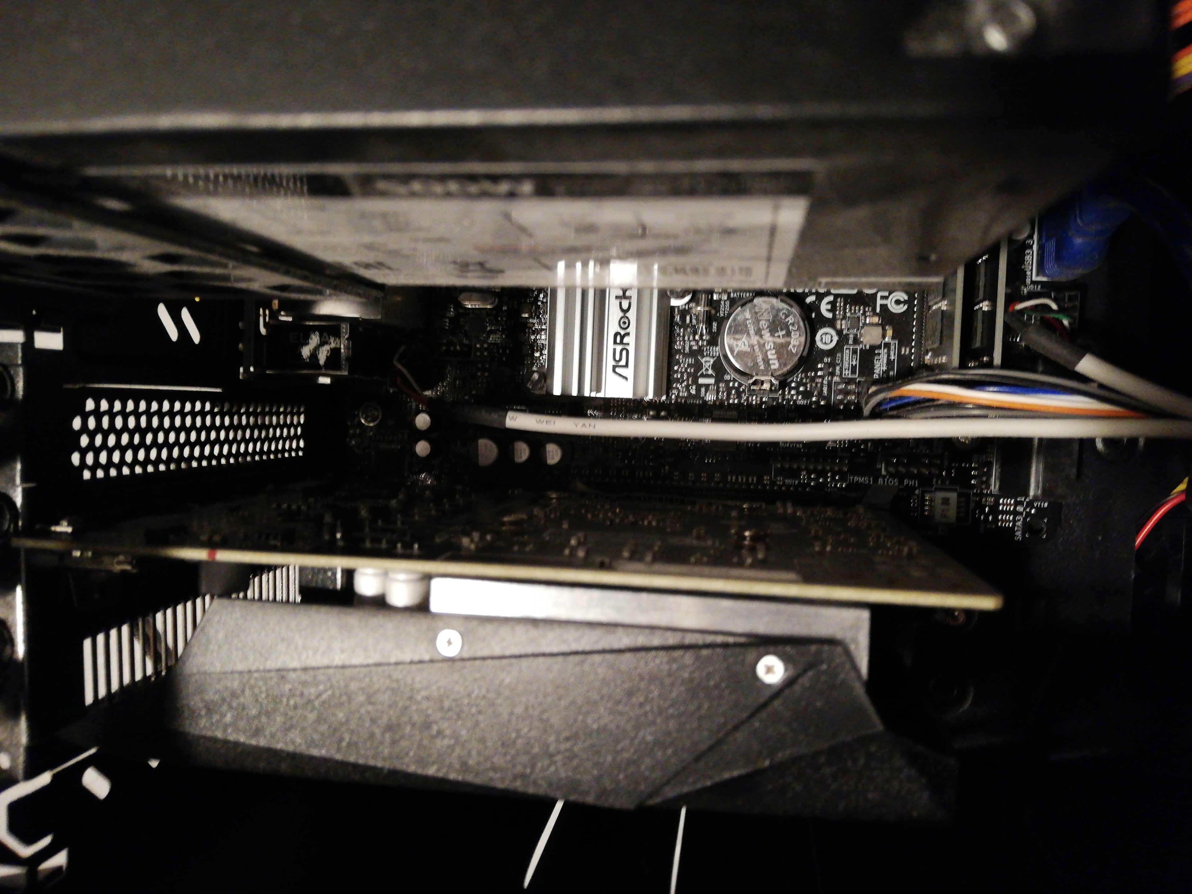

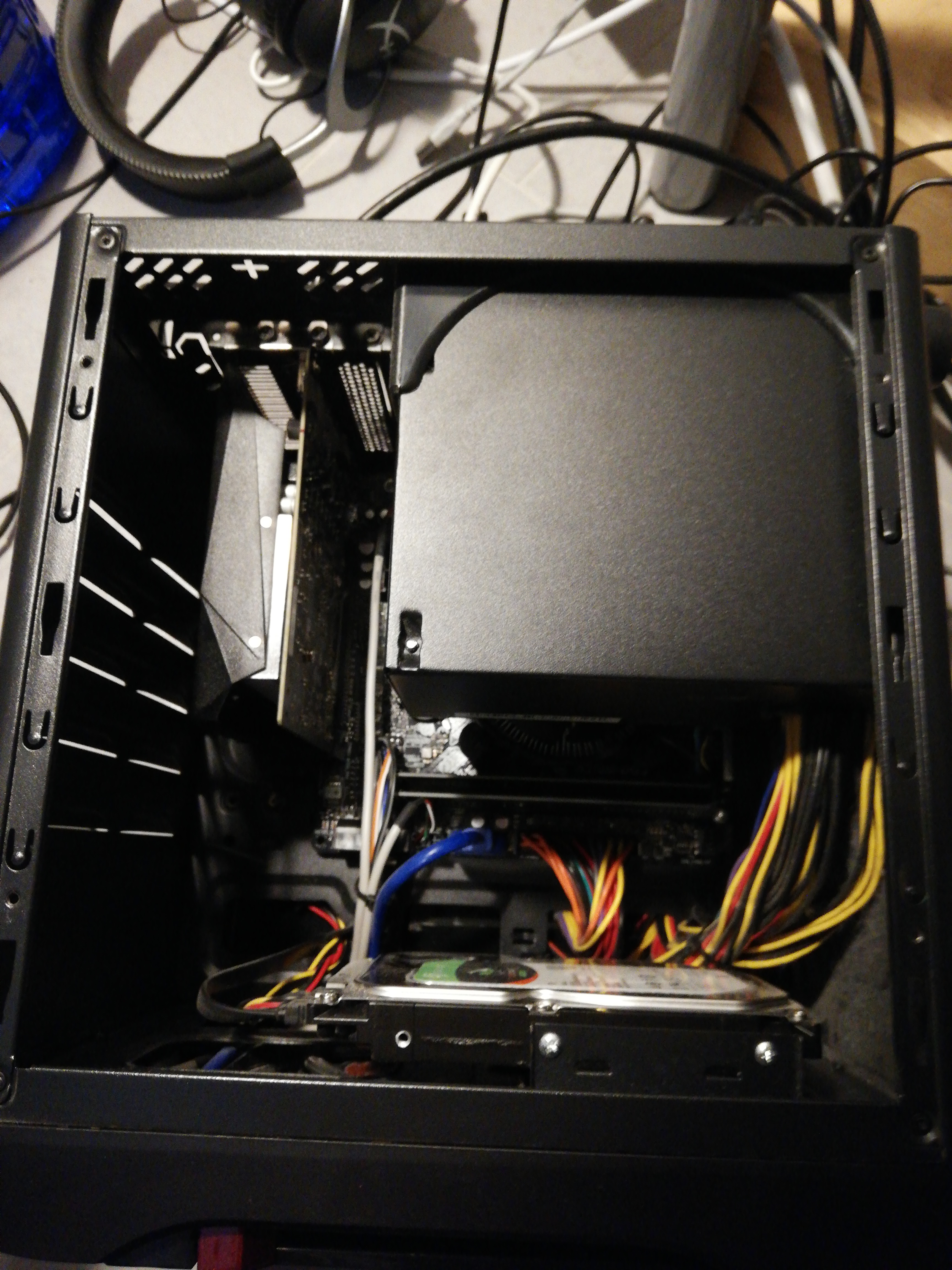

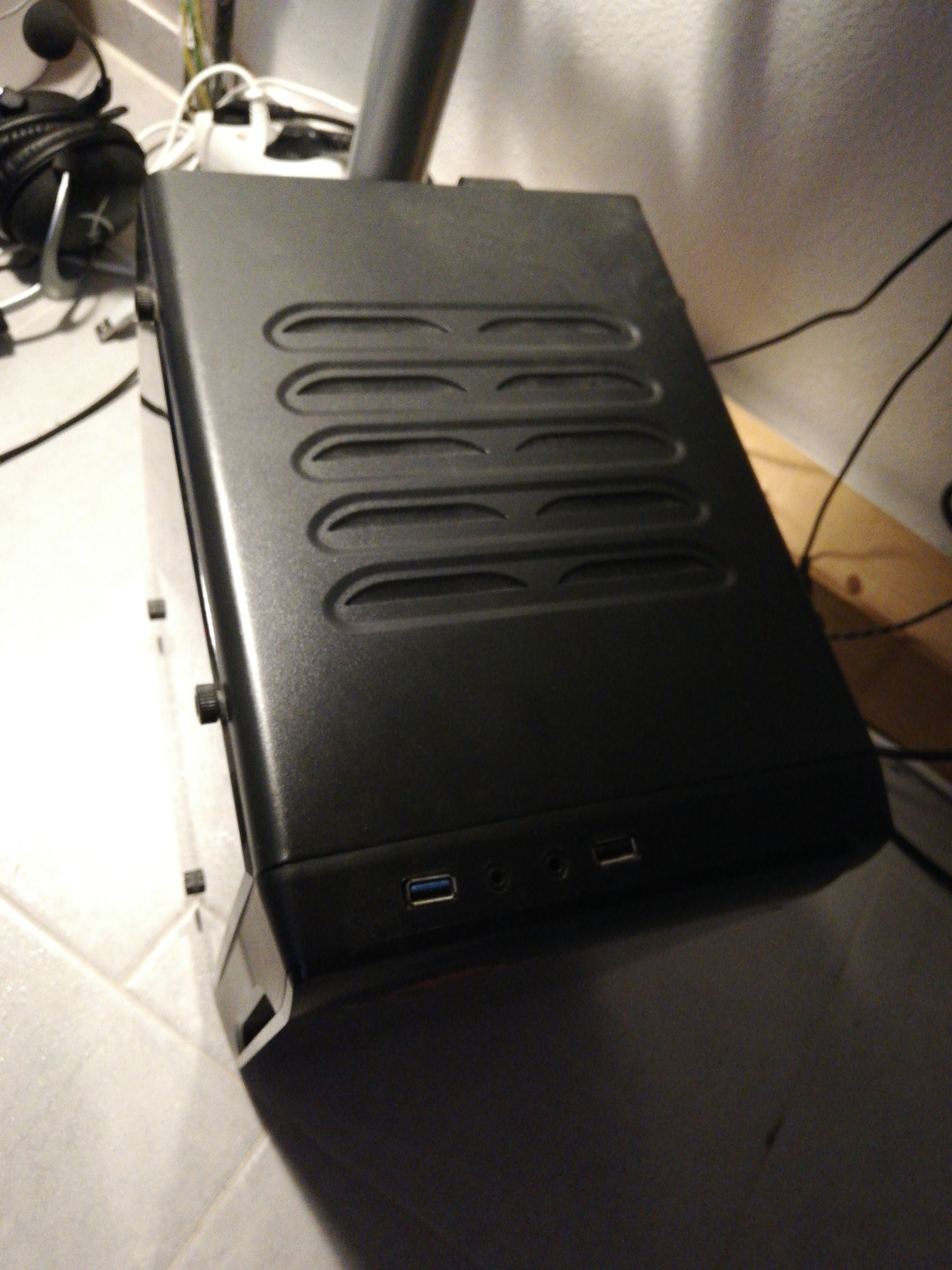

@Kasai99:
das ist weder ein foto von deinem PC noch vom inneren des gehäuses.
wie oft muss ich noch fragen wie das teil heißt?

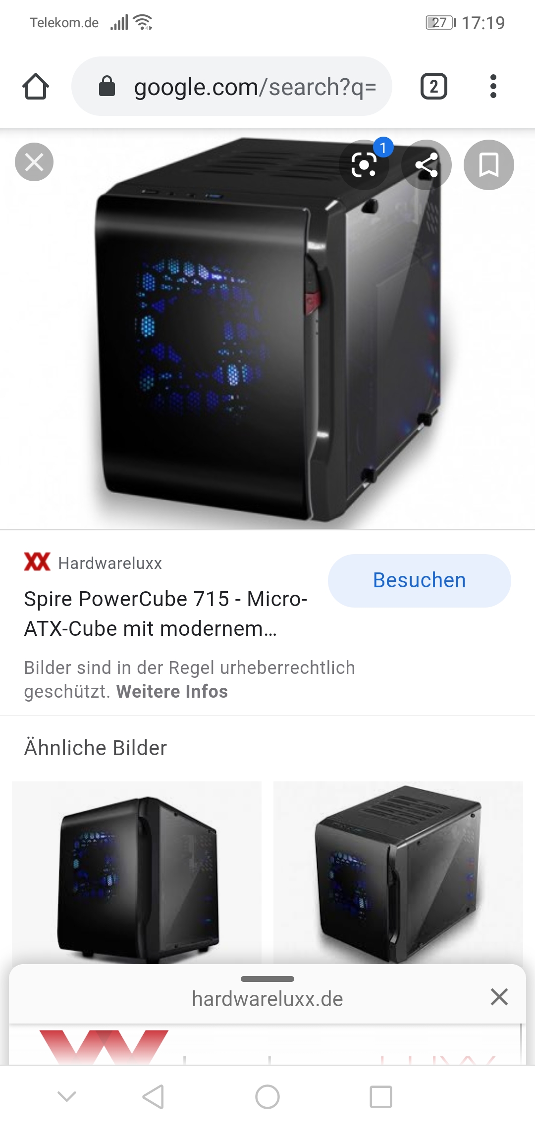

@Kasai99:
sehr schön, damit kann man doch arbeiten. graka darf maximal 240mm lang sein, zur maximalen tiefe des NTs steht da nichts, ausgehend von den fotos (die wurden mir noch nicht angezeigt als ich #27 schrieb) würde ich beim 150mm tiefen PP11 aber keine probleme erwarten. die teilmodulare CM-version solltest du hier aber nicht kaufen, die ist 10mm tiefer und die stecker der modularen kabel machen es noch tiefer. kannst du evtl mal messen wie tief das aktuelle ist?

@Kasai99:
breite (150mm) und höhe (86mm) sind bei ATX fest vorgegeben, also 130mm tief. dann wäre das PP11 20mm tiefer. das sollte ja problemlos passen.
Reaktionen: Kasai99
