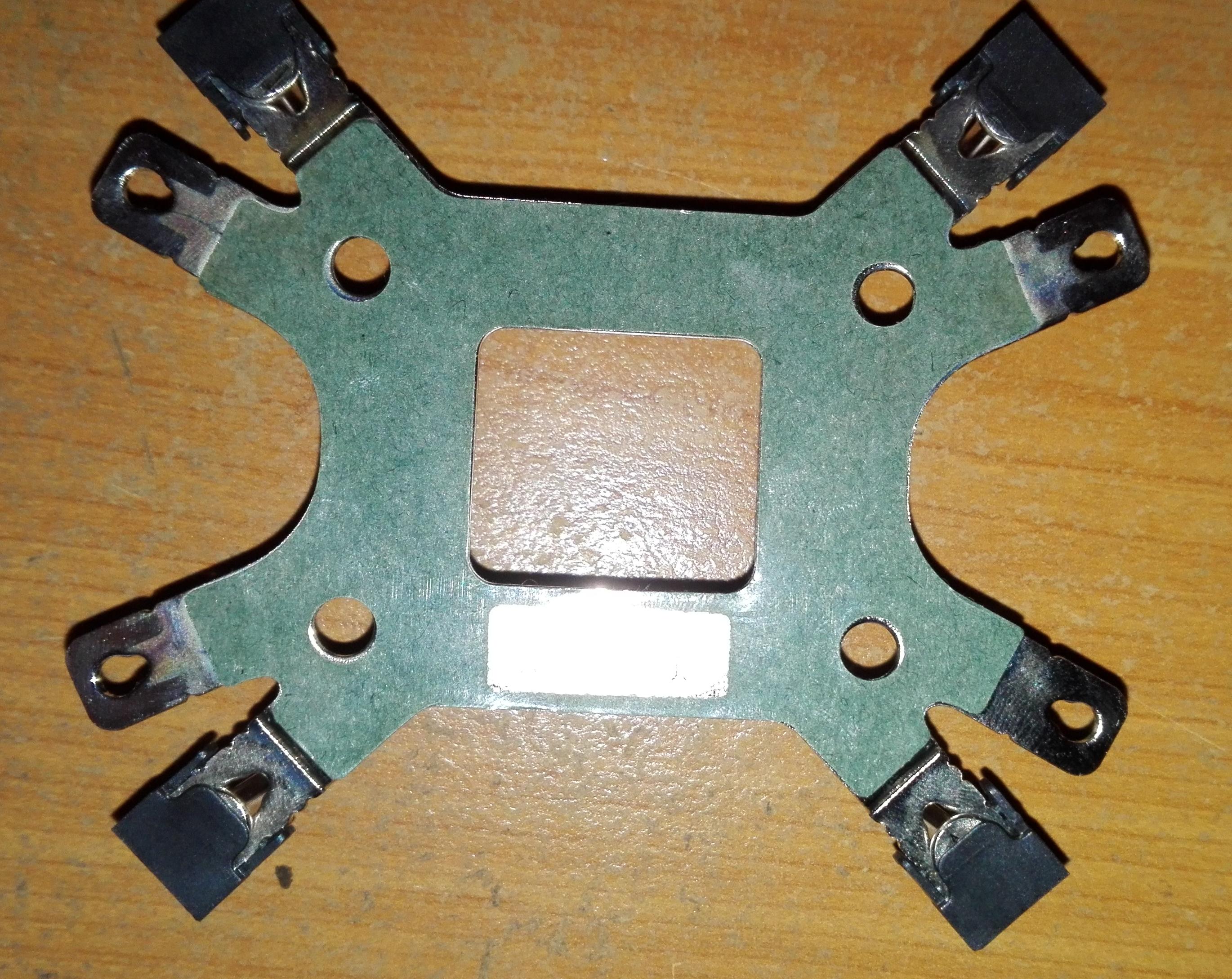

IMG_20160316_115543.jpg die öffnungen im mainboard sind weiter auseinander wie die schrauben auf dem bild . ich hoff das ist gut erklärt ^^
Die Abstände sind ziemlich genau 11 cm bei der halterung aber11,5 cm auf dem board

das war nun die von dem arctic liquid freezer 120 . die von dem cooler master sieht ein wenig anders aus hat aber die gleichen probleme mit den abständen

Die Arctic Cooling-AiOs sind GAR Nicht für Sockel 1366 geeignet, bei der CoolerMaster-AiO sind laut Angaben zwei verschiedene Halterungen beigelegt, eine davon sollte passen, musst mal in die Montageanleitung schauen.

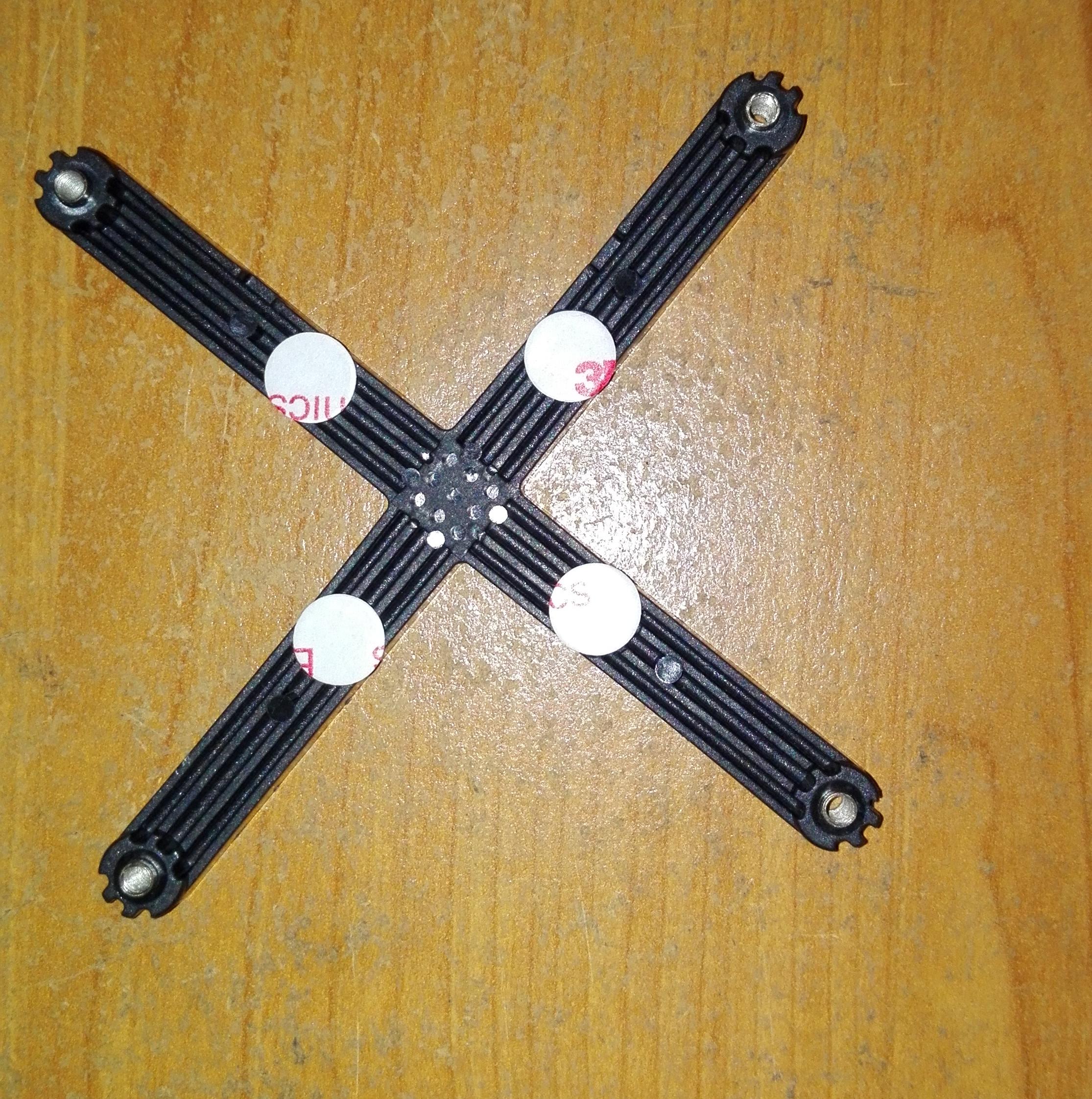

Die Seidon sollte - auch laut Herstellerseite - passen, kannst du mal Bilder deines Aufbaus machen? oder hast du die Seidon nicht mehr?
ich habs eben im netz auch gesehen ja. aber laut verpackung nicht und es passt auch tatsächlich nicht IMG_20160316_122631.jpg

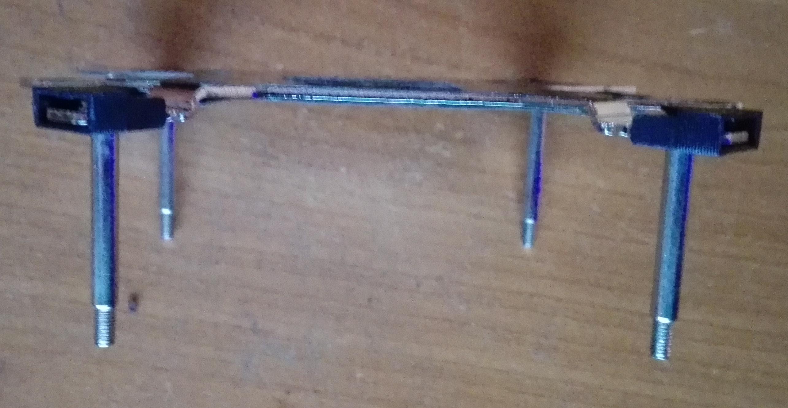

der seidon aufbau ist wie folgt IMG_20160316_123018.jpg IMG_20160316_123026.jpg (hoffe ist okay hab grad nur die handykamera. da bekommst du die schrauben zwar durch die mainboardöffnungen aber sie sind so schief das du keine chance hast die befestingsschrauben bzw schon den befestigungsring dranzukriegen

Laut deinen Bildern ist der Backplate-Zusammenbau ja i.O...
Hast du testweise mal die Backplate mit den "Schrauben" ohne die Schrauben-Fixierung angelegt? Kannst du dann die Schrauben durch die Bohrungen fädeln und ggf. erst im Anschluss die Fixierungen aufschieben?
ne das passt leider nicht habe ich auch versucht gehabt . die schrauben stehen dann so:
\ / auf dem mainboard (bissel blöd mit den satzzeichen ^^ ) ich hab mich nun entschieden das ich den pc nicht nutzen werde und wieder auf amd umsteige :) damit kenne ich mich einfach besser aus und dieser pc hat mich in nun 2 tagen ungefähr 3000 nerven gekostet hehe. ich danke euch aber auf alle fälle für eure hilfe
