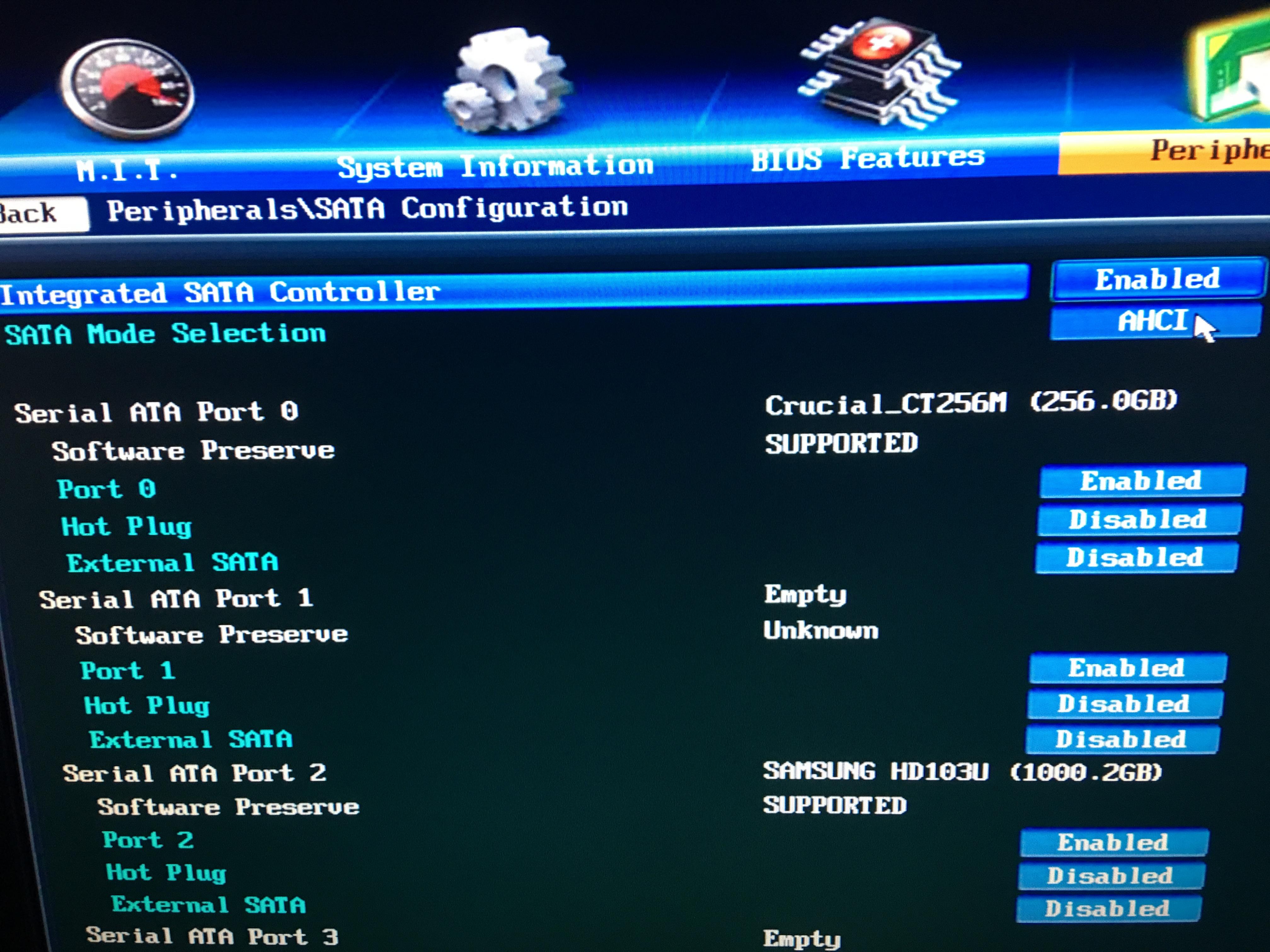

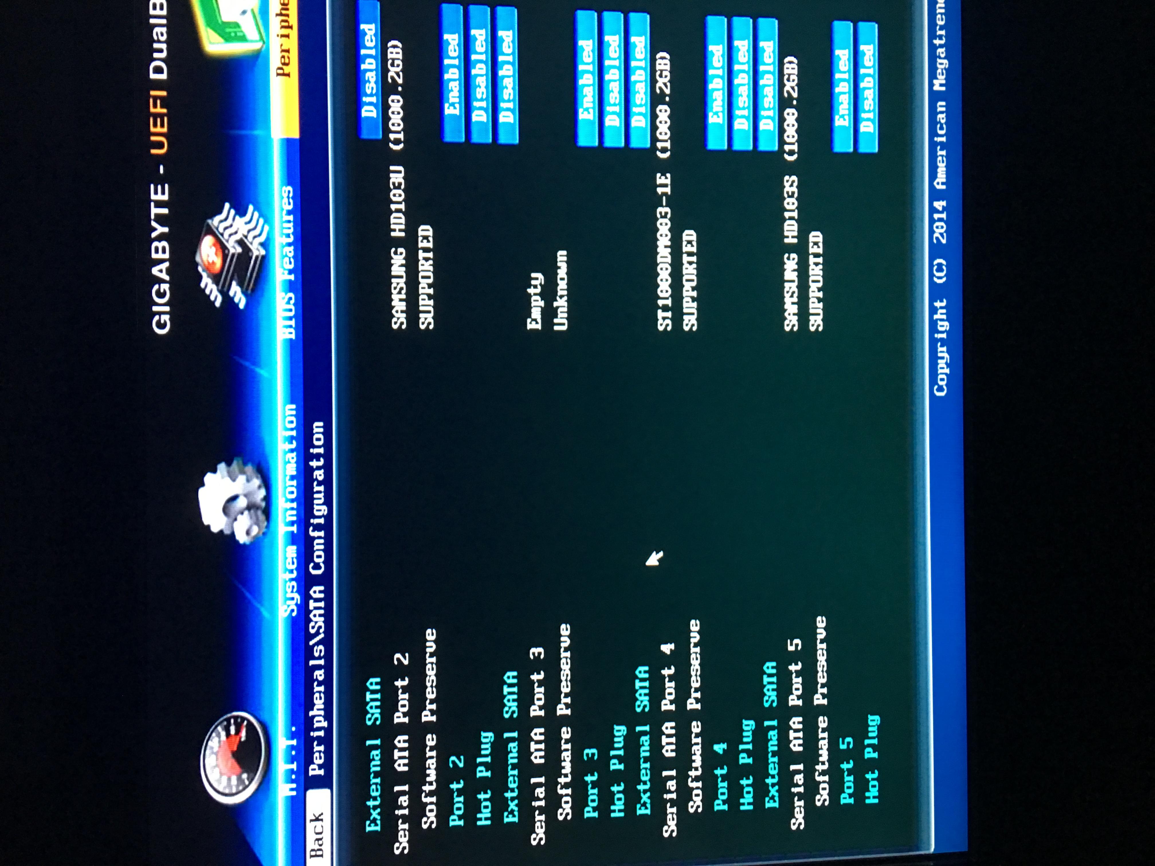

Platte wird immernoch nicht erkannt, hab jetzt mal ins BIOS geschaut und die 2 Bilder gemacht.
Kann man damit was anfangen bzw. Hilft euch das weiter um mir zu helfen? Alle 6 stehen jedenfalls auf Enabled...
