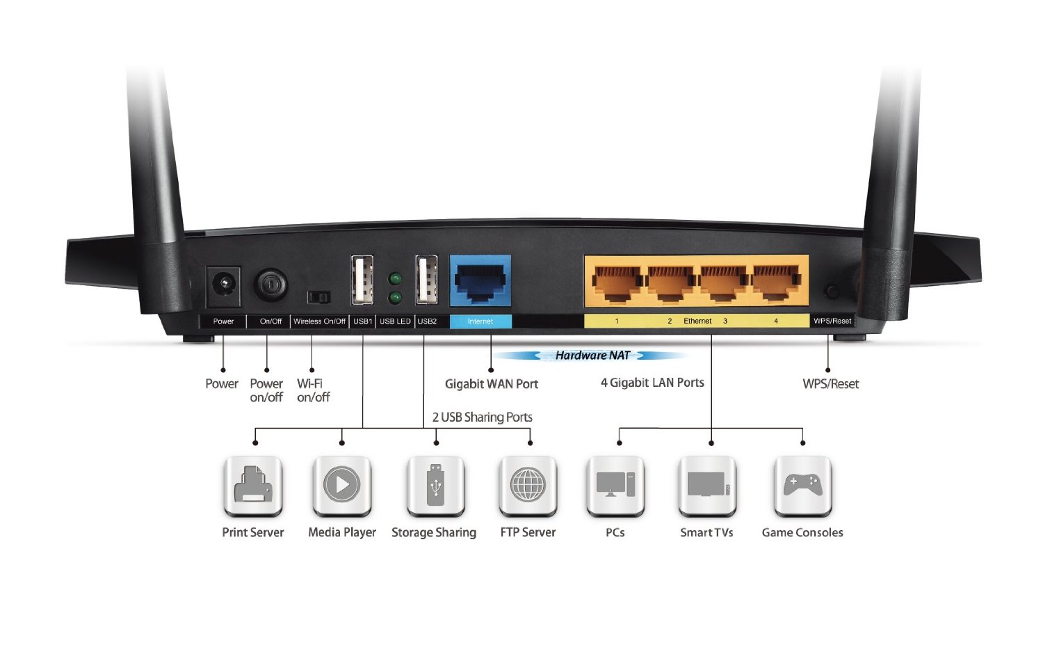

Du brauchst einen WLAN Router, nur mit dem Kabelmodem ins Internet gehen ist sicherheitstechnisch schlecht da Du dann "offen" im Internet hängst und wie Du selbst merkst können andere Geräte nicht gleichzeitig mit ins Internet.
z.B. sowas http://www.alternate.de/TP-LINK/TL-WR1042ND,_Router/html/product/1010895/?
oder wenns ganz günstig sein muss: http://www.alternate.de/TP-LINK/TL-WR841N,_Router/html/product/144665/?
Der Router hat einen Port der ist mit WAN beschriftet, da kommt das Kabelmodem hin. Dann hat er 4 LAN Ports, da kannst z.B. dein PC einstecken.
Ausserdem spannt der Router ein WLAN auf womit Du beliebige Geräte wie Konsole, Smartphones, andere PCs, Laptops, etc verbinden kannst die dann den Internetzugang mitbenutzen können.

1) Beim Kauf eines WLAN Routers ist i.d.R. ein kurzes Netzwerkkabel dabei (1 - 2 Meter) womit Du das Kabelmodem mit dem Router verbinden kannst. Das bisherige Kabel vom PC geht dann an einer der LAN Anschlüsse am Router anstatt wie bisher direkt an das Kabelmodem.
2) Der Router ist für eine Verbindung ins 3G Netz gedacht, wohl nicht ganz für Deinen Einsatzzweck sinnvoll ;)
3) Soweit ich das gesehen habe ist der einzige Unterschied das bei der ND Variante die WLAN Antennen austauschbar sind.
Und nicht die 2 wichtigsten Punkte vergessen wenn Du den WLAN Router konfigurierst: 1) Das Webadmin Passwort ändern und 2) einen WPA2 Schlüssel mit mindestens 10 Zeichen bestehend aus Gross- und Kleinbuchstaben sowie Zahlen verwenden damit dein WLAN auch abgesichert ist.
Der Rest dürfte mehr oder weniger schon richtig vorkonfiguriert sein; wenn Du den PC und das Kabelmodem anhängst müsste der Internetzugang eigentlich sofort funktionieren (ggf Kabelmodem noch vorher kurz vom Strom nehmen). Ansonsten hier fragen.
Jeder Standard WLAN Router hat einen WAN (wide area network) anschluss. der wlan router muss ja irgendwoher die verbindung zum wan (wan = internet) aufbauen.
Alles was du brauchst ist ein wlan router. mehr nicht. (ob der dann 2 wände / 10m durchbrechen kann, weiss niemand. es könnten stahlbetonwände oder pappwände sein)
von der preisleistung sind die tp-link modelle am besten.
nimm zum beispiel diesen hier: http://www.amazon.de/TP-Link-WDR360...8&qid=1389444182&sr=8-1&keywords=tp+link+3600
diesen router verbindest du dann mit dem blauen "internet/wan" port direkt mit dem modem und stellst im router DHCP als internetverbindung ein. deinen pc steckst du in einen gelben ethernet slot.
deine wii und den gameboy verbindest du dann einfach per wlan.
sollte die wlan reichweite nicht ausreichend sein, bräuchtest du einen repeater. also ein zweites gerät, das bei halber strecke das internetsignal auffängt und dann weiterleitet an die wii und den gameboy.
