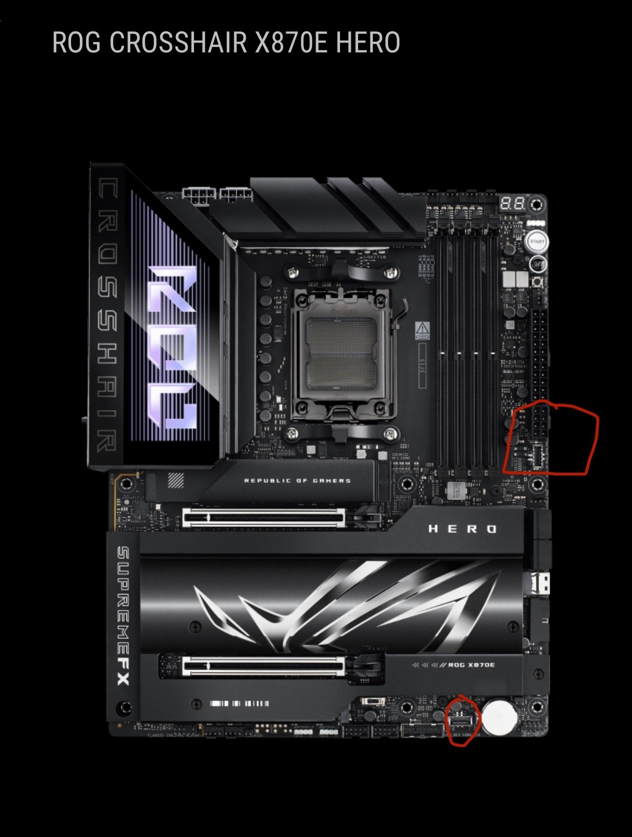

1. Ich suche ein PC Gehäuse mit Platz für 2x Aios Cpu& Graka.
Ich habe im Moment für CPU die Corsair H150i Pro im Einsatz & will mir von Asus die ASUS ROG Astral LC GeForce RTX 5090 OC mit Aio holen.

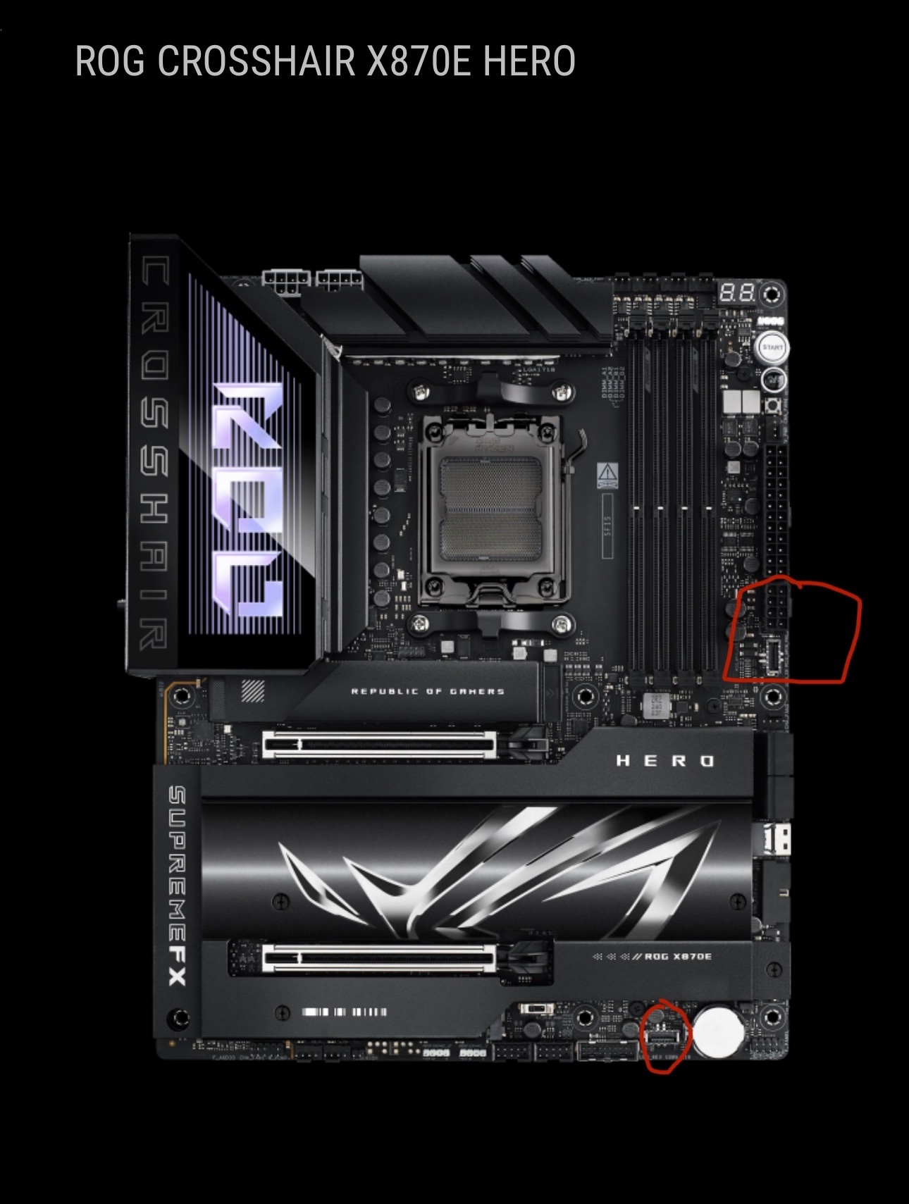

2. Ich habe mir ein Asus X870E Hero Mainboard gekauft, was einen Power Delivery Anschluss auf den Mainboard besitzt mit 60Watt Schnellladefunktion für mein Handy als Beispiel.
2x USB 3.2 Gen2x2 (2x intern auf den Mainboard, 1x bis 60W PD)
Ich habe vom Netzteil extra ein ATX Stromstecker aufs Mainboard gesteckt und somit die Voraussetzung erfüllt.
Ich habe im Anhang ein Foto von meinem Mainboard mit einer Markierung gesetzt.
Nun ist auf dem Mainboard siehe Bild neben den Atx noch ein zweiter Anschluss & unten sogar noch ein 3. 20Gbs vorhanden, um letztlich ein Kabel daran anzuschließen. Aber welches und wo führt das dann hin?———> Front Gehäuse

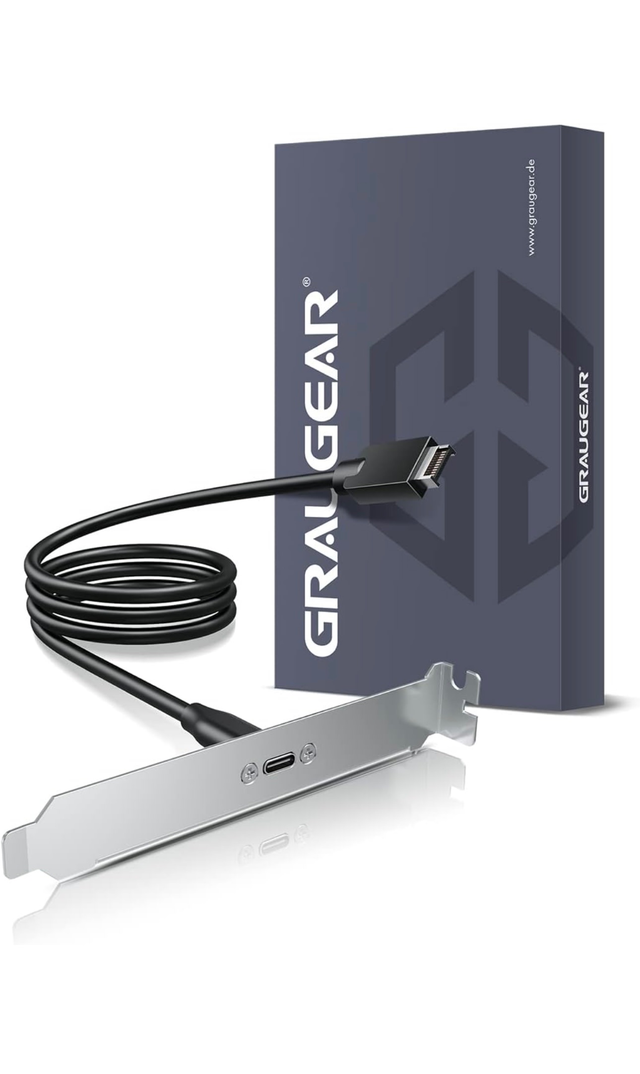

Edit: Habe jetzt tatsächlich was gefunden siehe Anhang.

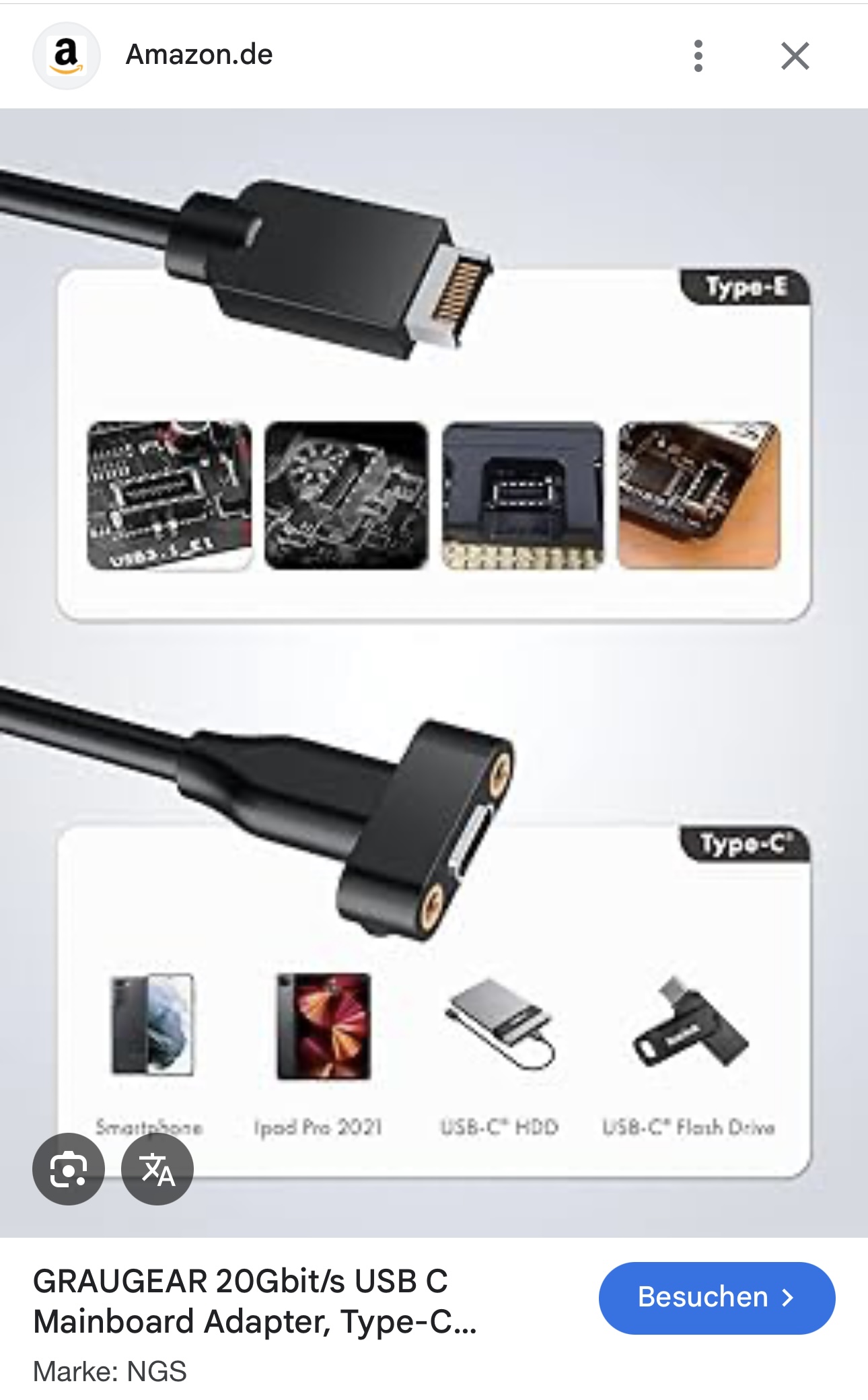

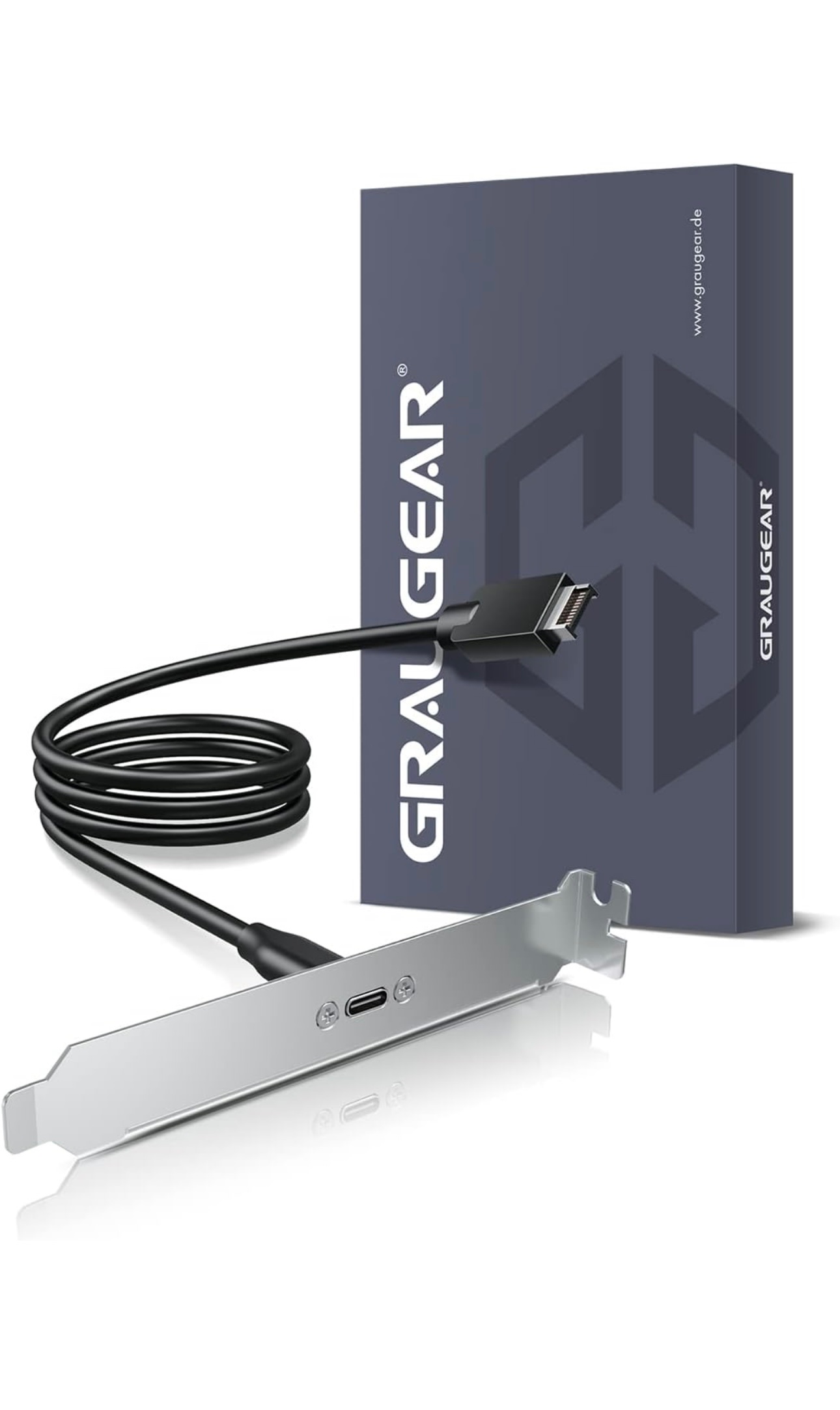

Jetzt bräuchte ich nur ein passendes PC Gehäuse, um diesen USB Anschluss am Front Panel anzuschließen. Mein gott.. USB 3.2 Gen.2x2 & Platz für 2x Aio‘s.

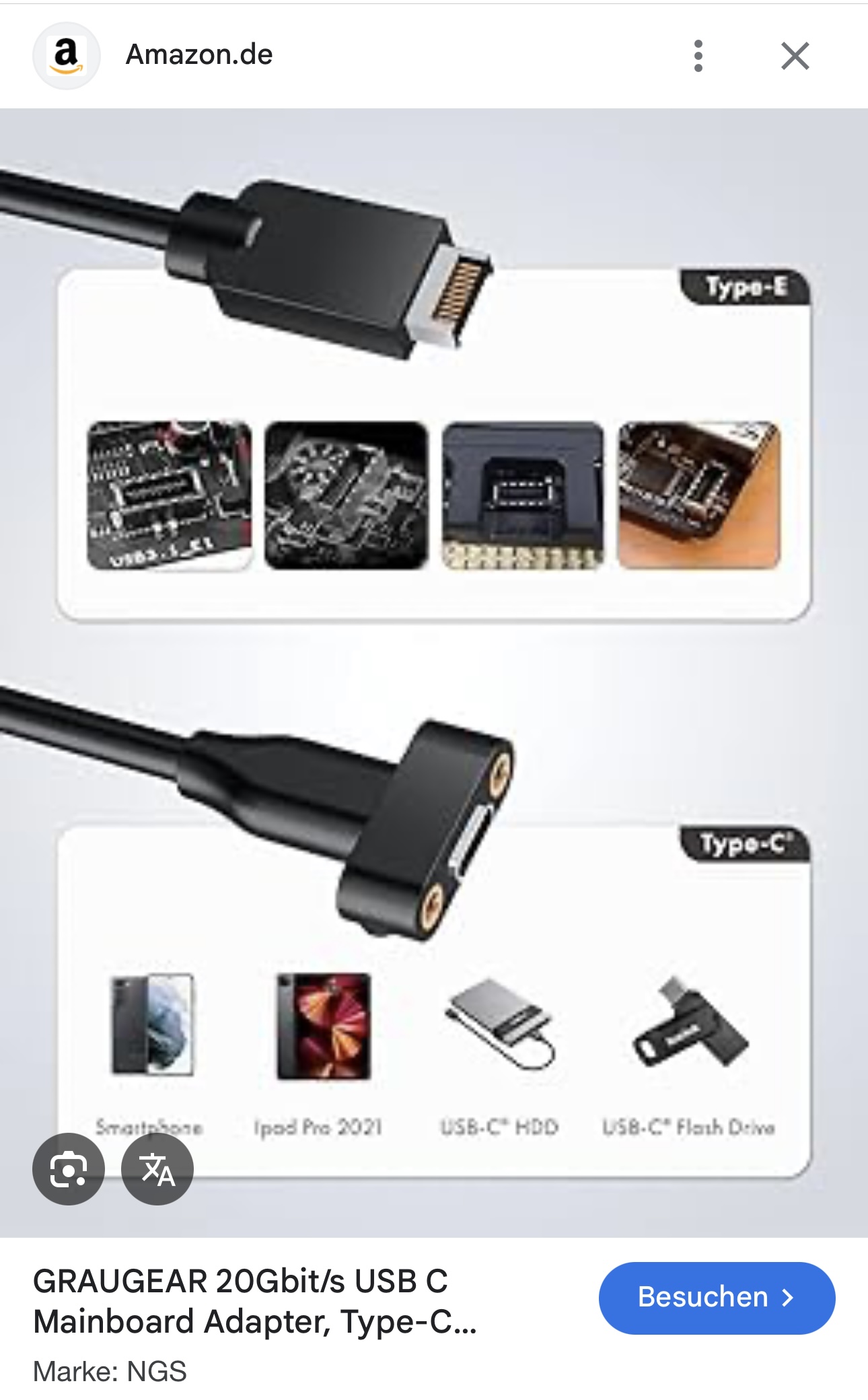

Edit2: Ich glaub das USB C Kabel kommt gar nicht ans Front Panel Gehäuse rein, sondern hinten raus am PCi Slot hinter der Blende. Siehe Bild 3. Anhang (Oder einer für vorne und einer für hinten)
Richtig wa?

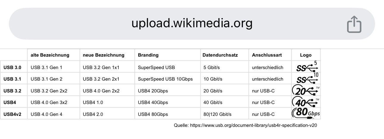

Ich weiß es ist die USB-IF und mich nervt es auch, aber all das gibt es nicht mehr. USB mit 20Gbit schimpft sich aktuell (!) USB 4.0 Gen 2x2 bzw. USB4 20Gbps.

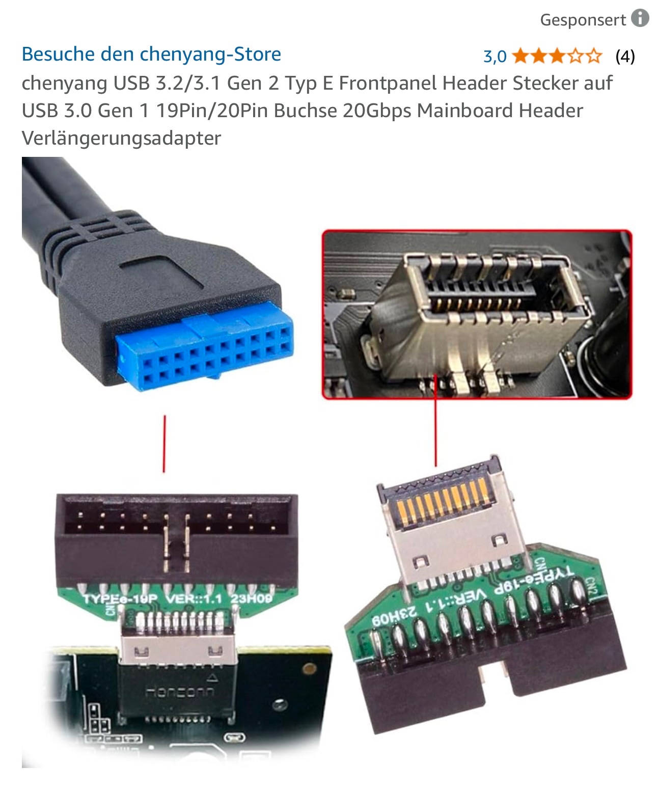

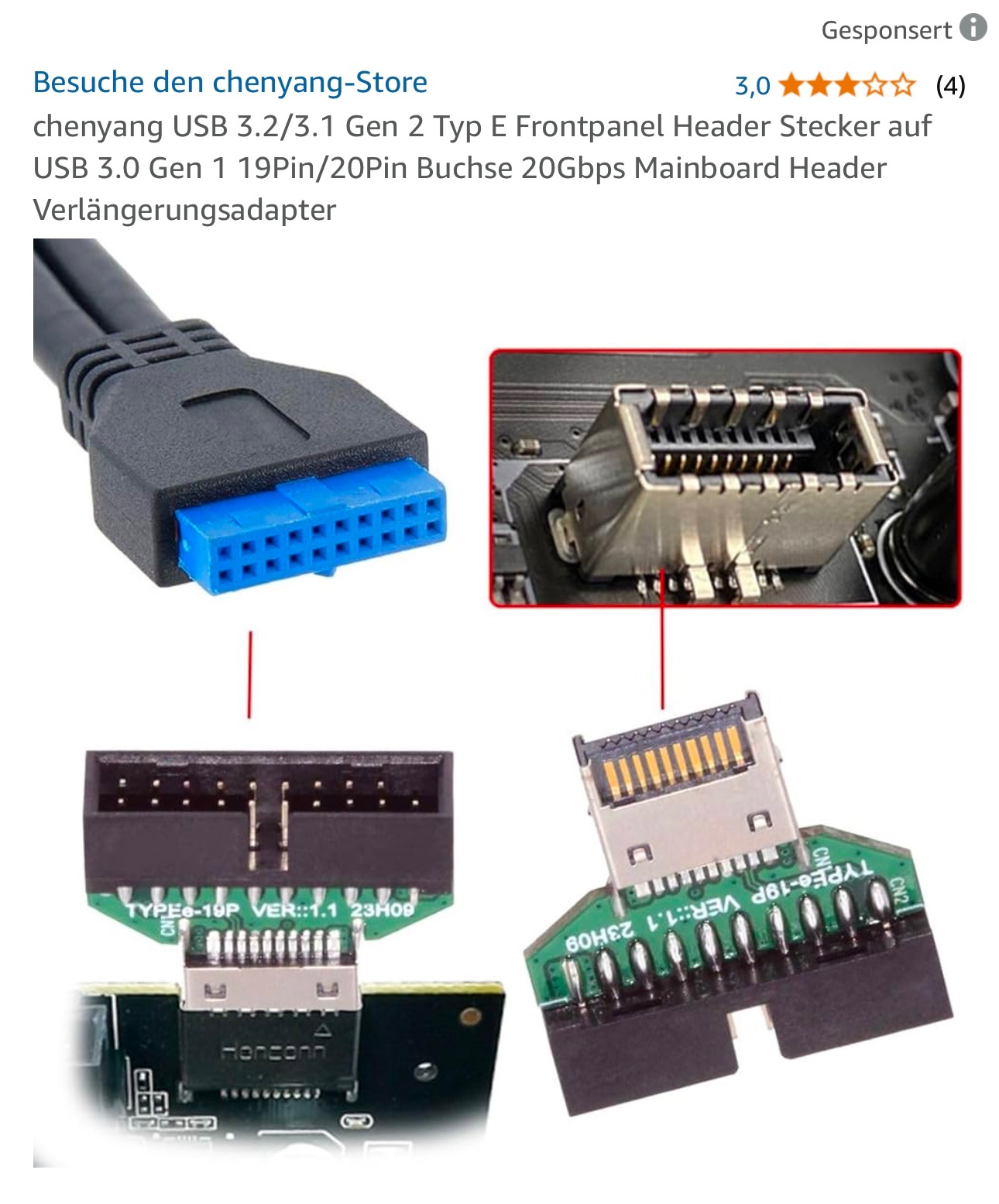

Du brauchst ein Gehäuse dessen Front USB-C Anschlüsse mit einem Typ E Stecker am Mainboard angeschlossen werden um die PD Funktion zu nutzen.
Um Power Delivery zu nutzen müssen die CC1 & CC2 Pins vorhanden sein denn darüber handeln USB-C PD kompatible Geräte die möglichen Spannungen & Stromstärken aus.
Auf dem Mainboard hat nur der Typ E Stecker diese Pins.
Bei Verwendung eines Adapters von Typ E auf den alten 5Gbps USB Stecker mit Pfostenleiste verlierst du die CC1 & CC2 Pins und damit auch die PD Funktion.

Doch, da ist nichts mit Jein. USB 3.2 Gen 2 war die Bezeichnung für 10Gbit, das wurde dann kurz mal in USB 3.2 Gen 2x1 umbenannt und 20Gbit hieß eben USB 3.2 Gen 2x2, egal ob USB-A oder USB-C.
Das können sie sich getrost in den A.... schieben. Es bleibt für mich bei 3.2 Gen 2x2, denn USB 4 hat ja ab 40GBit/s in der Regel ja auch ein anderes Feature-Set (Jaja, hängt wieder ab... Ich weiß). Daher bleib ich bei dieser Bezeichnung.
