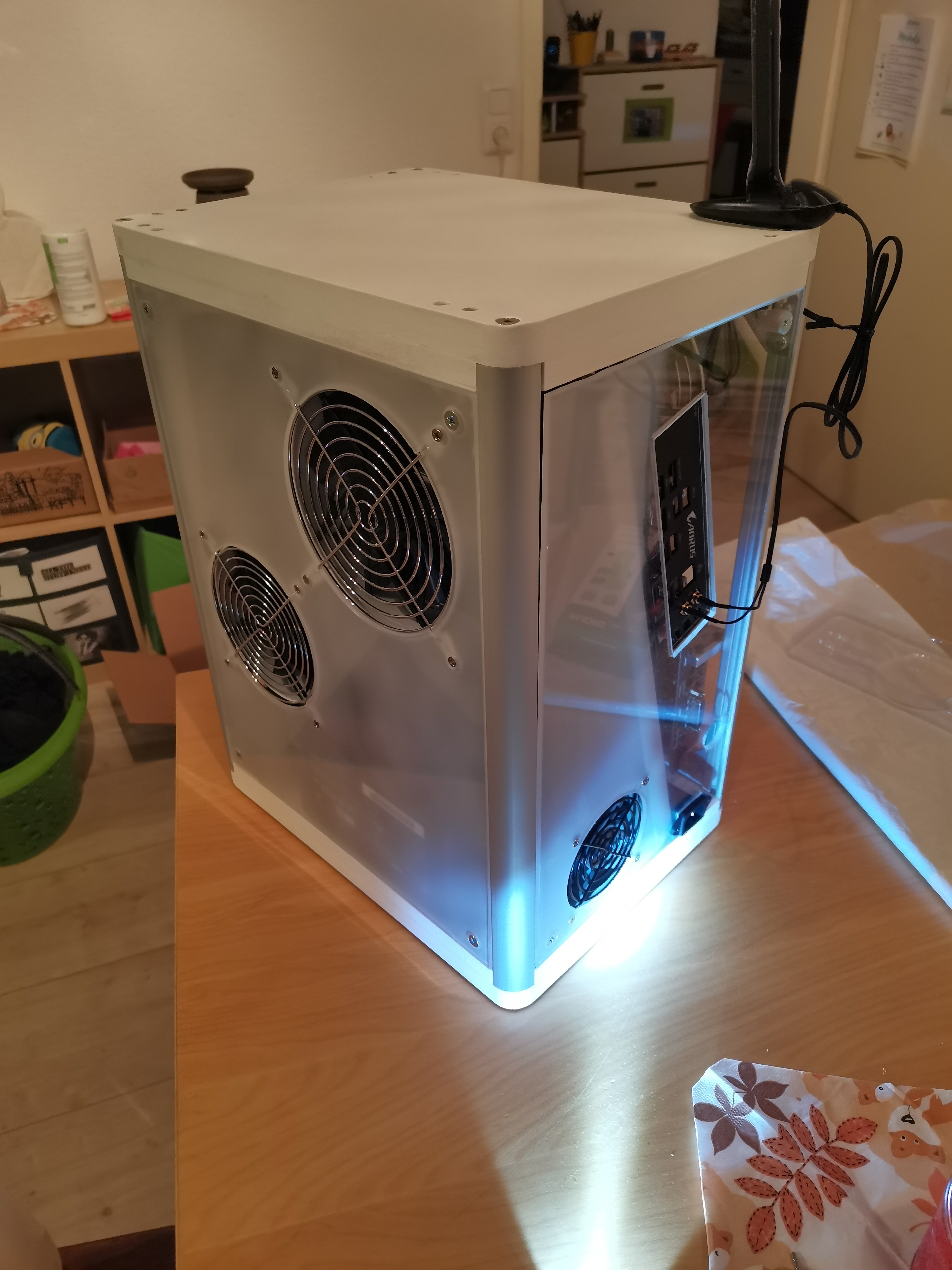

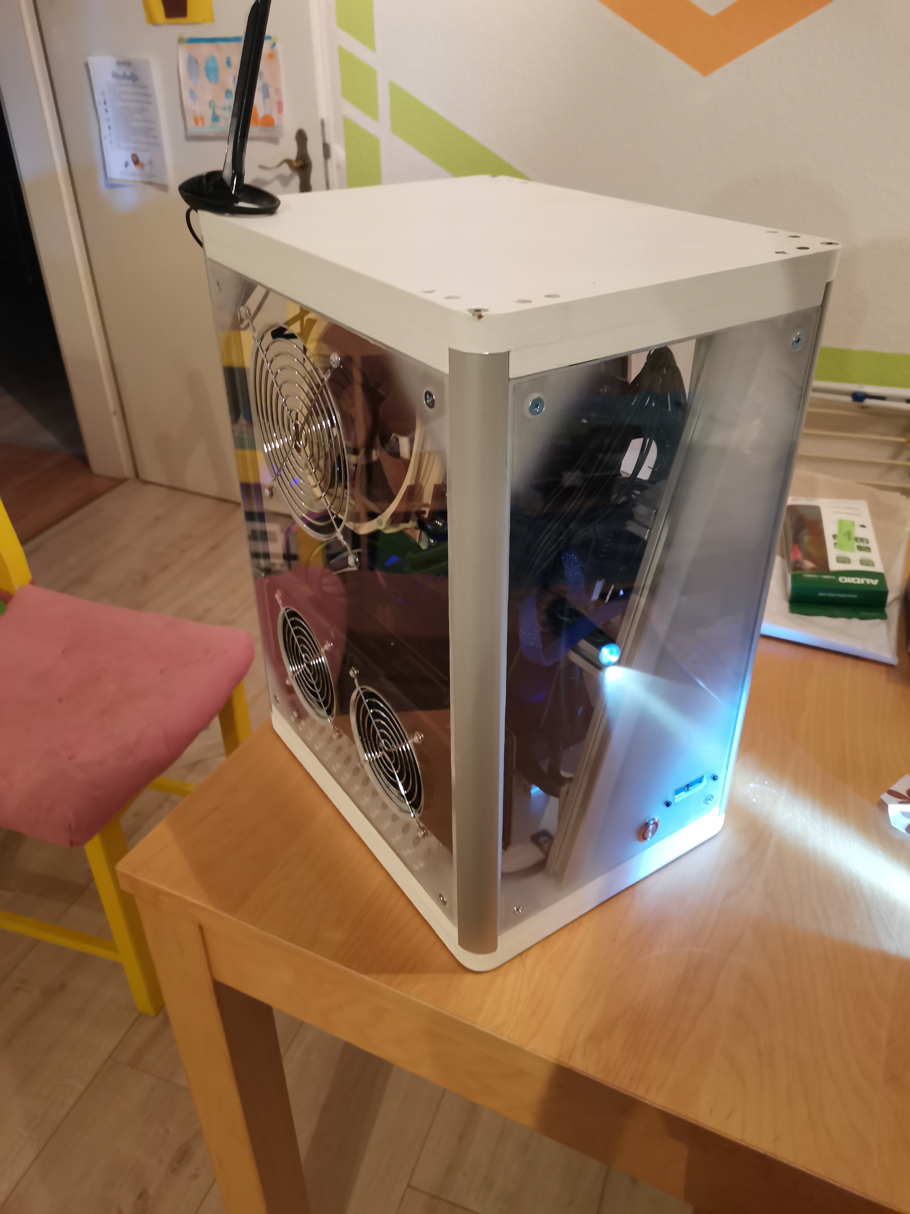

Hallo zusammen.

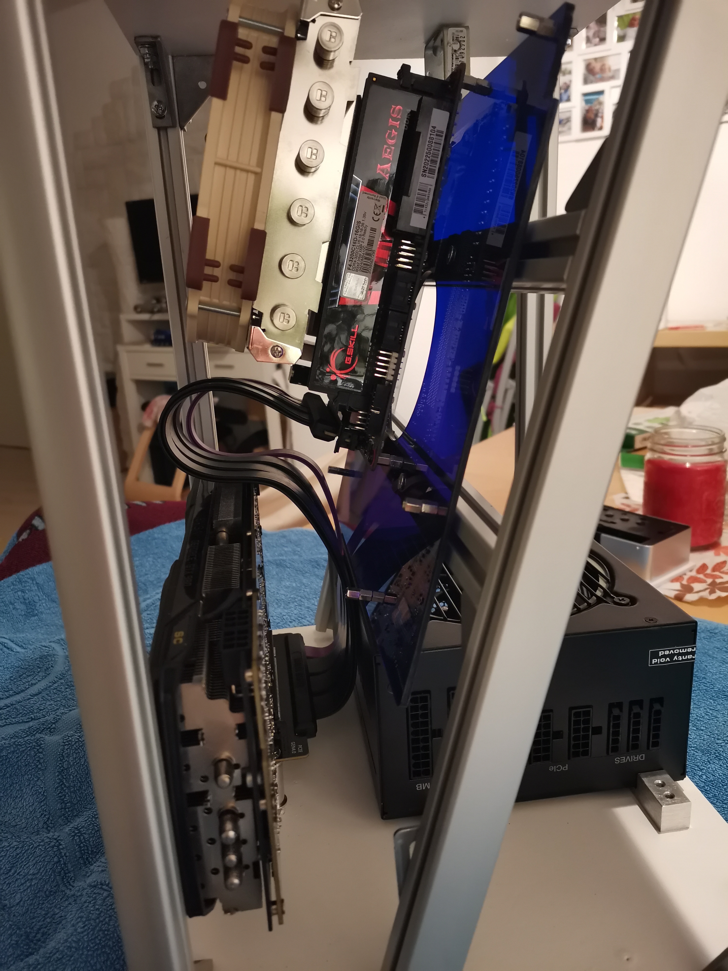

Ich habe mein PC-Gehäuse selbst gebaut und nun sitzt die Grafikkarte unter dem Mainboard. Somit zeigt CPU und GPU Lüfter in die gleiche Richtung. Für die Graka habe ich ein RiserCable. Leider nimmt das RiserCable hinter der Graka viel Platz weg.

Einbausituation MB, RiserCable und Graka. Hinter der Graka ist halt noch viel Platz, den ich gerne für ne 3Slot Graka 😇 verwenden würde.
Vorne
Hinten

Und wie soll die Grafikkarte dann am liebsten sitzen? Andere Richtung check ich nicht...
