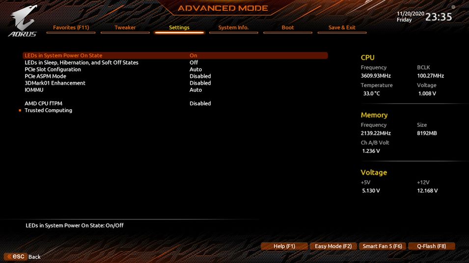

Nun haben wir das Problem, dass das NZXT H1 nur ein PCIe 3.0-fähiges Riserkabel drin hat. Board und Graka wollen aber PCIe 4.0. Sobald ich die Graka einbaue bootet die Kiste nicht mehr. Zum Testen habe ich eine alte HD 5450 eingebaut, die läuft problemlos.
Leider habe ich im BIOS keine Möglichkeit gefunden den PCIe x16-Slot fest auf 3.0 zu stellen. Gibt es auf dem Board eine derartige Option? Habt ihr sonst noch Ideen, was man machen könnte? 4.0-fähige Riserkabel passend für das Case habe ich leider keine gefunden in Deutschland. Bliebe aktuell eigentlich nur auf eine 3.0-Karte wie die RTX 2060 zu gehen, aber gefühlt kann man ja gerade überhaupt keine Grakas kaufen. Alternativ könnte man das Board tauschen. Vielleicht einfach auf B450 gehen? Was meint ihr?

Im ADVANCED Mode
Settings
PCIe Slot Configuration
statt AUTO dann auf GEN3

Lol, jetzt habe ich nochmal das BIOS Stück für Stück durchgesucht (was ich dachte bereits getan zu haben...) und hab genau die Einstellung gefunden.
Damit läuft die Kiste. War schon am verzweifeln, weil ich mir sicher war, dass es so eine Option gibt... 🤦‍♂️
