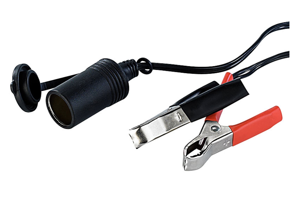

KFZ-Steckdose, kleine Autobatterie anschließen.
ALso bräuchte ich einfach irgendeine kleine Autobatterie, dann
https://www.amazon.de/Anklippbarer-...75&sprefix=autobatterie+12v+15a,aps,91&sr=8-5
und noch ein Ladegerät?
https://www.amazon.de/batterieladeg...75&sprefix=autobatterie+12v+15a,aps,91&sr=8-4
