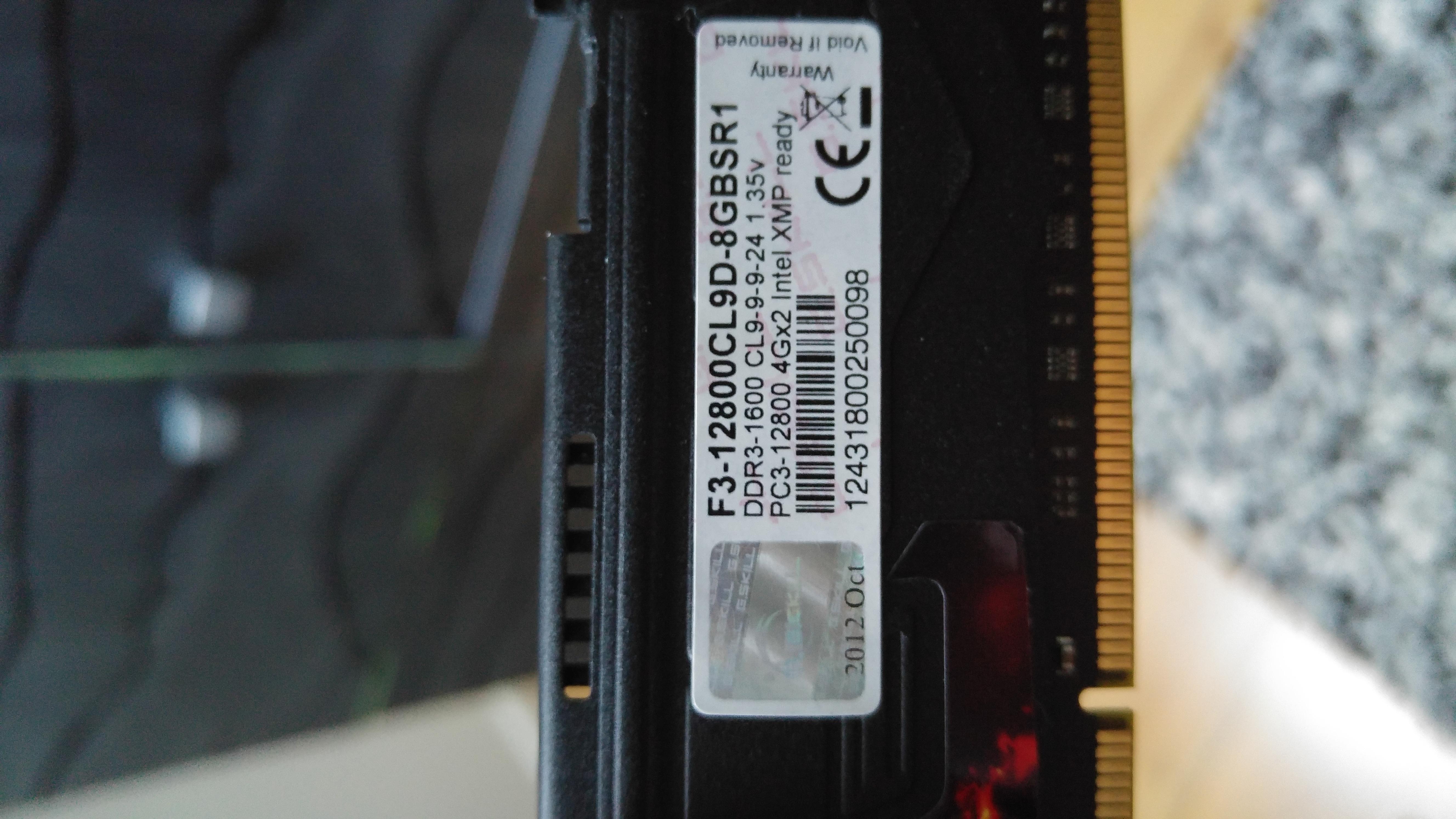

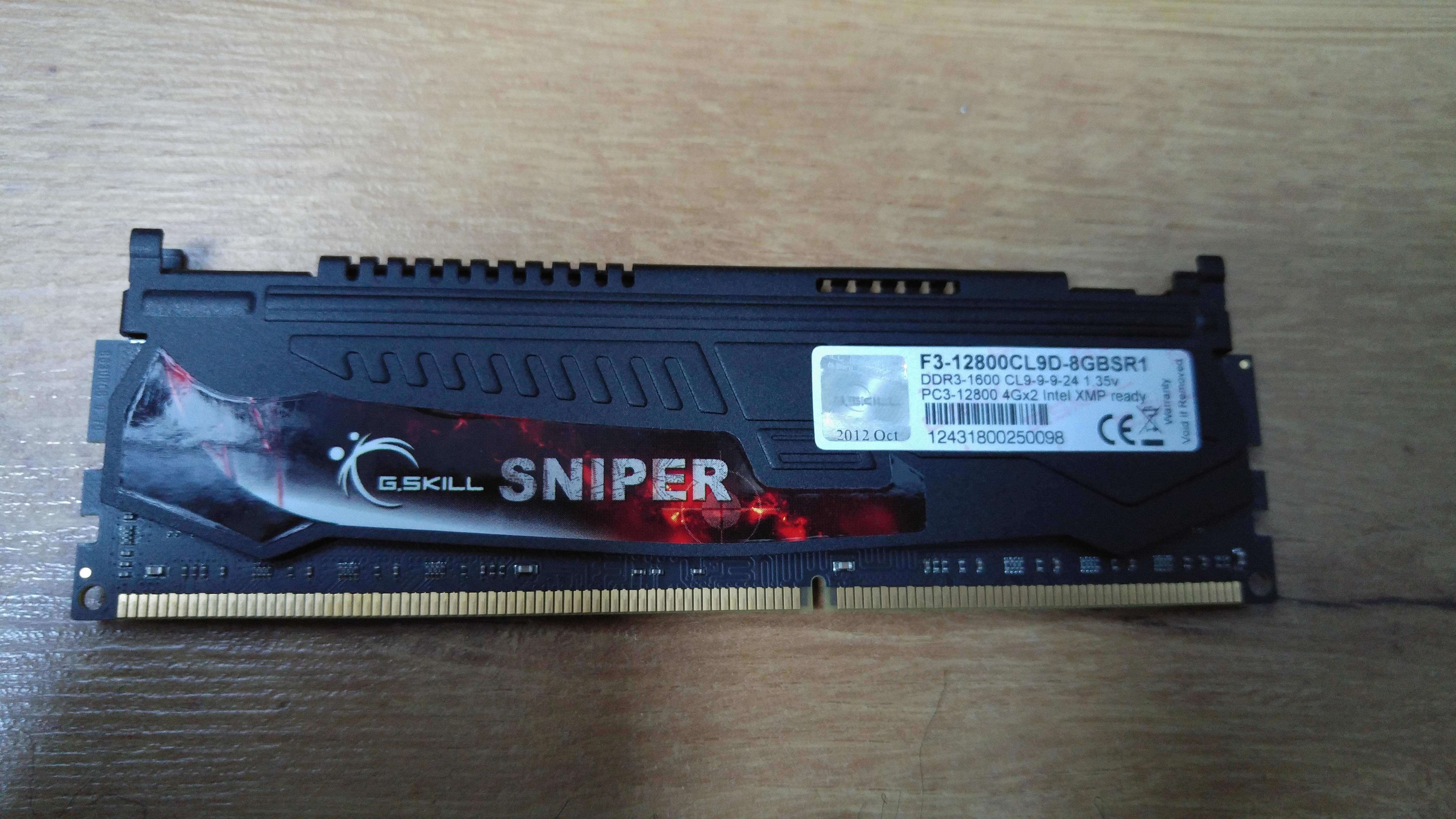

Bilder hatte ich vergessen :)
Sorry, ich meinte ich habe 2x4 GB

Nimm doch einfach den identischen, wenn es G.Skill sein muss:

ZUSATZ:
Das Problem mit dem bereits gekauften RAM könnte darin liegen, dass dein akueller RAM auf 1.35V spezifiziert ist und der neue damit nicht klar kommt. ggf. im BIOS mal die Spannnung manuell auf 1,5V setzen und probieren....

Bevor du irgendwas kaufst:
Hast du meinen Zusatz bzgl. der Spannung gelesen und mal entsprechend im UEFi geschaut auf welcher Spannung dein RAM läuft und ggf. mal händisch 1,5V eingestellt und mit deinem vorhandenen Kingston getestet?
