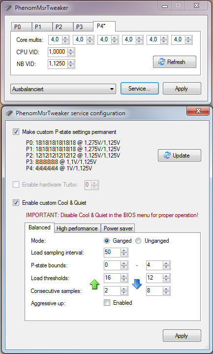

Kurz und knapp: Meine Einstellungen mit dem PhenomMsrTweaker
Im BIOS ist die Turbo- und C&Q- deaktiviert.
Interessant, dass deine Spannung bei höheren Taktzahlen so deutlich niedriger ist als bei mir, bei mir aber nach unten erheblich weniger benötigt wird.
Ich werde mal den PhenomMsrTweaker testen, da scheint ja der p4 aufzutauchen. Die Software kommt mir übrigens bekannt vor, auf meinem Netbook nutze ich den BrazosTweaker.
EDIT: in der Tat taucht mit dem PhenomMsrTweaker p4 auf. Damit wäre Frage 1 beantwortet.

Ich würde dir empfehlen den Phenom Tweaker zu nehmen, bei dem kannst du dir ein Custom C&Q Basteln und in den Energieprofielen entsprechend die stats zu weisen.
Nach langem Testen bei mir hab ich festgestellt, dass 800 MHz im höchsten Pstat schlecht sind, besser ist irgendwas zwischen 1600 MHz und 1200 MHz, bei der niedrigsten Spannung die geht, ich glaub bei mir waren es jetzt 0,835V bei knapp 1680 MHz.
Der Phenom Tweaker schaltet die pstats auch sauber durch, hatte bei dem noch nie einen Bluescreen deswegen, selbst wenn ich von p1 auf p0 schalten lasse (3720 MHz 1,35V zu 4200 MHz 1,53V)!
Fixiere jeden pstat einzeln und teste ihn durch, hast du die absolut niedrigste Spannung gefunden, geh genau ein Schritt wieder höher, um genug Stabilität beim wechsel zu haben.
