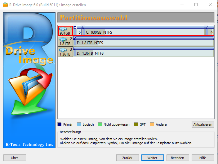

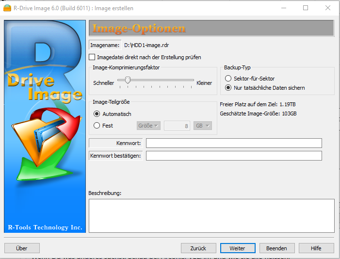

R-Drive Image ist mein Favorit. Nicht kostenlos. Benutze das seit Jahren.
-> https://www.drive-image.com/
Hier im o.g. Beispiel werden aus der kompletten Platte mit 3 Partitionen und ca. 160 Gbyte Daten ein 103 Gbyte Image.
Wenn Du was anderes suchst. Schau bei Arconis, VEEAM und wie sie alle heissen.
Das was Du willst ist eine Standardangelegenheit eines jeden von denen.
