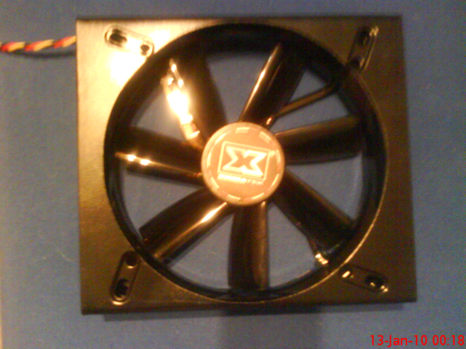

Ich kann dir nur die Xigmatek XLF-145(X) und die Scythe Kaze Master (ACE) Lüftersteuerung ans Herz legen. Hab selber die Kaze verbaut und 3x die XLF 1455. Die Lüfter sind bei mir, ohne Lüftergitter bis 850U/min nicht wahrnehmbar, aber drücken schon ordentlich Luft. Über 850 hört man dann den Wind flüstern ;). Haben auch einen guten Regelbereich von 450 bis 1000(1050) U/min. Mit Lüftergitter fängt die Luft an ab 800 durch gitter zu "pfeifen", was aber denke von gitter zu gitter unterschiedlich sein kann. Deshalb Habe ich bei den Sharkoon Rebel 12 Fanframes die Gitter rausgeschnitten. Hatte die PK3 auch hier zum vergleich, weil ich mir unschlüssig war. Bei gleicher Lautstärke kommen sie an die Xigmatek im bezug auf Luftdurchsatz kein Stück heran, erst auf Volldampf fördern sie mehr luft, bei hoher Laustärke. Bei gleichem Luftdurchsatz waren die Xigmatek klar leiser, nach meinen Ohren.
Diesen Komment hab ich bei geizhals verfasst:
"Top Lüfter, Leise, hohe förderleistung, super optik"
Ich bin von den Dingern echt begeistert. Sie sind unter 12V nicht die leisesten, im Vergleich zu anderen Lüftern. Aber ich nehme 20db auch net wirklich war. Und im Vergleich, ein Noiseblocker Blacksilent Pro PK1 macht bei 12V -> 13db -> 52m³. Der XLF-145(X) hat bei 5V -> 10db -> 50m³. Dafür aber bei 12V -> 20db und 105m³. Ein Noiseblocker Blacksilent Pro PK2 12V -> 24,5db -> 97m³.
Könnt ihr alles hier nachlesen: http://www.pc-experience.de/wbb2/thread.php?threadid=29848
Hab mir 2 Stück gekauft als XLF-1455 und bin super zufrieden. Dazu leuchten die echt edel, haben en gutes P/L und sind echt leise bei gutem Durchzug. Entkoppelt sind keine nebengeräusche für mich wahrnehmbar. Unentkoppelt ein leichtes Mitschwingen des Gehäuses ab 900 U/min wenn ich davor und im Gehäuse kniee wahrzunehmen. Aber das macht auch jeder andere 140er...
Kaufen empfehlung von mir, ich bin tadellos begeistert :)

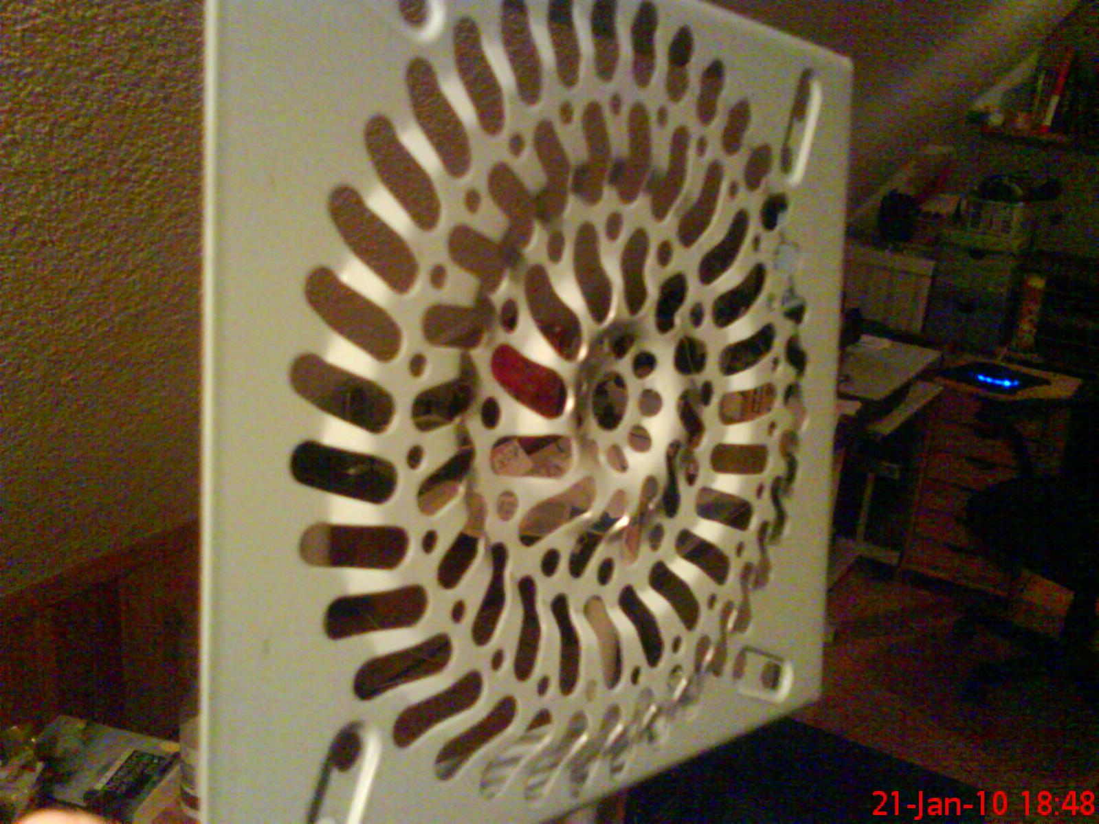

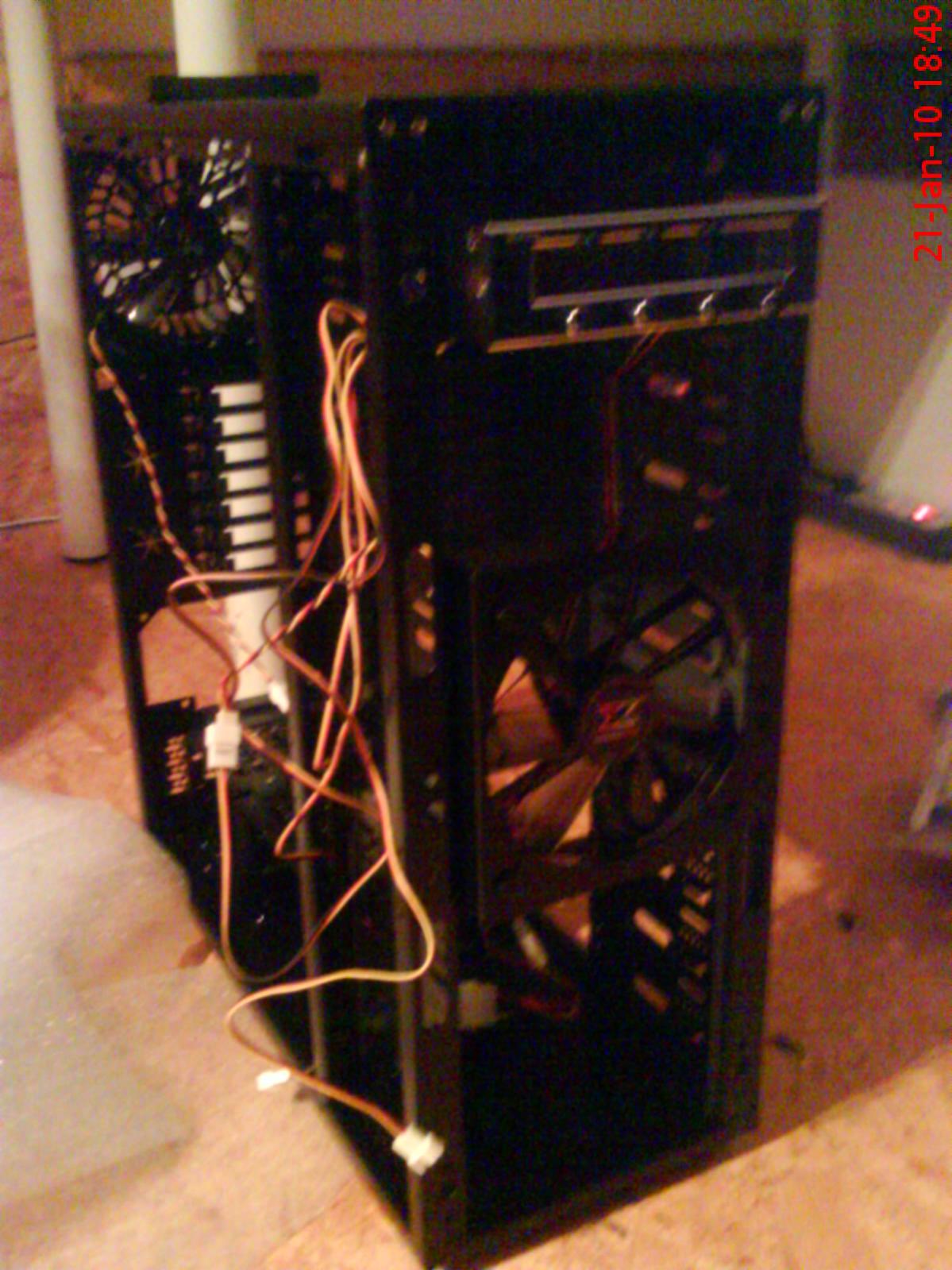

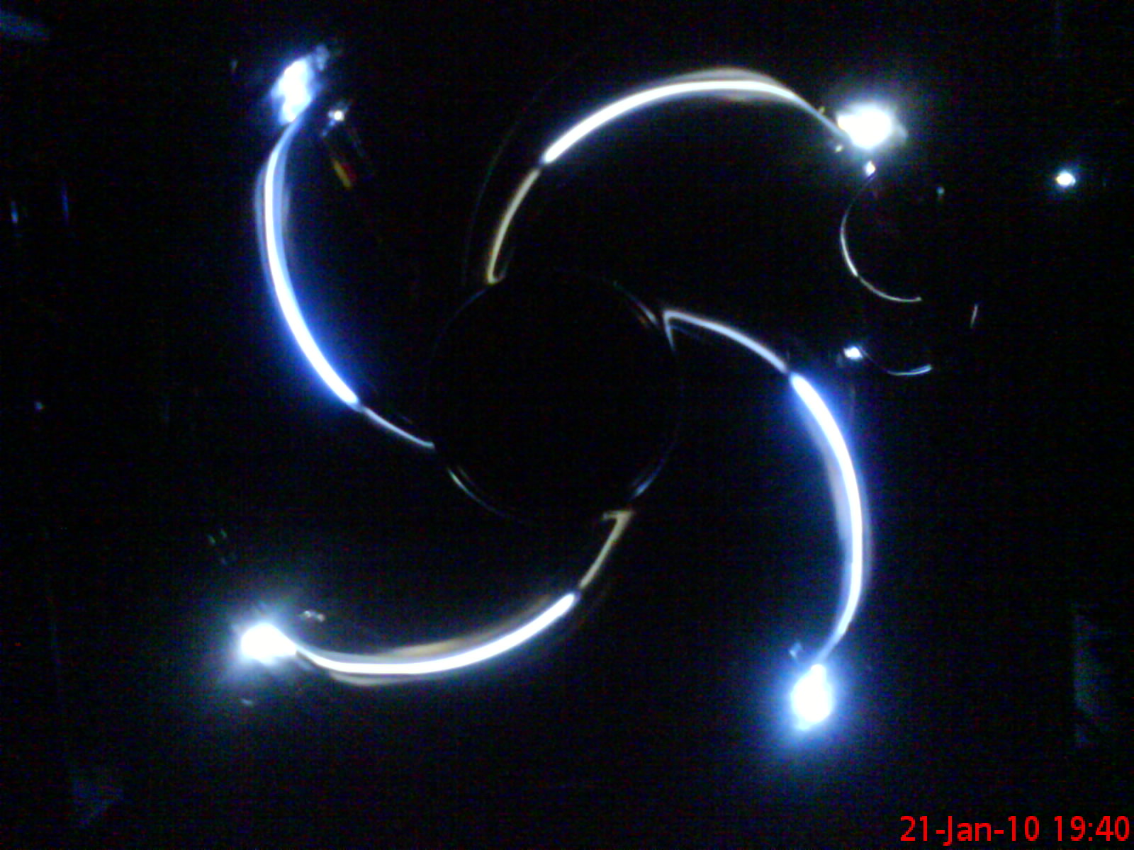

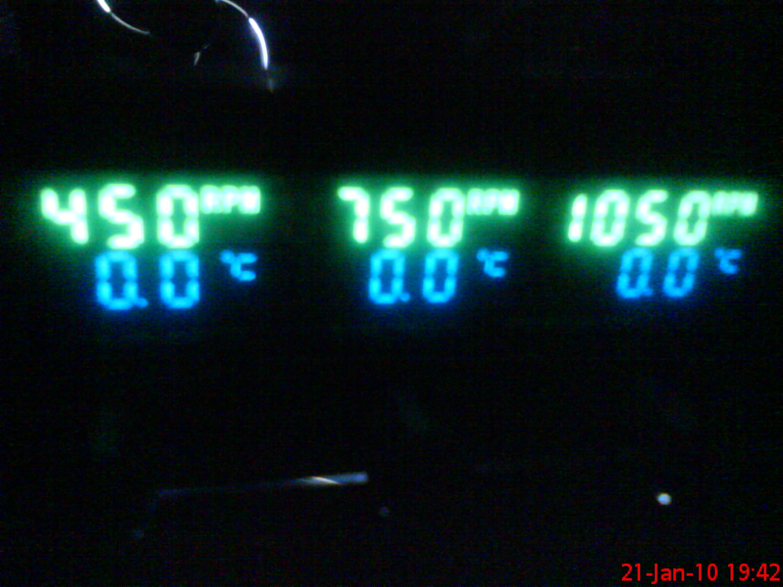

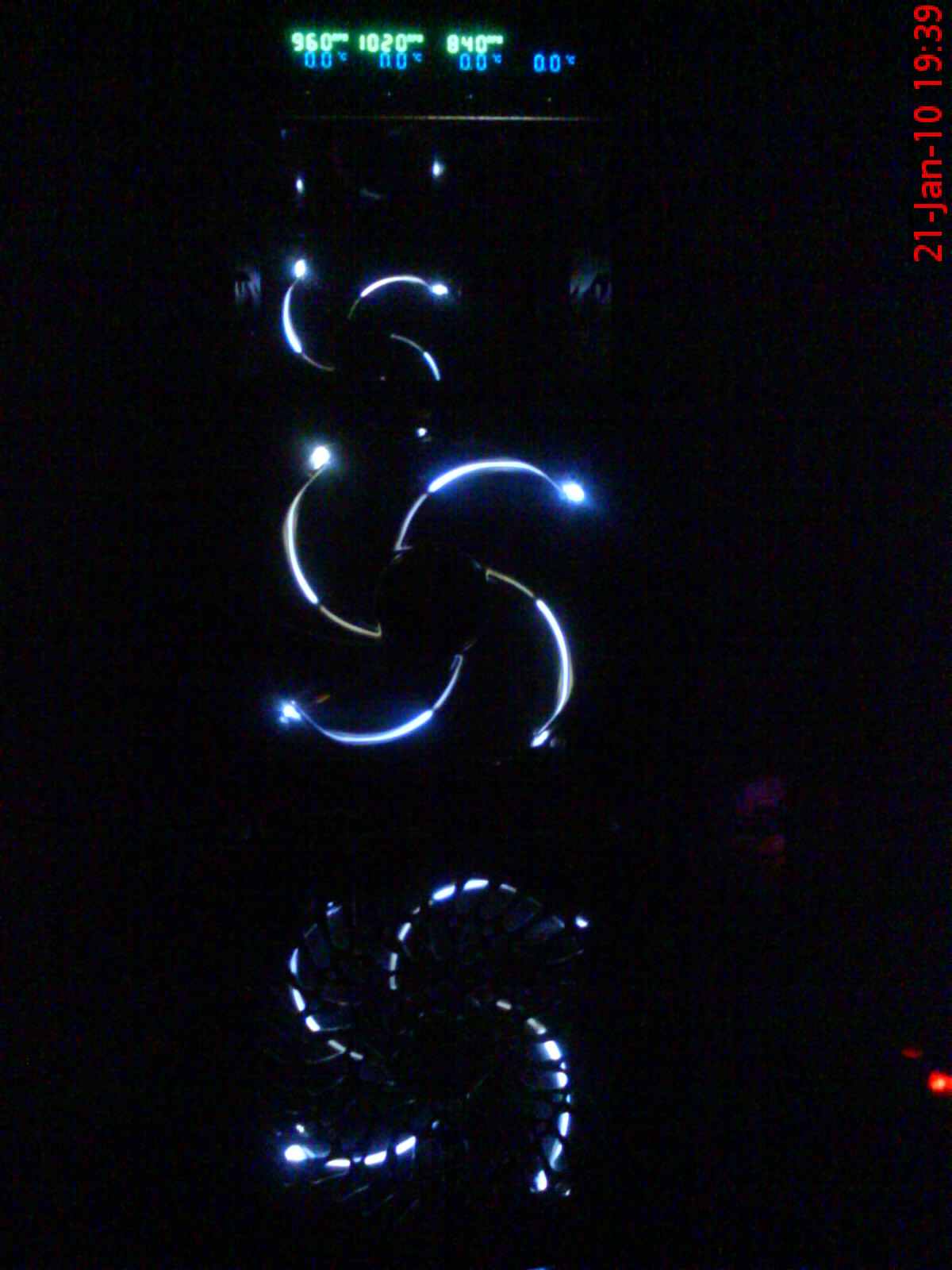

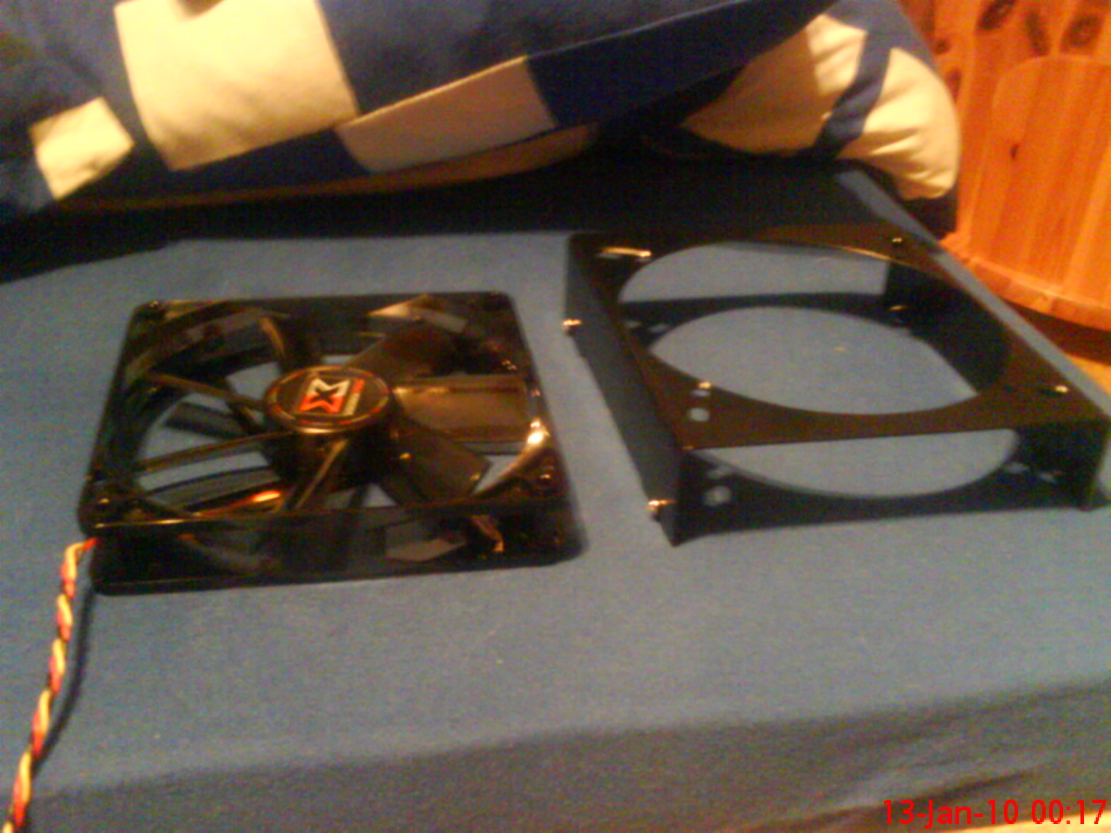

Naja, aber bei 7V liegt der XLF immer noch vorne da 14,5dBa zu 76m³/h. Mal im Anhang bilder zur TEST-Config(Handycam SE W580I(2M))
Das mit der Meinung ist vollkommen richtig. Jedoch, ist meine meinung, würde ich lieber einen Lüfter nehmen der bei 7V leise ist und einen "ausreichenden" luftstrom erzeugt nehmen und so aber die möglichkeit gegeben ist ihn bei Hitze auf 12V zu drehen und dann lieber etwas geräuschkulisse in kaufnehmen, als einen leisen 12V der auch nur einen "ausreichenden" luftrom erzeugt, dabei aber auch die Fahnenstange erreicht ist. So ne kleine reserve würde ich persönlich immer in der hinterhand haben wollen. An heißen Sommertagen nehm ich dann auch das Luftrauschen bei 12V in kauf, wenn den not am Mann ist. Wenn man im Dachgeschoss wohnt muss mans leider mit einplanen, Kellerkinder sind da vllt etwas besser gestellt :-D

@TigerRc
warum hast du die sensoren nicht angeschlossen?
ne andere frage
man hat aber keine möglichkeit die momentanen geschwindigkeiten der lüfter an der Scythe Kaze Q auslesen zu lassen oder?
Da ich noch keine Hardware in Rebel12-Case habe, hab ich die noch nicht mit verbaut. Wollte hier nur die Lüfter und die Steuerung testen. Die aktuelle Hardware, der 4000+ und der ganze andere Krempel befinden sich im zukünftigen zweitrechner. In diesem hab ich wie gesagt alles abgeklemmt was laut sein konnte, ich brauchte nur Strom. Die HDDs natürlich auch. Das einzige was hätte krach machen können wäre das NT gewesen, aber das blieb still. Hab auch nur einen kleinen Spalt für das Stromkabel offen gelassen, zur sicherheit das nicht doch noch etwas "laut" sein könnte. Die Lüfter hab ich dann im Freiluft-rebel-case ausgetestet -> entkoppelt in den modi. FanFrames.
Doch, du kannst die Drehzahlgeschwindigkeiten auslesen lassen, sie konnte in 30er einstellen. Es schwankt aber auch etwas, also wenn ich sie bei 850 habe, kommt mal 820... 800...850. Aber das geht schon i.O. Das macht keine andere Steuerung besser. Wenn ich jetzt denn Regler voll nach rechts drehe, also Vollgas, zeigt er 1050. bei ungefähr mitte 750 und bei sagen wir 1/4 bis 1/3 450. Darunter gehen die Lüfter aus, weil sie weniger als 5V bekommen. Dann steht dort in der blau-türkisen anzeige nicht mehr 450 oder 800 sondern OFF. Man kann die Lüfter auch ganz ausschalten, alle, mitten im betrieb, und dann steht auch OFF da. Wenn mans ie dann wieder braucht, z.b. beim Zocken oder so, kann man sie Problemlos wieder anlaufen lassen. Die Umdrehungen und wieviel sie dabei hoch unter runter gehen und wie früh oder spät sie an oder abschalten, ist natürlich von Lüfter zu Lüfter unterschiedlich. Ich betone nochmal, die Lüfter waren alle durchweg vollständig mit Gummistiften entkoppelt. Ich weiß leider nicht welche Schwingungen bei 450U/min auftretten, bzw. wie stark.
EDIT: Sorry, du meintest die Q, da kann man soviel ich weiß nix auslesen lassen. Aber die Master ragt nicht weit ins Case, grade mal die ersten möglichen Löcher zum verschrauben, weiter kommt sie nicht. Man könnte denke bequem dahinter eine HDD im 5,25" adapter packen... Nach deinem Profil Smudo110 müsste du den platzt eigentlich theoretisch haben...
