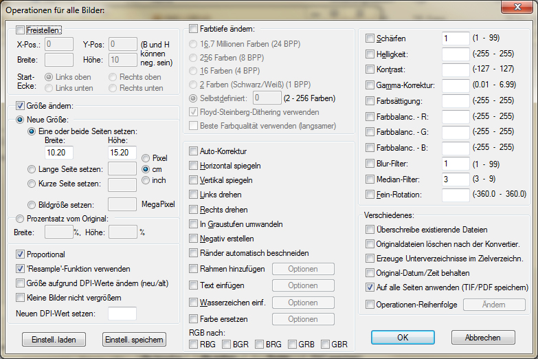

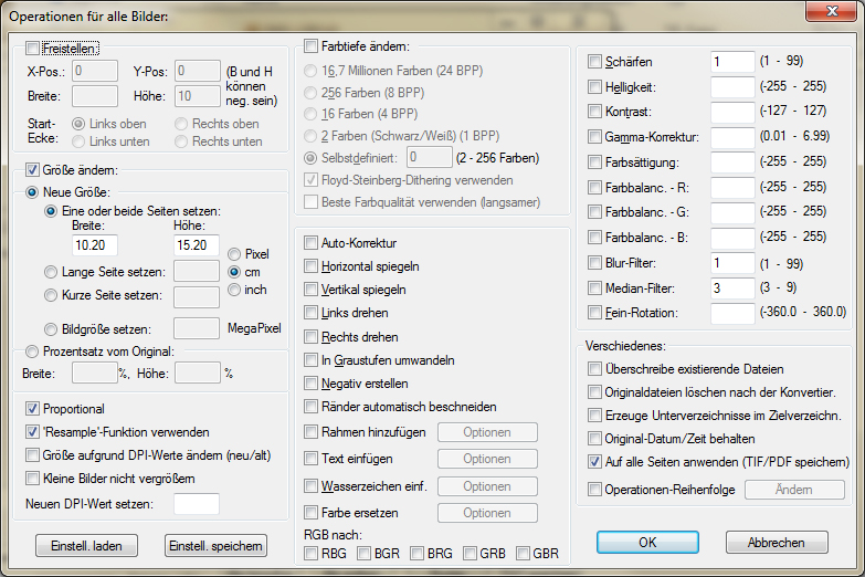

so habe das mal wie folgt eingestellt:
Nur wenn ich dann auf Starten klicke, und natürlich vorher meine Bilder markiert habe, passiert einfach nichts. Keine Fehlermeldung, kein Ergebnis...
Hast du sie einfach nur oben im Auswahlfenster markiert oder auch unten zu den Input-Files hinzugefügt?
Also ich habe die Bilder jetzt auch bei Hinzufügen reingepackt und den Batch laufen lassen. Aber leider Funktioniert es weiterhin nicht. Ist es vielleicht möglich das ich noch was in den Einstellungen falsch habe? Da kann steht ja das man auch Einstellungen laden kann, hätte da jmd. vielleicht schon welche? Möglicher Weise ist das ja das problem.
Er macht nichts? Oder nicht das erwartete? Speicherst du in ein anderes Verzeichnis? Kommt den das Batchfenster? (Das Statusfenster)
Doch jetzt macht er ja schon was, und speichert auch. Allerdings nur auf die angelegten 10,2cm, den rest kürzt er auf 7cm oder wie viel auch immer -.- und hoch bzw. querformat erkennt er auch nicht an obwohl ich lange Seite angegeben habe
Das Problem ist, denke ich, dass IrfanView bei diesen Einstellungen die Seitenlängen so skaliert, dass beide in die Limitierung passen, dabei die relativ gesehen kürzere aber nicht mit dem weißen Rand verbreitert wird. Sprich wenn man jetzt 1500 * 1000 in zum Beispiel 750 * 750 quetschen will, hat man am Ende ein Bild von 750 * 500, ohne dass die restlichen 250 Pixel in der Höhe mit weißem Rand aufgefüllt werden. Was man benötigt ist im Prinzip genau das Gegenteil der "Freistellen"-Funktion, die einen bestimmten Bildbereich von dem, was darum liegt, trennt.
Ja du drückst es genau so aus, wie ich es meine :) das Gegenteil von Freistellung im Sinne von Schneiden, also dranhängen. Gibt es da keine Lösung zu außer selber hand an zu legen?
Gibt es bestimmt, aber ich befürchte zumindest IrfanView kann das so nicht, vielleicht gibt es dafür ein Plugin.
