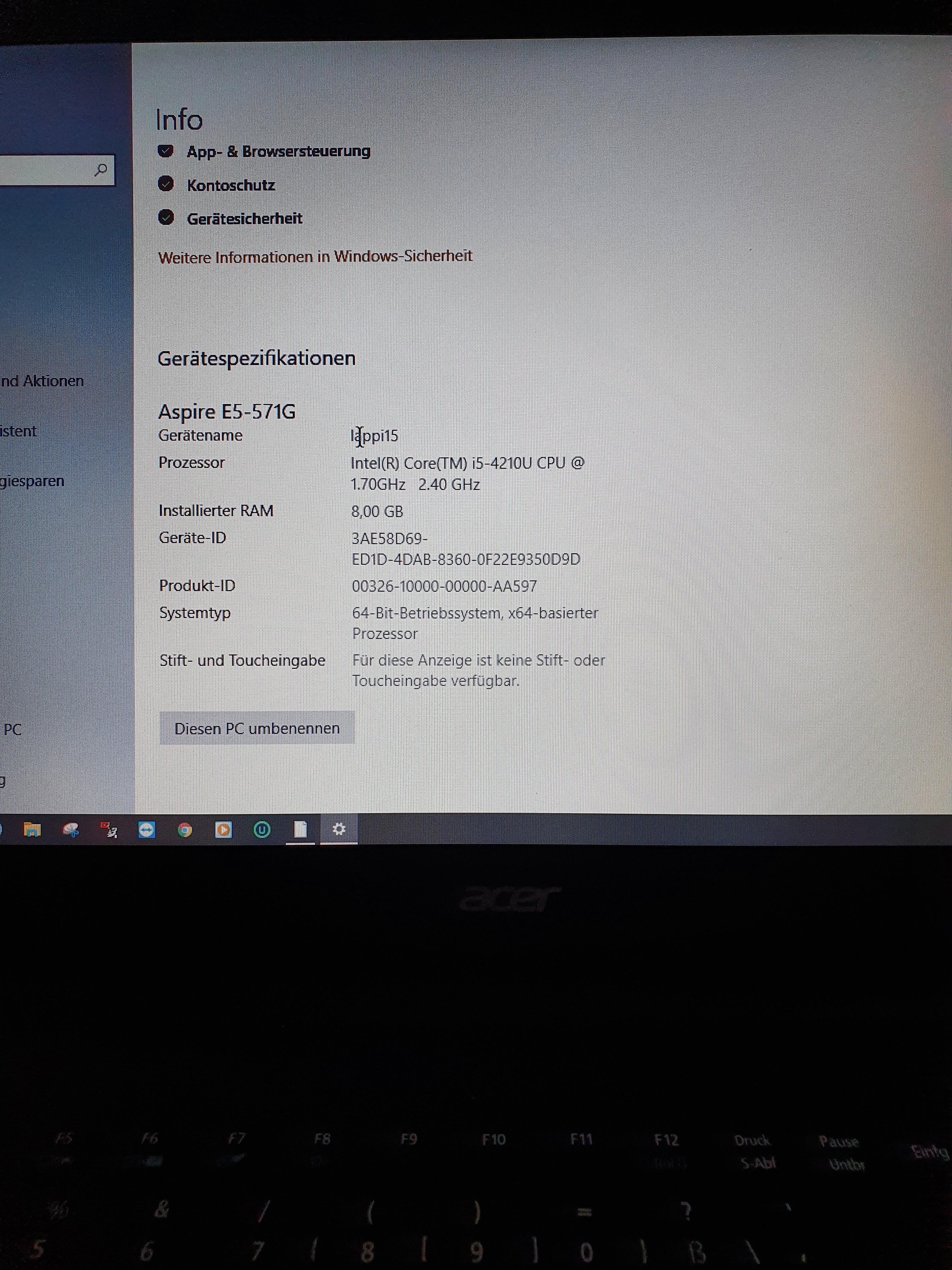

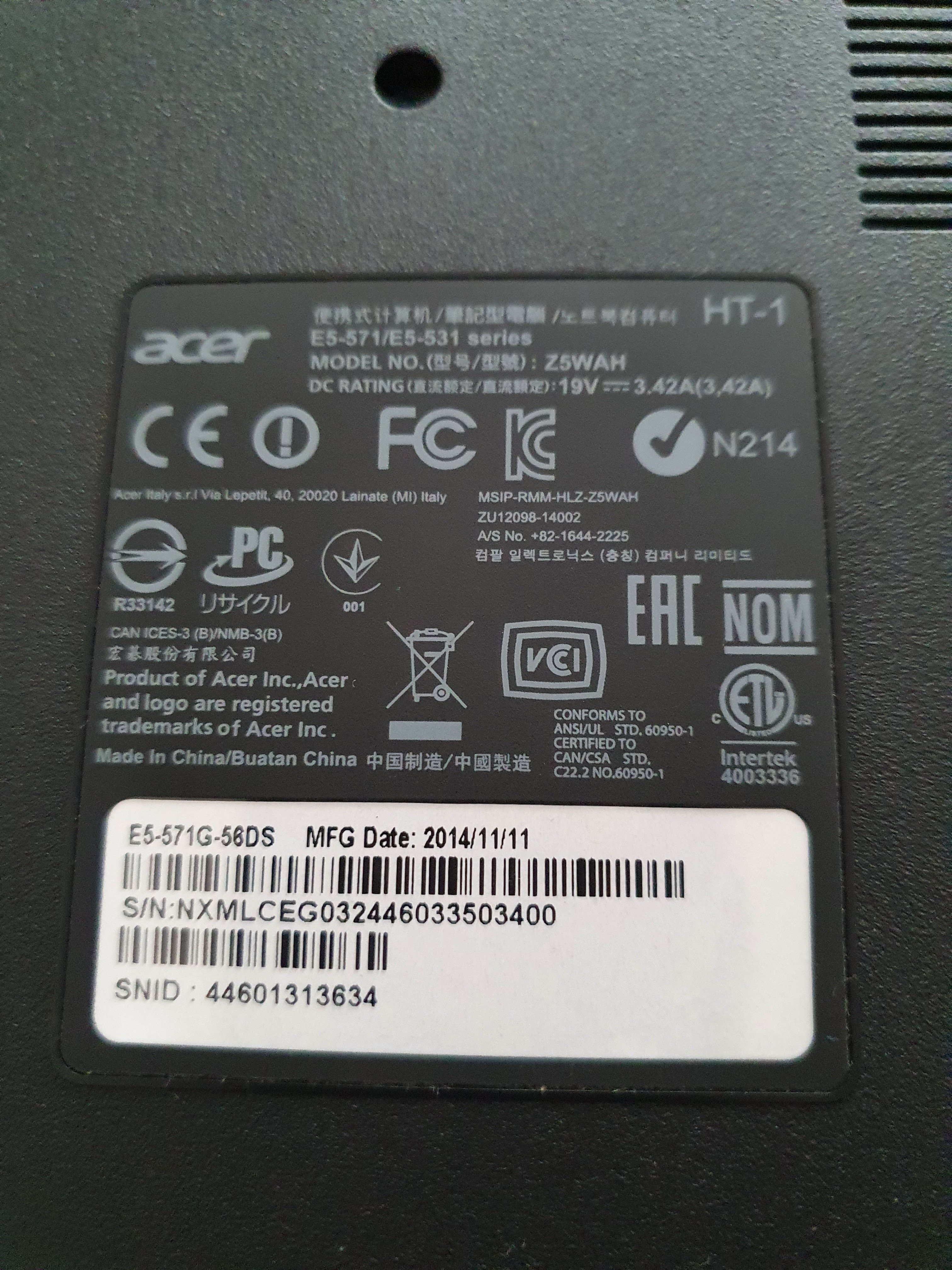

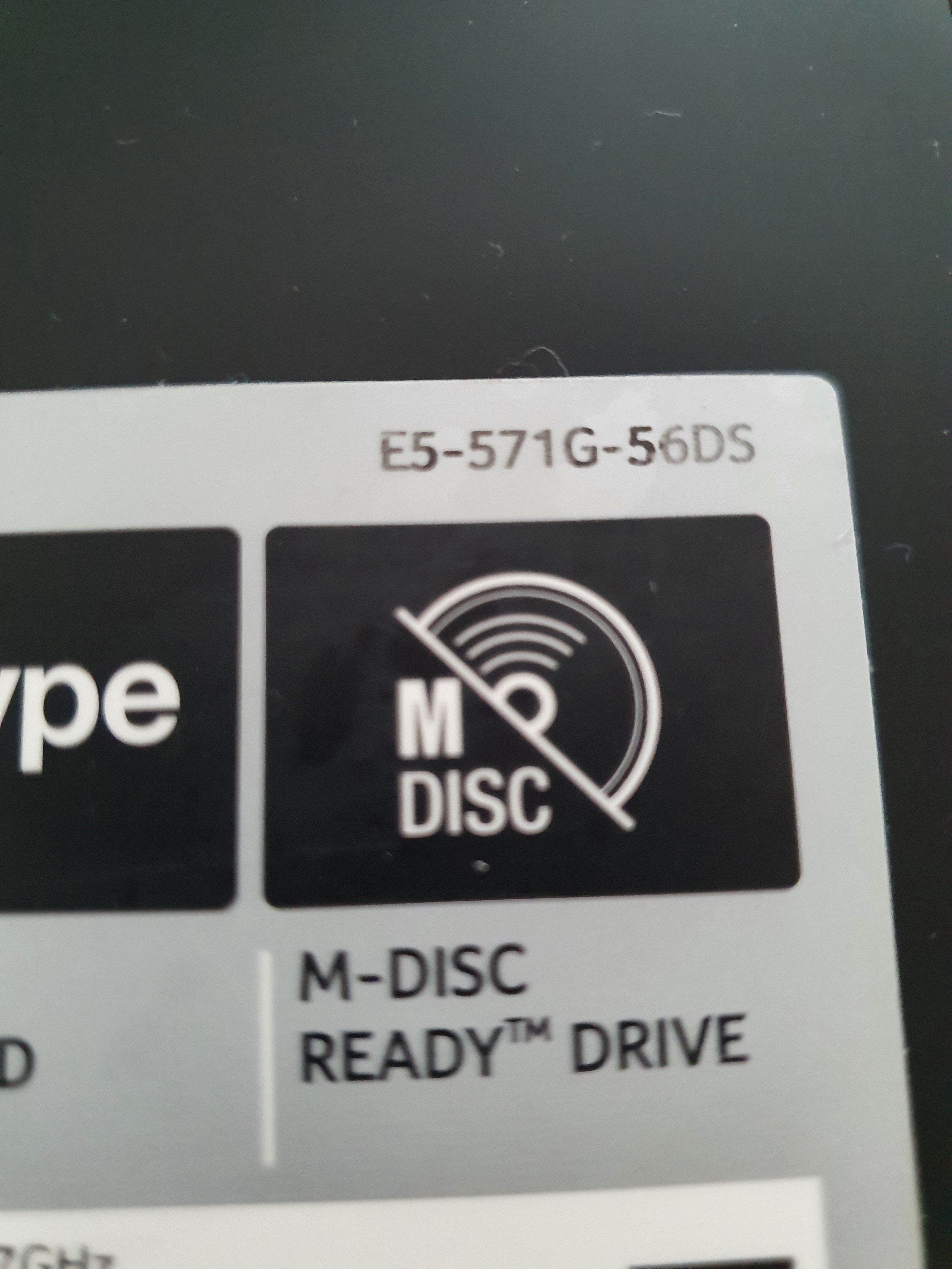

Moin, angeregt durch die Anfrage ,die ich für einen Bekannten gemacht habe zum Thema "Xtra PC",
habe ich beschlossen ,meinen 5Jahre alten Laptop ,der ebenfalls schon sehr sehr lahm ist eine
Überarbeitung zukommen zu lassen. Dabei dachte ich an das Klonen. Bin aber ratlos wie ich es
angehen soll. Zum Beispiel welche SSD bräuchte ich ,welches Festplattengehäuse und so weiter.
Zur Erklärung und für euch zur Analyse ,stelle ich einige Bilder mit Daten hier ein. Hoffentlich
könnt ihr damit etwas anfangen und es hilft zur Beratung .Vielen Dank
2,5 Zoll Sata SSD zum klonen gibt es USB auf Sata Adapter bei Amazon für paar Euro, ist beim Laptop ganz praktisch, da du die HDD auf die SSD klonen kannst, bevor du das ganze umbaust.
