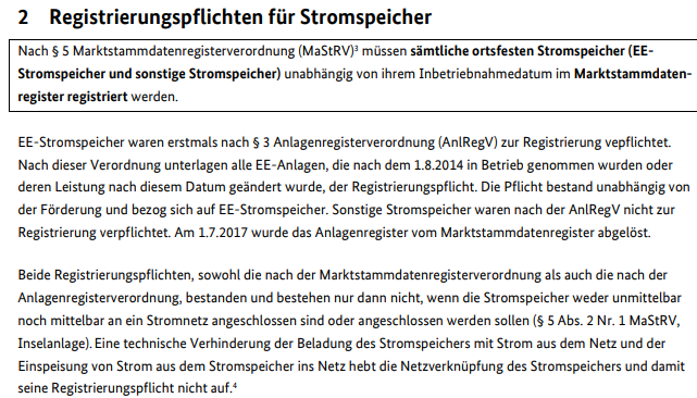

Hin und wieder kam der Hinweis, den Überschuss zentral anderweitig zu speichern und wieder einzuspeisen. Ich hatte vor einigen Monaten in einem Youtube-Video mal gehört (Andreas Schmitz, Der Akku Doctor), dass es unnötig kompliziert und bürokratisch sei, wenn es um DIY-Projekte geht. Dazu habe ich den entscheidenden Hinweis bei der Bundesnetz-Agentur selbst gefunden:
AC-gekoppelte Stromspeicher mit der Fähigkeit, zurückzuspeisen müssen registriert werden.
Um mein Ziel wieder auzugreifen, besteht meine Lösung also eher darin, einen "Plugin"-Akku zu betreiben.
